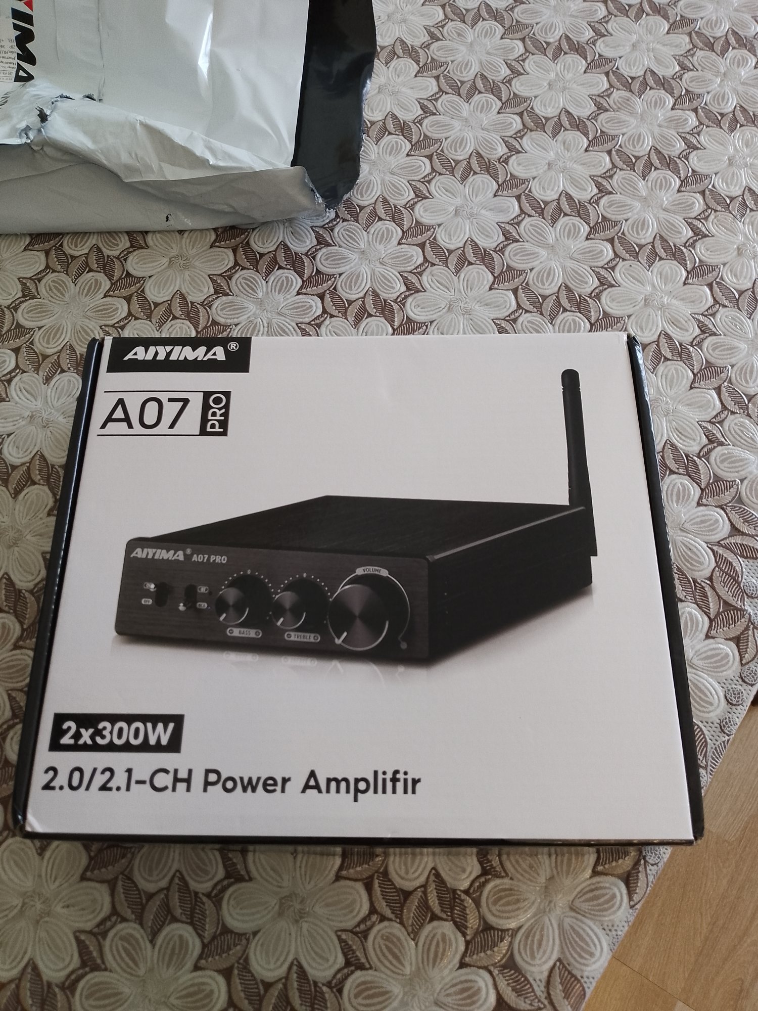

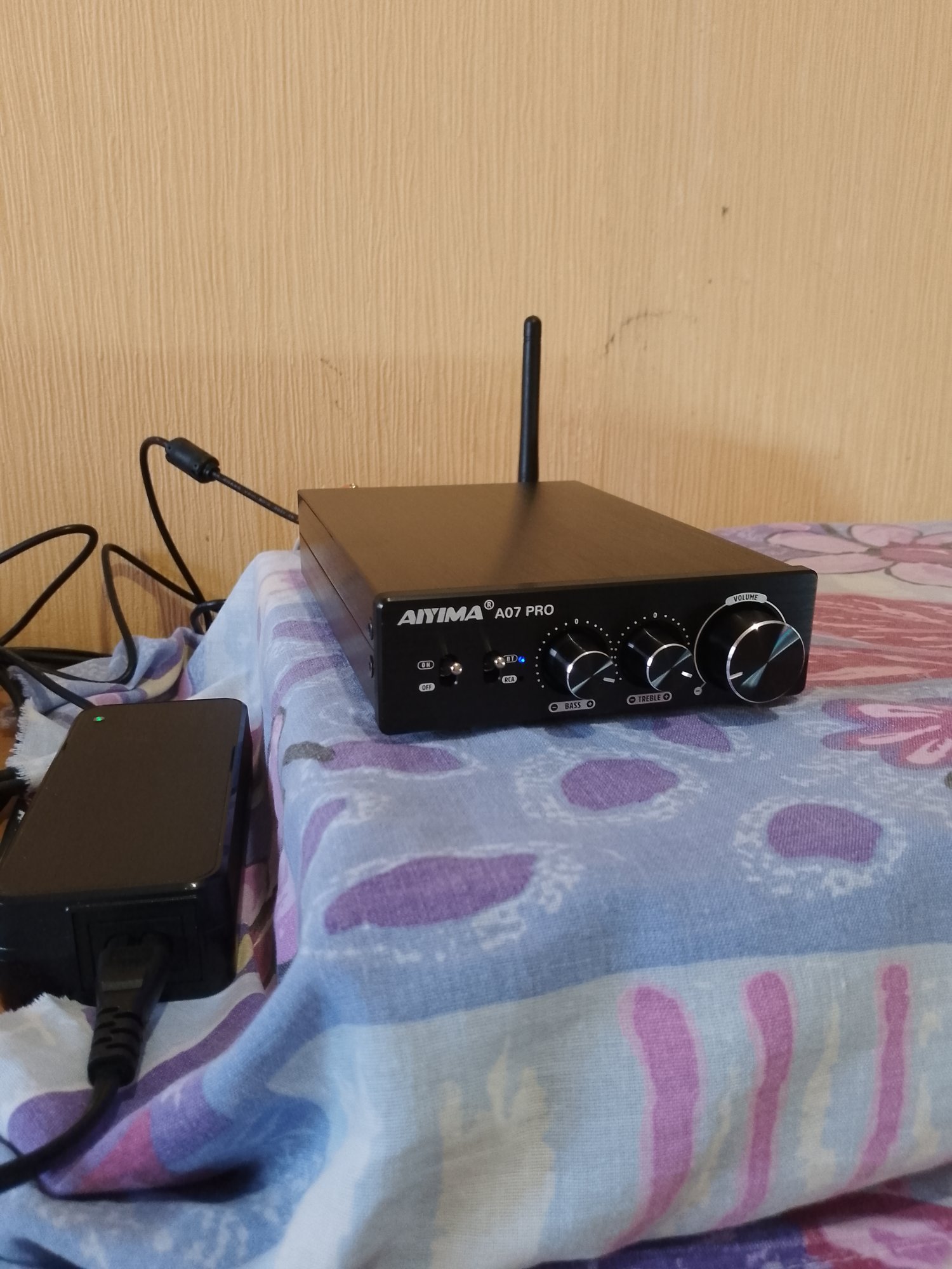

У меня уже второй, просто с телефона слушаю сбер hi-fi!

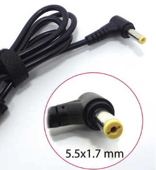

Одно время был старенький асеровский ноутбук с типичным круглым джеком как на картинке. Сидел как мертвый в гнезде, в отличии от новодельных тонких НР-шных штекеров. Потом резко появилась проблема с клавиатурой\тайчпадом и юсб портами - начали жить сами по себе. Оказалось что появилась невидимая проблема - гнездо начало обугливаться ВНУТРИ -, и соответственно были помехи. Хотя при этом ноут был с живой батареей и зарядка не особо мощная на 75 ватт.

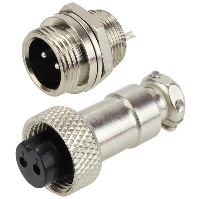

Ну значит наступит время, вкрутим это:

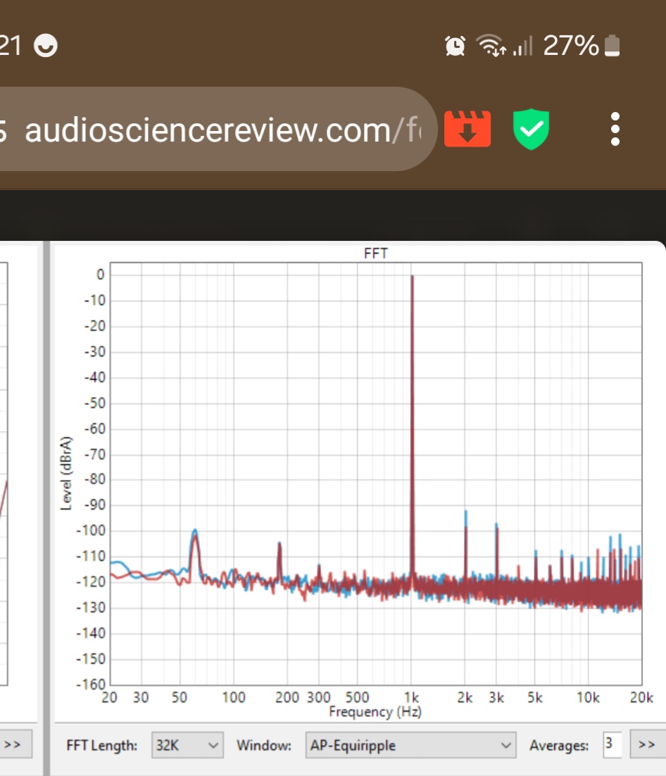

А что скажите по Premiera A1 , ни у кого нет такого?
Замеры есть на asr .
На уровне усилителей из 90х
Не плохо, значит! 👍

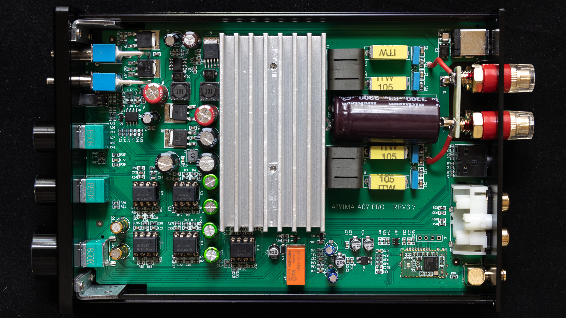

Возник вполне конкретный вопрос! Купил мой друг как раз эту Аиму А 07 про и хочет заменить в нём ОУ. А там их аж 5 штук! Все менять или какие?
    829 KB · Просмотры: 207
Один ОУ сифонит с входа на LineOUT, два ОУ выполняют роль преобразователя линейного сигнала в балансный, и еще два стоят в темброблоке
А зачем их менять то? NE5532 тут более чем самодостаточны!
Это не мои "хотелки". Я его тоже отговариваю, но он сильно хочет заменить.
Пока что нашёл инфу, что после замены на нормальные ОУ звук меняется прям таки кардинально, в смысле играет гораздо лучше
Эти менять? Знать бы ещё где они на плате..

Вряд ли имеет смысл менять 5532 на что то другое .
А разницу в цене которую хочет потратить на хорошие операционники инвестировать в новый усилитель , с лутчими параметрами :)
Ну а если руки чешутся думаю macsys подскажет .
Дружище, у тебя есть такой усь .
Подскажи человеку где что менять.
Глянул в сети что пишут , по сути бессмысленно что то менять ,никаких внятных аргументов или замеров для замены не увидел .
Меняли все 5 штук .
Зря только потратит деньги .
Ну а если без замены жить не может ,пусть поменяет на те же 5532 от другого производителя , так то хоть ничего не испортит :)
Меняли все 5 штук .
Что там можно испортить?
Все замены известны, меняется перетыком.
Хочет чел потратить денег, не нужно ему мешать.
