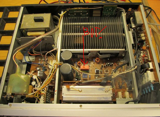

почему решил, что это реле?
Ну после того как в 2010 году выпаял старое реле, то там сопротивление в замкнутом состоянии плавало постоянно, от 0.5 до нескольких единиц Ом. И сейчас походе на всё примерно так же. Можно выключить и тут же включить усилитель, после того как щелкнет реле, громкость каналов может быть произвольная.
Цена однако внушает. В 2010 усилитель стоил дешевле чем баллон очистителя.
Kontakt 60 в помощь.

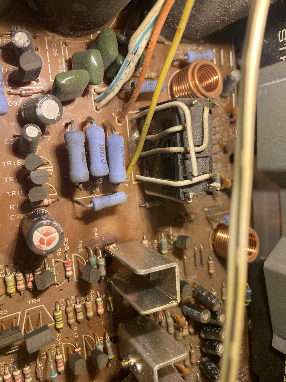

Она на печатной плате стоит?
Так вот где оно. Разбирал одно реле (Омрон), похожее по группе контактов, так же грешил на плохой контакт. А переключается оно на выходе усилителей тда2030, на горячую как говорится. Контакты в идеале были и контакт так же.
Сервісмануал проти такої заміни реле. По-перше, ноги в оригіналі розташовано інакше. По-друге, оригінал таки на 24 вольти, не на 48. І таке інше. Ви не перший, хто стикнувся з потребою заміни, в інтернетах пишуть, що ставлять сучасний OMRON на перехідник.
За сроком давности уже и запамятовал. Пришел домой снял крышку, ну да, вот оно :)
Уже и забыл как оно выглядит.
