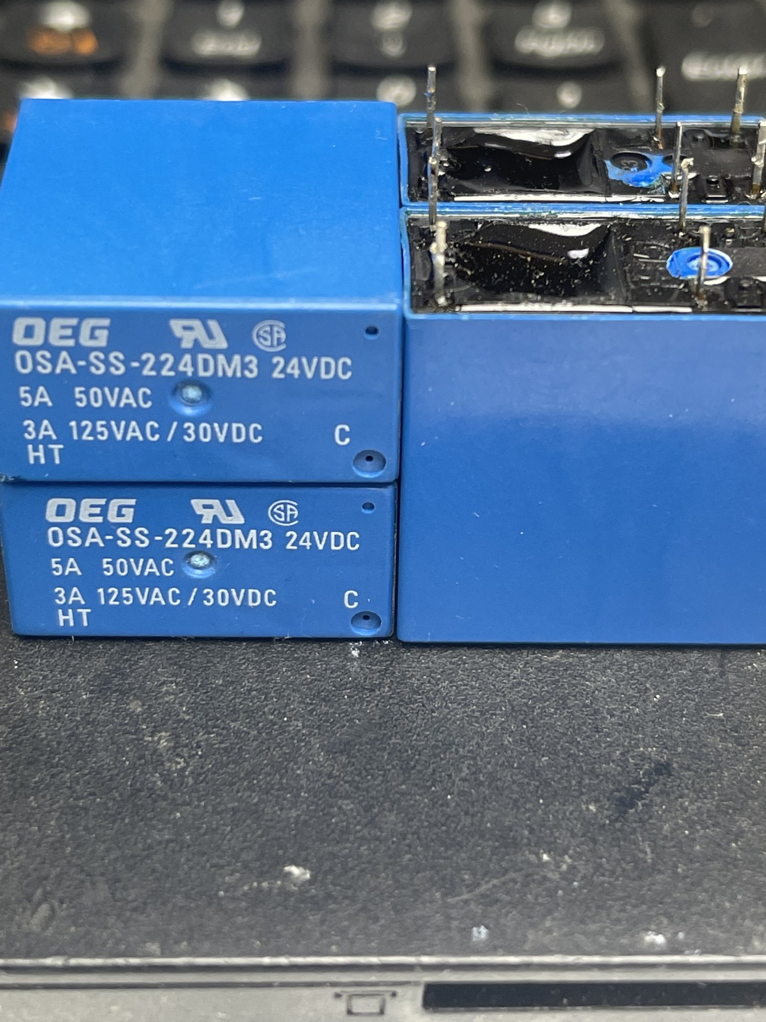

Поменялся как-то на авито, свой Luxman 1000 (двух-блочник от муз центра 2*80 Вт) на Akay am-69). Как обычно описывали как прошедший профилактику и ТО.. Махнулся не глядя…. 220 Вт на канал на 4 Ом, да ещё на борту цап.. сказка.
Но не прошло недели как началось.. то правый, то левый канал начинает хрюкать… переклбчение входов, акустики.. всех кнопок .. mute, loudness, mode, direct.. никакого оезультата.. только сильный хлопок по крышке гроба лечили косяк.. иногда смачно два три раза шарахнешь и всё.. работает.
Мучился с пол года, как говорится сапожник с дыркой в сапоге это нормально…
Вот таки решился
Уже сталкивался с похожей проблемой на Onkyo Technics Sharp .. вечно барахлили электро-механические коммутаторы входов…. Но тут нет.. хрип не характерные.. хрюки на пиках..
На шарпаке реле на акустику было разборным, крышка сьемная, и контакты алмазным надфилем почистил легко, а тут корпуса литые, пришлось брать фрезу
Крышки срезал и как предполагалось, возраст дал приличный нагар.. и полоска наждачки 1000 решила косяк.
Люки заклеил скотчем.. аппарат идёт в работу.

ну тут хрюконья не по питанию, а пропадает звук совсем, прорывается на пиках хрю хрю...и как я верно определил дело в реле.
поменять всегда можно, но регламент надеюсь даст фору в год или два... ;)

реле просто заменил на новые , чистить бесполезно (потому что не надолго) , там прижим очень слабый при серебряных контактах и каждый раз контакты "микроподгорают" .
замена на релюхи от бесперебойника решат проблему навсегда .

Мёртвые реле защиты АС в AKAI AM-U61, лечились только заменой оных. Да и вообще, в старой технике после покупки профилактика это, взять всё и заменить на новое. Сколько не старался, сколько не чистил, всегда где-то что-то начинает скрипеть или баланс уходит в каналах. У меня усилитель 3 года просто стоял в теплом отапливаемом помещении, так после включения чуть заикой не стал, за любую ручку крутишь: стреляет, хлопает, шипит в колонки.
нашёл похожие.. теперь дело за малым... найти в себе силы разобрать и поменять...

нашёл похожие..
Во во, точно такие удалось наколупать из CRT мониторов или телевизоров. Хотя это так же б\у, но внутри были гораздо чище контакты в сравнении с реле из усилителя.

В авто сигнализациях не похожие реле стоят?
Нет.. искал долго.. с пионера выпаять .. пришлось …ресивера что выпалили 380…
Я его на много чего подеребанил..
