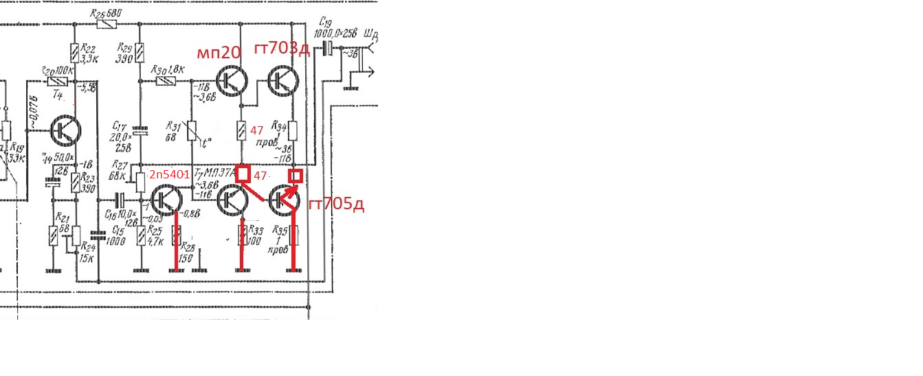

Вот то что вы сейчас предлагаете то лучше сделать с нуля,вот нарисуйте схему плату разведете и описание сделайте что и как вот человек возьмет и соберет и проверить.
Устройство с рождения прекрасно работало без всякого стабилизатора, он там нахрен не нужен , особенно для повторения молодым балбесом по чужому совету.

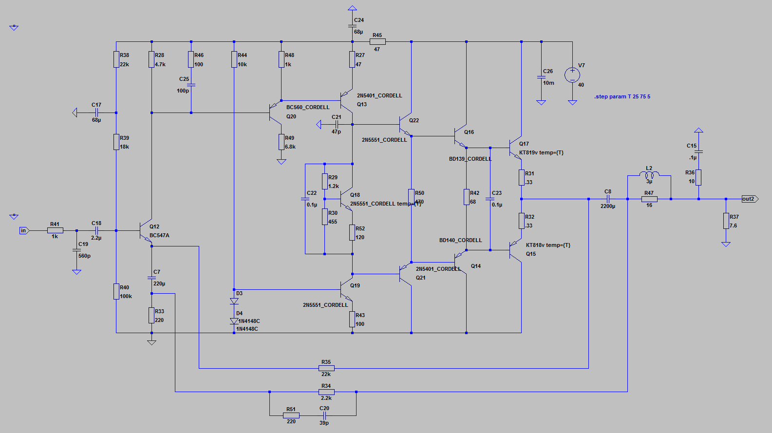

я уже рисовал там навесом все сделать можно переделка не значительная
резисторы 100ом уменьшить до 47 и чуть перепаять
если кремний(2n5401..bd140 и тп) в УН не ставить то заменить на мп20а у них и бэта высокая и частота 2мгц против 500кгц мп25
стокового
с кремнием эмитерный резистор и кондер блокировки не нужны см красным
Устройство,именно это,с рождения было со схемой стабилизатора)
Он и в том что по теме есть и в моём.
Потом молодые сверхлинейщики,начинающие,рационализировали.
Так же и в Веге 101 было.
Конкретно штатная схема ежели со стабом- то лучше её и использовать со стабом.
Вот этой штуке стаб к примеру и нафиг не нужен:
фона нет:
стаба тоже нет, впрочем.
