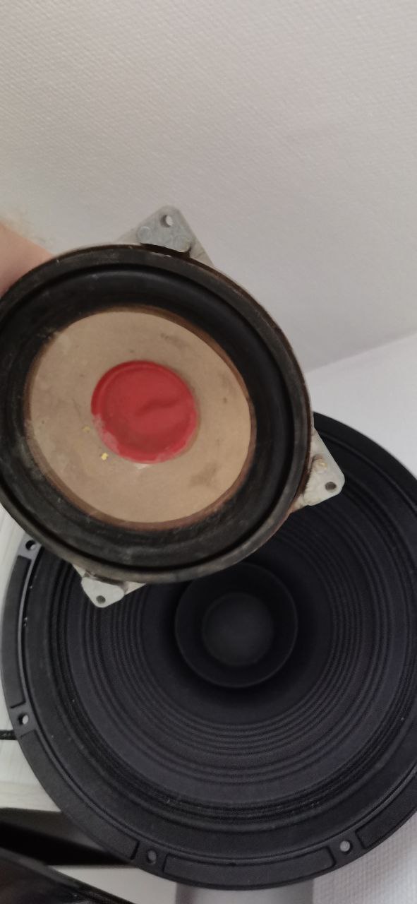

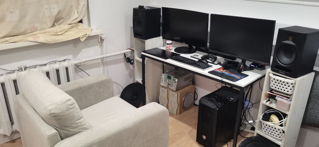

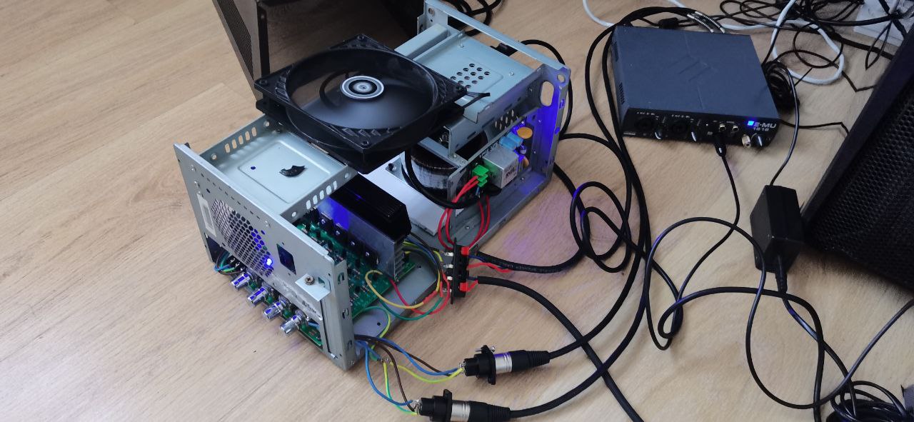

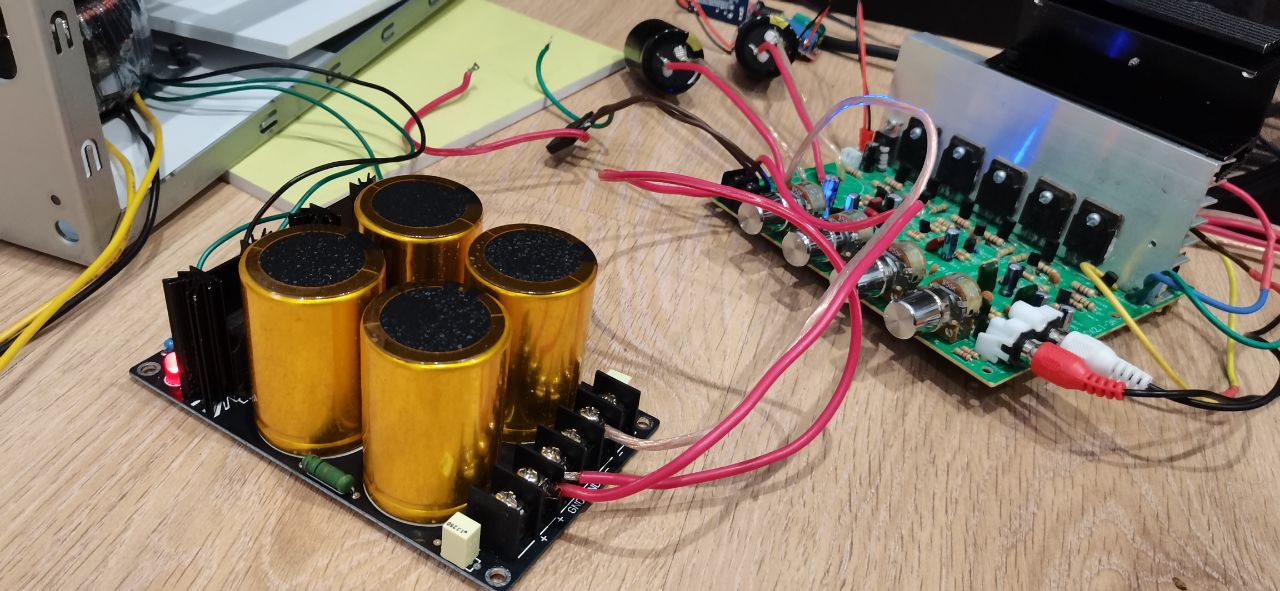

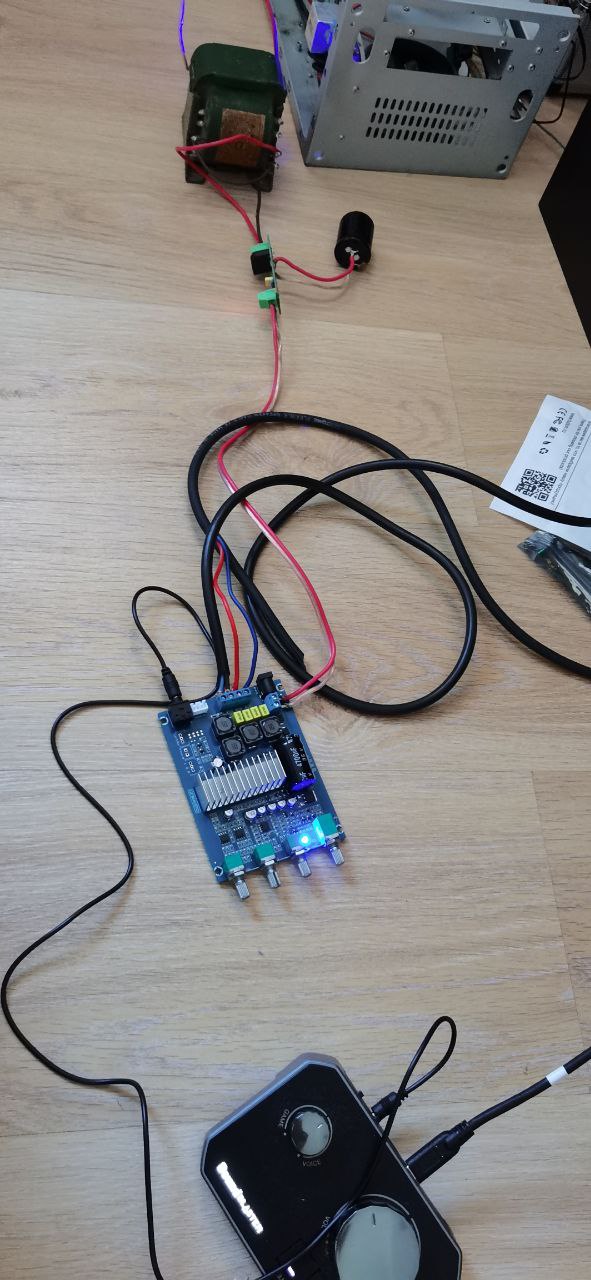

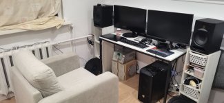

Вобщем. закупил год назад вышеуказаные Ноэмы, усилитель А/Б класса(не почитал отзывы и такой се он оказался) и тороидный трансформатор двуполярный + выпрямитель к этим ноэмам. Катаю эту систему в Free Air конфигурации, без корпуса . В комнате котор мансарда, у нее параметры 3 на 3 метра + двух метровый потолок.

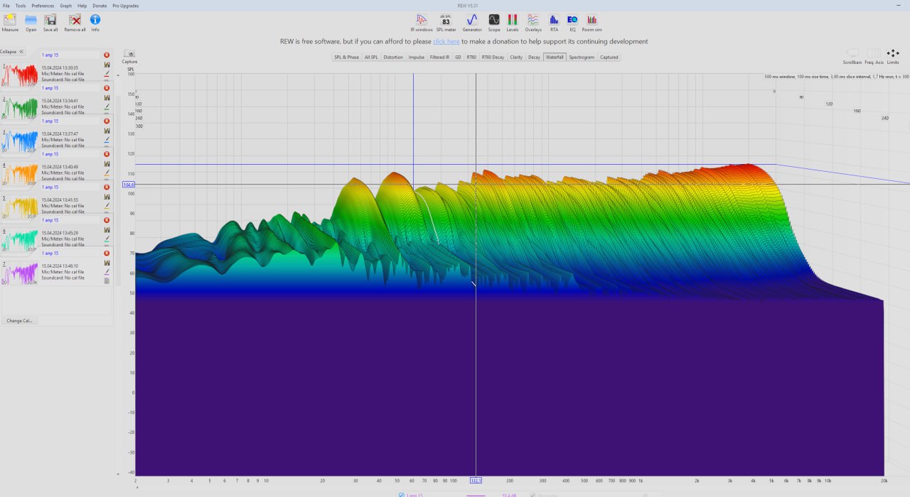

Комната сама по себе без акустического оформления, однако без мебели она еще более гулкая чем с мебелью. Скрины замеров скину.

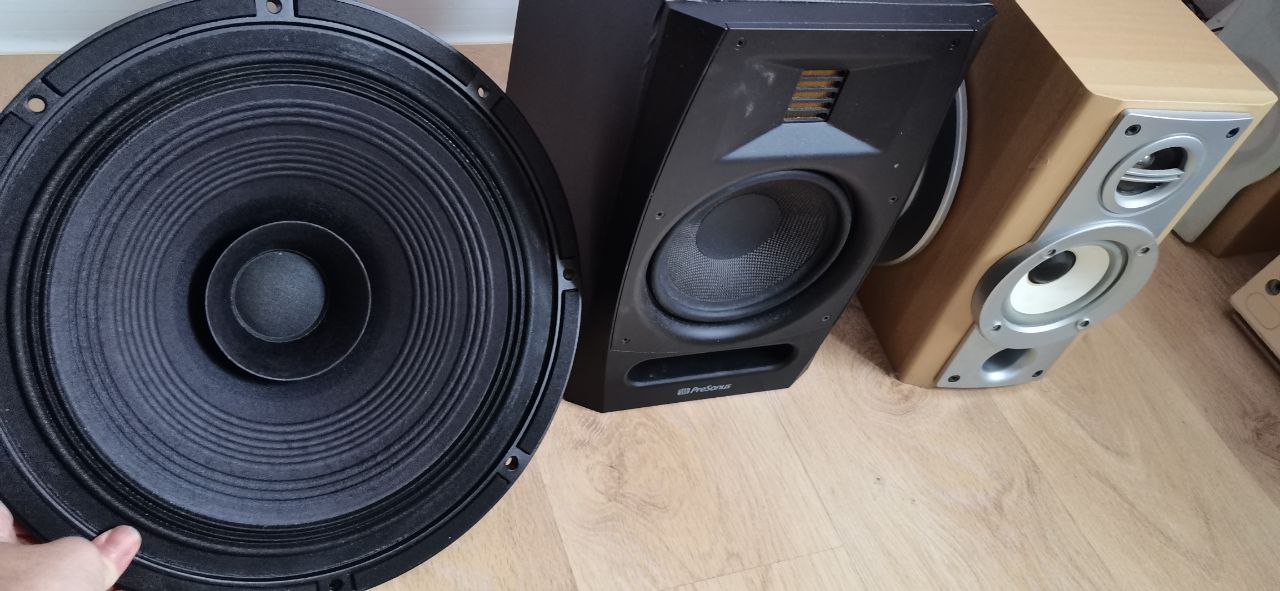

Воем еще из наличии куча разной акустики есть и динамик 10гд-30е. вот его я запускал через плату под сабвуфер предназначеную у которой кроссовер сразу все выше 150герц все обрезает, в целом он тоже без корпуса был, но прекрасно состыковался с ноэмами. Вот собствено вопрос - что можно подобрать из современных динамиков в прайсе 15к+- что будет состыковыватся в моих условиях с ноэмами.
Кслову сами Ноэмы если их навалить - они в низкочастотный диапазон забираются , но его мало и скорее всего это и есть их родной резонанс на 45герцах....
В арсенале помимо ноэм есть "студийные" полочники Presonus r65, был когдато сабвуфер Adam sub7, и еще лежит самсунговский музыкальный центр из конца 00х.
В общем как потом оказалось, если пресонусы ннаваливать то они в принципе в низкочастотный диапазон саба забирались, а вот у сабвуфера всеж полезная площадь динамика была 6 дюймов а не 7, плюс он был с передним портом фазоинвертора, но за свою цену работал так себе. Я его не смог грамотно состыковать с мониками.

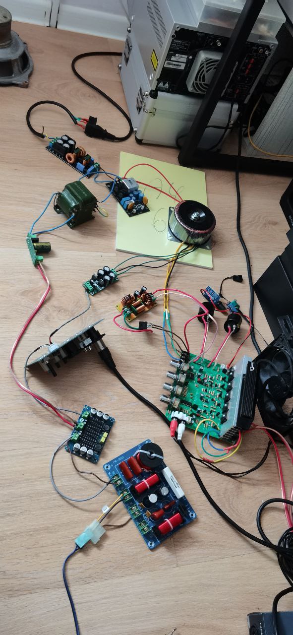

А вот усилитель китайский А/Б класса ноэмы с сабами от самсунговского музценра стыкует очень неплохои с 10гд-30е, ну и в целом система с разных источников сигнала вполне себе стыкуется на китайских платах.
Вот терь собсно и вопрос - Во первых ноэмам хочу сделать опенбаффл(если я правильно понял, то это же щит? или всетаки щит это другая конструкция? ). Во вторых подобрать к ним сабвуферное звено которое должно звучать не хуже 10гд-30е, и еще желательно понять какой к сабу нужен корпус. В целом обьем должен быть в пределах E-ATX корпуса пк, больше уже будет в стол упиратся.

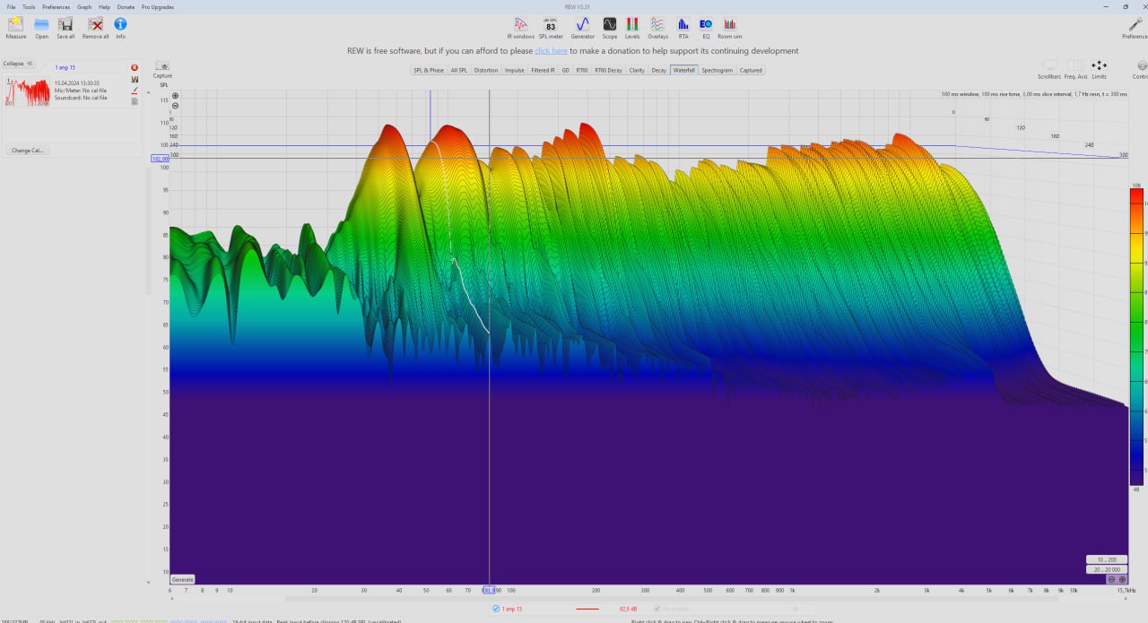

На первом графике это пресонусы без корекций и перемещений по комнате. второй это после регулировки в помещении и с корецией эквалайзерами E-mu 1616. Все остальное - что есть в наличии.
