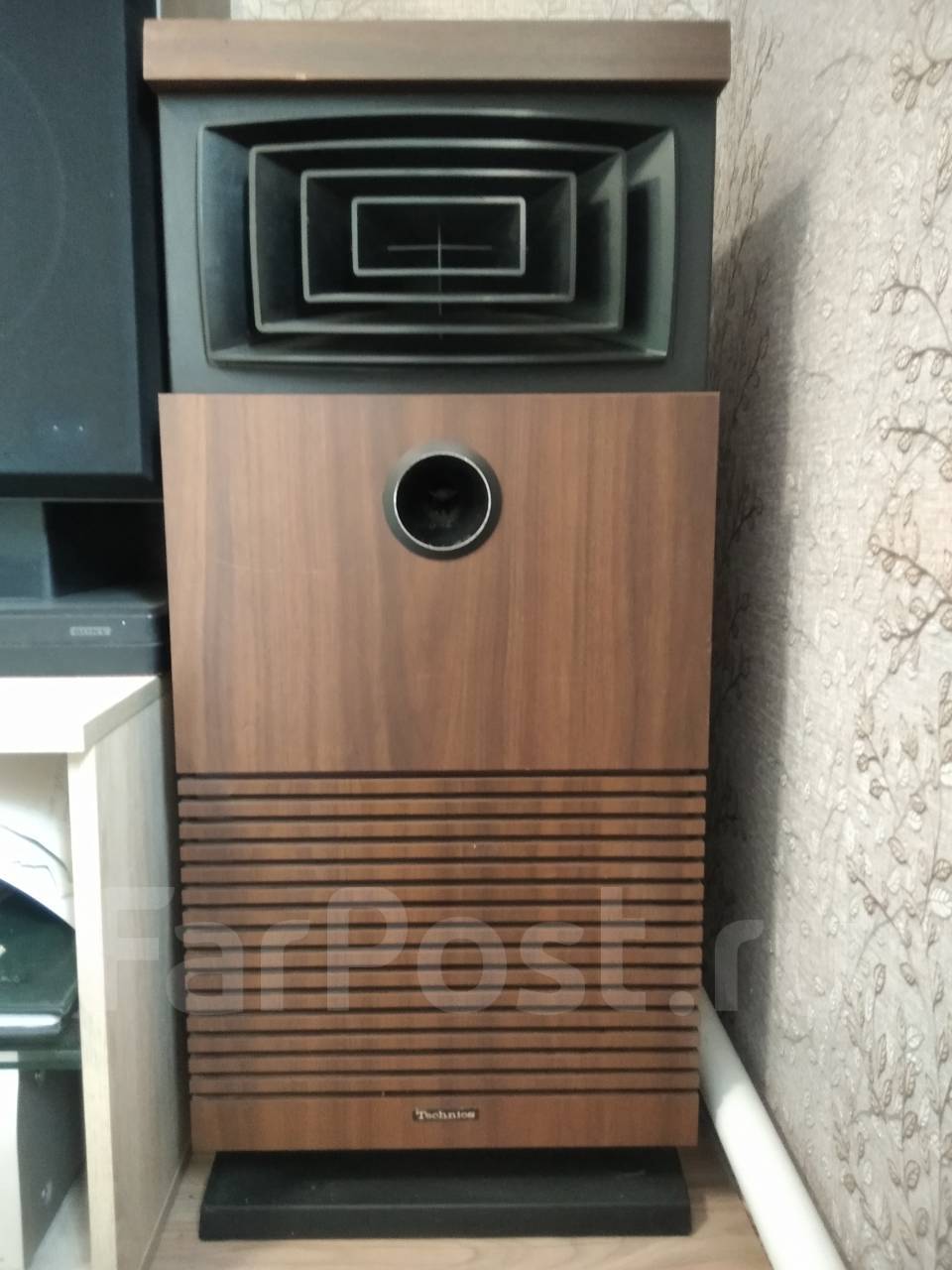

Я уже вообще-то не про
А про
Вверху (большой) рупор.
Внизу фрезерованные сквозные щели.
Между - рупор.
Рупора наверное пластик, но не точно.

Вот "Technics SB-250R". Однако там НЧ 10"
Ничего не убирается и не снимается. СЧ бумага/конус. Рупор на нём интересный какой! ВЧ рупор между СЧ и НЧ.
Какую цель преследовали горизонтальным расположением щелей перед НЧ? Ни в коем разе не вертикальных.
Дизайн? Звук?
Шелестящий мягкий бас.Может типа ПАС.
Рупор этот не только направляет частоты ВЧ более плотным потоком ,ещё и делает их чуть чётче,жёстче.
Все сотовые решётки так работают и рёбра с углами или квадратного сечения.

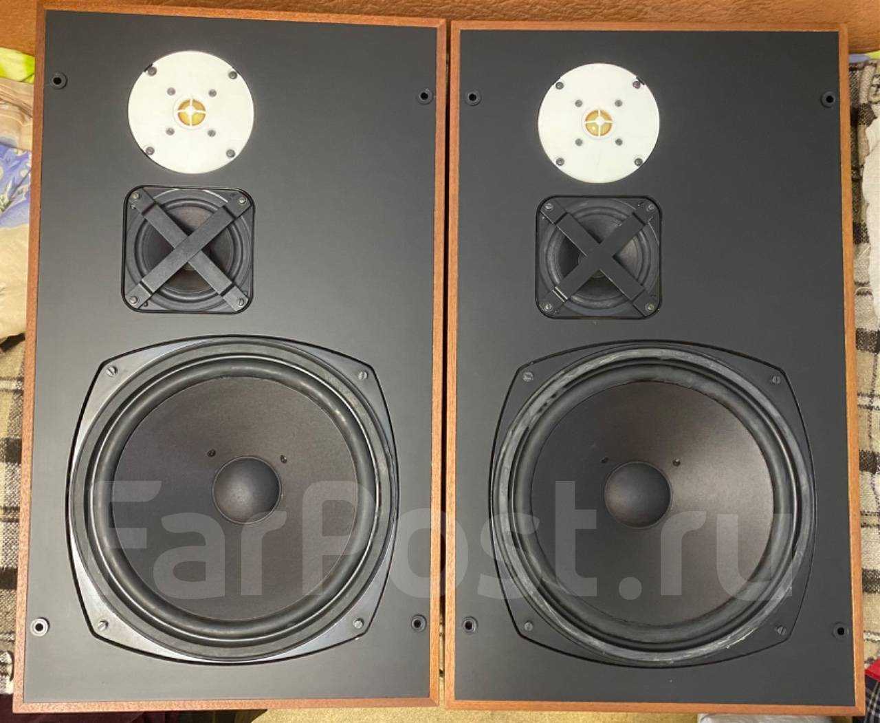

Давайте условимся называть акустическим фильтром всё, что находится между динамиком и слушателем и изменяет АЧХ динамика после того, как звуковая волна им излучена.
Всё, по предлагаемой концепции.
Это фильтр или защита СЧ динамика
ВЧ динамика
Потому как у НЧ полное отсутствие чего бы то не было
У акустики: "Tesla ARS 1058"

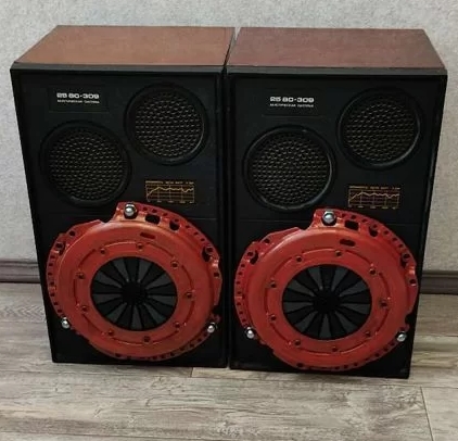

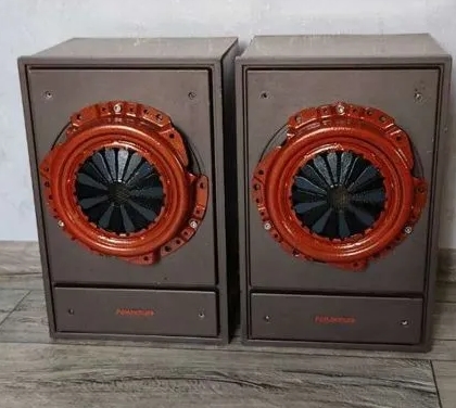

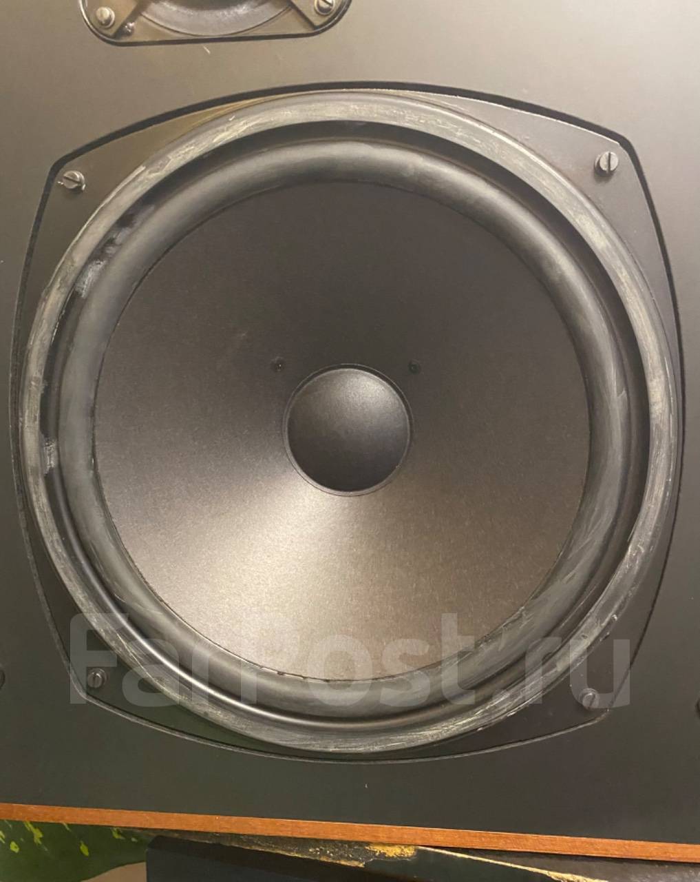

ВЧ динамика
У СЧ - брутальная защита (не самопал случАем?), влиять будет прилично. У ВЧ - убрали влияние вершины купола, работающей в противофазе на самом верху, бонусом получилась защита. ИМХО.

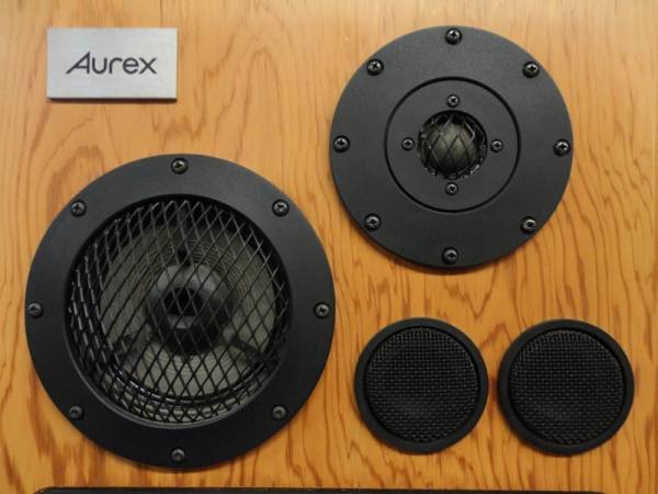

Вот ещё нечто подобное на СЧ динамике у акустики: "Aurex SS-510"

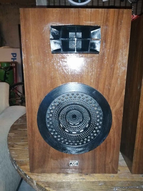

Ну это,уж точно акустический фильтр...
