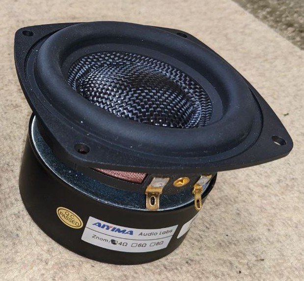

Может сделать резонансную частоту ящика 40 Гц при объеме оного хоть 2 литра, например. Пожалуй, всё остальное ФИ может, если руки из плеч.
Вполне. Есть такая 4" Аима Fs 68, Vas 2.1л, Qts 0.53.
2 литра не делал, но в 4 литрах 60 гц "в полку"

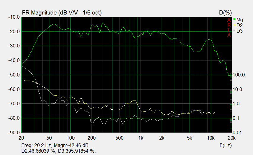

Дурацкий вопрос: а не добавляется ли возможная нелинейность подвеса ПИ к нелинейности динамика? (Хотя ПИ бурчит на заметно более низкой частоте чем динамег, так что, скорее всего, вопрос действительно дурацкий.)
Добавляется. Для того и советуют брать подвес по возможности мягкий и с запасом линейного хода. Плюс эта нелинейность подвеса со временем меняется в неопределенную сторону.

Судя по скрину... добавляет
Кстати... сделал вывод, в части заметности искажений, ПИ просит сабсоник-фильтр ниже горба ПИ. Если, конечно, в сигнале есть такие частоты. Впрочем, ФИ также надо резать.
