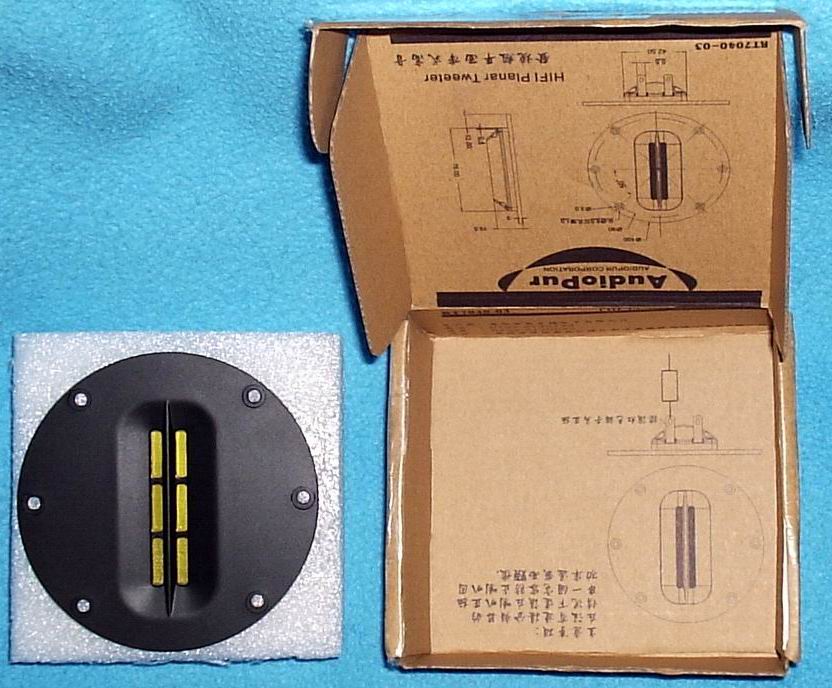

А китаецы уже давно делают изодинамики приличного качества, с чутьем примерно в 90 дБ. Возил такие в Воронеж, трехполоску скидывал одному знакомому.
Зацеплюсь, как эти самые за кожух.
Пищалки такие?

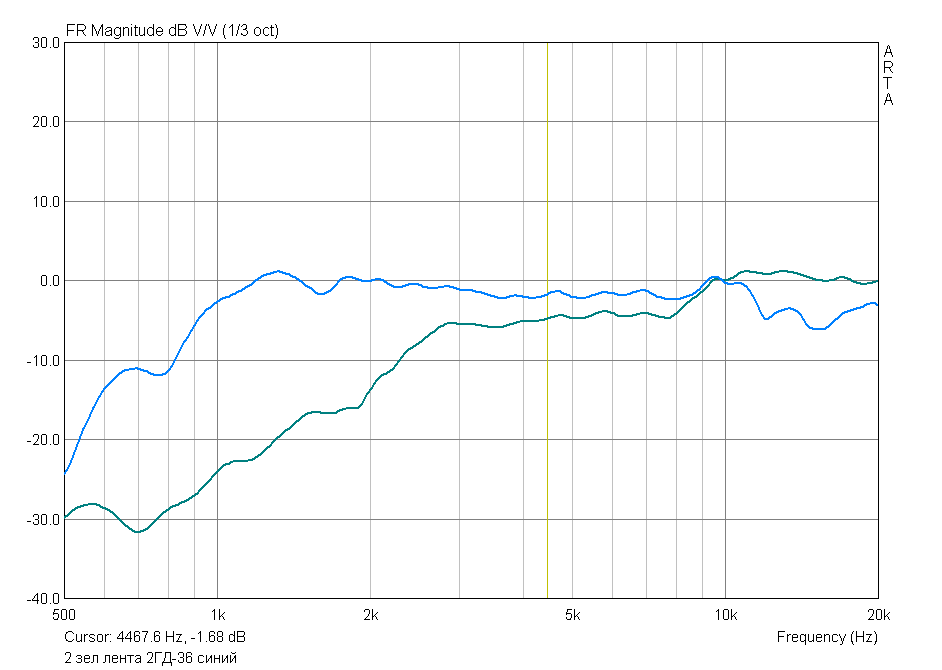

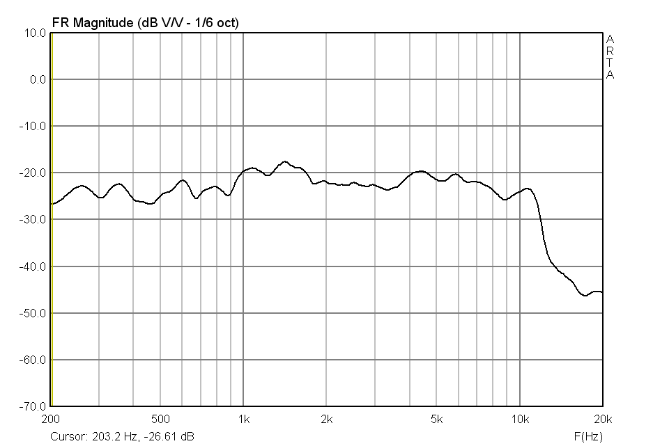

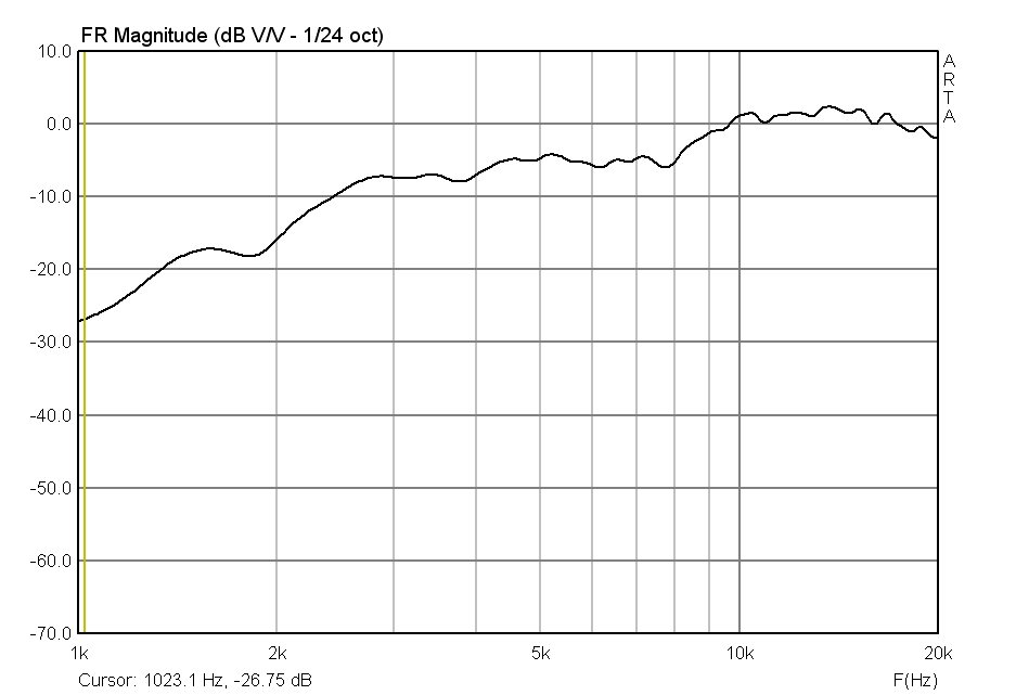

А относительно чутья, вот что у меня получилось при сравнении с 2ГД-36, будем считать её за 90 дБ/Вт/м.
Выбрал 2ГД-36 получше из кучки и растянул график по горизонтали. Сделал вывод (не знаю правильный или нет) что у этой изодинамической (или какой-то там) пищалки есть 90 дБ, но только от 10 кГц и выше. Это супертвитер, а от 3 до 8 кГц примерно 85 дБ.
И возникает вопрос - что делать? Делить на 8...9 кГц или зарезать чувствительность и пустить от 5 кГц, но тогда какой фильтр чтобы придавить верхнюю ступеньку - L и параллельно R ?
Отмечу так же диаграмму по горизонтали почти 180 градусов!!! Сразу обратил внимание на слух.
И плохую диаграмму по вертикали.
Так попутно прошу совета - как и куда (ну в 3-х полоску, наверное) их приспособить?

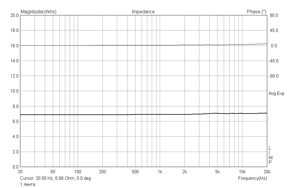

Добавлю офигительные импеданс и фазу.
Кстати, вот ещё чудо для 1/24 октавы

Не понял. Можно подробнее? Импеданс динамика, как у резистора, без индуктивности.

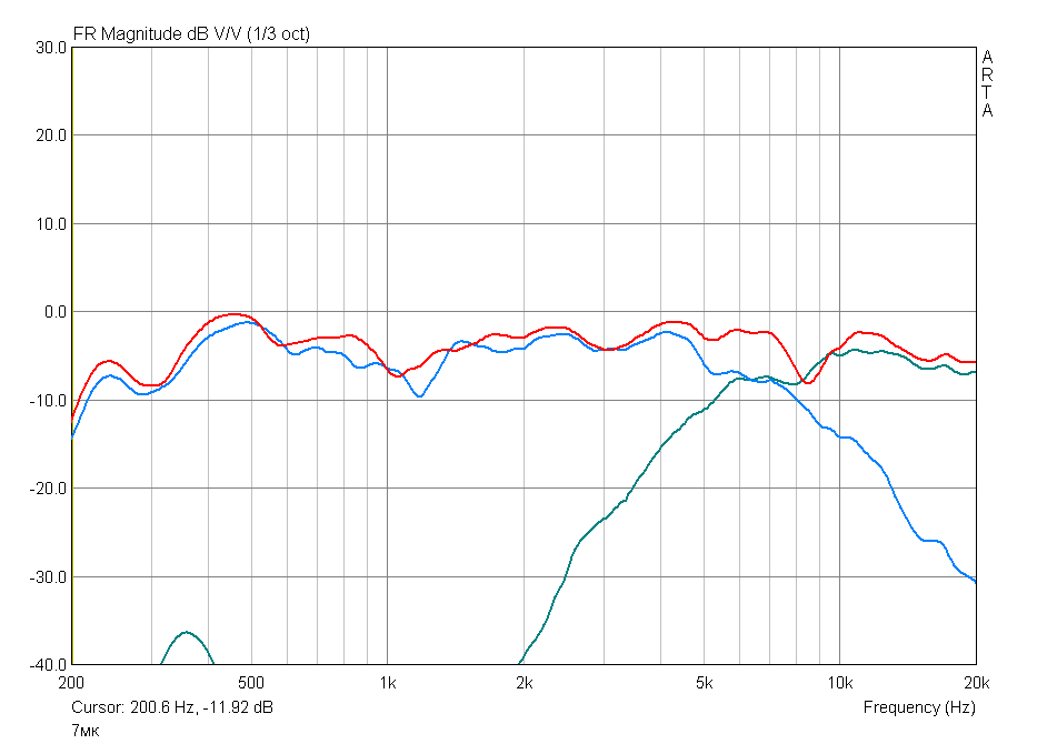

Планировал его добавить к ШП динамику со стыковкой на 8...10 кГц. Понимаю, что вариант ущербный,
результат не вдохновил.
Кстати, совпадение АЧХ у пары динамиков отличное.

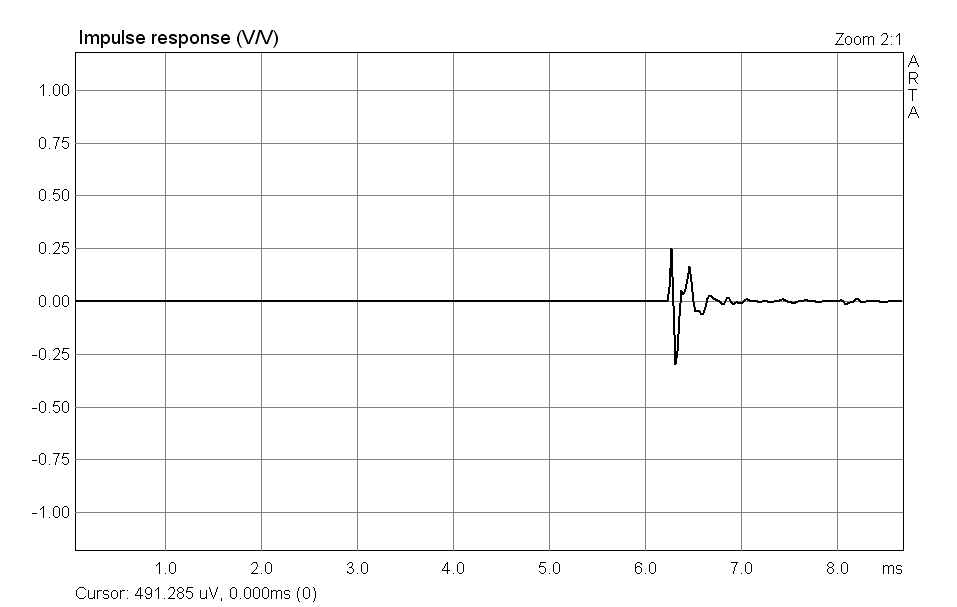

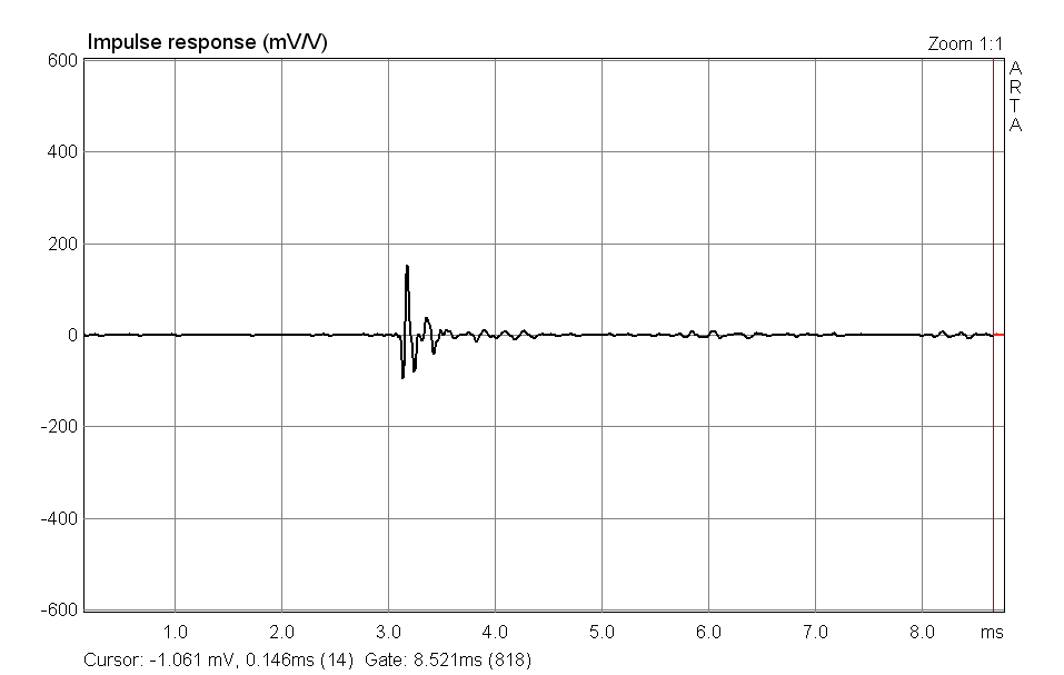

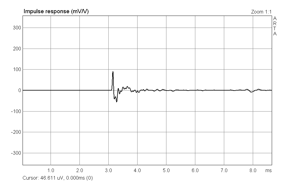

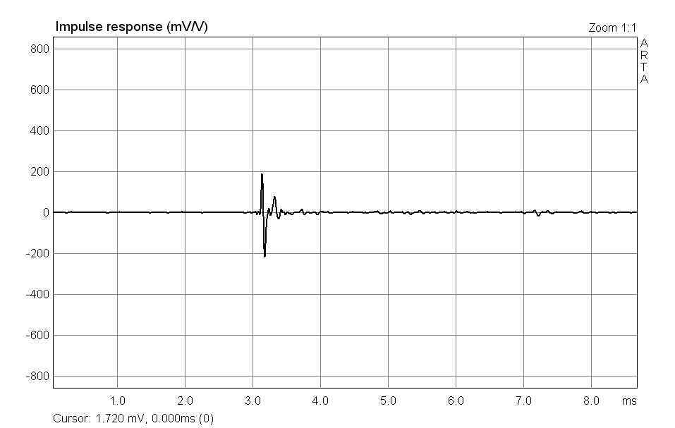

Снято с полуметра по оси, само собой без фильтров.
Звучат неплохо, по памяти (5 лет лежат) шкворчания не слышал.

Да, а вот для доработанного 3ГД-38Е - вполне
Килогерц на 8...9. Надо бы горб 11...12 кГц убрать, но может он не будет мешать - надо слушать.

У моих ширина вообще фантастическая. Я когда начал измерять АЧХ, сразу по импульсу шума почуял что-то не то: как ни отвернёшь динамик, а ВЧ шипение не меняется.
Зато по вертикали гораздо хуже. Это понятно - конструктив такой. Значит эти динамики должны быть на уровне ушей, здесь это важнее, чем для обычных пищалок.
Рискну предположить, что из-за малого веса мембраны, у данных динамиков хорошие импульсные характеристики и передача ВЧ. Посмотрим.
Вот так выглядит импульс:
Очень острая реакция, иголки. Правда, успокаивается несколько нервно, неидеально.
Для сравнения - импульс доработанного и отцентрованного 10ГДВ2-16 с хорошей АЧХ.
Очень похоже и несколько хуже.

На фоне других, импульс китайского "изодинамика" выглядит самым красивым.
