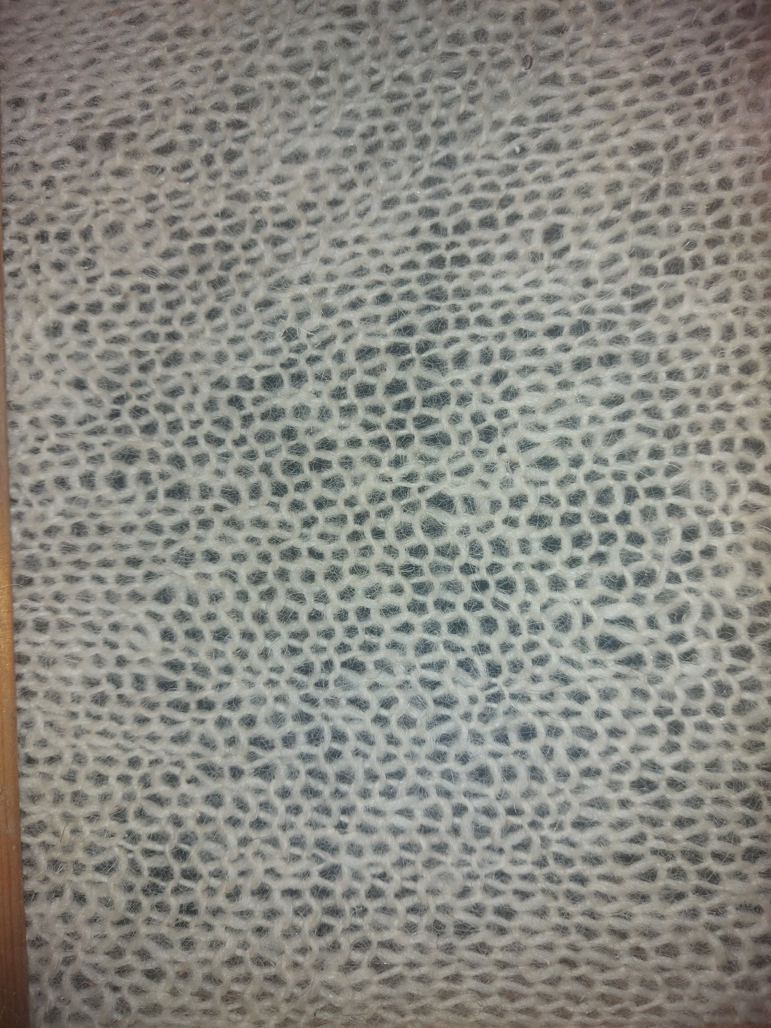

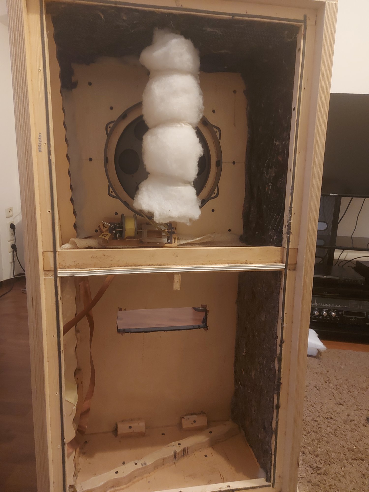

Сегодня получилось заняться с АС- после консультации с моим куратором , выполнил все рекомендации. Убрал из корпусов все что вместил туда с целью уменьшения обьема( подушки и валики диванные , ватин и синтепон) - оставил на одной боковой и верхней стенках синтепон. И самое главное- натянул на перегородку как бы ПАС по пути к отверстию ФИ(порезал старый полувер - крупно узловая вязка шерстянные нитки) отрезки натянул так чтобы ячейки вязки были " открыты"!
Эффект 100% в положительную сторону! Фото позже сделаю- сейчас не хочу крутить шурупы)))
Так что эксперементировать всегда интересно и приятно когда есть результат!
Думаю немного увеличить размер ФИ ( согласно калькулятора и расчетаи) на этом закончить работу с этой АС.

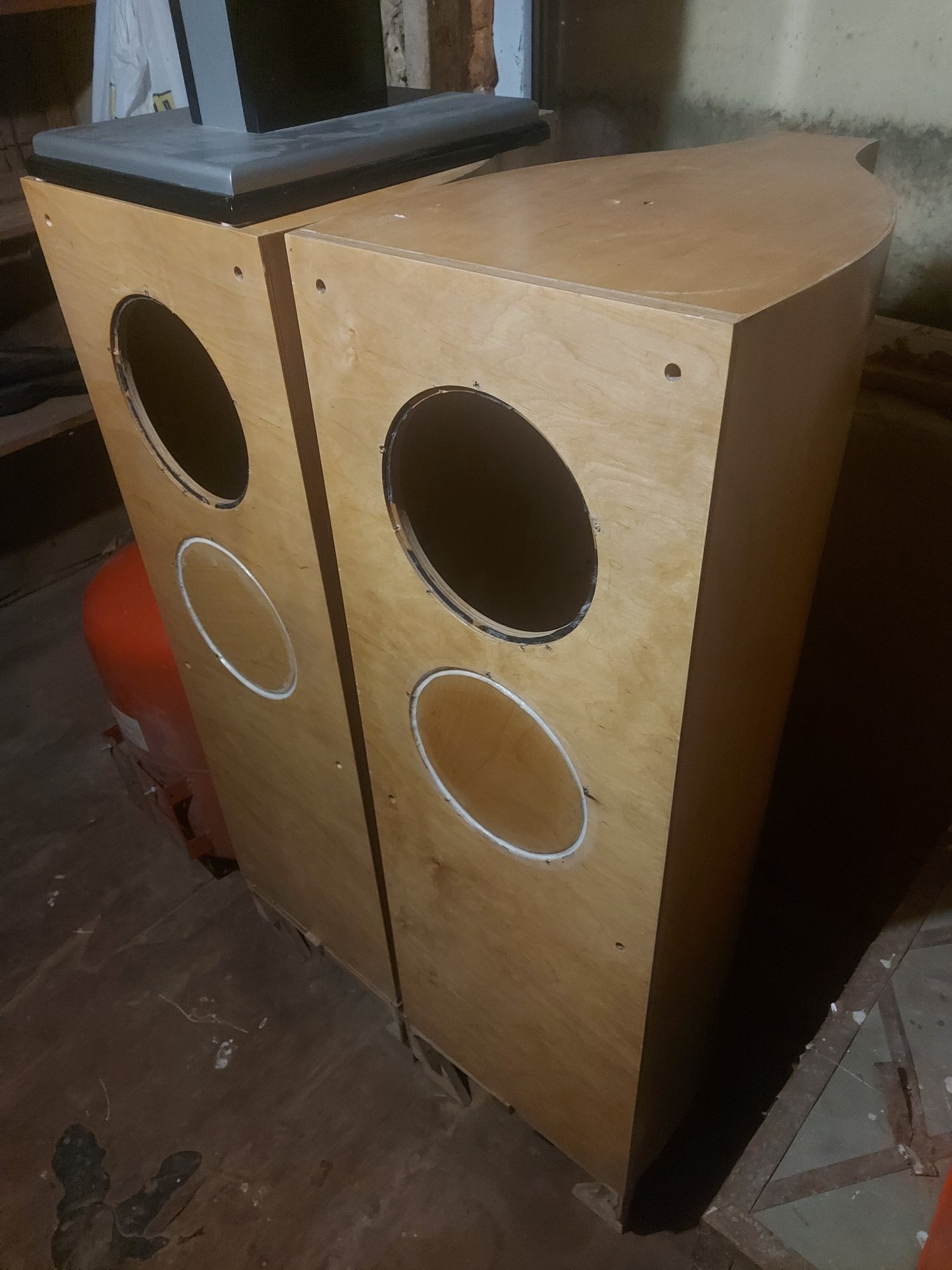

Есть идея смонтировать 12" коаксиалы Саlrad в корпуса ( лежат в сарае) когда то заказывал их у мастерового, по проекту Троелса- резобоксы"виолончели". Идея конечно авантюрная - т.к . эти корпуса под 8 " шп и с другими параметрами делались- но мне очень хочется !))) А вдруг - запоют !))) Во всяком случае даже при негативном результате - будет опыт и понимание на что эти динамики еще способны да еще в таком оформлении.
Вот такой "ПАС" внутри кабинета- я ранее писал о шерстстянном крупной вязки "остатке полувера")))
Теперь жду базальтовую "вату"- они плитами по 30мм - буду клеить их на стенки а поверх ватин 10 мм- между ними будет расстояние 5-8 мм...
Валик пока снял- после обустройства- посмотрю как будет с ним и без него.

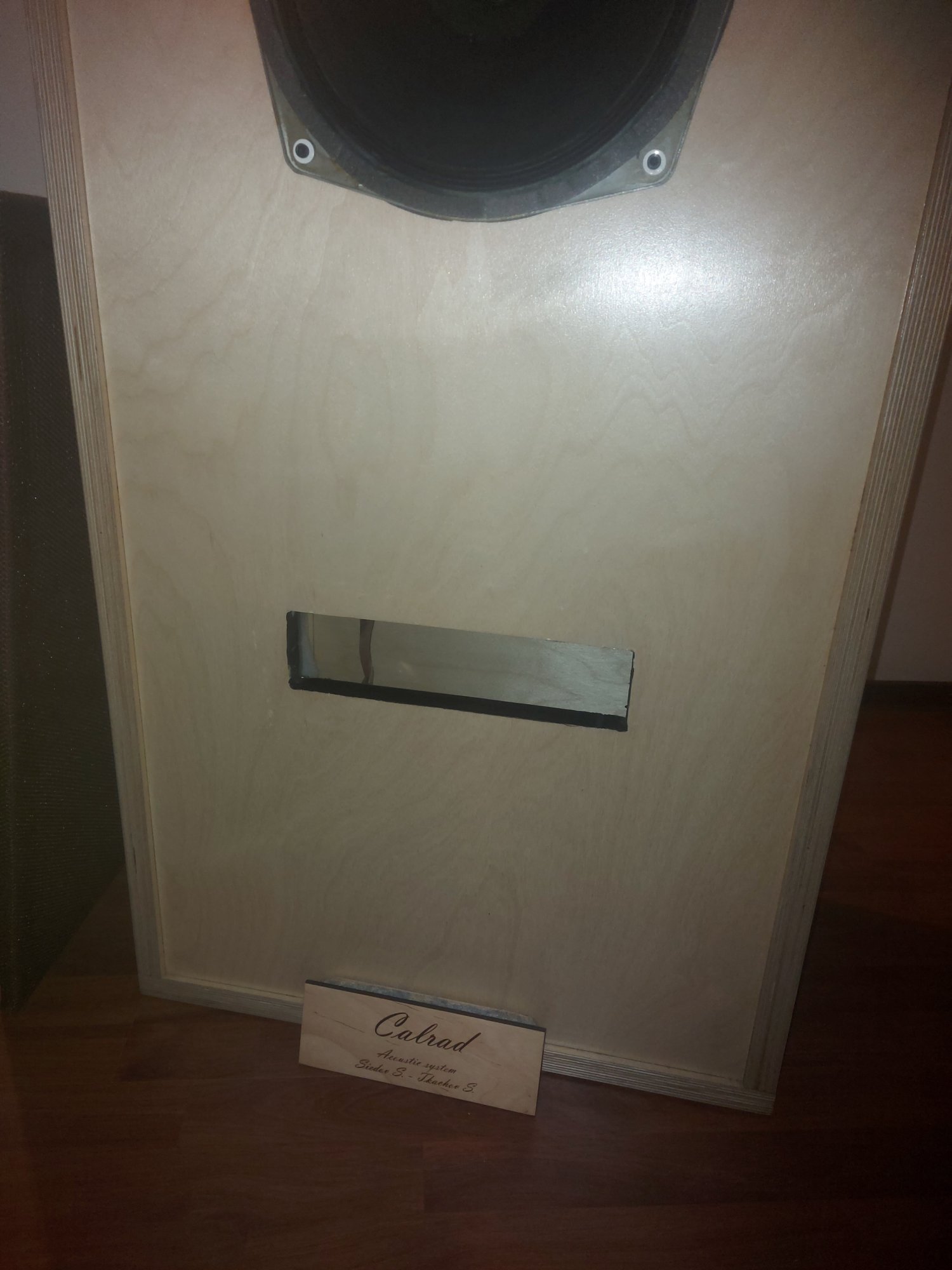

Так же увеличил площадь прямоугольного отверстия ФИ - тоже можно регулировать планками- это в конце все буду- пока на слух жаль нет возможности сейчас прибором померить.

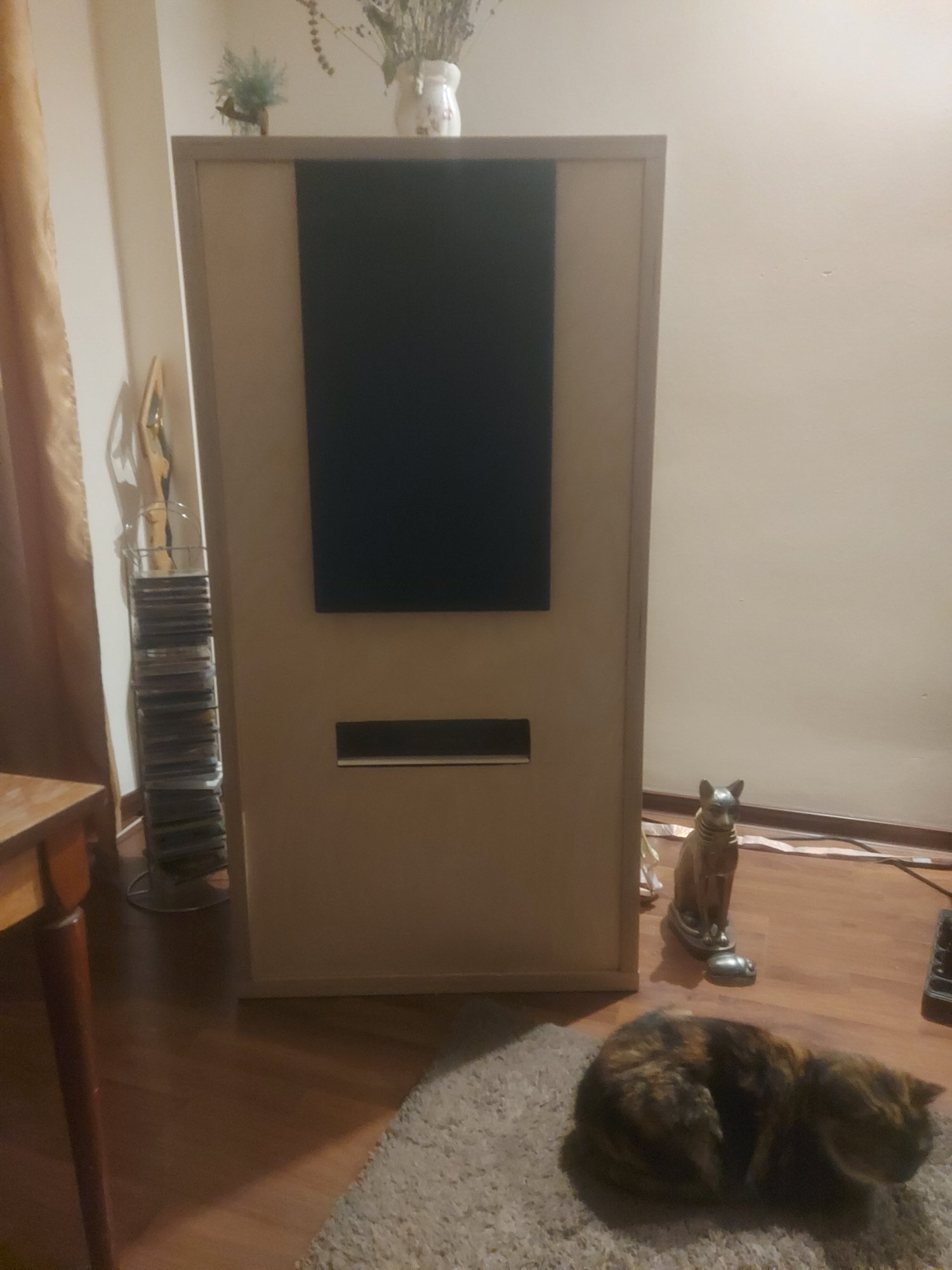

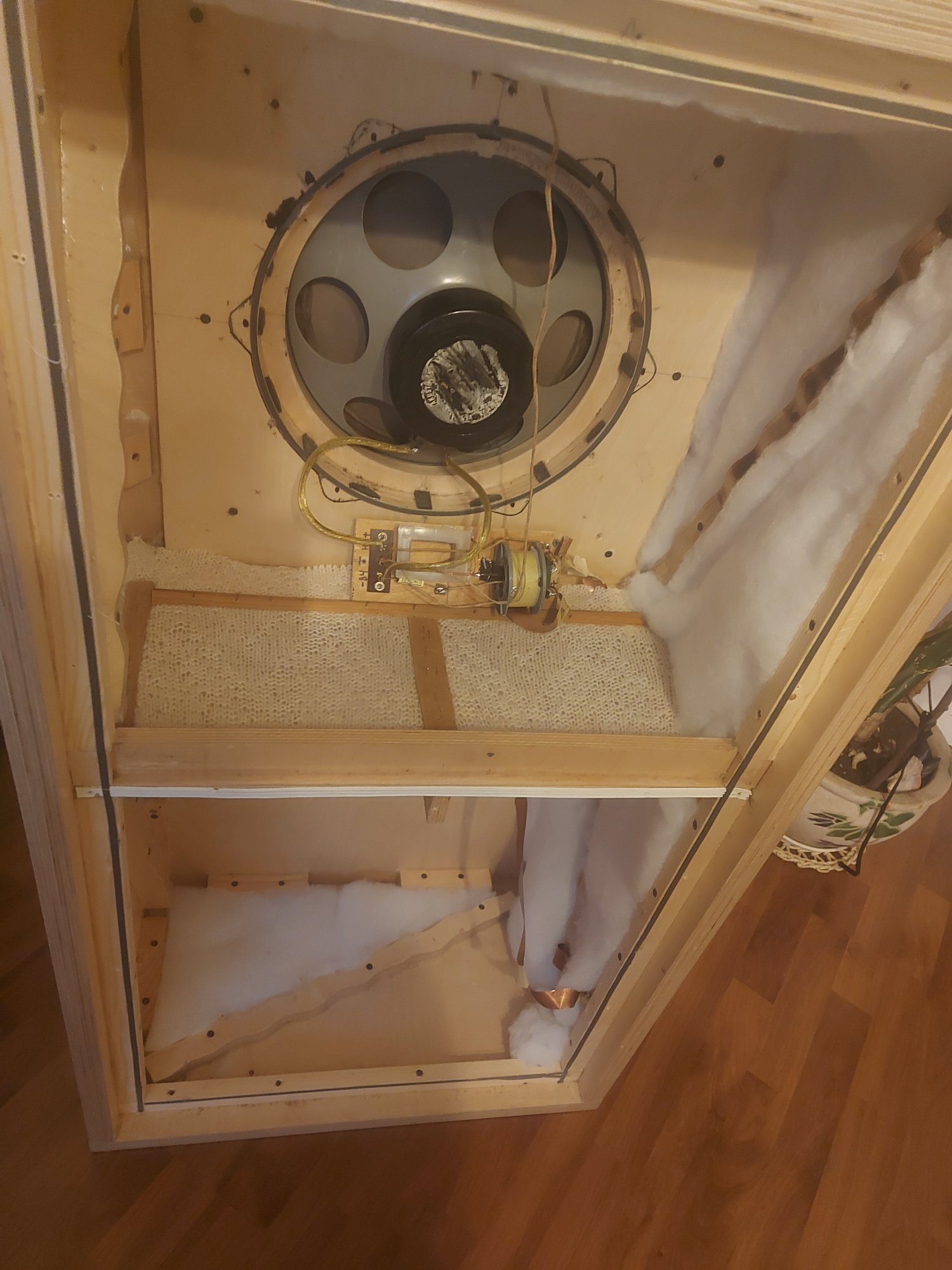

Ну вот после некоторых " плясок с бубнами" - остановился почти ))) осталось " поиграть" с пластинами на прямоугольное отверстие ФИ ( я его " раздвинул" в стороны и сейчас соотношение сторонон 1 к 4 (было 1к3))
Может и не нужно ничего делать, но посмотрим.
Внутри убрал синтепон- верхнюю и 1 боковую стенки , заднюю наполовину - на клей и местами степлером отделал ватином ( когда то с матраца нашего на пружинах был))) , толщина гдето 2см получилась. Так же сделал " колбасу" из шерстянной полоски скрученную в рулончик и поверх распушенный синтепон, после подвешивания - еще трохи распушил)))
Вобщем результатом доволен!

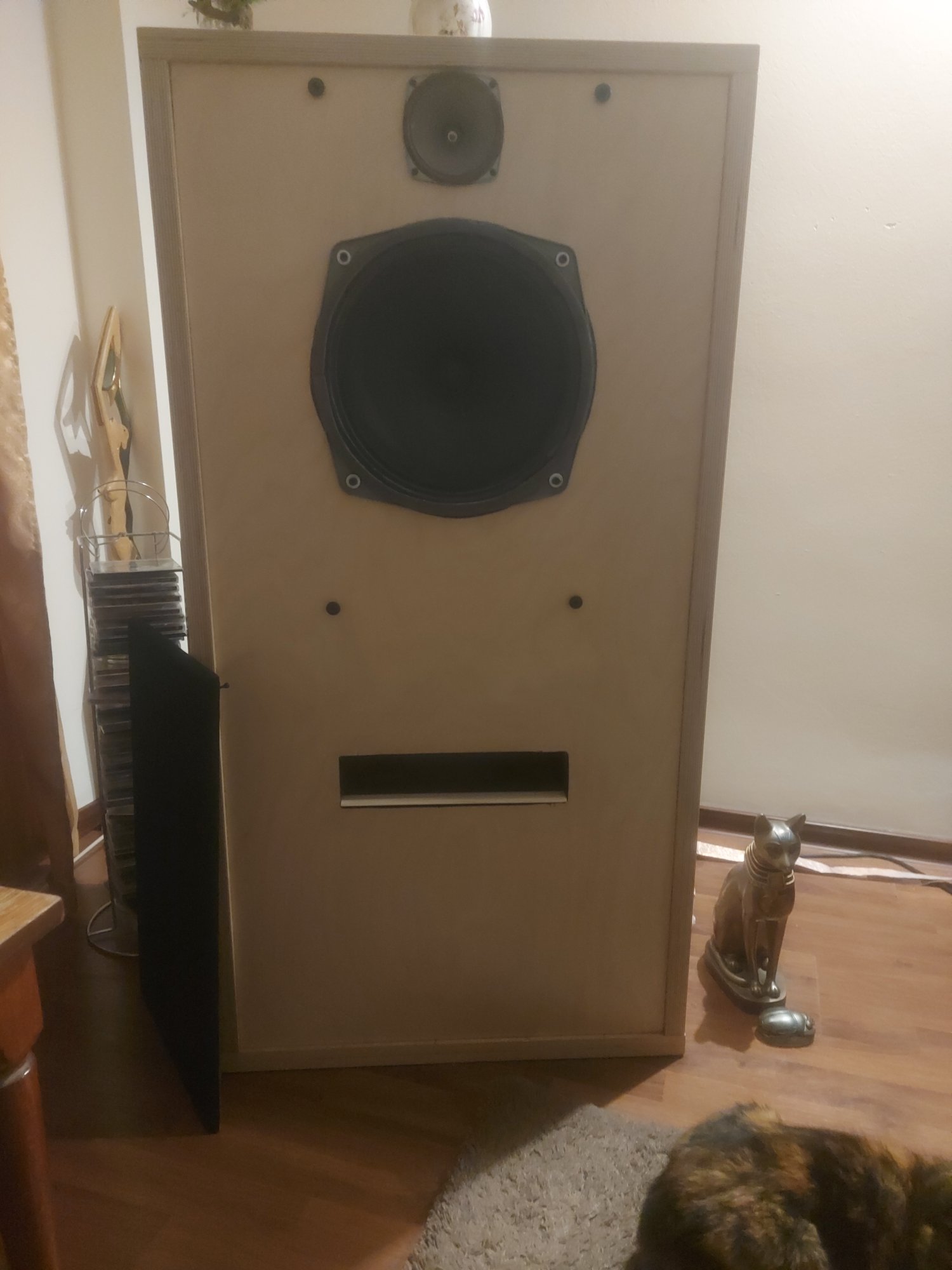

Практически закончил я по этой АС- попробовал с ФИ- вырезал планочки по 5 мм и на слух( конечно лучше бы по приборам, но может в будущем позову знающего толк в этом мастера) , оставил 1 планку т.к. 2 или 3 давали немного призвук что ли..
Также установил другие грили( лежали пылились без дела))) ) эти значительно надежнее крепятся и смотрятся как по мне лучше...
Сейчас больше слушаю- признаюсь есть ЗВУК!!! И хочется переслушать много чего.

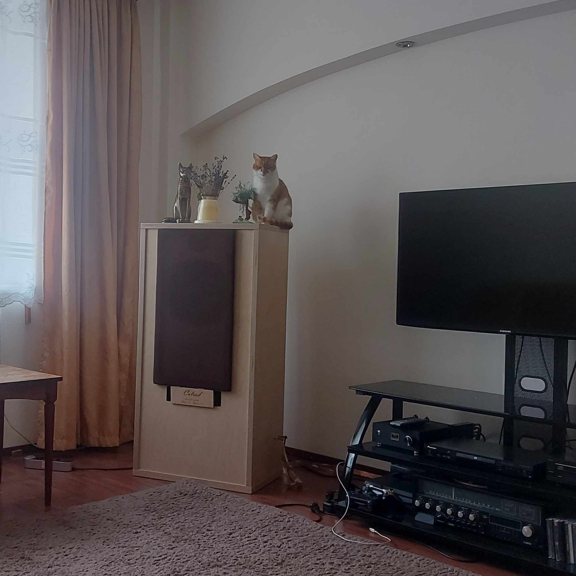

Это грили которые были , ну и кошка Маша, на своем любимом месте

Лейб - это поддержка снизу гриля и " затычка" ФИ)))- и изначально на 100% по площади отверстия был. Всегда снимался вместе с грилем. А без грилей рискованно- 2 кошки в доме , иногда остаются без присмотра- могут и попрыгать на колонки)))

Относительно кошек))) Когда слушаешь спокойную музыку - они спокойно могут спать / лежать под колонками - и даже при относительно большой громкости))) .... не нравятся где есть сильно выраженные НЧ "пинкфлойд, ело" и подобное...
