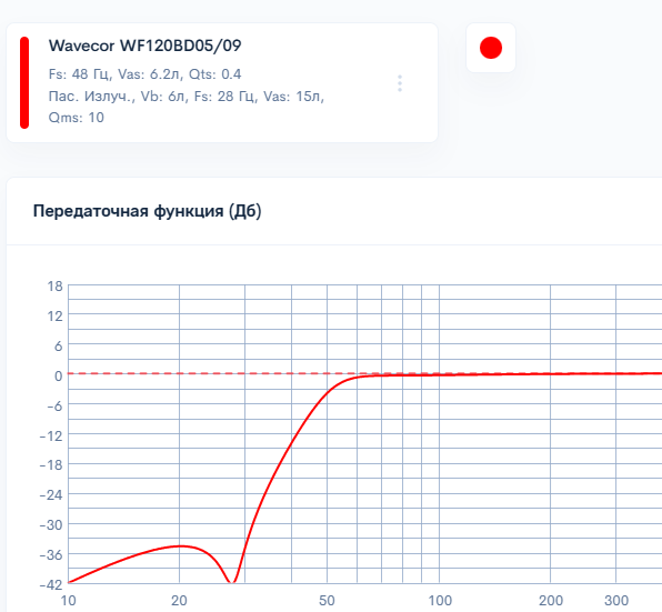

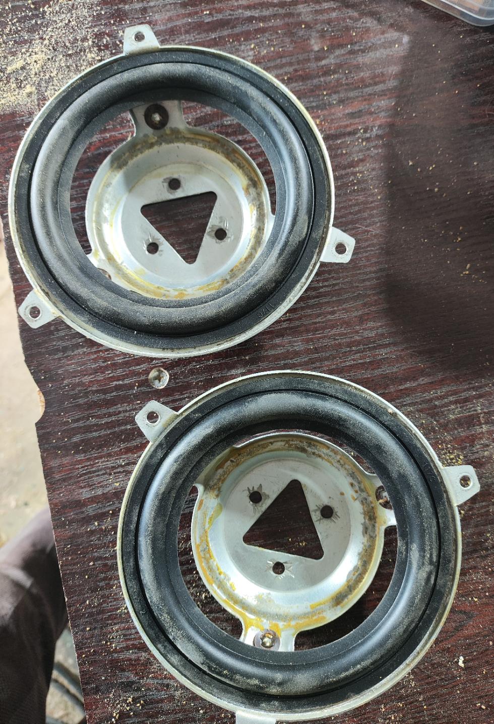

Я могу ошибаться, но добротность динамика для ПИ оптимальна где-то от 0,35 до 0,45. Но в любом случае, нужно скорее динамик к имеющемуся ПИ подбирать, а не наоборот. И площадь ПИ д.б. минимум 1,5 от площади динамика. Лучше - больше. Вообще, это сложная тема, ФИ как то надежнее.
Да, пишут, что интервал полной добротности более узкий для ПИ, чем для ФИ.
И пятый порядок (ПИ) будет требовать более жесткой привязки к Rout источника сигнала
Да, надо закладывать бОльший объем изначально, с учетом и сопротивления катушки и вых. сопр.

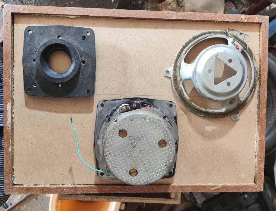

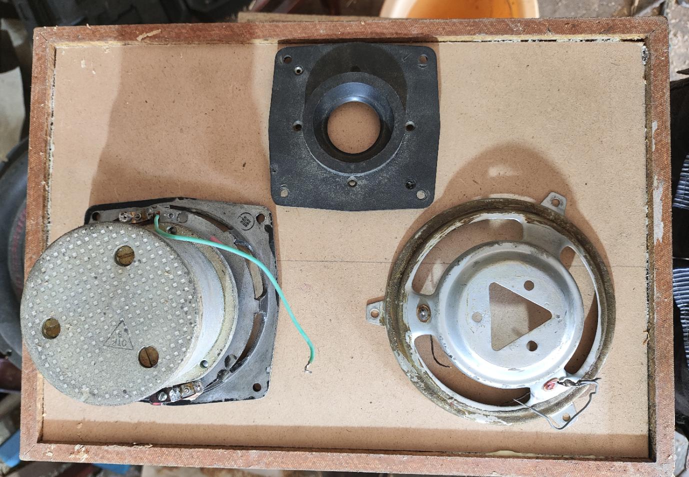

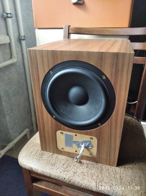

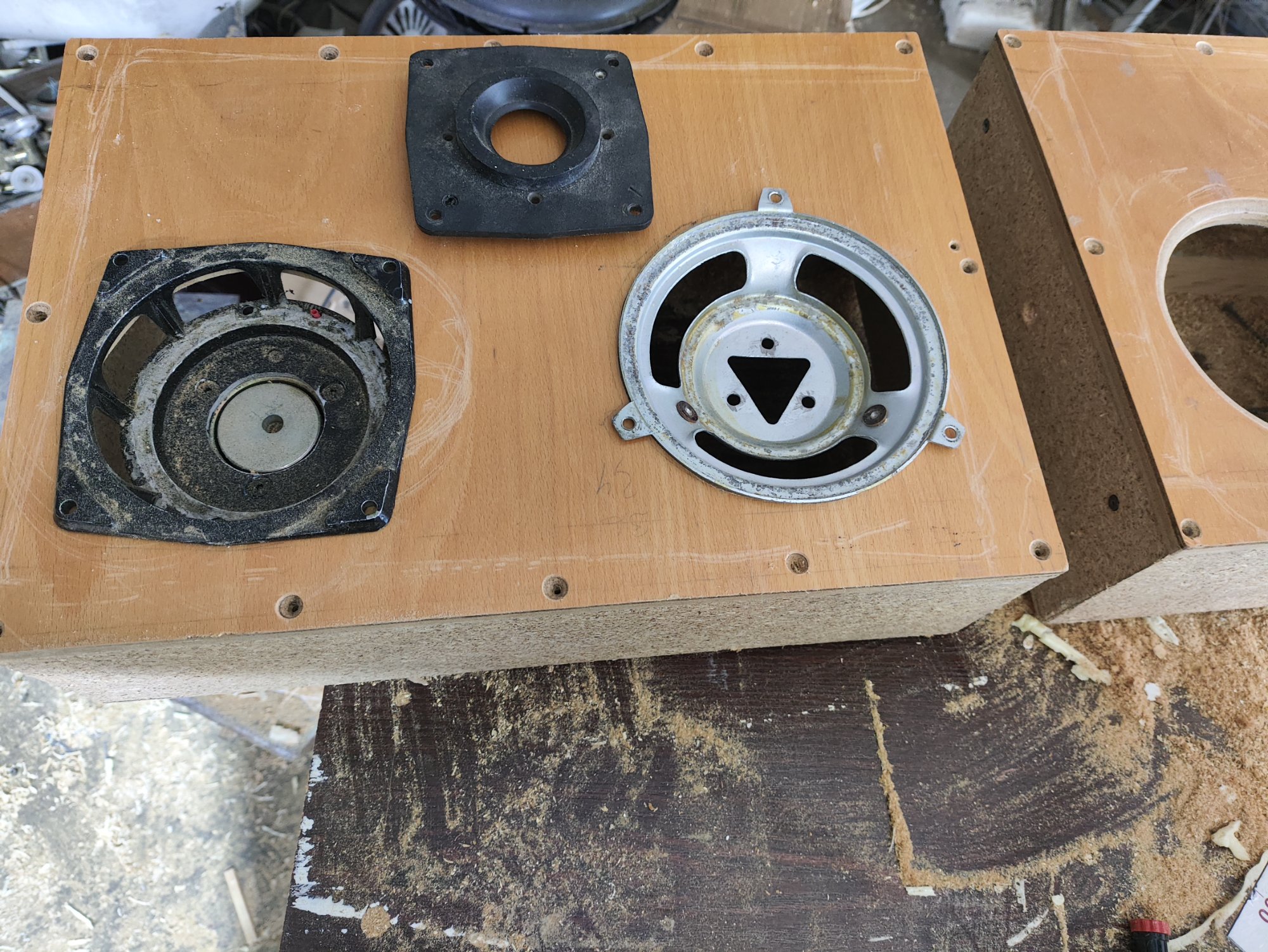

У меня есть недоделанные ящики на основе колонок Маяка, там 12 литров, чистых наверное будет 10,5-11. Я их и начал готовить для 5"
