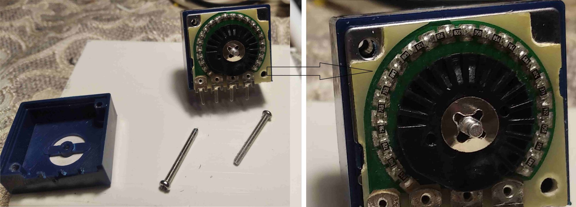

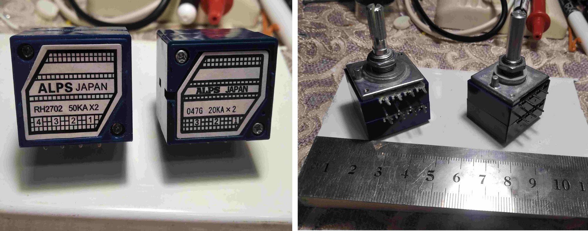

Решил прикупить регулятор громкости а-ля "ALPS". Из того что попалось это потенциометры сделанные по классической технологии, подкова с нанесённым на неё резистивным слоем они дороже и выбор номиналов шире, а есть переключатель на 24 положения на дискретных СМД резисторах номинала всего три 50, 100, 250 кОм с выводом для тон компенсации одни дешевле.
Вчера пришла из китая посылка. Заказал для пробы 20кОм классический и 50кОм на СМД резисторах.
На СМД резисторах с первого раза ели провернул пришлось одевать ручку. После нескольких оборотов стало легче но всё равно туго. Разобрал хотел посмотреть оказалось узел с трещоткой с верху дальше ломать не стал :). Проверил показания обоих половинок равны! Есть вывод тон компенсации от 5кОм расположен на 12 часов.

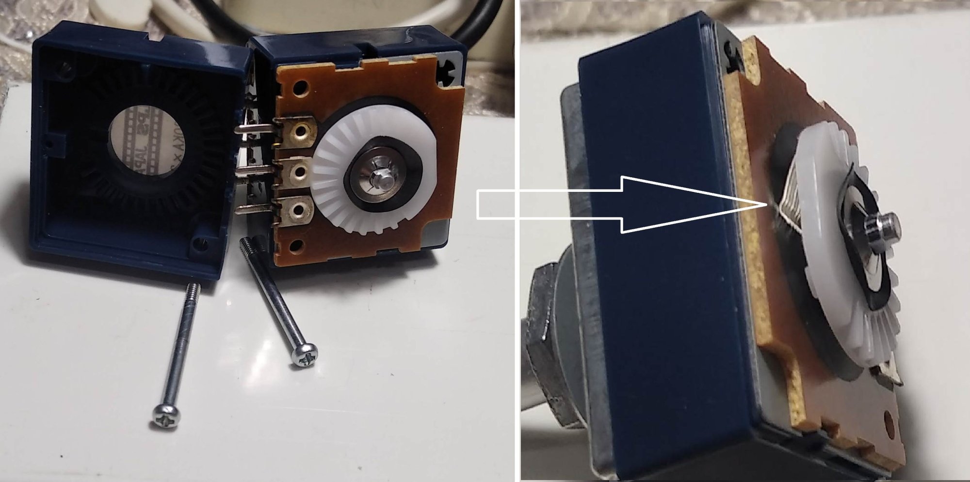

Резистор классический тоже вскрыл. Здесь виден токосъёмник в виде гребенки. Платка из гетинакса более аккуратная по сравнению с текстолитом его собрата. Здесь разница в сопротивлении есть но не большая в основном в начале ближе к концу меньше.

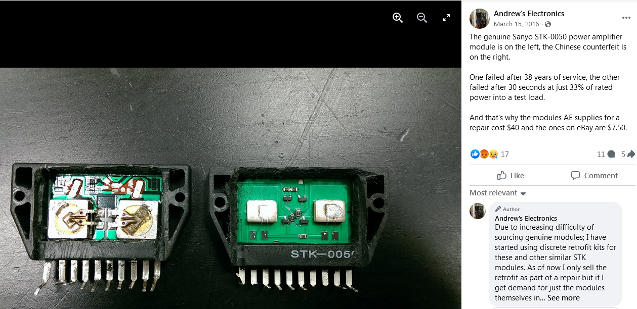

Попалась тут недавно информация по STK-0050.
Пишут -
Слева — оригинальный модуль усилителя мощности Sanyo STK-0050, справа — китайская подделка.
Один из них вышел из строя после 38 лет эксплуатации, другой — через 30 секунд при мощности всего 33% от номинальной при тестовой нагрузке.
Вот почему оригинальные модули для ремонта стоят 40 долларов, а те, что продаются на eBay, — 7,50 долларов.

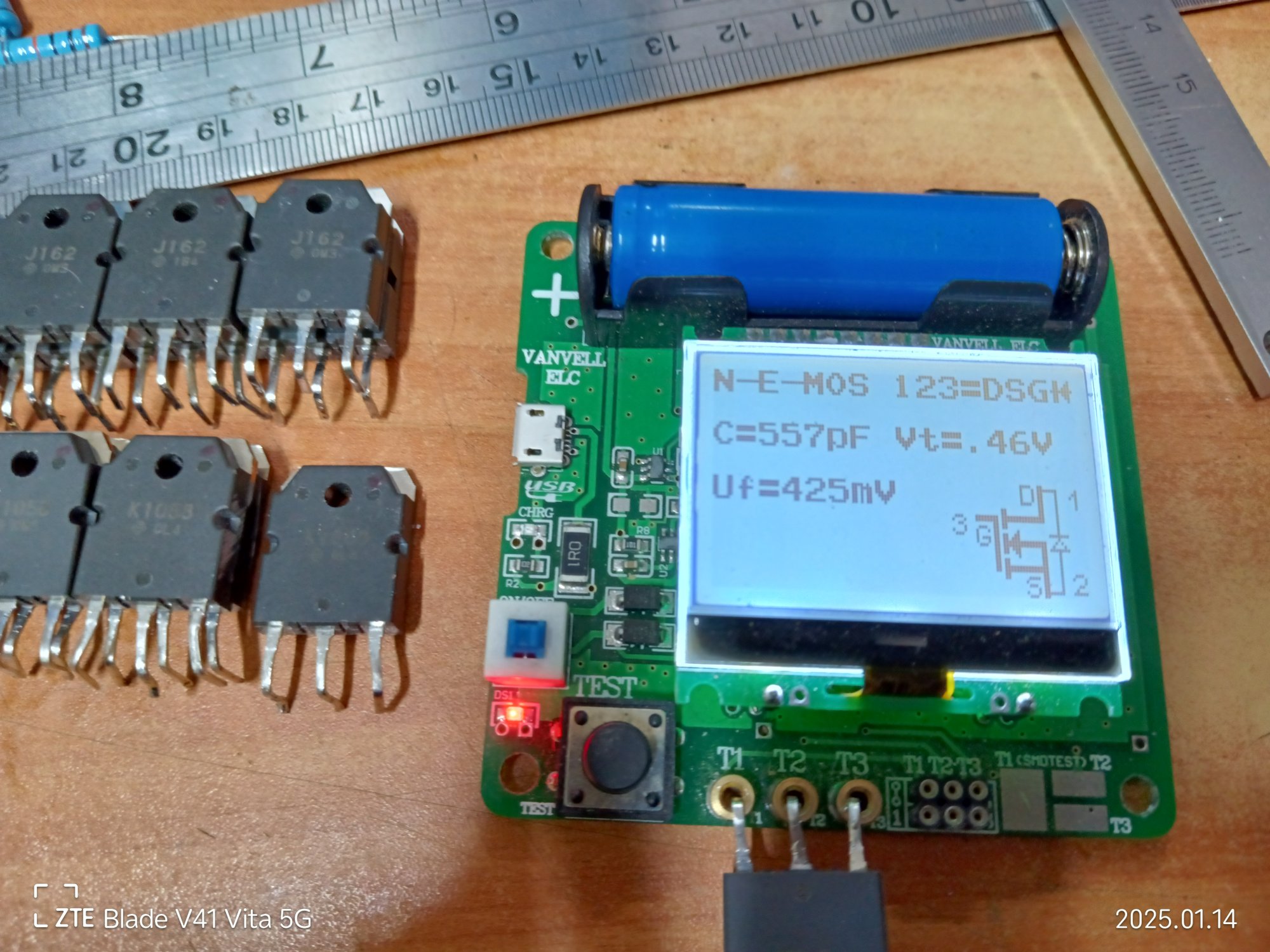

Получил из братского китая пару б/у планок с транзюками. Распаял - проверил. Емкость входная - около 500 пф. Походу и впрямь натуральные.
Радует, однако!

это левак , но очень качественный . подобное работает второй год на трех разных телах у разных людей , замечаний пока не было , при том что усилителями пользуются ежедневно .у совсем левого с плавным ходом гребенка всего из 4-5 пластинок токосьемника состоит .
можно нарваться на альтернативный левак с токосьемником из графитового пятачка , вроде ваще крутизна получается , но по факту говнище редкостное , этот типа графит протирает дорожку уже через пару месяцев.
в отношении этих (на фото)типа альпсов китайский "друг" посоветовал разобрать и на дорожку мазнуть силиконовой смазкой , тогда с его слов вообще служить будет не менее чем оригинал.
на вопрос - а как мазнуть тот потенциометр , что спрятан и на валу первого вообще защелка? - ответ : не вздумай снимать фиксирующую шайбу !на место не поставишь ! она по факту разовая, потому что сьемник для нее стоит дороже самого потенциометра .
сверли дырочку в синем корпусе и шприцом выдави МИКРОкапельку на дорожку .... ползунок потом сам все размажет.
а как же силикон ? типа потеря контакта ?
ответ- ничего там не теряется вообще , проверено на мне и подопытных ценителях высокого конца.
в идеале надо найти силиконовую смазку самую вязкую и капнуть её на трущиеся контакты ...даже не капнуть , а мазнуть , тогда ваще ходить будет очень долго без шуршаний .
и да тот что на СМД тугой , это факт , смирись ..это типа масло масляное ... вал смазали демпфером как для обычного регулятора и в добавок подпружинили щелчки . можно промыть все тело в бензине , ходить станет легко и изящно , но как долго не знаю.
если напрягает прям принципиально , то микрокапельку (ВАЩЕ МИКРОКАПЕЛЬКУ !...1/10 от спичечной головки ) силиконового масла на вал со стороны ручки , чтобы разбавить демпфер который тормозит вал

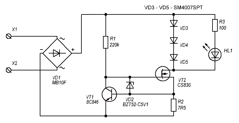

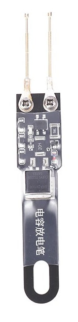

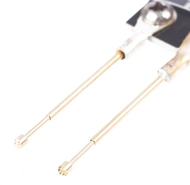

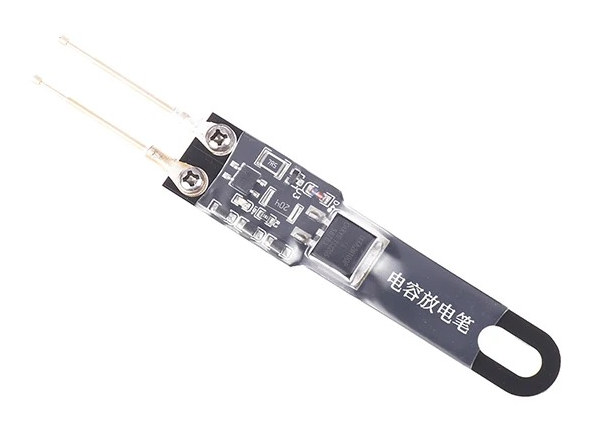

Купил разрядник конденсаторов за 358 рублей с доставкой, у продавца называется "Конденсатор разрядный в виде ручки". Контакты подпружиненные, с зубчиками на концах, винтами, если их расслабить, можно изменять углы наклона щупов.
https://aliexpress.ru/item/1005006854124213.html
Фото продавца (подрезал белый фон)

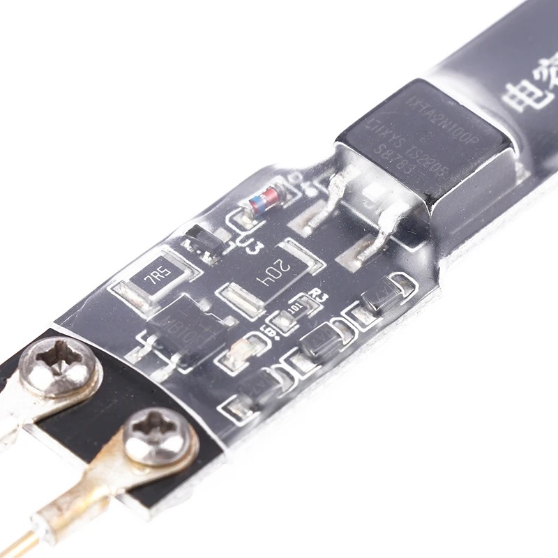

На фото у продавца полевой транзистор IXTA2N100P от IXYS на 1000В, на моей плате стоял CS830 на 500В, зарисовал схему. Получается разряд стабильным током 80 мА.

в старый фломастер всунуть резисторов штук 5 на 300-400 омов 2х ваттных соединенных параллельно ...с носика иголка цыганская , с попки провод с щупом или крокодилом .
я б такое не купил , сорри
slami
15 Янв 2021
1,390
1,077
Иркутская обл.
Вячеслав
Такое где-то было, захотелось с подпружиненными контактами и индикацией, самому такое некогда и лень паять
