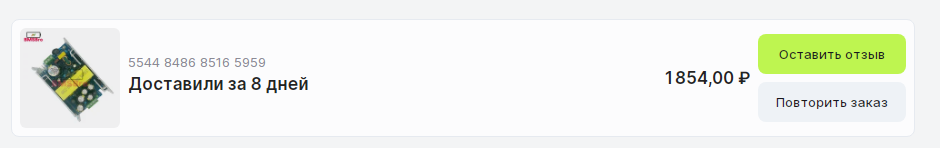

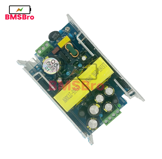

Решил прикупить ИБП для лампового уся. Так сказать посмотреть что и как. Присмотрел вот такой.
Не самый дорого и не самый дешевый, средний 1850р. с доставкой. И не плохие отзывы.
300в 200мА анодного и 6.3в 3,5А накального неплохо для прикроватной бубнелки.

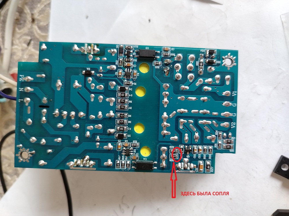

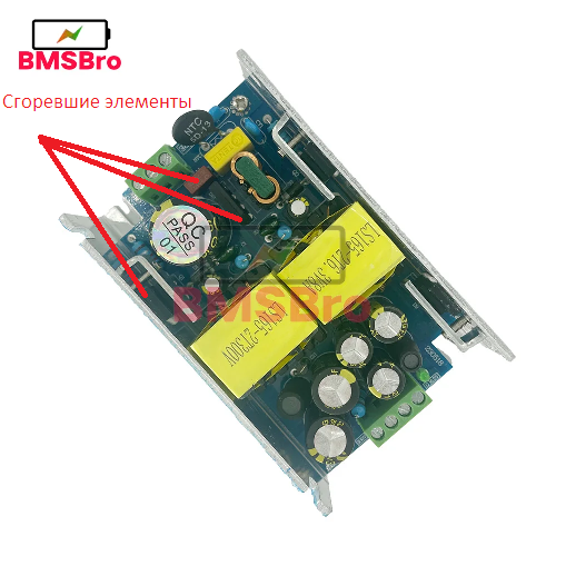

Получил вчера, повелся на положительные отзывы. У всех работает и у меня должен _hm_. Пришел вечером домой, вскрыл, посмотрел вроде все норм. Включил, загорелся индикатор 6.3в пока примерялся с тестером секунд 5..6 прошло далее вспышка, взрыв, белый дым. После не долгого расследования выяснилось, на радугу ушли предохранитель, мост, полевик и по моим прикидкам микруха. Я обиделся и пошел спать как говорится утро вечера мудреней.
Сегодня утром на чудо я не надеялся но всё же решил попытать счастье просто так сдаваться не хотелось. Как обычно порылся в тумбочке и подобрал детали вместо сгоревших: сгоревший полевик 12N65 заменил на 12N50E предохранитель и мост то что попалось под руку с нужными параметрами. На микросхемах маркировка отсутствует по этому надежды было мало.
На этот раз включил через лампочку и к моему удивлению блок ожил, загорелся индикатор 6,3В и через 5..6 секунд на клеммах высокого появились 300В. Это как раз эти 6 секунд после чего произошел взрыв. Во время осмотра БП выяснилось. БП состоит из двух отдельных блоков на 6,3 и 300 вольт. Проблема была в блоке 300в так как он имеет задержку 6с. сгорел не сразу, а в отведенное ему время. Была найдена "сопля" фото ниже.
К чему это я, не пренебрегайте средствами защиты
и будет вам счастье.

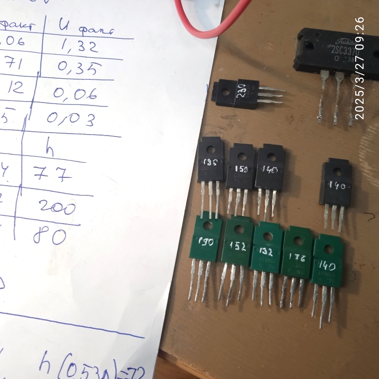

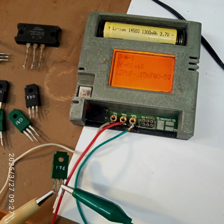

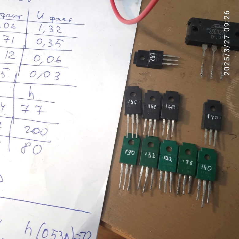

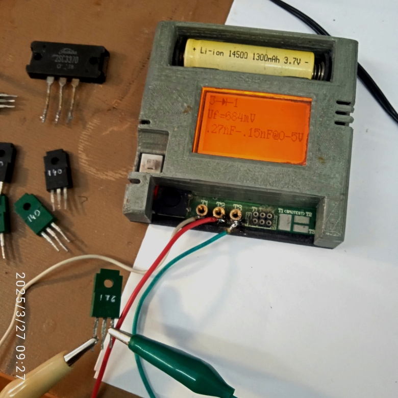

мне тоже предвыходные пришли из Китая..покупал как бу..по характеристикам (частотные не проверял) один в один с настоящими. Все держат 260-280 Вольт.
IMG_20250327_091249.jpgIMG_20250327_092030.jpgIMG_20250327_092634.jpgIMG_20250327_092754_1.jpg
брал тут:
оттуда же на подходе 5200/1943..придут, отпишусь, что дак как..

Не ожидал от китайцев такого подвоха
Заказал

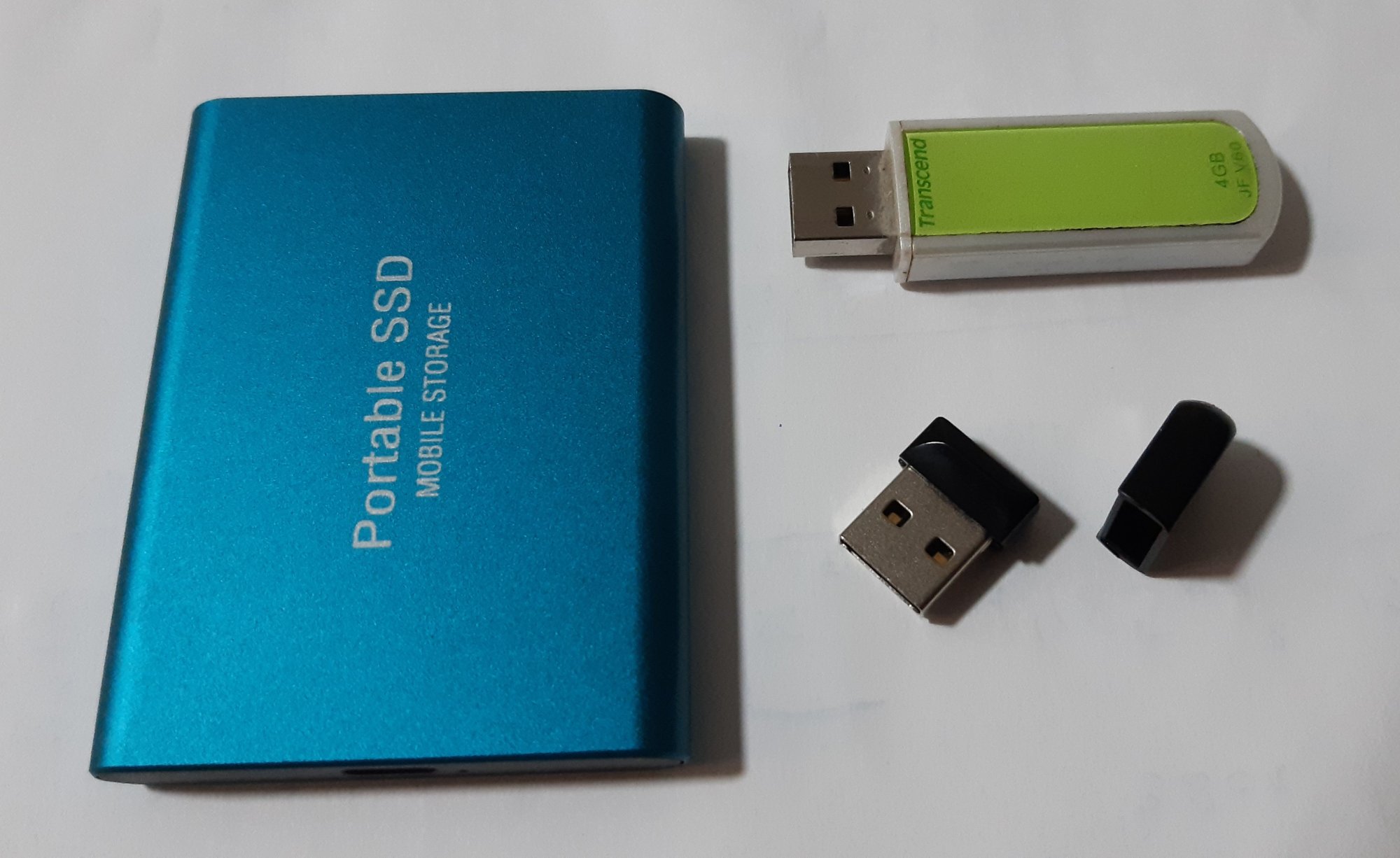

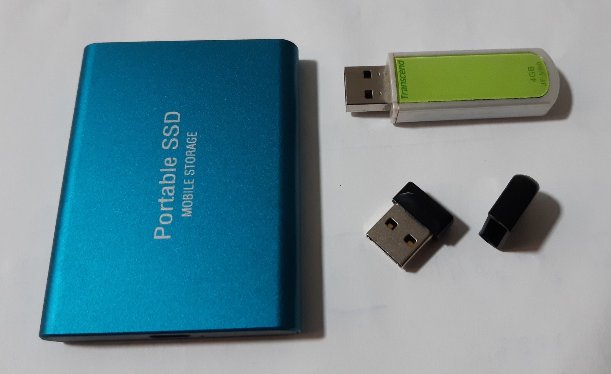

52.jpgЗеленая для сравнения
Вместо 1ТБ 100ГБ, записьівалась часов сорок, дваждьі нажимал пропуски зависших файлов
Далее ничего не впихивается
Определяется как 1ТБ
Маленькая после получаса записи перестала определяться

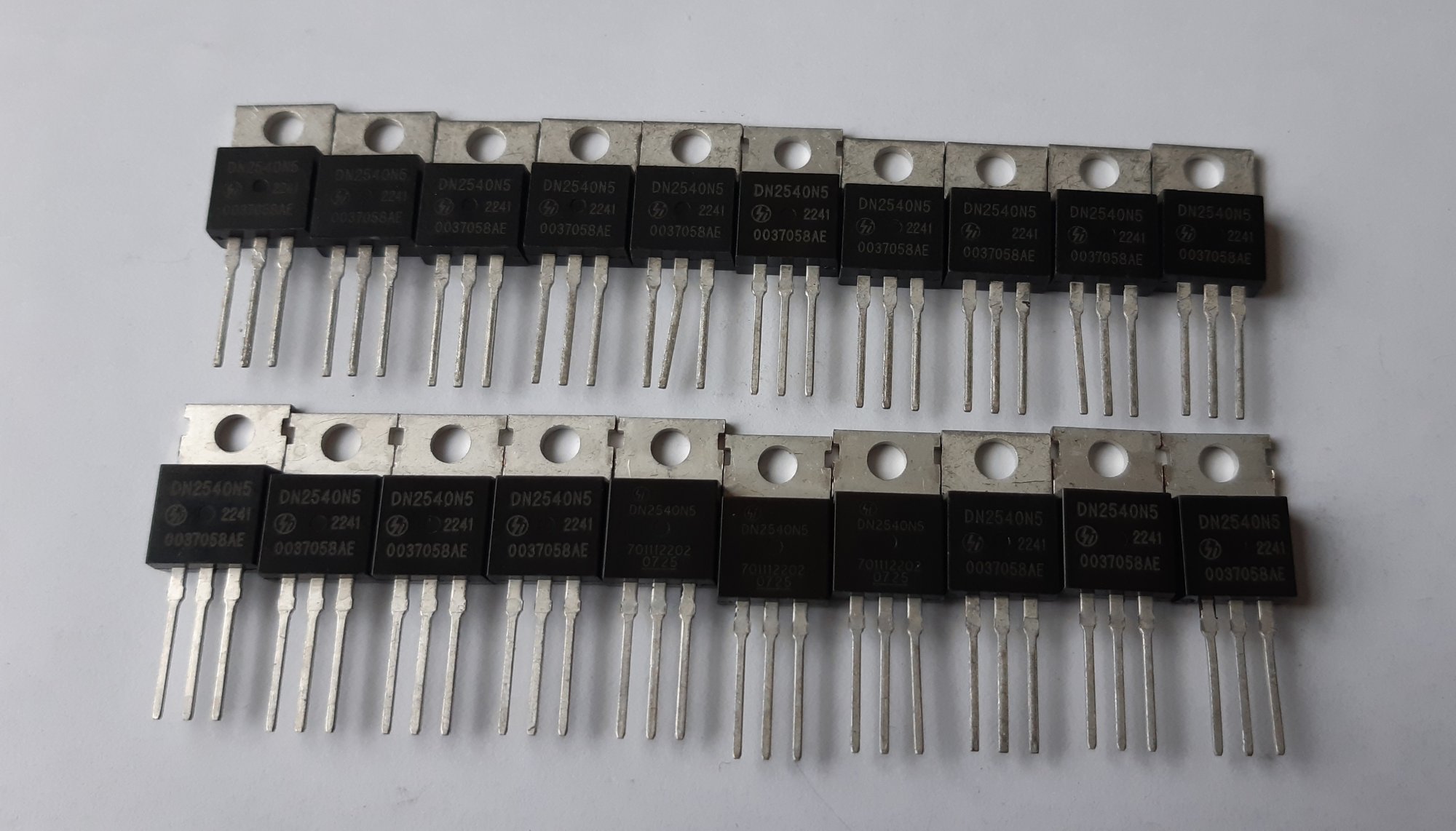

Транзисторьі не DN2540, похоже какие-то обьічньіе мосфетьі, открьіваются плюсом
Хочу открьіть спор, но никогда єтого еще не делал
