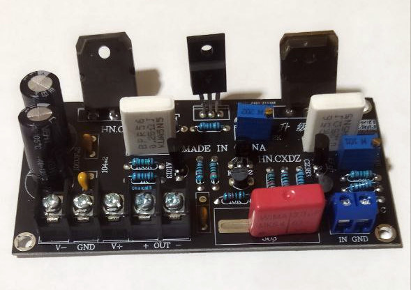

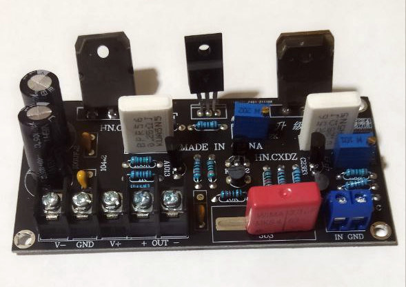

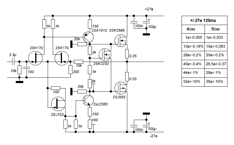

На озоне в новый год заказывал такие платы, подкупила цена где-то примерно 350 руб (непомню, сейчас 541 руб, у других продавцов пишут 428 руб есть), пришло 14 января, еще не собирал. Силовые три транзистора бэушные, немного помятыми выводами, один электролит погнули при доставке - на замену. Зарисовал схему, электролиты по питанию 100 мкФ 100В и керамика 0,1 мкФ, сейчас увидел, что на схеме по отрицательному плечу забыл указать их. Дифпара на плате указана как К366, стоят 2SK170
https://www.ozon.ru/my/reviews?page=2&sort=usefulness_desc

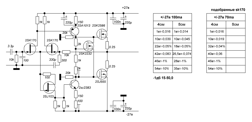

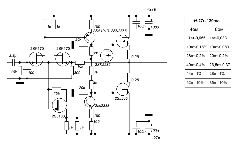

Покупал в новогодние праздники 4 таких платы. Одна попалась с пробитым выходным транзистором 2SK2586, в другой невозможно выставить 0 на выходе, пришлось конденсатор последовательно R7 в оос поставить и параллельно R9 конденсатор 220µ (нелинейные искажения снизились) . За эти деньги хорошая игрушка для творчества.
    14.2 KB · Просмотры: 77
    18.3 KB · Просмотры: 81

У меня транзисторы целые, но собирать сейчас времени нет
P.S. транзисторы не магнитятся

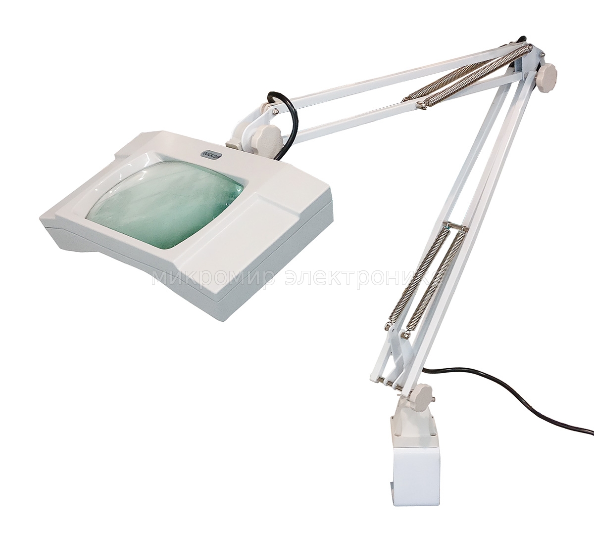

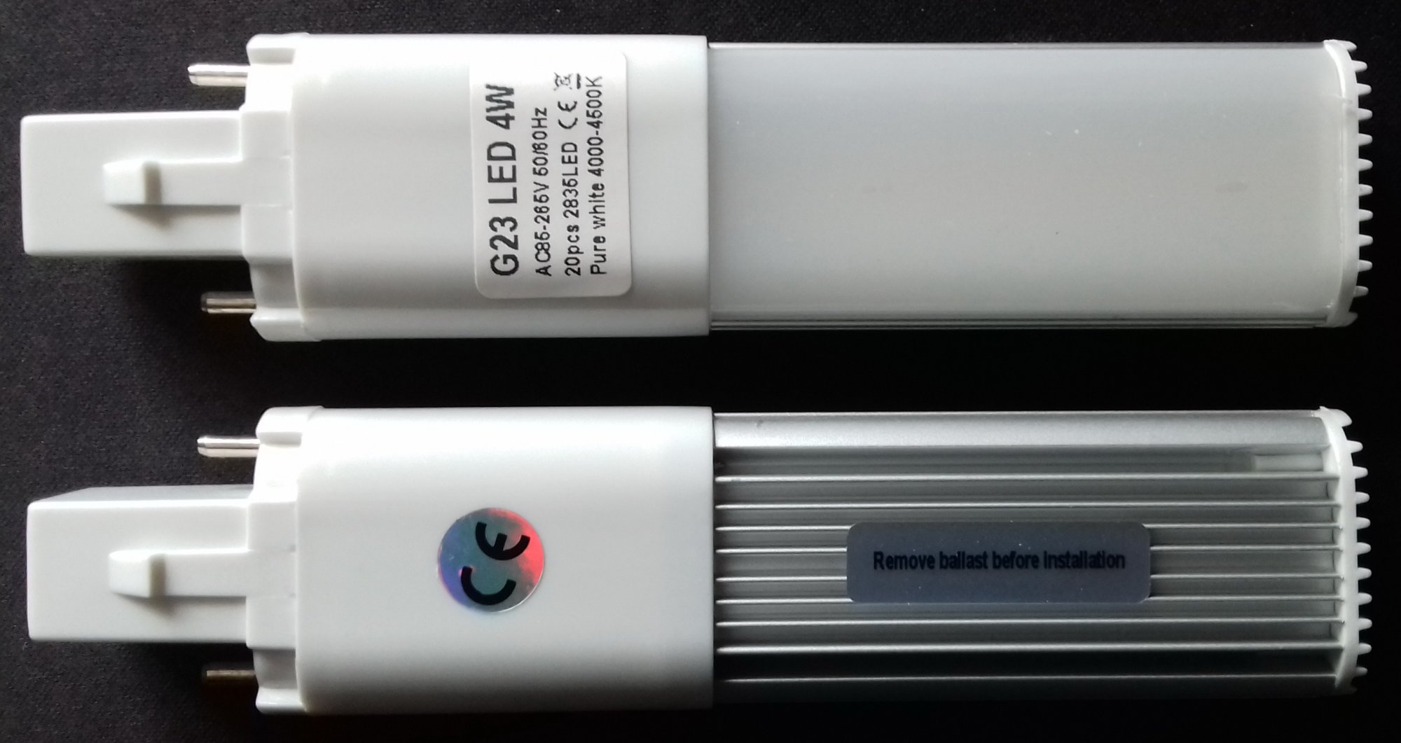

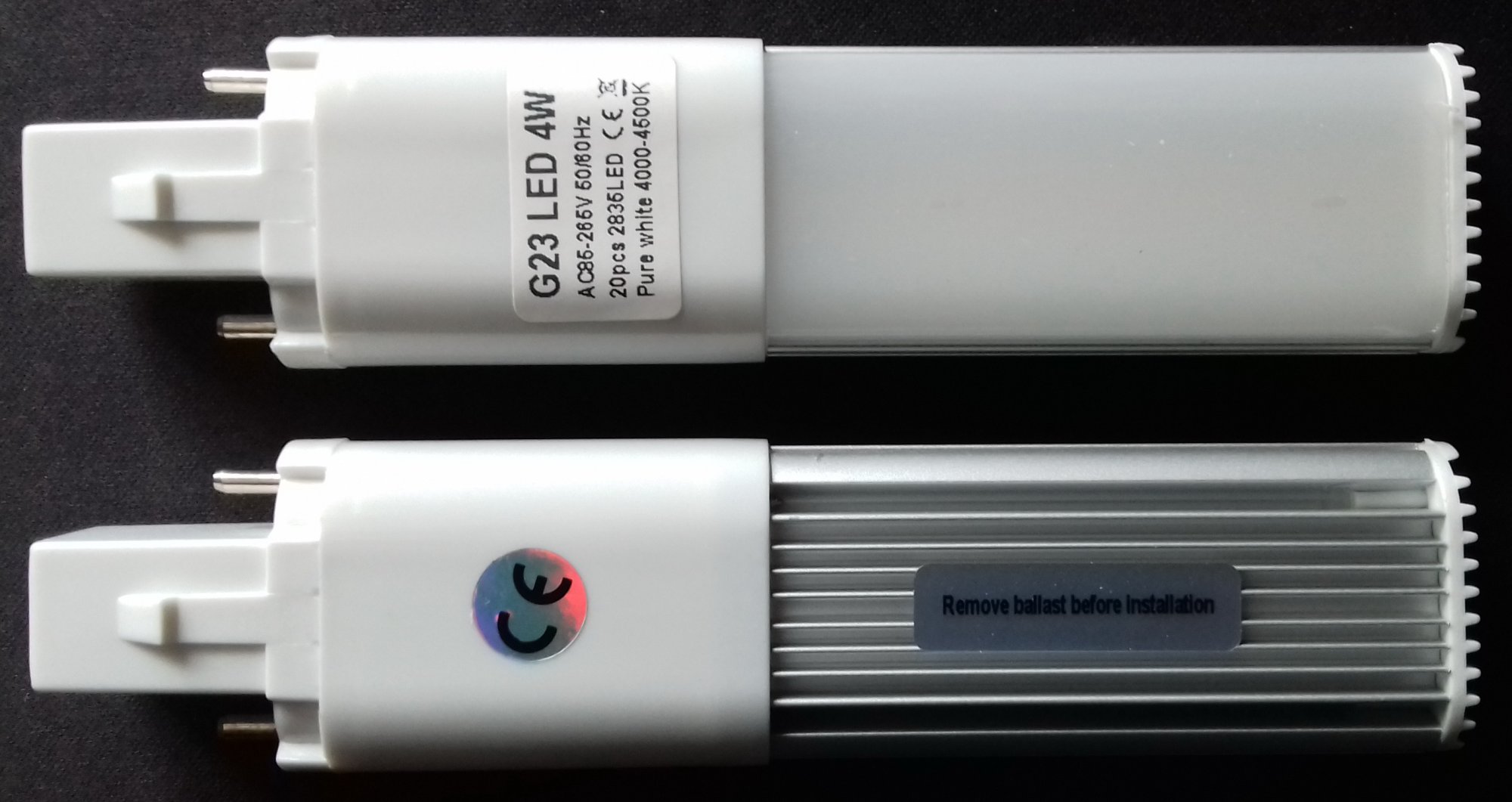

Прислали классные светодиодные лампы в мой светильник с лупой, вместо быстро перегорающих ламп. Будем жить!

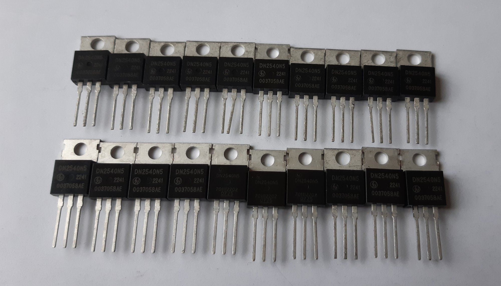

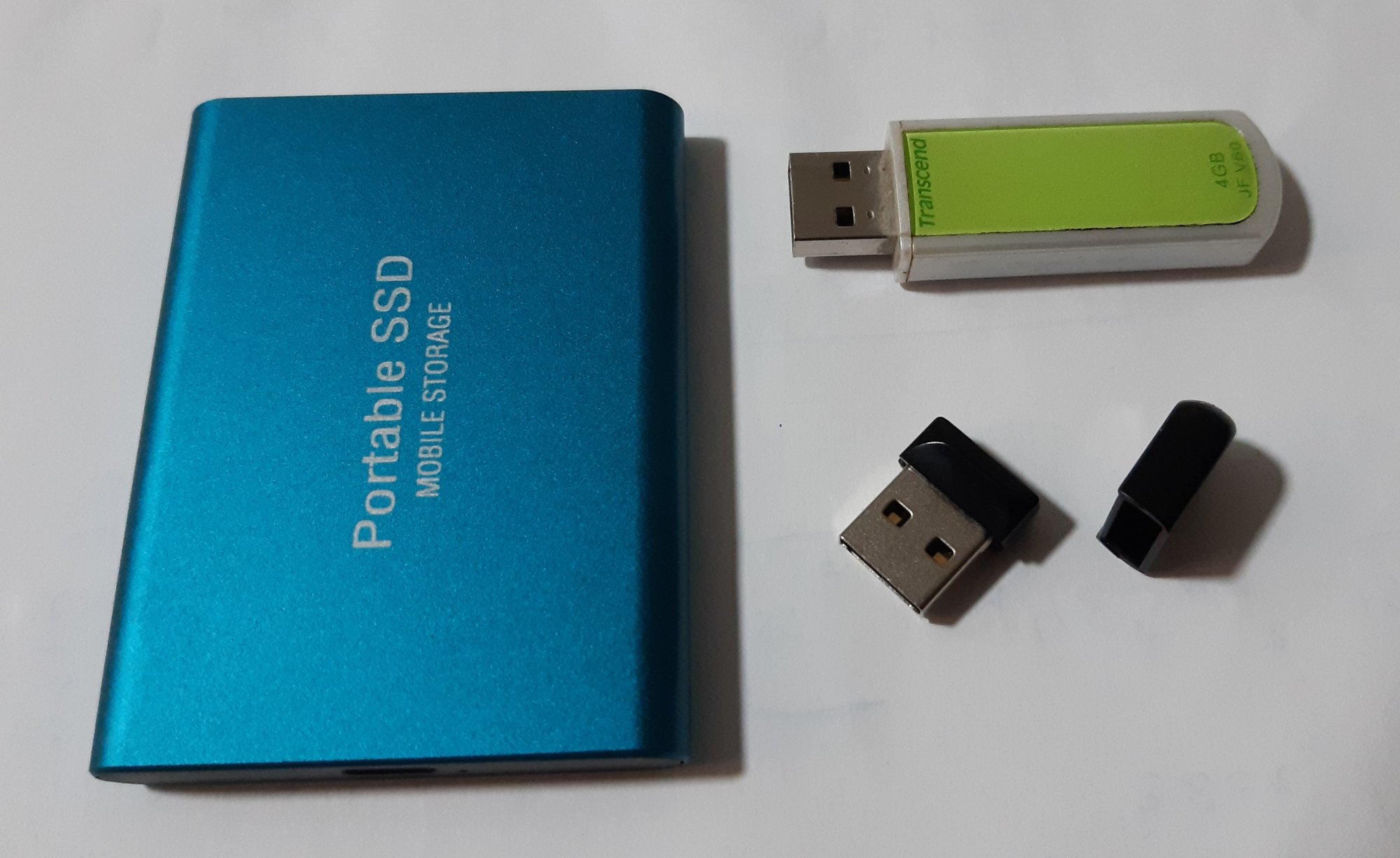

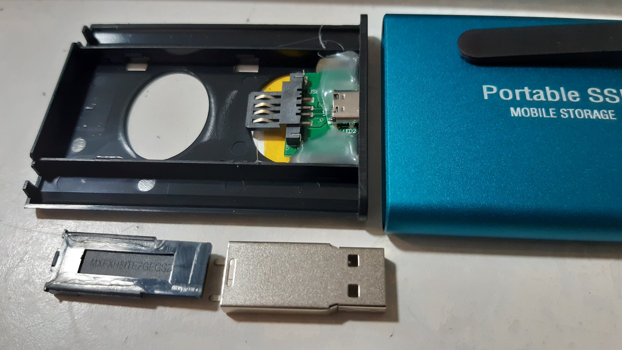

Не ожидал от китайцев такого подвоха
Заказал
Посмотреть вложение 129951Зеленая для сравнения
Вместо 1ТБ 100ГБ, записьівалась часов сорок, дваждьі нажимал пропуски зависших файлов
Далее ничего не впихивается
Определяется как 1ТБ
Маленькая после получаса записи перестала определяться

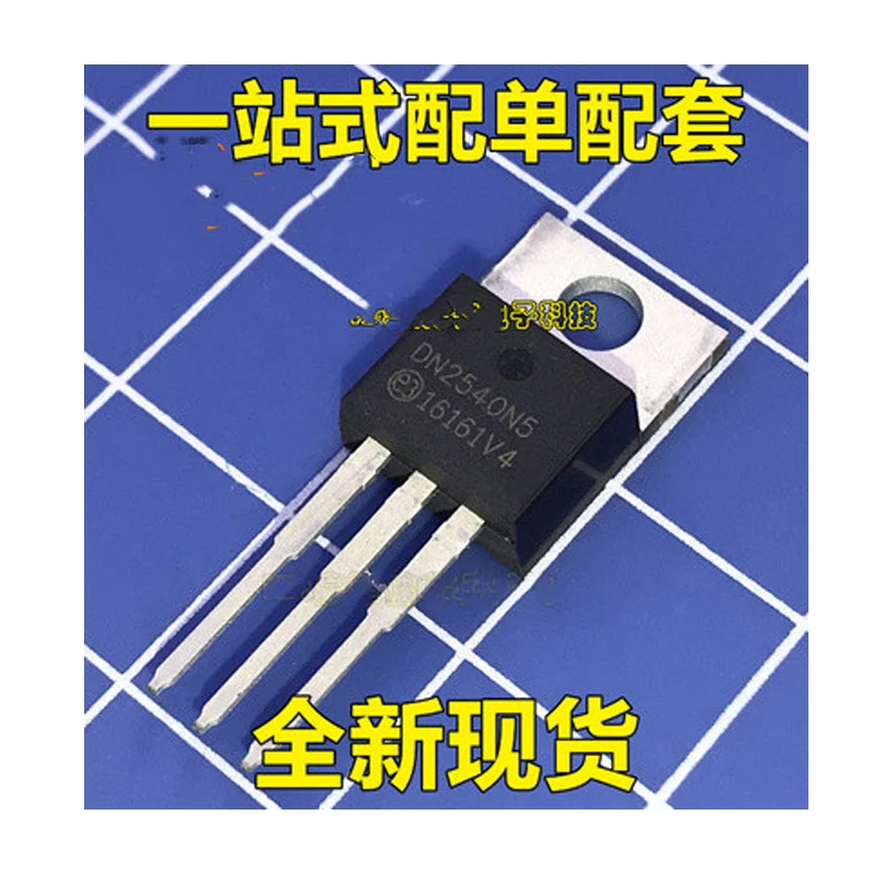

Транзисторьі не DN2540, похоже какие-то обьічньіе мосфетьі, открьіваются плюсом
Хочу открьіть спор, но никогда єтого еще не делал
По каждой позиции пришлось поспорить, но в результате вернули средства (на бонусньій счет)
По флешке и транзисторам - все
По накопителю 70%
Внутри его бьіла другая флешка
Обратно ничего не отправлял
Теперь буду искать еще какую-нибудь фигню, чтобьі израсходовать бонусьі:unsure:

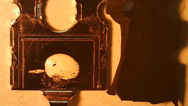

Купил как раз таких, расковырял один, а там кристалл 1х1мм smile_10

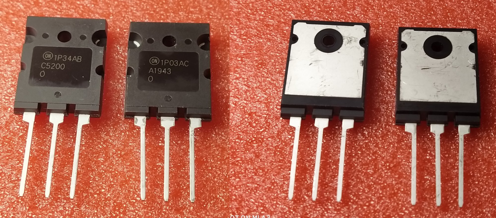

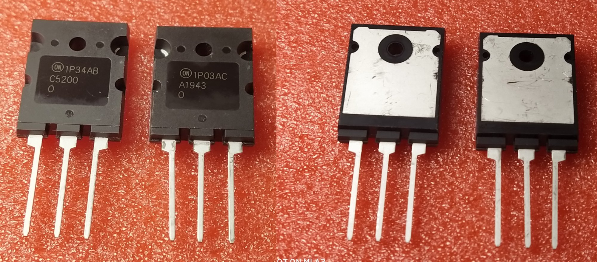

На ваших написано "Тошиба"
А вот настоящие ONSEMI
Так ты конкретно подделку купил
