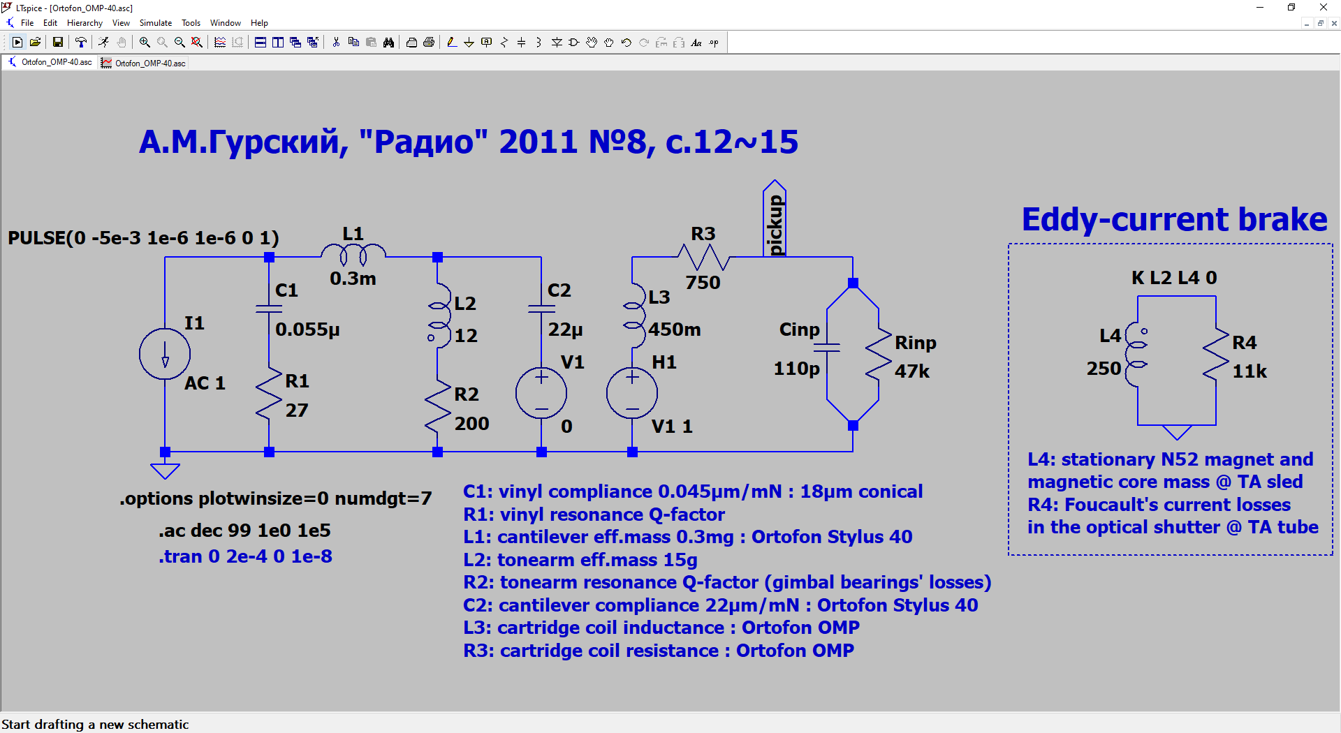

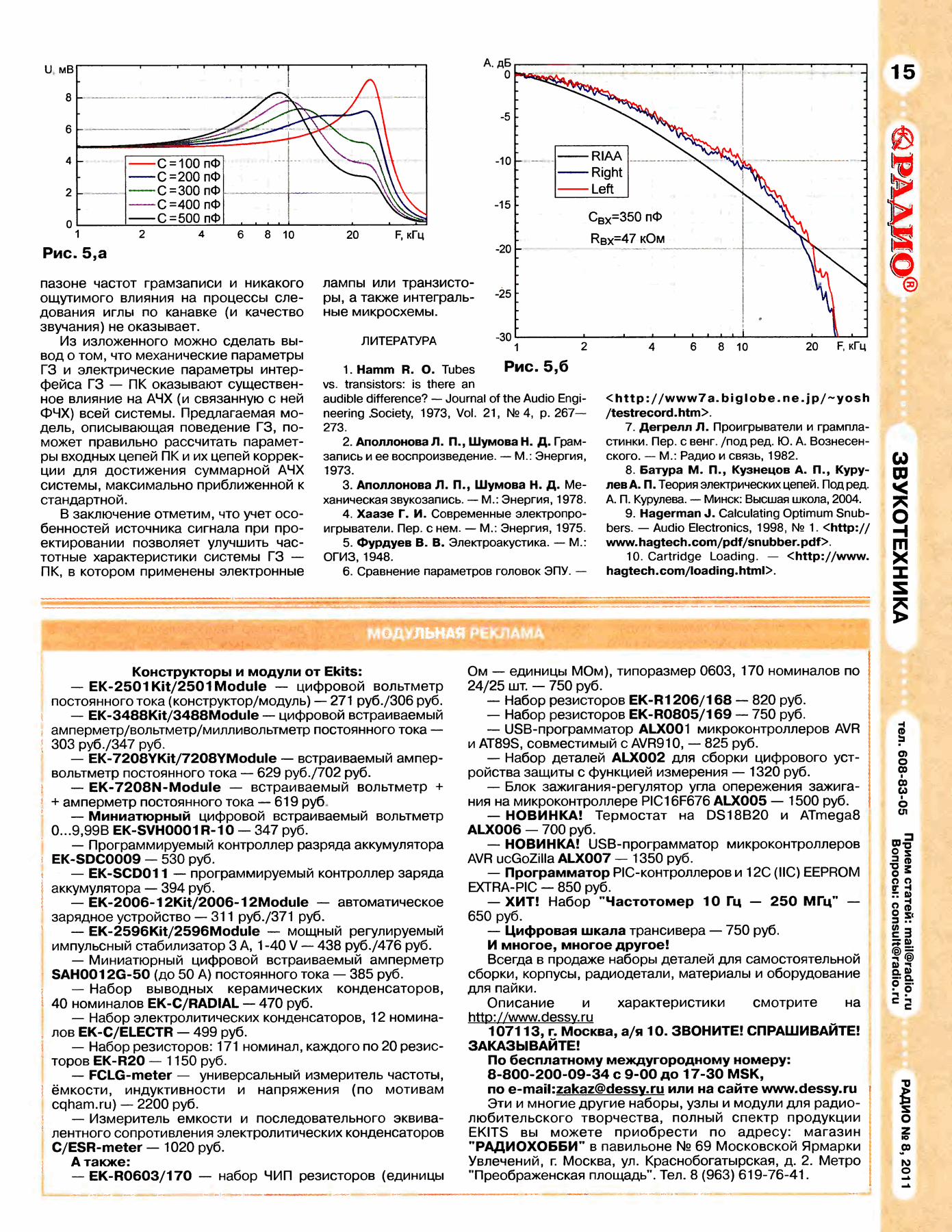

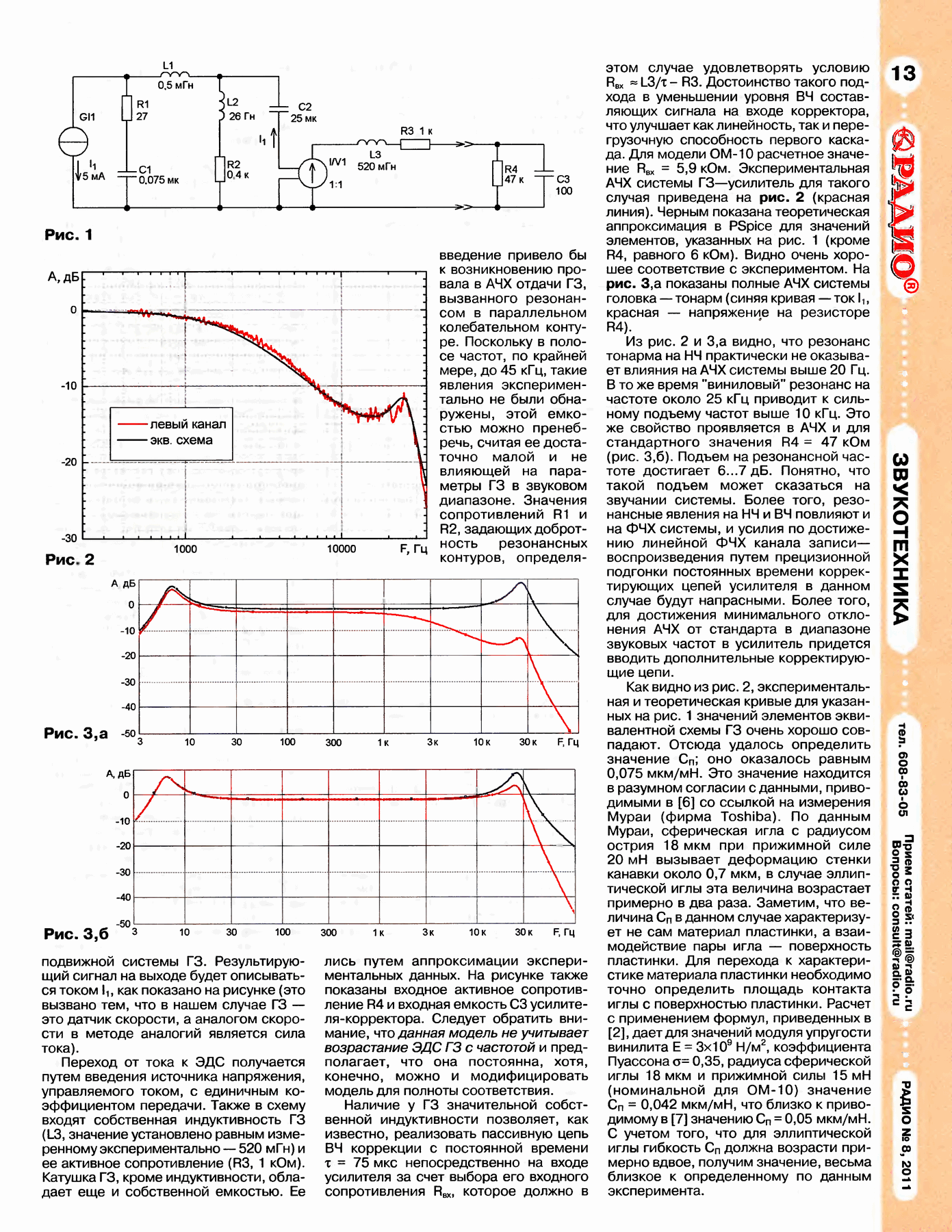

В журнале "Радио" 2011 №8, на страницах 12~15, опубликована статья А.Гурского, посвящённая компьютерному моделированию поведения системы тонарм+ГЗМ+грампластинка.
Статья категорически рекомендуется к прочтению.

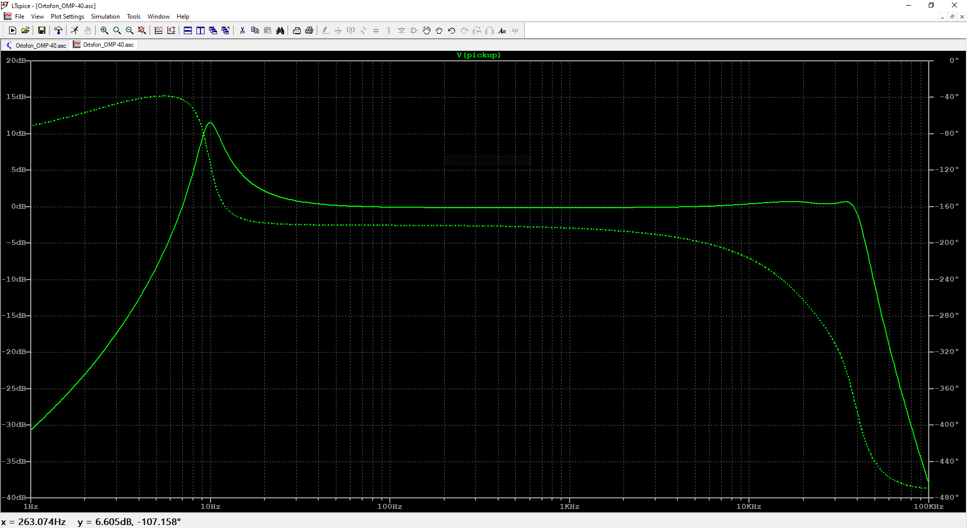

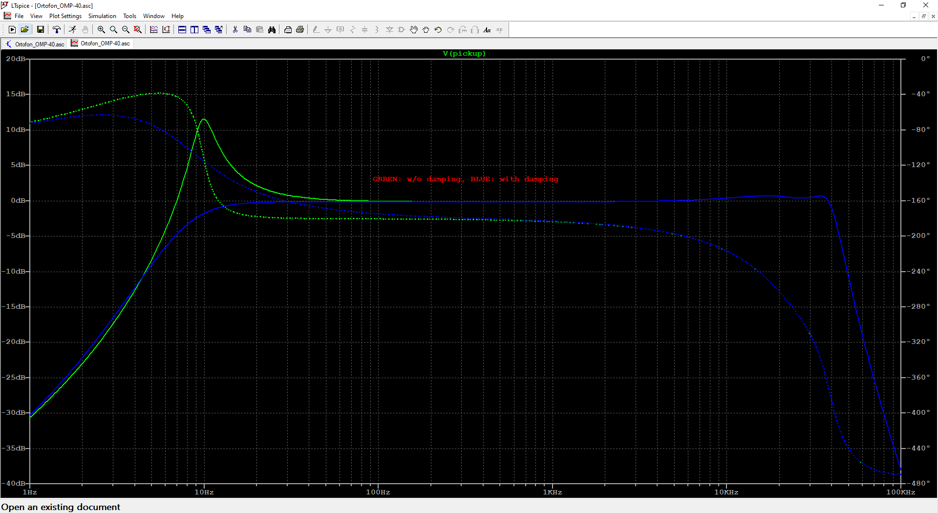

Я перенёс модель PSpice на LTspice, и подставил в неё параметры тонарма ЭПУ "Корвет ЭП-003" (кроме точных данных о вязком демпфере!) с ГЗМ "Корвет-008".
С огромным интересом узнал много нового.
В частности, - чтобы не возникало существенных колебаний на фронтах импульсов, эффективная масса иглодержателя не должна превышать 0,2 миллиграмма.

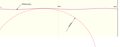

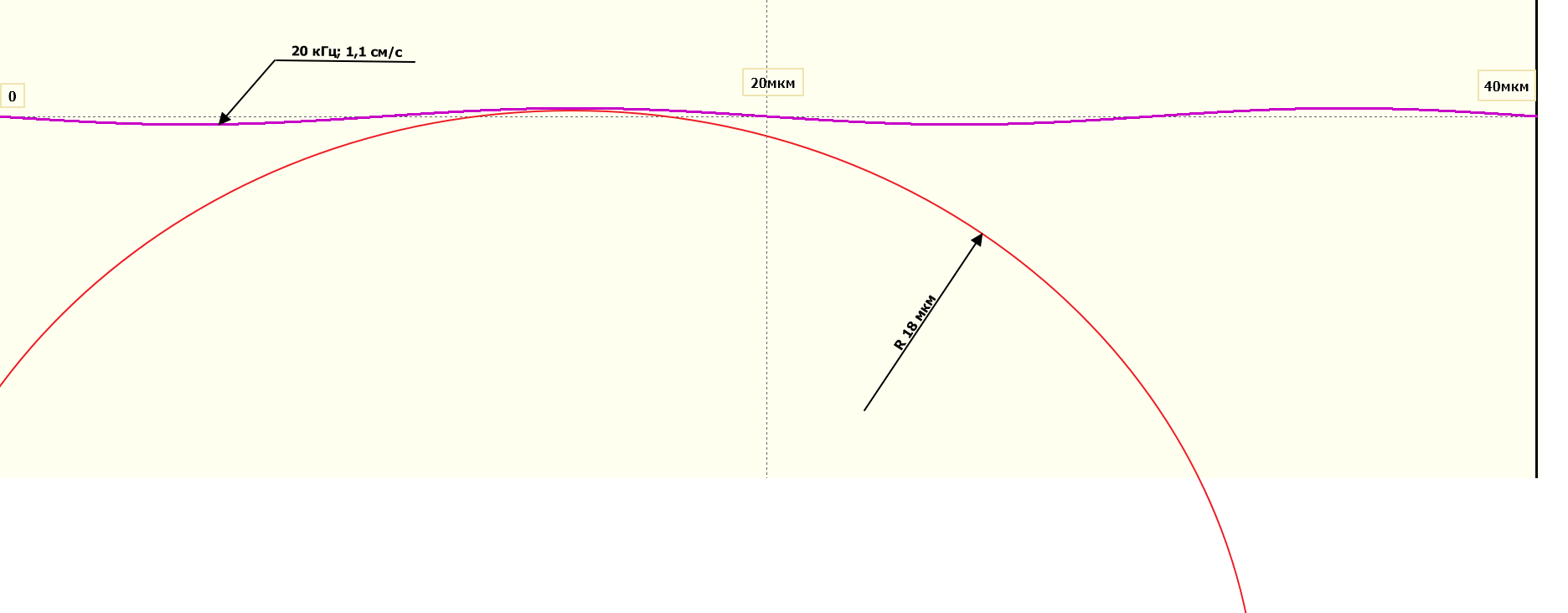

То есть, все ГЗМ с алюминиевыми иглодержателями, да ещё и с иглами не из сплошного ("голого"/nude) алмаза, не могут обеспечить хорошее воспроизведение микродинамики. Только при меньшей эффективной массе иглодержателя у винила оказывается достаточно вязкости, чтобы задемпфировать ВЧ-резонанс игла-канавка.
