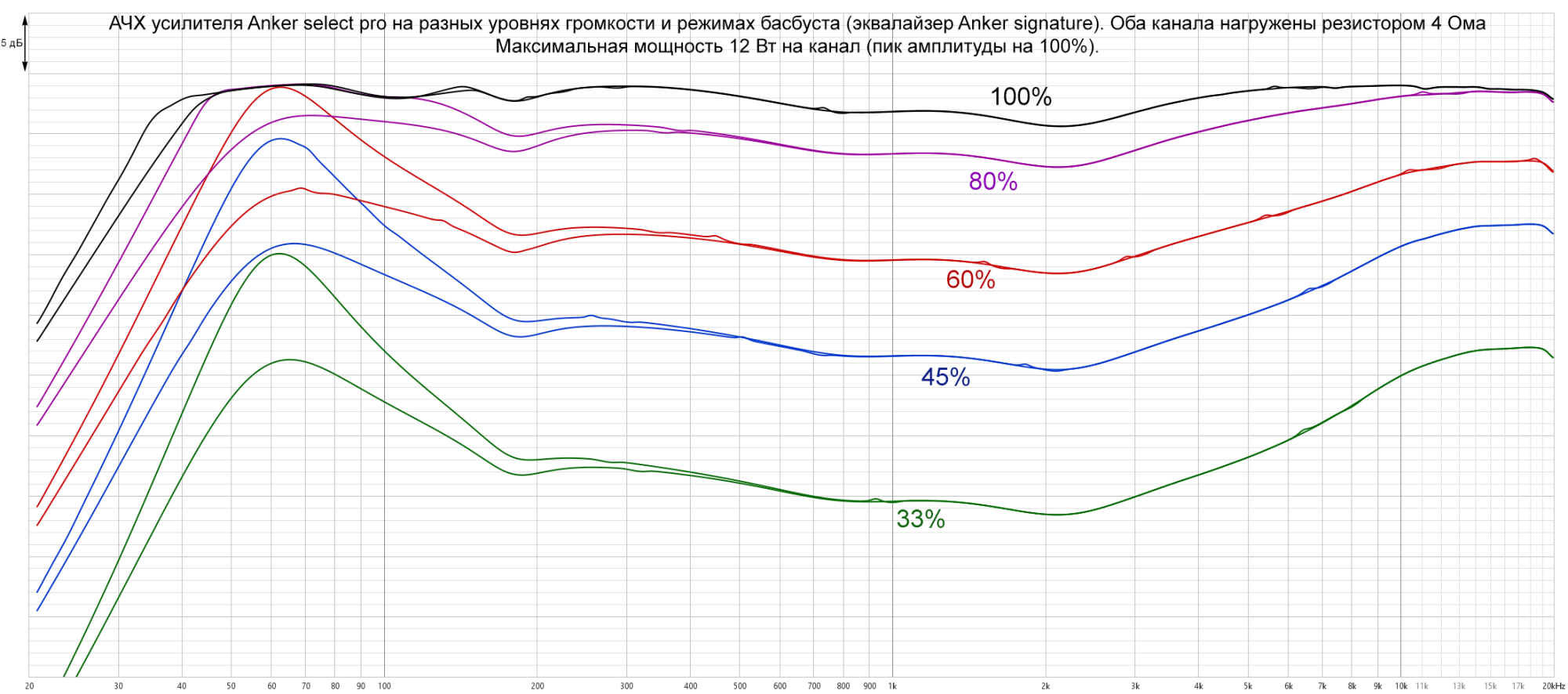

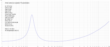

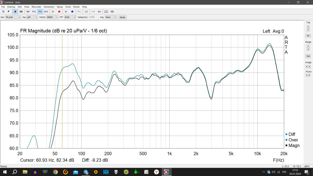

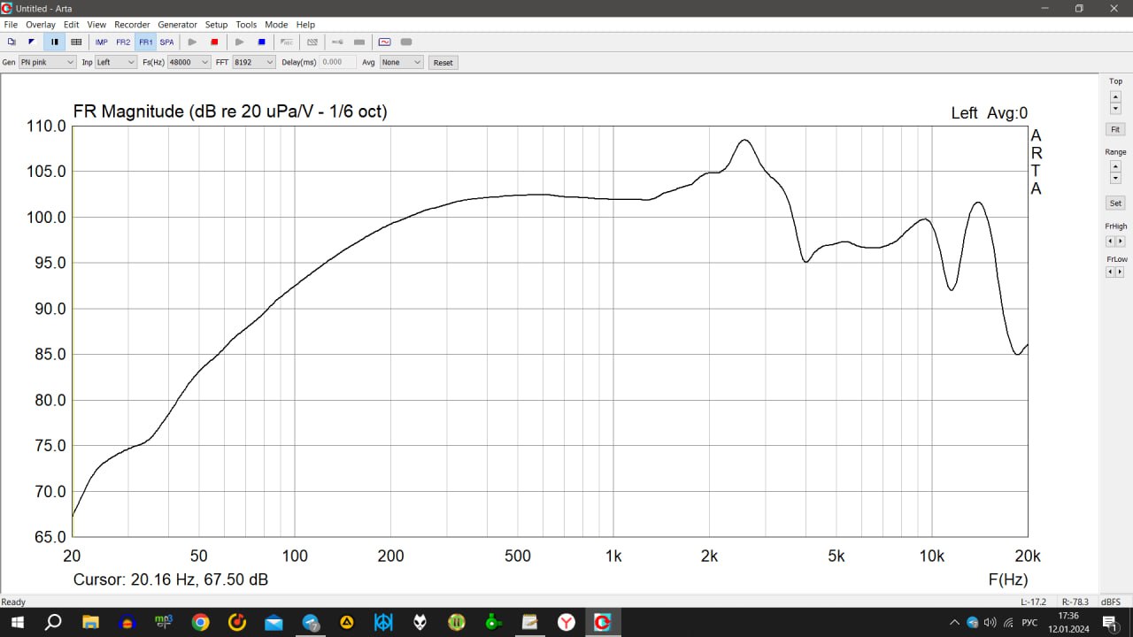

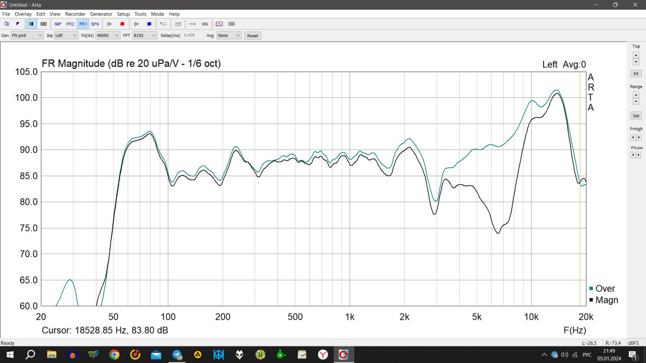

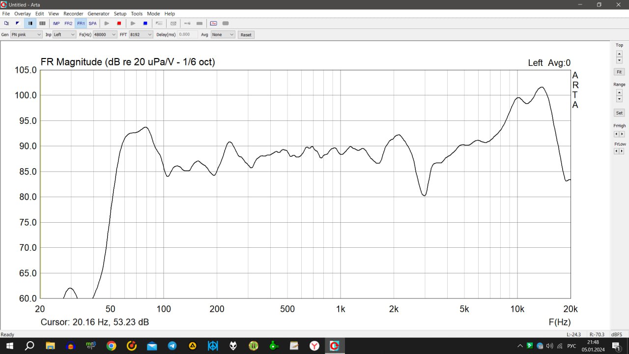

  • Soundcore Select PRO динамик без корпуса в ближнем поле от линейного усилителя.jpg
