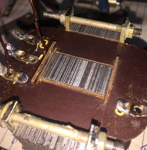

Там болтом крепится сердечник из чего-то пермаллоистого.
По хорошему нужно считать порог насыщения. На глаз не определить.
Это подстава. Болта быть не должнО. По факту, там два куска железа вместо лапши.

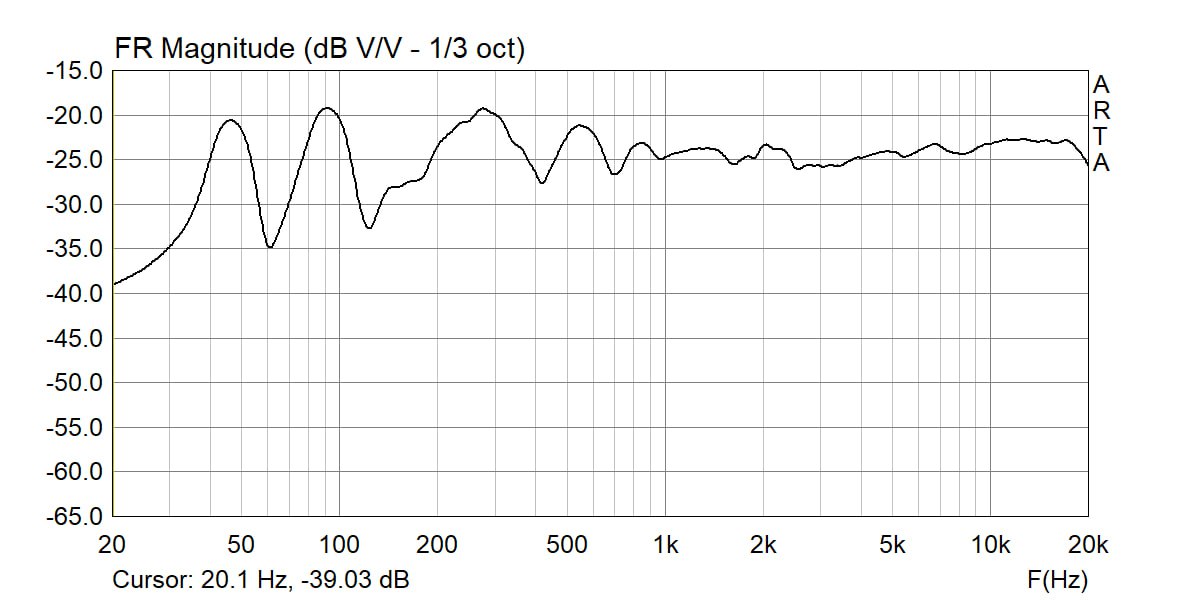

Вижу знакомый до боли коленвал ниже 700. И вспоминаю одну фишку, проделанную в раздумьях, как обдурить комнату.
Идея такова. У нас колонка, на метре-полутора от нее микрофон на стойке. Мы снимаем несклько частоток, смещая эту парочку вглубь комнаты, не меняя дистанции.
Получаем ровное выше кила и пляску ниже. Пляска будет разная, НО!!!
Она происходит вокруг некой условной линии, которая реально просматривается на картинке . И эта линия не что иное как ачх нашей колонки

Еще можно крутить микрофоном на вытянутой руке, а в программе установить наибольший коэффициент накопления/ усреднения.. Метод качающегося.
Колонку поставить в 1/3 длины по двум сторонам комнаты.

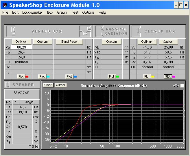

Хорошо почистил подвес, обезжирил, покрыл восстановителем резины с двух сторон, по 2 раза.
ЦШ пропитал водкой, по 2 раза.
Мордой вверх и вниз погонял на генераторе 20 Гц по пол часа.
Полежал динамик 1 час, вот что по параметрам:
Спустя сутки повторил измерение:
былопосле разминкипосле разминки через 20 часовс доп магнитом

Откуда такое пренебрежение к железу и его форме? Ну, два. Ну, куска. Один - трубка, другой - явно в форме болта. Что с того? - какую подставу вы углядели и в чем.
Не думаю, что Вы не в курсе, но я тоже иногда задаю вопросы чисто для углубления обсуждения вопроса: вдруг кто что полезное взболтнёт _hm_ Так и быть, держите развёрнутый ответ.

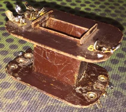

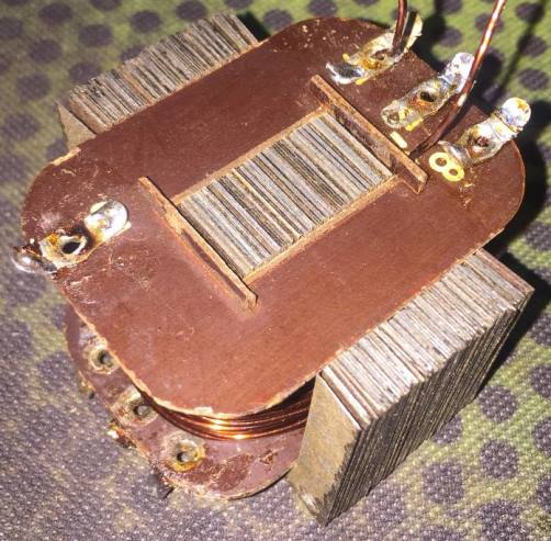

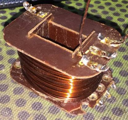

1. Магнитопровод данной катушки состоит из: втулки с толщиной стенки около 2 мм (данные Дмитрия), винта М4 (на глаз; М5 вряд ли), двух шайб и гайки. Сечение всей стальной части не превышает 0,7 см кв. Самый дохлый магнитопровод в катушке ФНЧ для 25-ваттного автодинамика от JBL имеет 1см кв. трансформаторной лапши. Я не понимаю китайские Теслы, поэтому считаю, что магнитопровод должен быть 1 см кв. на каждые 10 Вт мощности. Для Дмитрия я присоветовал 3 см кв. минимум, он нашёл 5 см кв., большая и неудобная железяка. Фактически хватило бы и 2...2,5 см кв.
2. Отверстие под магнитопровод в катушке - квадратного сечения, нетехнологично. Для чего? Для лапши! Важно максимальное заполнение окна ферромагнетиком: это снижает активное сопротивление при той же индуктивности. В случае винта и втулки...
3. Токи Фуко в болте и втулке явно больше таковых у тонкой лапши. Кроме тупо нагрева это ещё и заметно уменьшает индуктивность (на 19% на частоте 1 кГц относительно 100 Гц по данным ЛИМП).
И что - как это отразится на работе фильтра с разделом на 500-700Гц? 1-1,5Дб? Да, влияние бафла горадо сильнее!
Кроме тупо нагрева
smile_35
При 10А мощность нагрева меди катушки 60Вт(0,6Ом ). Посчитайте мощность рассеяния токами Фуко, плз. Потом сравним какой нагрев более тупой..

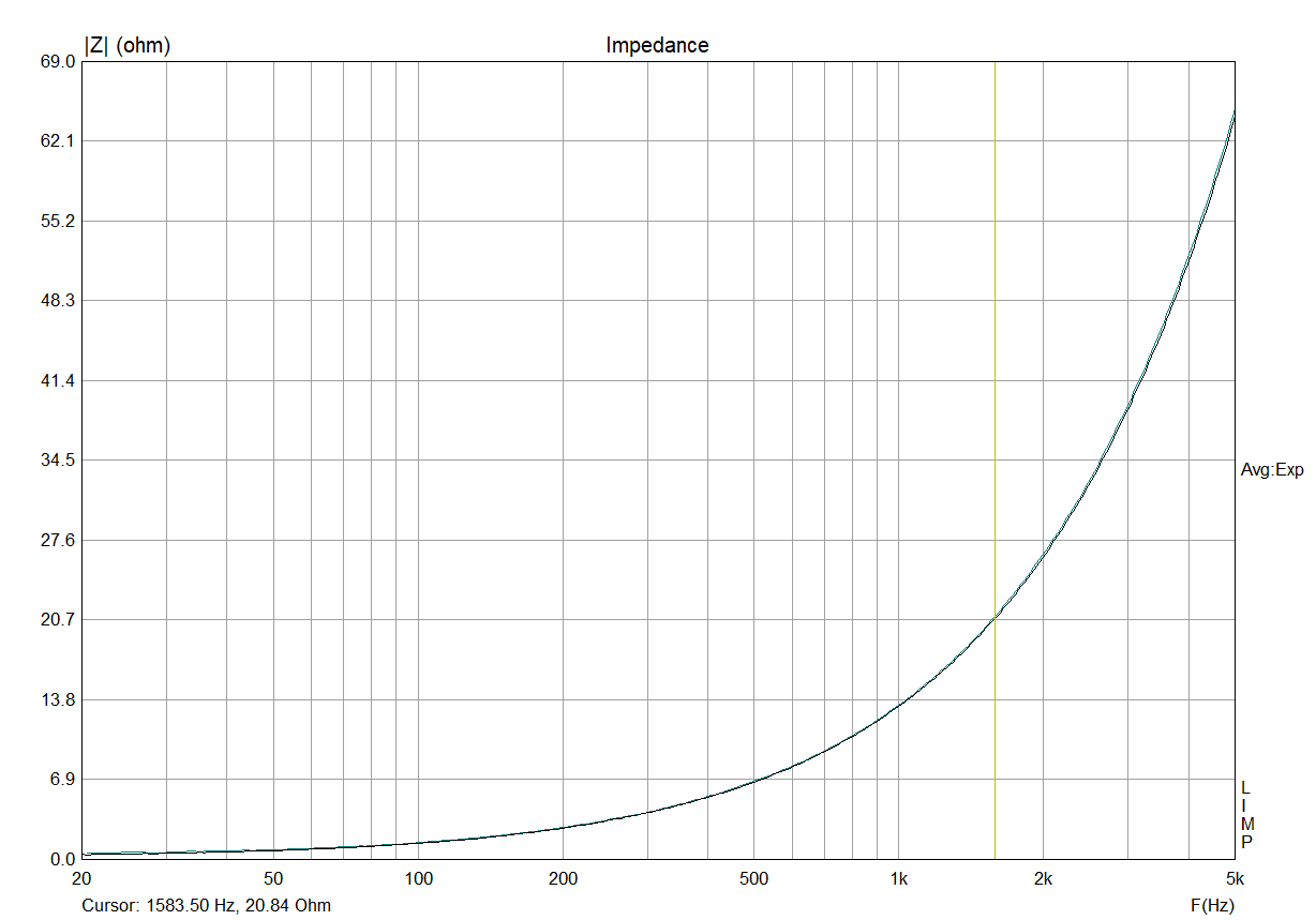

Судя по АЧХ низкочастотной полосы работу свою исполняет на 5 с плюсом.

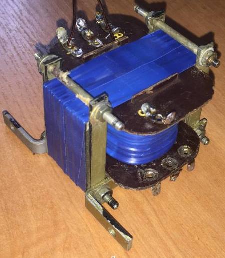

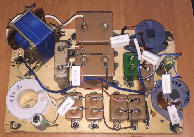

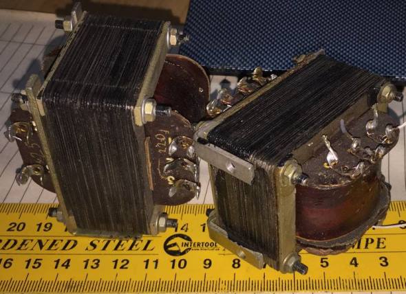

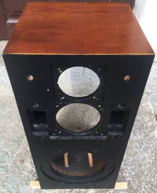

Катушка для НЧ фильтра. По итогу сопротивление удалось снизить в 2 раза с 0,6 Ом до 0,3 Ом. Индуктивность 2,1 мГн. Вторая намотана на 2,15 мГн и 0,3 Ом. На графике сравнение двух катушек:
Сделаны из трансформатора, но только с железом Ш. Окно 26х13 мм = 3,4 см2. Намотал 200 витков, вышло 5,7 мГн, отмотал по формуле 80 витков, получилось 2,05 мГн. Скрутил все винтами и вышло 2,1 мГн.
photo_2024-03-29_10-50-42.jpg photo_2024-03-29_10-50-46.jpg photo_2024-03-29_10-50-49.jpg photo_2024-03-29_10-50-54.jpg photo_2024-03-29_10-51-01.jpg photo_2024-03-29_10-51-04.jpg
На родной плате уместилось:

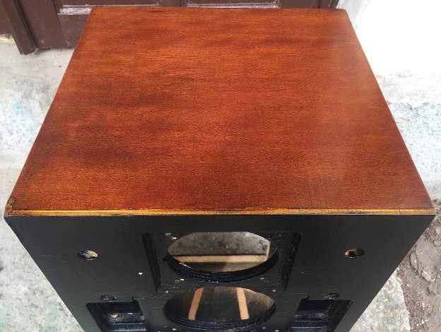

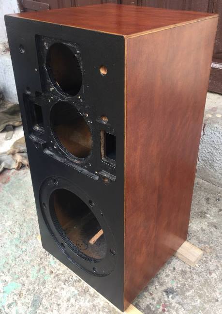

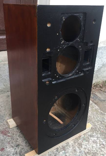

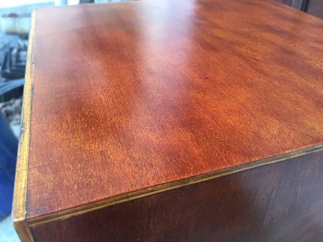

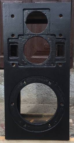

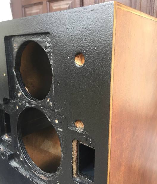

Корпус подсох, на улице совсем другой вид:
photo_2024-03-29_10-51-12.jpg photo_2024-03-29_10-51-17.jpg photo_2024-03-29_10-51-28.jpg photo_2024-03-29_10-51-20.jpg
photo_2024-03-29_10-51-26.jpg photo_2024-03-29_10-51-33.jpg photo_2024-03-29_10-51-36.jpg
иэ-хх! шпонированное покрытие обалденное.. тогда я его не воспринимал, а "нонеча оно не то что давеча!" ..таперича оно секси.. как наша молодость ))
И кто тут за низкой добротностью гонится?
Не надо было отматывать. Поручать весь вокал низкочастотнику - так себе затея.
Посмотреть вложение 92540 Посмотреть вложение 92541 Посмотреть вложение 92542 Посмотреть вложение 92543 Посмотреть вложение 92544 Посмотреть вложение 92545
Посмотреть вложение 92546 Посмотреть вложение 92547 Посмотреть вложение 92550 Посмотреть вложение 92548
Посмотреть вложение 92549 Посмотреть вложение 92551 Посмотреть вложение 92552

Qt = 0.57
Qes = 0.63
Qms = 5.92

Да. Но без ФИ не будет и 55 Гц по -6дБ. В бой не введён ЗПМ, пока получено Qts=0,57 фриэйр, 0,3 Ома катушки ФНЧ доведут её до 0,6 ровно, ящик поднимет до 0,9... ЗПМ несколько снизит, но сама полоса вниз расширится слабо, злоупотреблять ЗПМ смысла нету никакого. Я бы закрыл ФИ, однозначно, но хозяин - админ )))
С таким динамиком хороший ФИ не получится.
Если нельзя, но ОЧЕНЬ хочется...
... то взять шкаф 80 литров и получить 25 Гц _molitvaпо крайней мере на бумаге потому что добротность будет повыше, но В ПРИНЦИПЕ можно.
Я бы не стал так делать по ряду причин, а вот ЗЯ уже очень хорошо - считай 40 Гц зэяшных, это то что надо для дома. И достоинство ЗЯ - прощает ошибки. Разница между 40 и 25 литрами минимальна.
Со скрипом, с натугой, но втянули (мы пахали) динамик в норму.
Родной ящик 25АС грубо 25 литров, так что...
При намёках на бубнение есть у НАС в заПАСе ПАС.
ФИ требует, как правило, бОльшего объёма чем ЗЯ.
