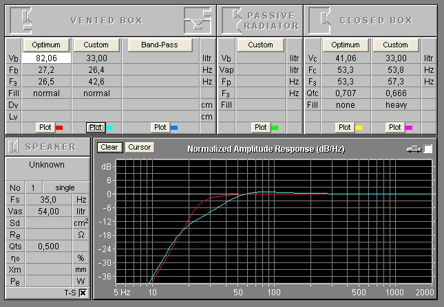

Если нельзя, но ОЧЕНЬ хочется...
.. то взять шкаф 80 литров и получить 25 Гц _molitvaпо крайней мере на бумаге потому что добротность будет повыше, но В ПРИНЦИПЕ можно.
Я бы не стал так делать по ряду причин, а вот ЗЯ уже очень хорошо - считай 40 Гц зэяшных, это то что надо для дома. И достоинство ЗЯ - прощает ошибки. Разница между 40 и 25 литрами минимальна.
Со скрипом, с натугой, но втянули (мы пахали) динамик в норму.
Родной ящик 25АС грубо 25 литров, так что...
При намёках на бубнение есть у НАС в заПАСе ПАС.
ФИ требует, как правило, бОльшего объёма чем ЗЯ.
Конечно, сделать ЗЯ, а не ДырЯ, выкинуть "друшлаг", заменить фильтры и пр.
Но это всё легче, чем делать с нуля.
80 литров для 8" - это нужно ОЧЕНЬ полюбить ТАКОЙ динамик _hm_.

Тем лучше, но я недаром привёл графики ЗЯ для 25 и 42 литров. Разница ничтожна. А для оптимального ФИ надо 80 литров.
В том и фокус, что высокодобротный динамик , упорно пихаемый в фазоинвертор, не желает жить в каморке и требует огромного нового бокса , на которое его владелец не рассчитывает. Но все равно мечтает о чуде, чтобы ящик остался тот же, с тем же динамиком, полоса съехала до 30 герц с ровной частоткой. Ребята делали, хвалили.
Нужно четко определять предназначение и строго ему следовать - тогда и результат радует. Однако желание растягивать сову непреодолимо - имеем бормотание муродцев вместо звука.

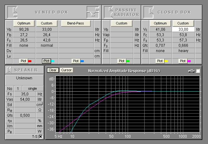

Какие мои доказательства? Возьму свой не лучший, но и не худший 10ГД-30Е.
Оказывается, что в 33 литрах этот динамик отлично работает и в ЗЯ и в ФИ. При этом для ФИ... никакой особый усилитель не нужен. так у меня и было, он хорошо работал от обычных усилителей. Надо было всего-то увеличить объем. Думаю, что в штатных 18 литрах отрицательное сопротивление показало себя не очень.
Более того, данный динамик по -6 дБ имеет в ЗЯ 40 Гц, в ФИ 35 Гц. Преимущество здесь есть, а вот в качестве баса (временнЫх характеристиках) будет явно лучше ЗЯ. И в битве титанов, уникальный усилитель... лишний.
Сырицо всё знает куда лучше меня, недаром он пишет про ящик 80 литров для ФИ и пишет, что будет хоть и 20 Гц, но рабочий ход динамика мал, показывает графики линейного хода, даёт схему входного фильтра режущего от 30 Гц. А посмотрим. что даст моему динамику ящик 80 литров и сравним с 33 литрами.
Вот здесь интересно. Ни 40 ни 50 литров не дают видимых улучшений по сравнению с 33 литрами, а 80 - даёт! Получается аж 22 Гц, но, как справедливо писал Сырицо, видит око, да зуб неймёт. Не воспользуешься ими.
Оптимальный ящик для 10ГД-30Е именно ЗЯ 18 литров - 10МАС-1М.
Поэтому таким же самодельщикам как я, постоянно даю совет: если хотите корпус поменьше, то ЗЯ 18 литров - оптимум, будет 55...60 Гц честных.
ФИ в штатном корпусе не даст ничего хорошего.
Если хотите баса побольше, то ФИ и оптимально 40 литров, но бас опасно форсировать, динамик не для ФИ.

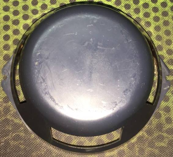

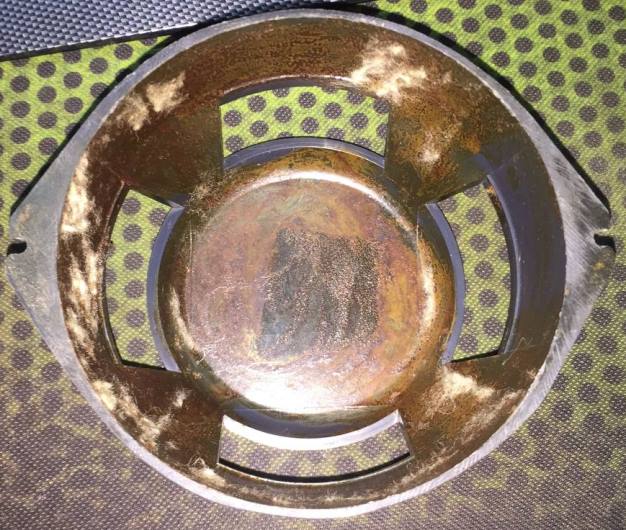

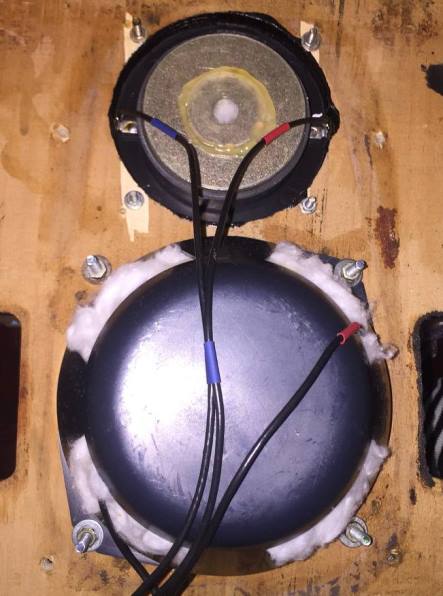

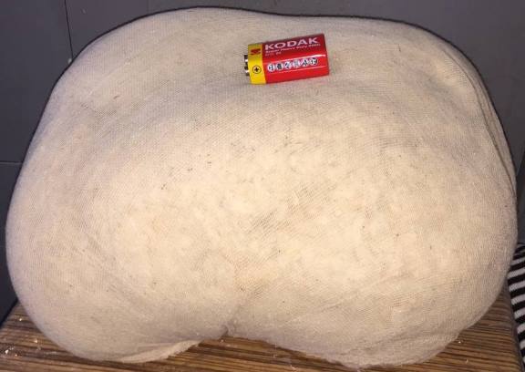

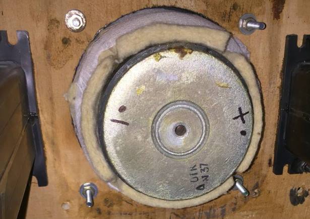

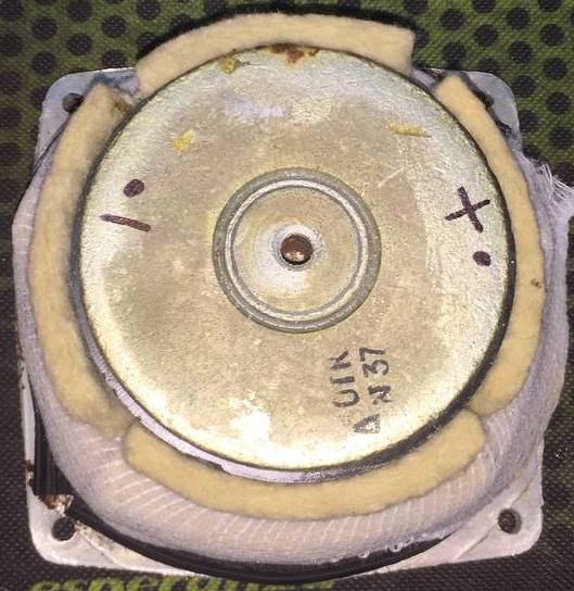

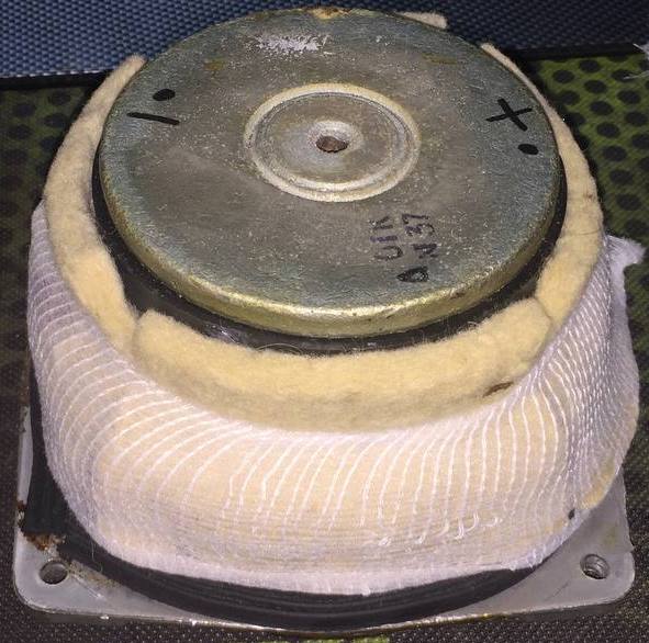

Конструкция имеет такую концепцию, что войлок установлен вышел окон СЧ, расстояние от рамы до корпуса ПАС предусмотрено для лицевой панели.

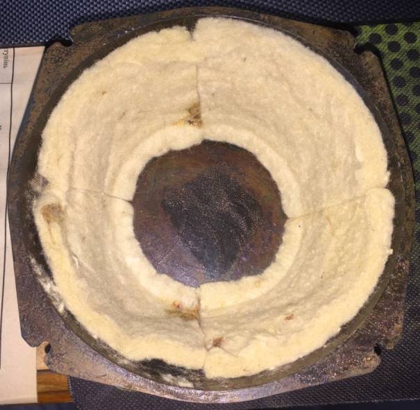

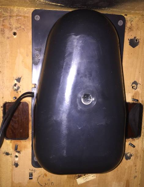

ПАС изнутри обложен войлоком:
Окна рамы обернул бандажом медицинским, далее уложил родной войлок. Важно, что бы ничего не касалось подвижки. Сверху еще раз бандаж.
photo_2024-04-02_14-50-37.jpg photo_2024-04-02_14-50-39.jpg photo_2024-04-02_14-50-42.jpg
На раму и корпус наклеил уплотнитель, все стянуто винтами:
ПАС решил оставить. Убрал два уха. Но как оказалось они точно подходят под крепления рамы, так их и завел под винты. Окна дополнительно заполнил ватой, плотно.
photo_2024-04-02_14-50-49.jpg photo_2024-04-02_14-50-53.jpg photo_2024-04-02_14-50-26.jpg
Провода вывел через боковое отверстие, как раз 4 штуки поместилось, все зажато прочно через два уплотнителя.

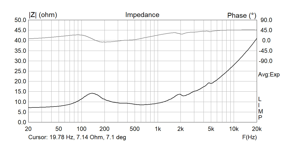

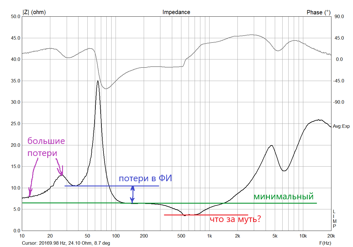

Хьюстон, у нас проблемы!
Минимальный уровень соответствует сопротивлению по постоянке катушки ФНЧ+ЗК НЧ динамика (грубо; сопротивление излучения игнорим). Чтобы получить "муть", мне пришлось убавить индуктивность катушки ФНЧ до 1,5 мГн:
При 2,1 мГн импеданс садится до 5 Ом ровно, а при 2,5 мГн модуль импеданса на частоте 600 Гц = 7 Ом:
Потери катушки на токи Фуко в железных деталях сердечника учтены включением 100 Ом в параллель катушке, причём уменьшение резистора (увеличение потерь) приводит не к понижению, а к повышению импеданса на частотах 500...700 Гц.
Хорошо, что есть RLC-измеритель , и что Вы делаете катушки ФНЧ заново!
Выше 2,5 кГц поведение импеданса совпадает с расчётным. На частоте резонанса ФИ, которая очень нечётко видна, потери резонатора ФИ - выше среднего, и это в данном случае - хорошо, большая добротность ФИ при завышенной добротност динамика - ни к чему. Интересна область ниже резонанса ФИ: мало того, что нижний по частоте горб сильно съеден по высоте, так ещё и видно (на самых низких частотах 10...20 Гц) присоединённые к гибкости механические потери (если Ваша мерялка не врёт). Что характерно для ФИ в корпусе со значительным количеством ЗПМ именно возле входа в трубу ФИ. Так и было? Есть график (предположительно, симуляция), где от влияния ЗПМ садится по уровню верхний горб импеданса АС с ФИ. #265
Предположительно, здесь ЗПМ был ближе к НЧ динамику.
Дмитрий прояснил ситуацию. Измерен импеданс #165 второй нетронутой с завода АС, с родным фильтром (и катушкой ФНЧ), которые ещё не измерялись. В ящике был мешок с ЗПМ, который с завода расположен МЕЖДУ ТРУБАМИ ФИ, НЕ КАСАЯСЬ НЧ ДИНАМИКА. Таким образом. оформление можно охарактеризовать как "ФИ на динамике с завышенной добротностью, но зато с двумя портами и внутренней ПАС". Данный динамик - не разминался и не промазывался, as is. Мешок вот такой:

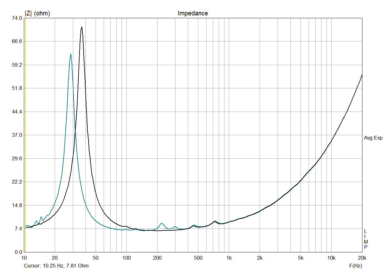

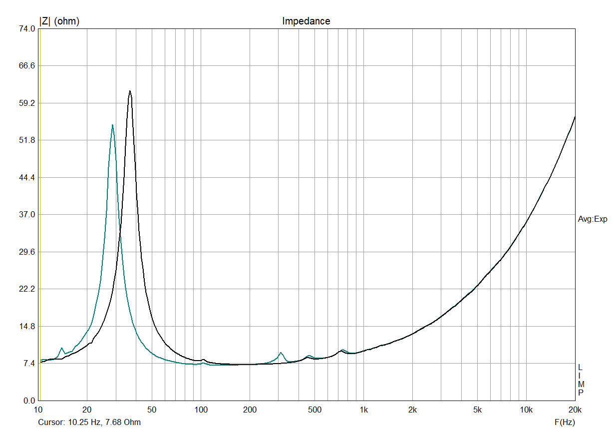

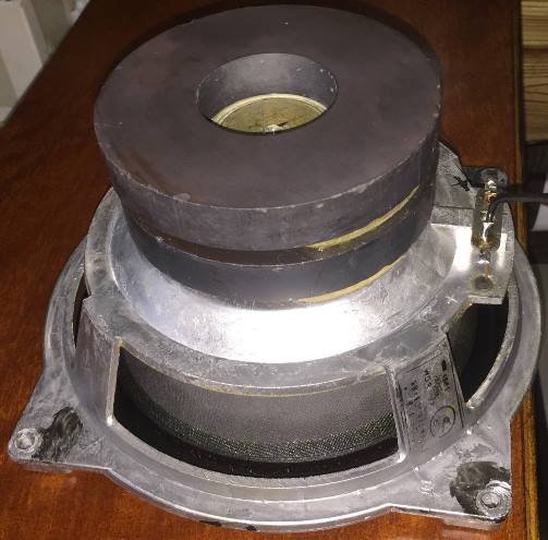

Приклеил дополнительный магнит, на отталкивание. Задний фланец кривой как плоская земля. Не удивительно, что добротность такая высокая. Из-за кривой сборки индукция не доходит до зазора.

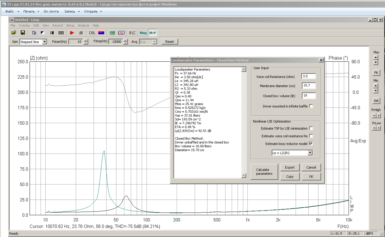

Резонанс последний раз показал 37,8 Гц, сейчас 36,6 Гц подвес пропитался лучше :unsure: .
без доп. магнитас доп. магнитом
Fs = 36.56 Hz
Re = 6.3 ohm[dc]
Le = 400 uH
L2 = 418 uH
R2 = 12.97 ohm
Qt = 0.59
Qes = 0.66
Qms = 5.80
Mms = 27.64 grams
Rms = 1.1 kg/s
Cms = 0.68 mm/N
Vas = 41.93 liters
Sd= 208.67 cm^2
Bl = 7.79 Tm
ETA = 0.30 %
Lp(2.83V/1m) = 87.9 dB

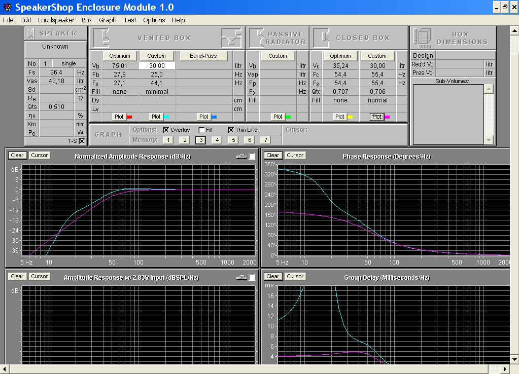

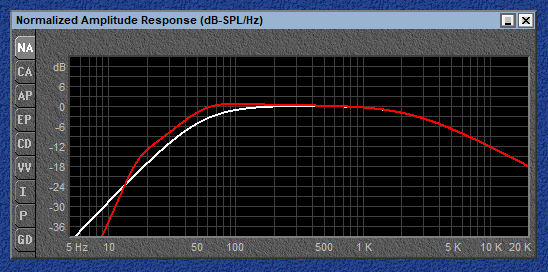

Объем 30 л. Закрытый ящик и фазоинвертор с настройкой на 25 Гц (рекомендуемая 39-40 Гц дает горб на нч).
ЗЯ​
ФИ​
-3 дБ​
65 Гц​
44 Гц​
-6 дБ​
45 Гц​
35 Гц​
-10 дБ​
32 Гц​
25 Гц​
Родные фазоинверторы имеют общую площадь в 16 кв см, это как одна круглая труба с внутренним диаметром 46 мм. С их длинной, площадью и объемом корпуса частота настройки выходит примерно как раз те самые 25 Гц, это все по заводу.
Близко в Спикершопе.
По -6 дБ разница 7 Гц. Проще ЗЯ - нет возни с настройкой и мало зависит от динамика. Примерно 42Гц в ЗЯ - куда лучше? Другой вопрос что 30 литров, но оптимум для ФИ вообще 75 литров.

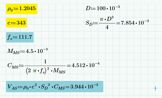

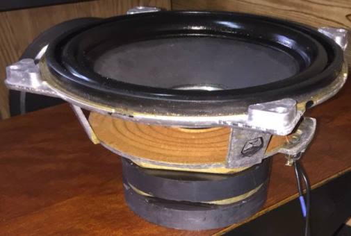

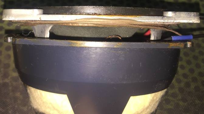

Вот заметил одну хитрость, что иностранцы изначально делают СЧ головки с таким подходом, что бы механическая добротность была демпфирована по самое небалуй не затыканием рта кляпом из ваты, а уменьшением гибкостей шайбы и подвеса.
Например тот же Vifa, который есть на руках, то у него настолько упругая шайба и подвес, что параметры на выходе такие:
Fs = 235.29 Hz
Re = 5.60 ohm[dc]
Le = 101.53 uH
L2 = 397.53 uH
R2 = 12.38 ohm
Qt = 0.45
Qes = 1.34
Qms = 0.67

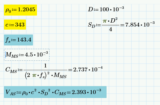

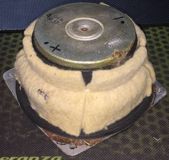

Получается так, что при примерно одинаковой массе подвижной системы для 20ГДС и тоже Vifa (просто как пример) в 4-5г
Получается так, что:
- Для 20ГДС которому еще не вставили кляп
Ну а после:

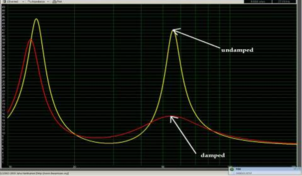

Эквивалентный объем 3.9л на основании косвенного анализа, итоговой гибкости 0.45мм/Н
И второй случай, когда задушили головку при помощи ПАС, увеличив сопротивление потерь акустической гибкостью воздуха внутри объема который окружен ПАС
Механические свойства шайбы остались прежние, шайба изначально имеет довольно приличную гибкость, и довольно приличный линейный ход, при том что и сечение шайбы так же огромное. И следовательно шайба как и диффузор, в зональном режиме , так же может создавать паразитные колебания и портить итоговую АЧХ.
Может есть смысл всё таки разобрать ГДС и пропитать ЦШ бакелитовым лаком или пропиткой на основе латекса может еще чего сколько фантазии хватит.
P.S если у кого есть в изобилии головки типа 20ГДС(15ГД) 25ГДН-1(10ГД-34) убитые или живые но не востребованные, мог бы купить по умеренной цене, для проведения такого рода экспериментов.
иностранцы изначально делают СЧ головки с таким подходом, чтобы механическая добротность была демпфирована по самое небалуй не затыканием рта кляпом из ваты, а уменьшением гибкостей шайбы и подвеса.
А нифига. Просто уменьшение гибкости просто повысит резонансную частоту. Они делают подвес и ЦШ с конскими потерями. Панель Механического Сопротивления заместо ПАС. Да, подвес и ЦШ при больших потерях в них типа сами себя демпфируют.
Малую гибкость делать выгодно: индейцы механически не повредят, подав сигнал НЧ, и бокс сзади можно делать маленький без сильного влияния на параметры.
В случае, когда динамик уже есть, у него Qms=10 и планируется первый порядок, то вариантов не густо.
Нет там потерь, одна гибкость... и чуть-чуть массы воздуха. Все потери именно в ПАС.
Ну а после:
А вот не надо вставлять кляп. При излишнем усердии можно и кий сломать.
ПАС надо настраивать или хотя бы контролировать.
Шоров до меня писал (мой юмор) что ПАС не должна заметно повышать резонансную частоту, в версии типичного сайта (и этого) - неси любую околесицу, но не выходи за рамки приличий. Так что ГДС настроен неверно.
Любым лекарством можно отравить, дело в количестве.
