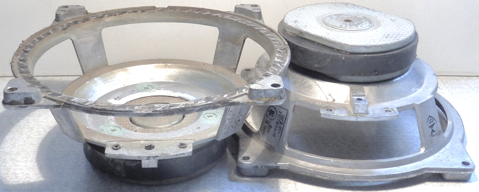

Делаем мидбас.
Всё что на фото останется. Иначе зачем бы я это фотографировал.
Мидбас сверхединичный?
Наоборот сверхмассовый. У каждого есть такое железо и многие хотят мидбас дёшево и сердито.
Ждём продолжения
Вот оно:
Каркас будет обрезан по месту, поэтому вес на фото несколько больше.
