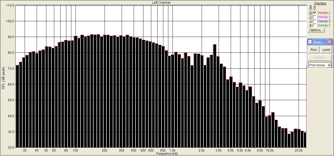

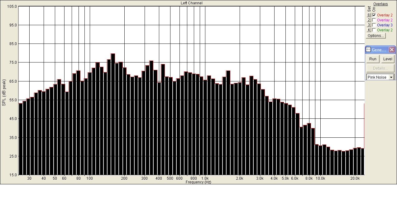

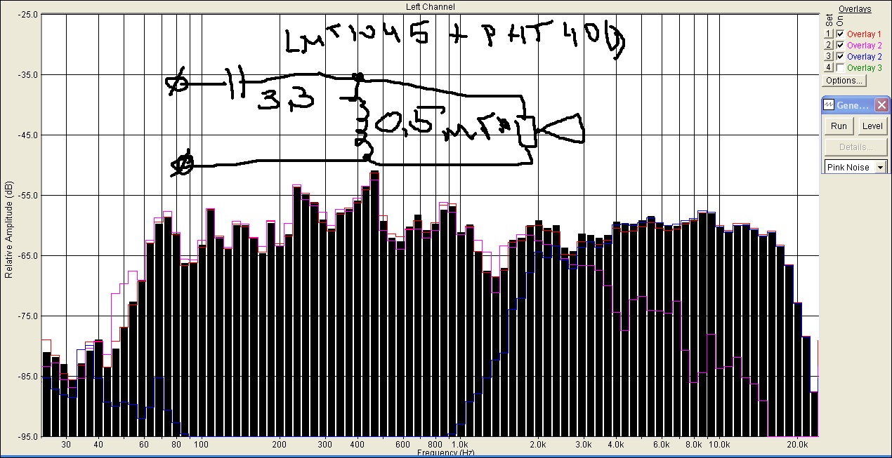

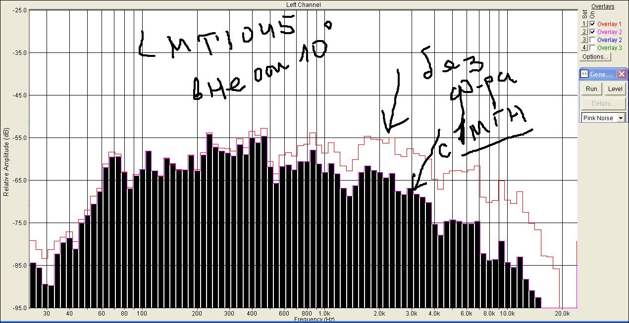

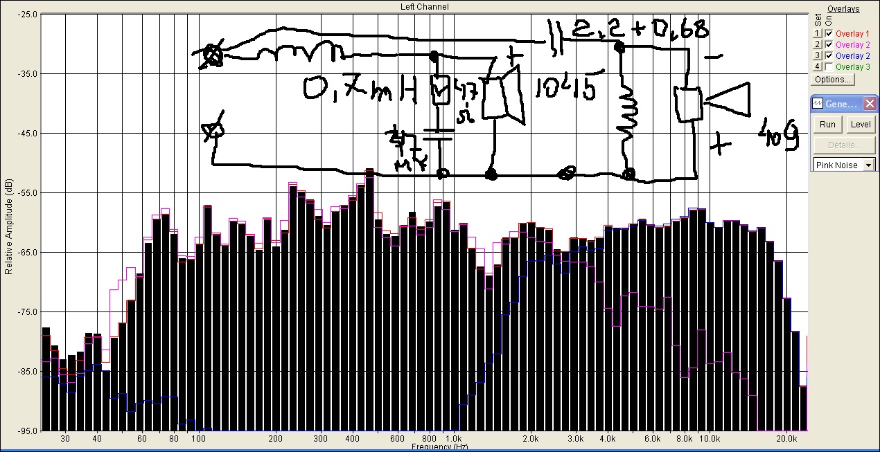

Нашел случайно замеры по LMT1045 в своем ящике на 45 литров с щелевым портом.
Все очень достойно. Делов-то , пищалку грамотно подстыковать. Это если грамотно. А не по понятиям.
А военная тайна по усечению шишечки на 2200 гц. так и останется не раскрытой?:)
Александр Сергеевич , а куда исчезли замеры?
А я думал, неинтересно никому....Счас верну
Есть схемка с фильтрами, там на ачх вилы нарисовались, видимо по причине отстутствия синтепона внутри. Растащили страждущие. А тут ещё без пищалы, ровненько так....Сейчас пошарю ещё
1045  в ФИ  45л.JPGLMT 1045.JPGlmt1045.JPGШирик  от Рутковского  в ящике 45л.JPGШИРИКот Рутковского  в измер-ящике.JPGширокополос  от Димы Рутковского.JPGдвухполоска  на лмт  1045 вариант2.jpgдвухполоска на лмт1045   вариант1.jpgлмт1045 исходная.JPG

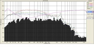

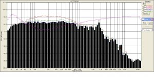

Исходная- 2А9 в щите. Что в упор что на дистанции- баса нет в принципе, обвал с сотни герц. Хотя резонанс 32Гц. . На этой частоте дефицит отдачи минус 12 дБ, значит, добротность 0,25.
Добавка резисторов 5-10-20 Ом заметно меняет поведение динамика, присаживается торчок выше 100 , до уровня собственно НЧ. Метод "Безнадёга" Но наглядно.
2А9  в щите  в упор.jpg2А9  с 20 Омами  в упор.jpg2А9  с 20 Омами на 1 метре.jpg2А9  СПБ  в щите  1 метр.jpg
Получается, что не получается. То есть, щит и высокочувствительный низкодобротный динамик никаким боком не дружат , разве что в мечтах. Мне про это давно известно, но может быть, есть сомневающиеся.
С другой стороны, если принять за бас вершину красивого холма, от 100 до 400Гц а на дистанции - некий шпиль на 140 Гц, то да, очень красивый бас в щите.
без фильтра будет орать картонный пыльник, хотя бас разумеется, появится.

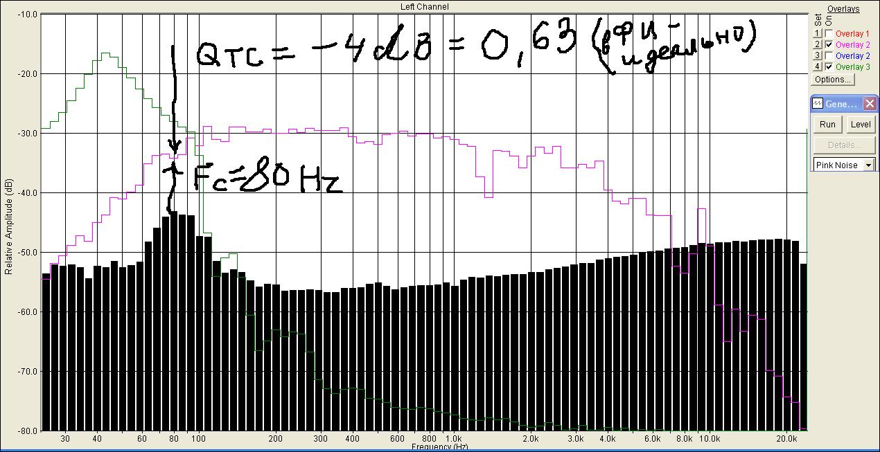

Это какой-то новый способ вычисления добротности. Дилетантский, потому что не имеющий ничего общего с реальностью определяемой традиционыыми способами.
Сейчас кинусь оправдываться за свой дилетантский метод вычисления добротности микрофоном по ачх на резонансе. Только сперва прочтите пару слов из статьи Салтыкова .
Дело за малым, понять, что такое коэффициент передачи в децибелах. Но и тут все не просто, а очень просто. минус 3дБ это 0,71. Минус 6 дБ это 0,5. Минус 12 дБ это 0,25. Ноль дБ это 1. Промежуточные значения есть в таблице.
