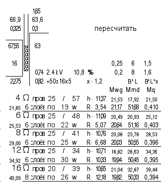

Катушка проводом примерно .20 х .38 мм в 8 слоев как понимаю и зазор под 2,3х мм все верно ?
Буду искать провод для прокатки !
Вы практически всё верно рассчитали. Примите поздравления. 20/39 получается из .315.

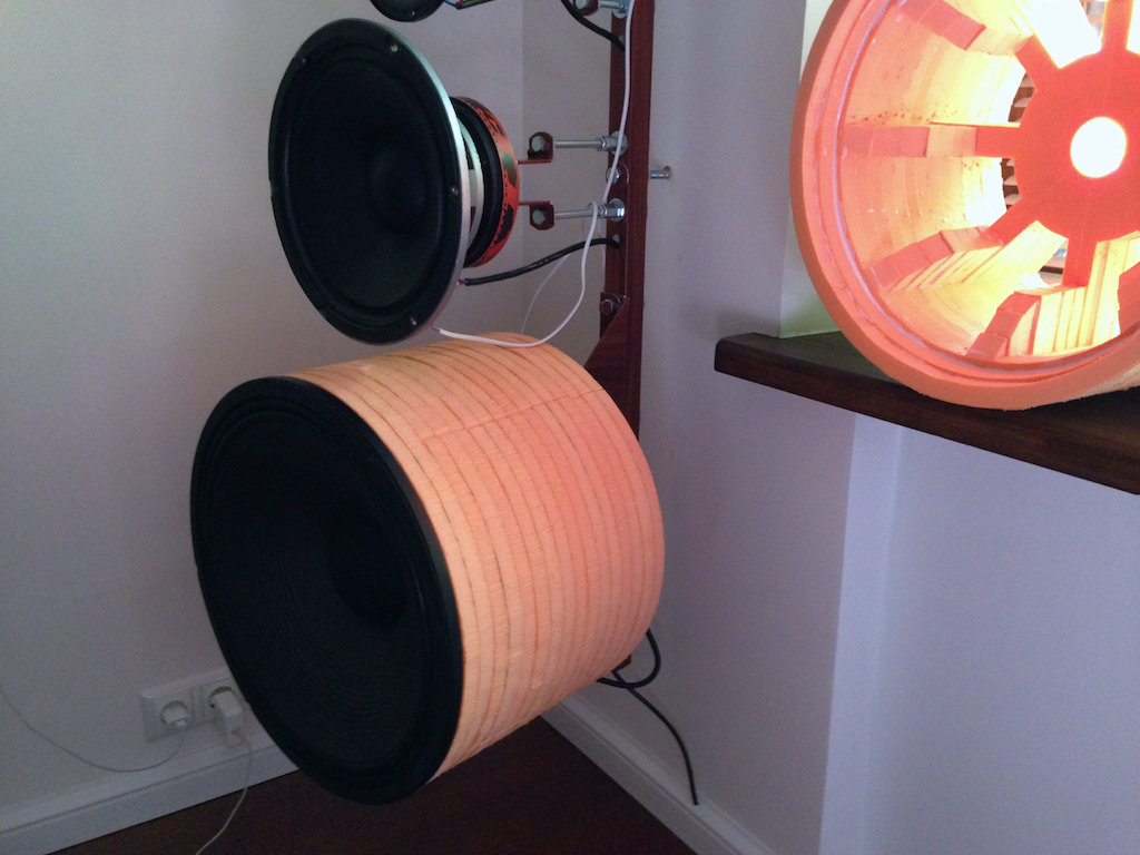

Посмотреть вложение 12957 собрал такую конфигурацию , 2а9 практически догнал 2а12 по отдаче , мне кажется :unsure: , нужно проверить, бас быстрый, красивый, ничего не гудит
Владимир, нижнюю частоту проверяли? Интересно, со скольки герц работает?
Дмитрий Рутковский
Coil inside diameter (внутренний диаметр катушки) модели л1060се 60 мм, применив 20/39 получится 23 витка на слой или до 35.6 метра, интересно какой получается вес провода .
Др. вопрос, ШП лмт1045, применен провод 15/33 или др, прошу поделитесь инф.
Спасибо
За подсказку .315 провода отдельное спасибо !

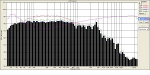

Ну раз такое дело - выложу ещё раз.
Частотнонезависимый участок - вся частотка, кроме резонанса.

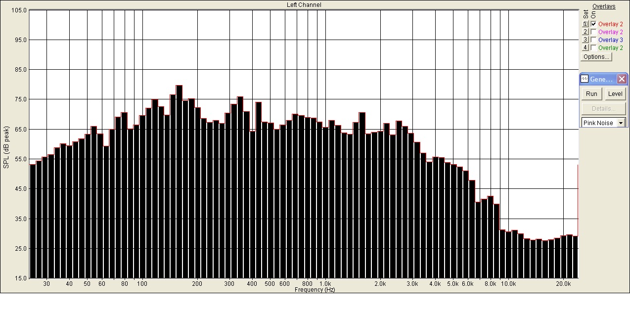

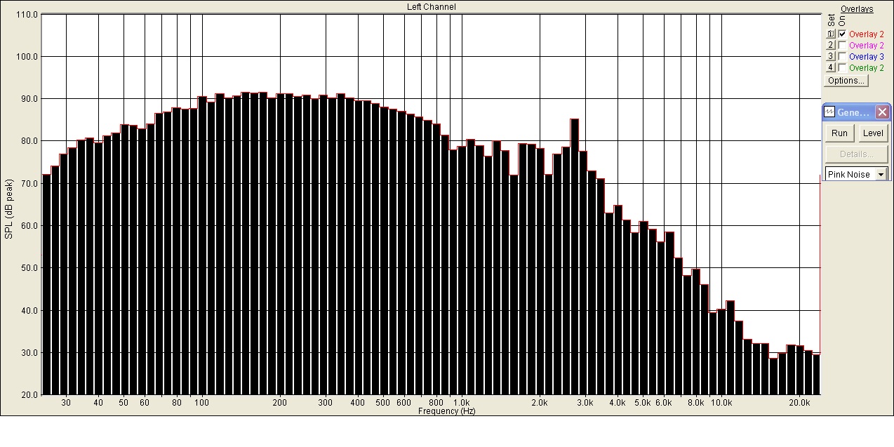

Далана. Вот замеры динамиков от Дмитрия. Во всей красе, полка- хоть к стене прибивай и мемуары свои ставь. 2А9 в щите. 100-400Гц. Ваша полочка, гражданин? Так и берите , не задерживайте людей!
С резистором в 20 Ом полочка растянулась от 35 до 700 герц, динамик учится стать басовиком.

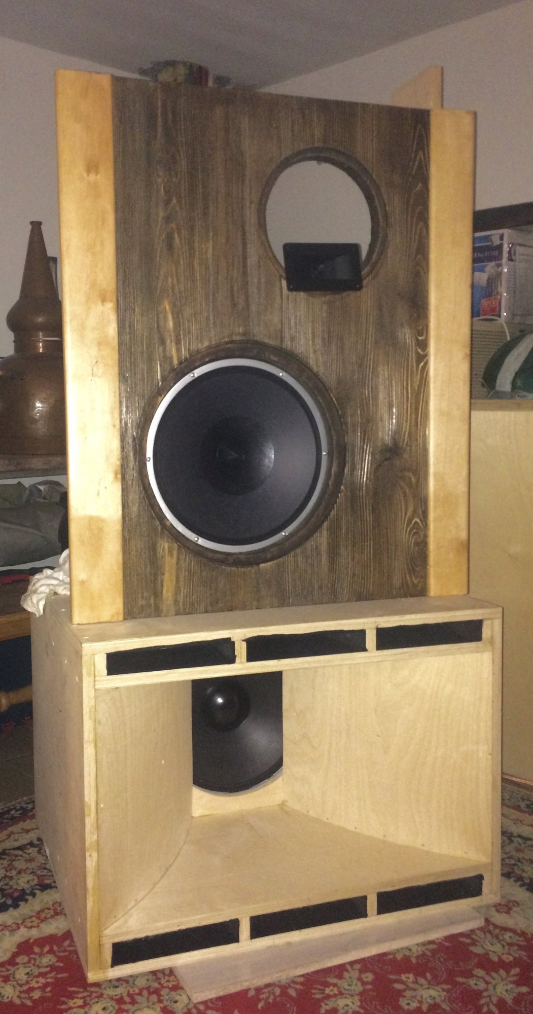

А Вы зачем ширик в ящик поставили?
затем , что в щитке он полноценно не работает , а в ящике работает . 2а12 открытый работает в паре 2а9 в рупоре , который добавляет отдачу . Открытый басовик для связки с 1045 или 2а12 должен быть наверно не меньше 18" , тогда может будет какой то толк . Раздельное усиление мне не нравится, нужны какие то ускорители-задержки и прочая лабуда , с чем связываться не вижу смысла. В моих действиях нет противоречий , все сходится . Вы же об этом говорили , все согласно законам . О чем тут в таком случае спор ? О размере щита?

Все всегда и точно соттветствует закону поведения динамика. Ниже резонанса отдача падает 12 дБ на октаву, в зависимости от добротности начало этого спада находится на частоте резонанса при Qts=1 , выше её при добротности меньше 1 или ниже при добротности выше 1. Но у высокодобротных динамиков на резонансе ещё и колебательный процесс, понять там, где резонанс- непросто.
2а9 , резонанс 31гц , добротность 0,27 , BL 24,6 . Падение начинается со 100гц и на 30гц составляет 12дб . Частотка в теме есть . Вопрос Дмитрию - что нужно сделать , какой параметр изменить что бы уменьшить крутизну спада?
Наклонитесь влево и спад уменьшится. Вы не так смотрите на ачх.
Неужели серьёзно думаете, что рассчитав B, L и Mmd одни
Вы сделали апгрейд 2а12 и 2а9 , 2а12 рассчитывали как широкополос , расчеты ,судя по результатам и звуку оказались верные , динамик играет "как положено" , вопросов нет . На какое оформление и какой диапазон рассчитывался 2а9? С чем в связке он должен работать по Вашим расчетам? Ps я не начинающий , не продолжающий , не первоклассник и прочая... , я потребитель Вашей продукции .
