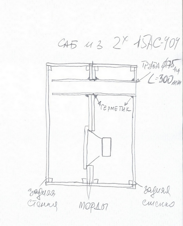

Так как речь про 35ГДН, то ему вполне подойдёт самоделка на 15АС-404 где и был установлен такой же, но четырёхомный динамик
Делал. Работает. В данной конфигурации с указанными размерами трубы, частота настройки в районе 55 Герц. Объём каждого из корпусов в чистоте = 12 литров.
