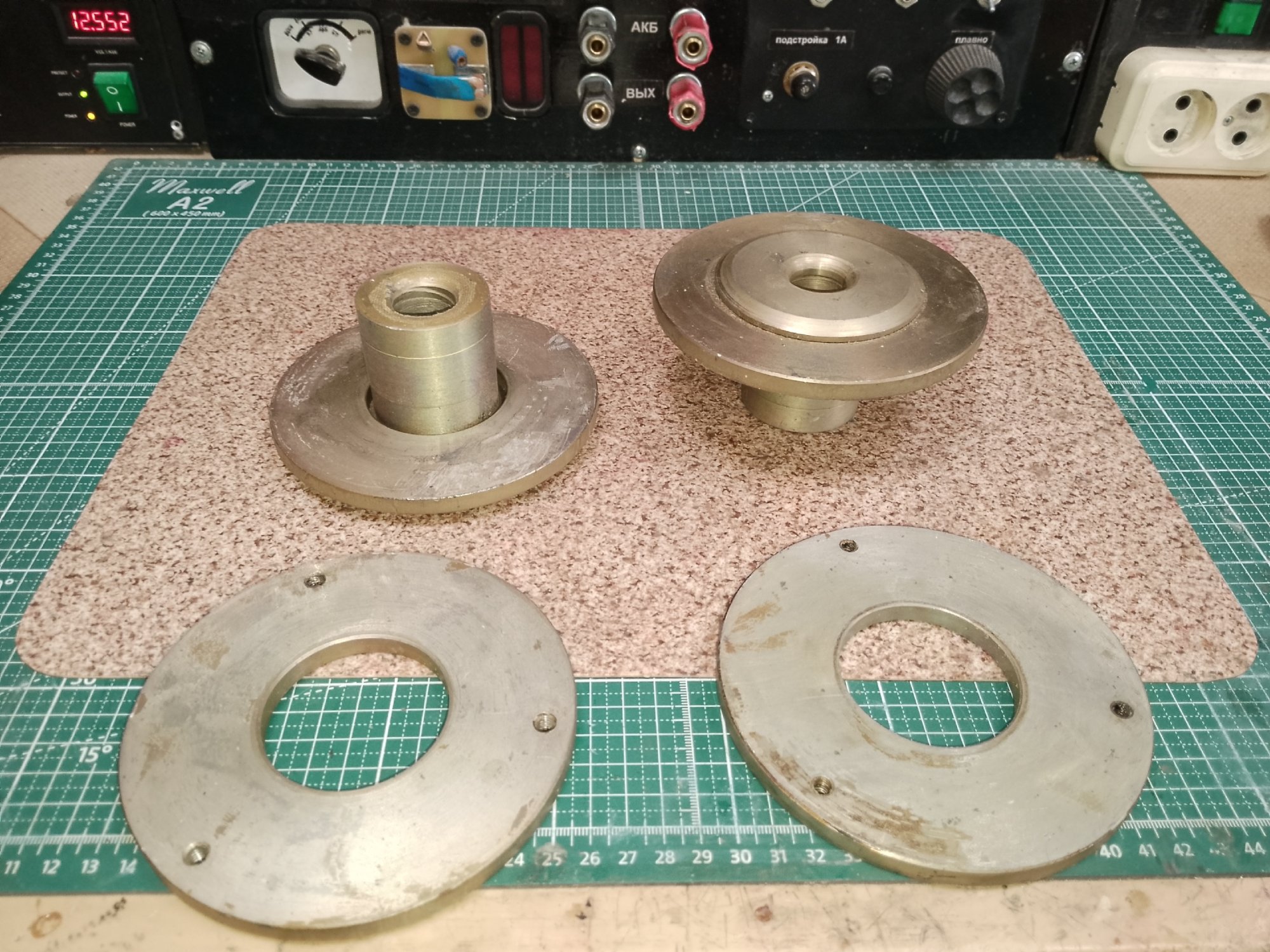

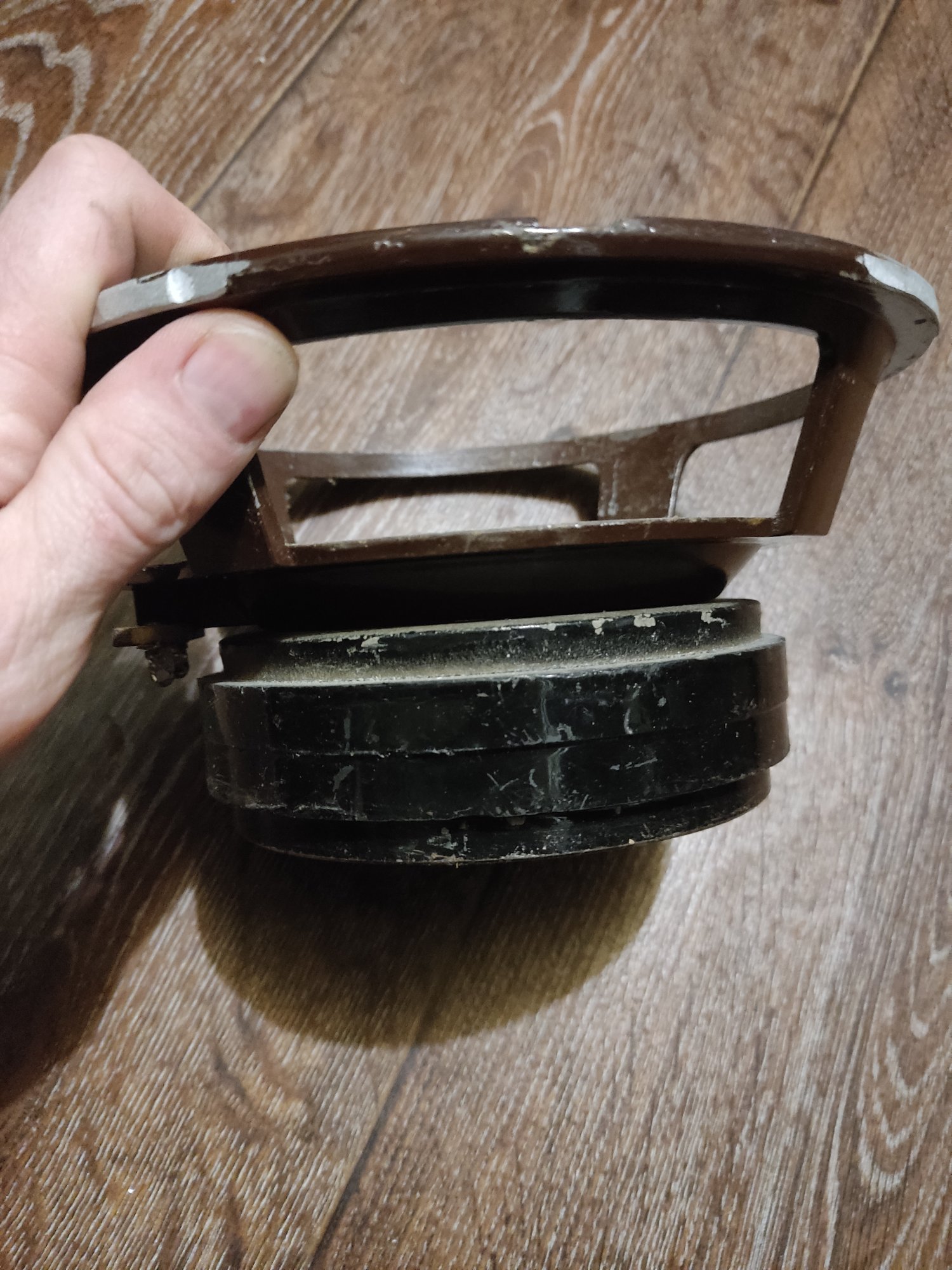

Апгрейд 35ГДН-1-8 под саб

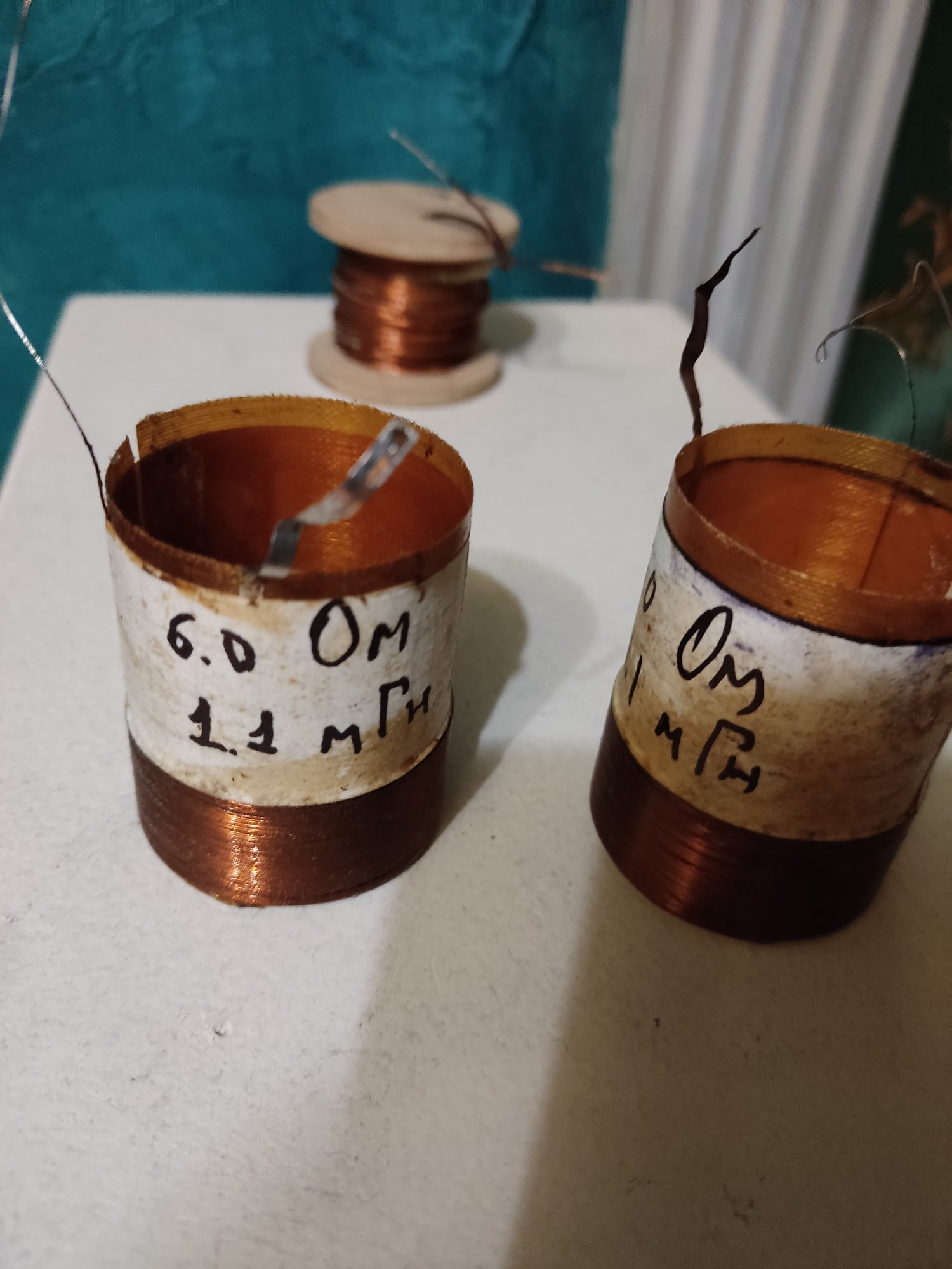

на максимальном ходе будет стучать даже 15 мм катушка,но необязательно выводить на такой ход.
непонятна размерная цепочка, катушка полностью вылетает из зазора и достаёт до нижнего фланца ?
На максимальных амплитудах да, фактически это основная задача катушки - вылететь из зазора при возникновении тока к проводнике. Ограничивает это действие только подвес и ЦШ головки.

Верить не нужно, лучше убедиться на натурном эксперименте, ибо катушка любой высоты намотки, при подаче на нее тока соответствующей полярности прекратит свое движение, только в момент , когда покинет магнитное поле зазора и будет уравновешена силой тяжести.

динамики закуплены давно, просто за стоимость одной таблетки можно прикупить ещё один дин на запчасти и собрать по паре магнитов если можно сваривать керн и фланцы
Сваривать не выйдет. Дешевле поставить неодим. И не обязательно 30х10.
Можно 30х5. Стоит 126 грн. без доставки.
есть ограничение на сварку или есть метода соединения без сварки ?

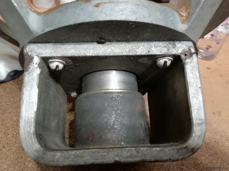

Не надо ничего варить. Если собираетесь использовать только дома в комнате 18-25м.кв - давления двух восьмерок будет достаточно, чтобы периодически маскировался основной звук за счет отвода стремечка от улитки(слуховой рефлекс).
На ноэме тупо на клей сажали керн, типа эпоксидки, ничего не запрессовывали.
UoZmosvQopbGC-maz-buzF0z5PC0KYomuDUJeUgKbw8XO9A-sV8qDsZqwlaqk2Ovqz7p9mSPettmb9yZSkZwPvMs.jpgPg37dDI7k585PTja3TuVtovpz1ChBQtNJ6pnahFl7nY-lrVsmofcDOBl8trWo1KGWb4lKHttkHo-nhwO_DDRwUua.jpg

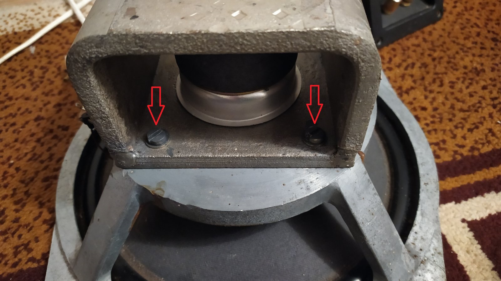

Варить вроде как не желательно, но на том же 8ГД-1-25 магнитопровод на сварных прихватках
Предполагаю, что на винтовое соединение можно, если поверхности будут достаточно ровными и хорошо прилегать.
Сам хочу попробовать таким образом керн нарастить.

Если без шуток, то МС от 35гдн без токарных работ не модернизировать.
В вашем случае я бы поставил МС от 50гдн-3-4 с катушкой 18мм на металлическом каркасе. По предварительным расчетам получается достойная головка.

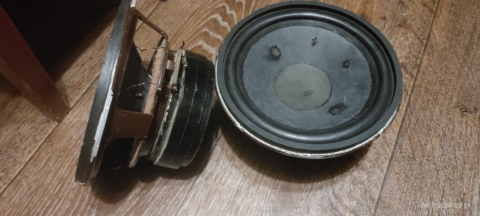

    430.4 KB · Просмотры: 65
    319.5 KB · Просмотры: 40
    271.9 KB · Просмотры: 54

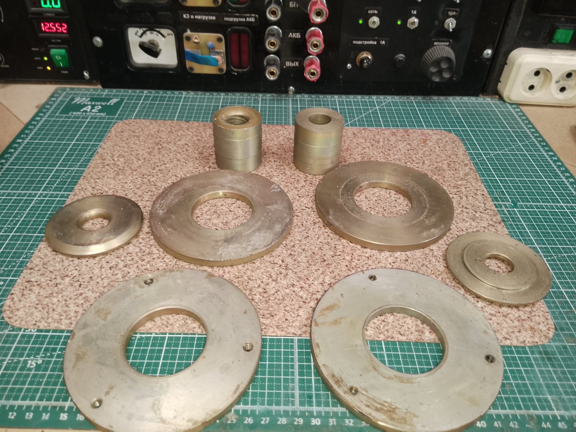

Чисто басовички выходят. С большой катушкой даже без фильтра демонстрируют что середина, это не их дело.
Для меня до сих пор загадка, почему в то время не использовали МС с 2" катушкой для восьмёрок на НЧ. Ведь это совершенно другой уровень возможностей.
есть возможность для токарки без ограничений габарита
Если так обстоят дела, тогда можно попробовать выточить новый нижний фланец с керном большей высоты, и собрать это все дело на 2 ферритах.

Мои, с фото выше, лежат валяются в гараже. Потому что они слишком сабвуферные, а мне надо чтоб до килогерца работали для нормальной стыковки с СЧ
наличие токарника не означает наличие нужной марки стали для МС, а Ст3 не совсем годится, только комбинации с доработками заготовок МС от двух динамиков
Повторюсь, на мой взгляд, дешевле и легче найти МС от 50гдн, 30гд, 75гдн и т.п.
