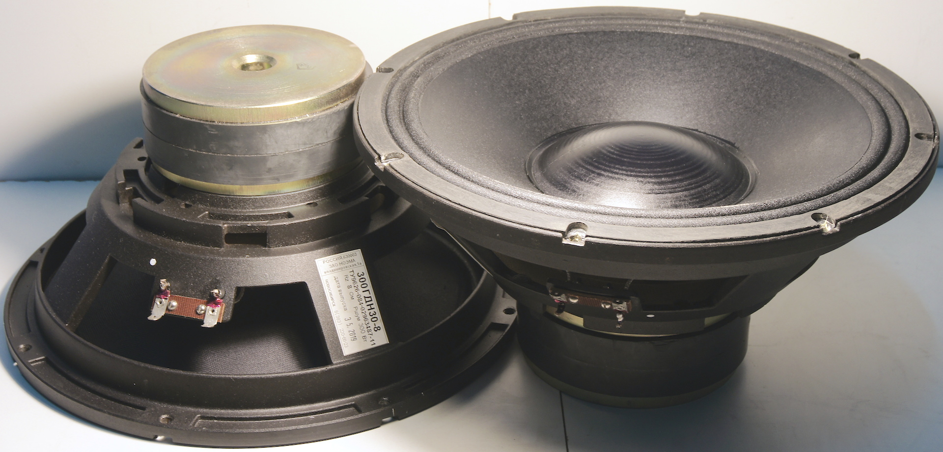

Апгрейд Ноэма 300ГДН-30

В Ноэме 300гдн-34 такой же керн с тонким фланцем, значит так задумано.
    133 KB · Просмотры: 63

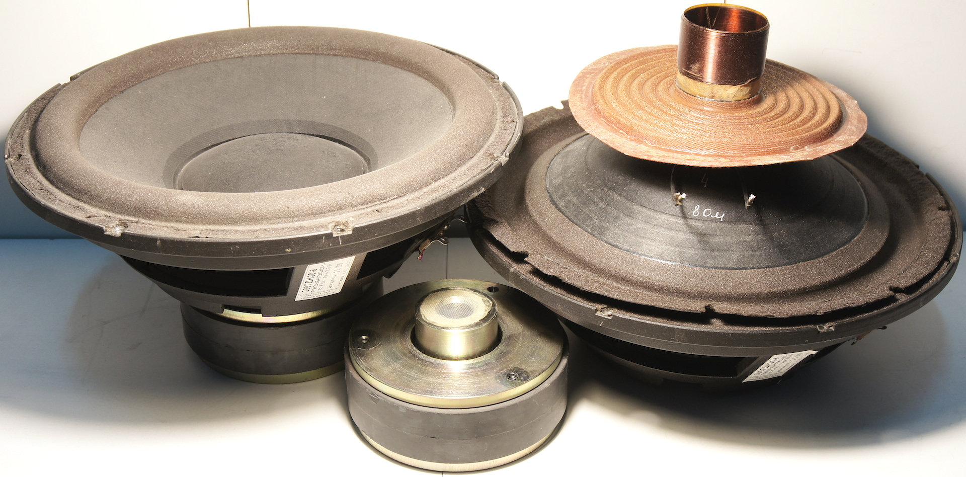

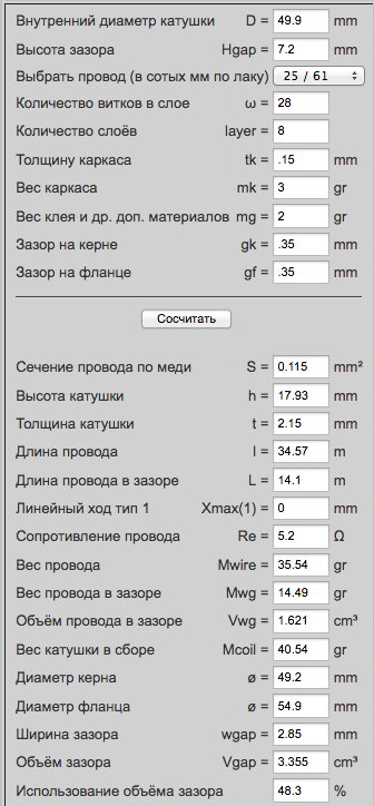

Апгрейд закончен.
Катушки, слева до, справа после:

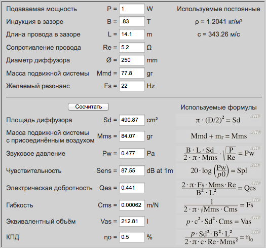

У новой катушки длина намотки 19.3 мм, нижние слои начинаются с 30 витков, последний слой 11 мм.
Калькулятор так не считает, поэтому в нём усреднённое кол-во витков в слое. Вес и сопротивление соответствуют.

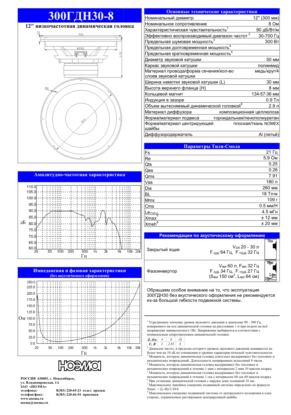

Решил один любитель конструировать АС, выбрал динамики, по представленным производителем параметрам рассчитал корпус (70 литров), собрал, а баса нет. Точнее есть, но его уровень ниже плинтуса (менее 85 дБ). Так ещё резонанс слишком высокий.
По катушке/зазору это мидбас, по подвижке — сабвуфер, а нужен хороший басовик. Поскольку переделывать цепь в планы не входит, придётся компенсировать недостаток L кол-вом слоёв.
Предполагается уменьшение веса подвижки раза в полтораи увеличение L тоже раза в полтора.

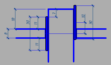

И я так подумал, когда увидел керн выступающий на 18 мм над фланцем. Не может быть что это сделано только чтобы он просто торчал, потому что вполне достаточно 10 мм, более 12 делать вообще бессмысленно. Вот и выходит что 18-12=6. Эти 6 мм должны быть у фланца, а он всего 8. 6+8=14 - вот примерно такой и был задуман фланец. Да и добротность уж очень сильно не соответствует даташиту, тут явно что-то не так.
Если любитель конструировать АС не понимает как достичь желаемого результата, то это не значит, что виноват динамик. И по подвижке и по мотору это однозначно сабвуфер приличной мощности и соответственно большим ходом подвижки. Собственно поэтому специально керн выступает на 18 мм, чтобы при ходе 12 мм на сторону сохранялась неизменной индуктивность катушки и возможность сброса тепла на керн. Так как кпд этой конструкции действительно низкий и это неизбежная плата для обеспечения заявленных характеристик. Уменьшение веса подвижки "раза в полтора" приведет к еще более высокому резонансу и сабвуфер превратится в "перегруженный мидбас"_hm_.
На рисунке видно, что при смещении 10 мм вверх от положения равновесия, 3 мм катушки уже в воздухе.
Апгрейд закончен.
Браво! Теперь линейный ход стал 11-8=3/2=1,5 мм. Заказчик непременно закажет такой же ещё.
Более-менее разбирающиеся в динамиках любители в курсе, что самая маленькая длина провода в зазоре у широкополосников и среднечастотников. У мидбасов L больше, у низкочастотников ещё больше и самая большая у сабвуферов. Чтобы определить в какую сторону смещает звучание смена катушки достаточно посмотреть на L: было 10.2, стало 14.1. Это при том, что динамик был 8-ми Омный, а заказан 6-ти Омный, если сопротивление не менять - разница была бы в полтора раза или чуть больше.
Линейного хода нет в любом случае, так что ничего не меняется. Рассказывать про то, что несколько витков вылетели из зазора, конечно можно (предпоследний слой 14 мм), только это не заметит даже очень опытный слушатель, про начинающих и говорить нечего.

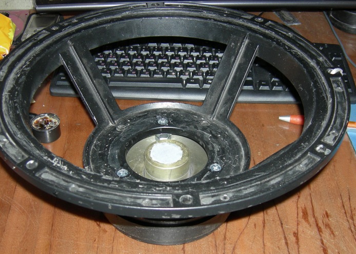

Отсутствовала в принципе. Там между витками и керном пластиковый каркас. Теперь проводу ничего не мешает передавать керну тепло.
Сделайте такой же рисунок для катушки 20 мм. Внезапно окажется что при смещении 10 мм ни один виток не покинул керн. И никакого изолятора между ними нет. Продолжайте рассказывать как было круто и как стало плохо.

Был резонанс 28, стал 22. КПД поднялся ровно в 5 раз, чувствительность выше на 7 дБ.
Эта штука продвинутым любителям известна как тон-компенсация. Такую функцию часто встраивают в усилители и реализуют электронным образом. Т.е. эта особенность звучания динамиков известна давно, но мало кто решает её на стороне динамиков. Надо всего лишь увеличить L при небольшой амплитуде, и динамик при минимальной подаваемой мощности забасит громче.

Прошу показать расчетную АЧХ до и после.
Ну и, где там будут « жить басы».
Для таких специалистов как Николенька и этот, как его?, ну вы поняли, должно быть как два пальца об асфальт.
Формула там немудрёная, есть в любом учебнике по Акустике.
Собственно даже правую сторону показывать не нужно, толко слева до полки.
