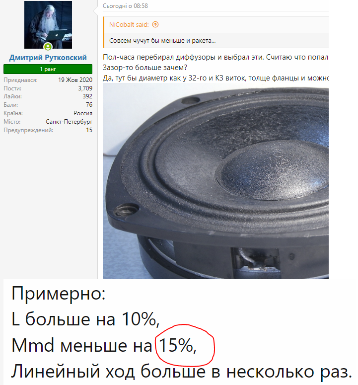

Пол-часа перебирал диффузоры и выбрал эти. Считаю что попал.
100%
Но это как всегда всего лишь частное мнение.
А ещё им не нужны ваши расчеты и пр. данные да и похрен =)
Зазор-то больше зачем?
больше значит индукцию больше и длину зазора больше а диаметр по меньше, если так сделать то все сложится и будет лучше...
Но это я так вижу =)
"частное мнение")))
Да, тут бы диаметр как у 32-го и КЗ виток, толще фланцы и можно было бы сохранив индукцию существенно продлить звук вверх.
вот вот и я про это!
Не обязательно даже как у 32го можно немного меньше.

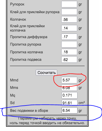

Примерно:
L больше на 10%,
Mmd меньше на 15%,
Линейный ход больше в несколько раз.

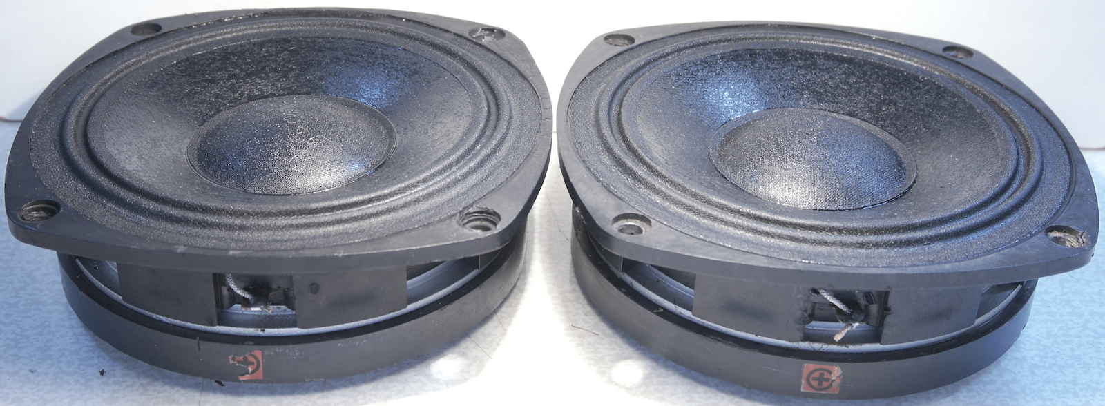

Это проф. середина. Оригиналы запускали от 800-1000, чтобы заткнуть диапазон между мидбасом, который выше совсем душно играет и драйвером, который низко не может.
Теперь это та же проф. середина, только будет работать от 600-от или даже ниже. А вваливать в систему будут от 500 Ватт RMS, поэтому даже 45-й диаметр под вопросом. Никакая медь не спасёт. А высоту увеличивать нельзя (максимум на 1 мм катушку и фланец) иначе потеряем верх.

Пол-часа перебирал диффузоры и выбрал эти. Считаю что попал. Но это как всегда всего лишь частное мнение.
Да, тут бы диаметр как у 32-го и КЗ виток, толще фланцы и можно было бы сохранив индукцию существенно продлить звук вверх. Но это бюджетные динамики, для бюджетных АС.
Примерно:
L больше на 10%,
В плане было 20%. Как же так?
Расчеты и все прочее.
Mmd меньше на 15%,
Докажите, что линейный ход больше в несколько раз?
Куда переехал резонанс от оригинала?
Или филькина грамота в виде т.н. «расчетов» должна убедить, что динамик стал лучше оригинала?

Это проф. середина.
да это я понял но именно такого не хватает в бытовых системах чтобы и лёгкого и параметры нормальные.

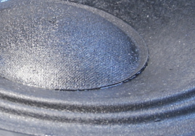

Колпаки клеили в четверг. Под воздействием клея отбортовка попыталась вернуться в изначальное состояние, местами у неё это получилось.
Смешно получилось, не правда ли?
Отбортовка победила лучшего в мире производителя.
Там винты победили, там соскИ, тут отбортовка.
Если обобщить, то это называется Низкая Культура Производства.
Кто виноват и что делать?
Придумал новую должность для артели- ГЛАВНЫЙ СЛЫХУН.
Кто соображает как работает купол тот понимает что лучше пусть на ребро будет приклеено чем отбортовкой с кучей клея внутри под ребром...
с другой стороны... можно было бы и подрезать лишнее но это уже лучше чем было ...
а ещё лучше спросить какой там диаметр по ребру будет а то вдруг... меньше или больше... и если так и есть то почему =))
Там и так подрезали половину.
На ребро никогда не получится наложить меньше клея чем с отбортовкой. Правда сама отбортовка тоже весит. Поэтому по весу примерный паритет. Но с отбортовкой прочность выше и соответственно жёсткость. А тут проф. динамик с диффузором минимального веса, которому доп. жёсткость очень даже не помешает.

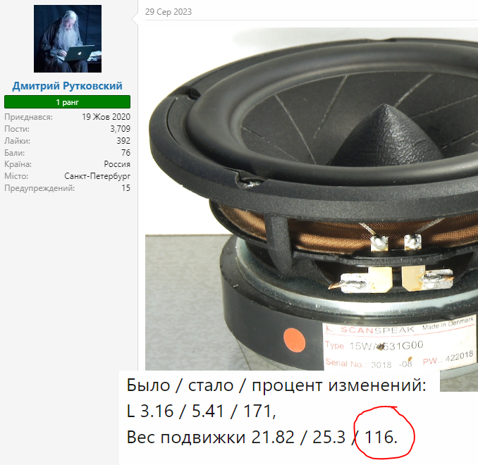

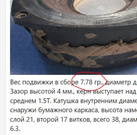

По порядку, подвижка в оригинале 7.78г, измеренна исключительно масса на весах, всё верно?:
Просто прикинем, что у оригинала значение Mmd было примерно на уровне 7+г, то твоя фирменная 6.08г, не допускаем что примерно всё те же 15%
Но вопрос по сути в другом, еще год назад, у тебя с процентами как то всё было иначе?!!?!
целых 116, 75 и 53%
Разница между 7г и 6г ~15%
Резница между 21.8г и 25.3г уже 116%

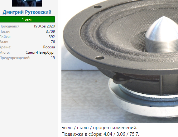

Разница между 4.04г и 3.06г уже 75%

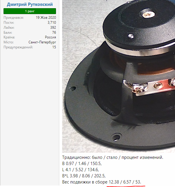

Разница между 12.38г и 6.57 уже 53%
А если у тебя условие такое 25.3г и 21.8г это сколько % ?

А заранее придать отбортовке необходимый угол прилегания не судьба?
А это притензии к НПК "Диффузор", профессионал не виноват, он тут не при чем.
Крупноузловая сборка она такая, то что дали из того и собирают!
На всякий случай напомню: по итогу вышло на 15% легче. Если сравнить пищалки (нашу с твоей), то вообще в полтора раза.
По факту не судьба придать всем комплектующим правильные углы и собирать аккуратно.
Было 7.78, стало 6.54, что составляет 84.06%. Это после расчёта. Без него: легче примерно на 15%.
Тебе совсем стало трудно придумывать до чего докопаться.
У вас с арифметикой проблемы.
7,78 -15%=6,613.
Так и во всех «расчетех» +- км.
Так всё таки, на 15% или 84% меньше?

Веса подвижки в сборе.
Ответь на вопрос!
Если разница между 21.8 и 25.3 целых 116%, то какая разница в процентаж между 25.3 и 21.8 ?
