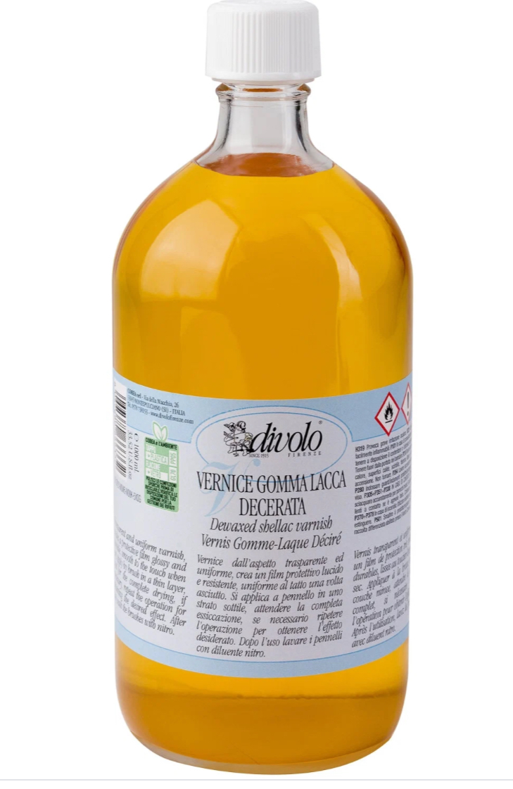

шеллак ещё бывает используют (знакомые) на белых бумагах и не всегда тех. чистый готовый а делают сами чтобы получить жёлтые дифузоры... (под уф бумага оч. быстро выцветает в ретро шарм вид) да и на подвес тканевый наносят...
Но это я не признаю =)
Но красиво по своему так что почему бы и нет =)
Шеллак не бывает, просто не может быть «тех.чистый», странно что не написали ЧДА для пущей важности.
может и нет такого тут то я не спорю но прозрачный и не желтеющий есть
Не желтеющий, потому что изначально цвета мочи?
Вот очищенный, кристальный называется:
Бесцветным ( почти) будет в тонком слое.
