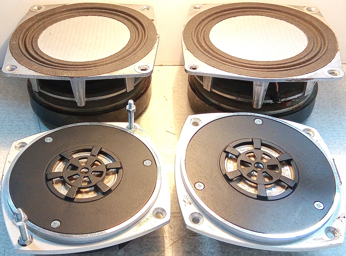

Ок, изменение веса и жесткости есть причина работы диффузора по другому, как следствие, меняется звук. Как меняется? Если не инструментальный контроль... на слух? А вы точно уверены, что просто не изуродовали динамик, выпячиванием/провалом тех или иных частот или добавочными гармониками (мало ли, бывает, у вас же нет измерительного микрофона) добившись "благозвучания"?
Далее. Изменились параметры. И что делать клиенту? Только заново сводить систему. Он вообще имеет понятие, как и что делать? Или опять на слух? Нет, вы не шарлатаны и не воздух продаете, вы продаете лапшу на уши. Если не так, опровергните
Было / стало / процент изменений.
L: 5.98 / 7.16 / 119.7
Подвижка в сборе: 10.65 / 9.58 / 90
Подвес отдельно (если кому интересно): 3.27 / 1.44 / 44
В новом подвесе тряпка 1.05 гр., 0.39 демпфирующая пропитка, что составляет 27% общего веса подвеса.
Это первопричина. Что стало следствием? По другому... как изменился звук?
Какие параметры? Уменьшились изгибные колебания диффузора за счёт уменьшения соколеблющейся массы подвеса и увеличения раза в 2 его гибкости.
Как минимум искажения будут меньше. Ещё немного увеличился BL. Про уменьшение Mmd можно не упоминать, там совсем мизер.
Вас ждёт вторая серия.

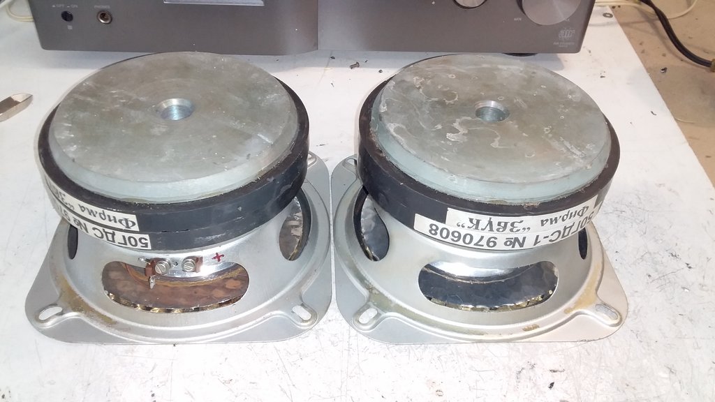

Диаметр диффузора 40 мм. Катушка вн. диаметром 25.4 мм., толщина 0.28-0.31, высота 2.5, Re 7.8 Ω. Фланец толщиной 4 мм, высота зазора 3 мм, снизу обнижение, его снаружи не видно. В 1.6-1.7 Т потому что зазор немного разной ширины, что довольно неплохо учитывая феррит диаметром 84 мм, толщиной 15.
Выводы отпаивать не будем, резинки подложил чтобы по возможности исключить их влияние на вес.
Есть старая фото где проводки приклеены прямо к катушке.
Круглый медный провод 0.11 по лаку, 2 слоя по 19 витков. Провод почти такой же как у оригинальных, высота чуть меньше, сопротивление расчётное 6.65 Ω, вес провода, как не трудно догадаться, тоже меньше.
Теперь у этих ВЧ динамиков мощность будет уже не 10 Ватт, а гораздо меньше - риск сгорания/сползания катушки при прослушивании на большой громкости.
В оригинале катушка на алюминиевом каркасе, каркас пристыкован напрямую к диффузору - получается эффективный радиатор охлаждения большой площади, сейчас эта конструкция разрушена безграмотным "мастером".
Также, помимо собственно риска теплового разрушения катушки на большой мощности - ухудшится и само звучание на больших уровнях из-за термокомпрессии, когда от нагрева катушки растёт её сопротивление - после чего происходит падение отдачи, плюс рассогласование динамика с фильтрами и искривление АЧХ.
К сожалению отдельно подвижки взвесить не успел.
По расчёту вес подвижки в сборе 0.33-0.34 гр., что в 3 раза меньше, чем было.
С накладками.

Что имеем - аиешная подвижка, даже в хороших условиях (во фланце от 15ГДВ-92, с рупорком) - не способна воспроизводить ВЧ, валит их.
А в данной теме - изуродованные 10ГДВ-5, где эта подвижка ещё и :
1) В яме (поскольку даунгрейдер прилепил её на стальной фланец, по уровню ниже алюминиевого декоративного, к которому штатно крепилась родная плоская сотовая)
2) Закрыта накладкой с дифракционной решёткой, рассчитанной, опять-таки, под сотовую диафрагму.
Теперь там и с АЧХ, и с направленностью гарантированно совсем полный треш.
После 7 кгц в пропасть... одно лечим, другое калечим?
Не путайте: розовым было раньше, теперь на 7 кГц давление выше. На 8-9-10 кГц тоже.
Рупорок – очень плохие условия, из-за него вверху диапазона перепад давления. Надо его заменить на плоскую накладку.
Вы не заметили, на фото плохо видное: не ниже, а выше. Купол почти упирался в накладку, пришлось немного фрезернуть снизу, чтобы зазор до 1 мм довести. Ранее было миллиметра 4. Т.е. центр излучателя поднялся примерно на 5 мм., соответственно существенно расширилась диаграмма.
Эта решётка будет переделана или заменена. Скорее всего алюминиевый фланец тоже. Фирма где работает владелец занимается обработкой алюминия, там его горы, сам видел стопки обрезков из листа, как раз пойдут для подобных фланцев.
