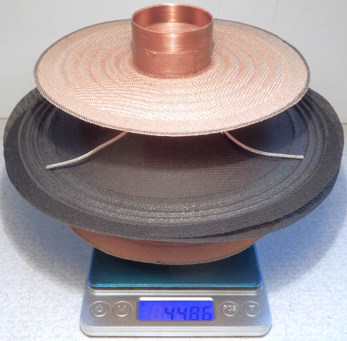

Повторю. Берёте кучу одинаковых по форме шайб и складываете стопкой, распределяя по жёсткости: вверху самая мягкая, внизу самая жёсткая, все остальные по жёсткости. Когда надо собрать динамик берёте из середины - попадаете с точностью раза в 2. Далее, при сборке следующего динамика в зависимости от того в какую сторону промахнулись берёте из середины верхней половины если нужно резонанс понизить или из середины нижней половины, если надо повысить. Точность попадания резко возрастает, была в 2 раза, стала в полтора. Как выбирать для третьего эксперимента рассказывать?
5-6 последовательных экспериментов - и Вы продвинутый любитель попадающий в нужный резонанс с точностью 10-15%.

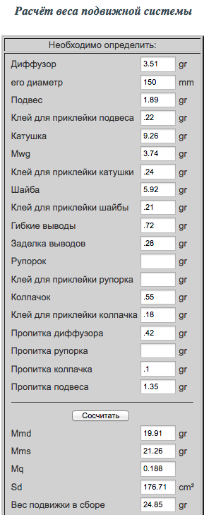

Поскольку резонанса в ТЗ не было будем ориентироваться на ранее выбранные заказчиком Орисы. У них резонанс заявлен 43. Понятное дело что будет разминка подвижек и резонанс понизится, поэтому делаем на 4-5 Гц выше, пусть будет 47.
После разминки:

Несколько объяснений к расчётам и измерениям. Каркасы катушек укорачивать почти не пришлось, поэтому почти весь вес остался. Подвижки на весах без пропитки подвесов и диффузоров, без колпачков и их приклейки. Это всё делается у нас на собранных динамиках, поэтому на весы просто так не положить.

При том, что читать надо 2 раза как минимум. Если понадобится, то ещё. Тогда не придётся повторять. А ведь я раза 3 или 4 уже писал что гибкость у нас не измеряют, а считают. Калькулятором, причём специально для тех кому это надо. Например для Вас. Мне эта цифра вообще не нужна.
Например вчера, когда коллега установил подвижку на железо и центровал на генераторе сказал что заказчик будет доволен, добротность около 0.3. На что я возразил что 0.4. Помните какие были 6 разных добротностей? А я помню. Посчитал уже дома вечером. В этот раз выиграл я. Так вот ещё ни разу никому в голову не пришло определять гибкость.
Вам надо - никто не запрещает. Берёте в руку динамик и определяете от балды. Естественно промахиваетесь раза в 2 или более. Определяете тем же способом у другого динамика. Скорее всего точность будет больше. Постепенно будет всё точнее и точнее. Если не хотите ждать 10-20 лет можете у Игоря уточнить как он за 2 года сумел в динамиках разобраться.
