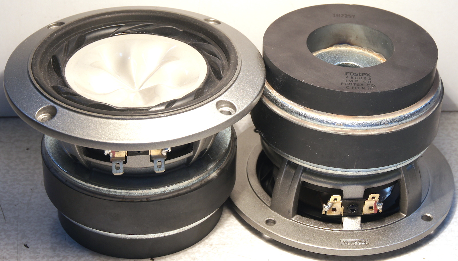

Прислали в апгрейд вот такие динамики.
Диаметр динамика 127 мм, высота 91 мм, вес 1878 гр.
Подвижная система в сборе весит 9.88 гр, пластиковый диффузор диаметром 69 мм, пластиковый подвес, катушка с внутренним диаметром 30.5 мм, намотана круглым медным проводом в 2 слоя снаружи на каптоновый (пластиковый) каркас, высота катушки 10.4 мм, общая толщина 0.56÷0.59 мм, первый слой 40 витков, второй 37, всего 77. Диаметр провода по лаку 0.25 мм, с неплотностями 0.26 мм, Re - 3.5 Ω, Le 380 µH, L - 4.5 метра (без учёта фаски).
Фланцы толщиной 6 мм, сверху большая фаска более 0.5 мм, феррит диаметром 100 мм, толщиной 20 мм, дополнительный феррит 89х39х15. Индукция в зазоре 0.94 Т. B*L - 4.23.
Нужно существенно уменьшить габариты и особенно вес динамика, для использования в стойках авто, оставив при этом родные диффузор с подвесом. Ещё надо заметно увеличить чувствительность, потому что разборчивость звучания оригинала оставляет желать лучшего.

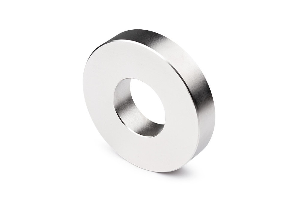

вот такой магнит поставить и все

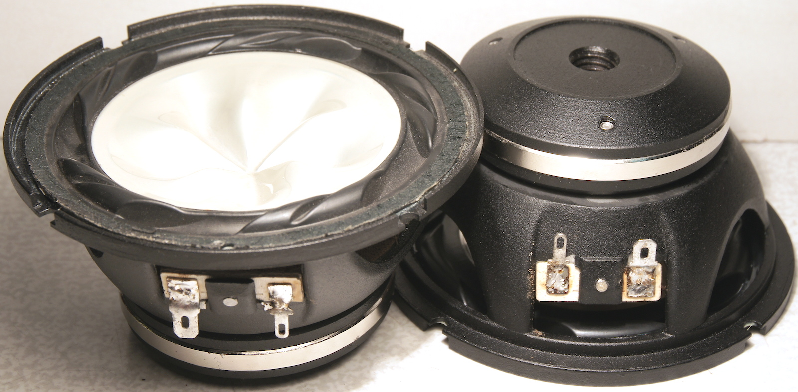

3,993
514
83
Было / стало / процент изменений:
наружный Ø: 127 / 106 / 83.5,
высота: 91 / 57 / 62.6,
вес: 1878 / 576 / 30.7,
вес подвижки в сборе: 9.88 / 8.37 / 84.7,
вн. диаметр катушки: 30.5 / 30.1 / будем считать одинаковым,
L: 4.5 / 7.47 / 166,
B: 0.94 / 1.51 / 160,
B*L: 4.23 / 11.28 / 267,
Re: 3.5 / 7.7 / 220,
Le: 380 / 260 / 68.
