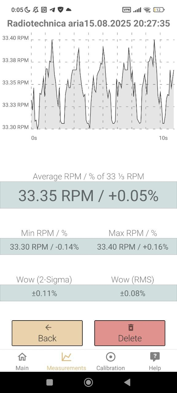

детонация менее 0.15% считается в профильной литературе незаметной.
При условии, что она действительно не выше.
Но тонарм, не имеющий правильного демпфирования основного резонанса, легко внесёт и 0,5%.
рокот - что это? шум мотора?
Шум мотора, привода, опорного подшипника шпинделя.

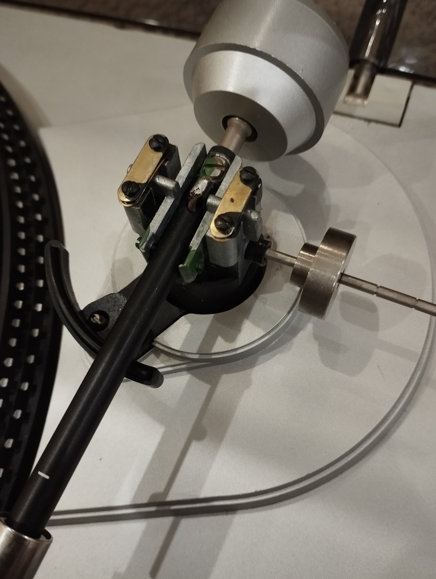

По моему мнению,общее там,что они тоже крутятся,если вдруг работает и диск не кривой...
    315.4 KB · Просмотры: 24
    313.3 KB · Просмотры: 23
    335.6 KB · Просмотры: 25
    304.1 KB · Просмотры: 24
    277.4 KB · Просмотры: 23

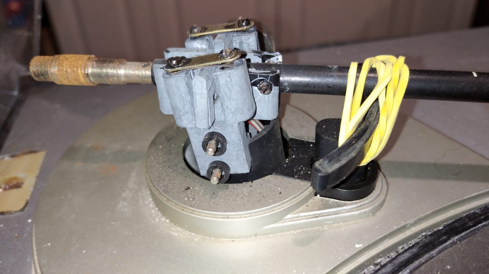

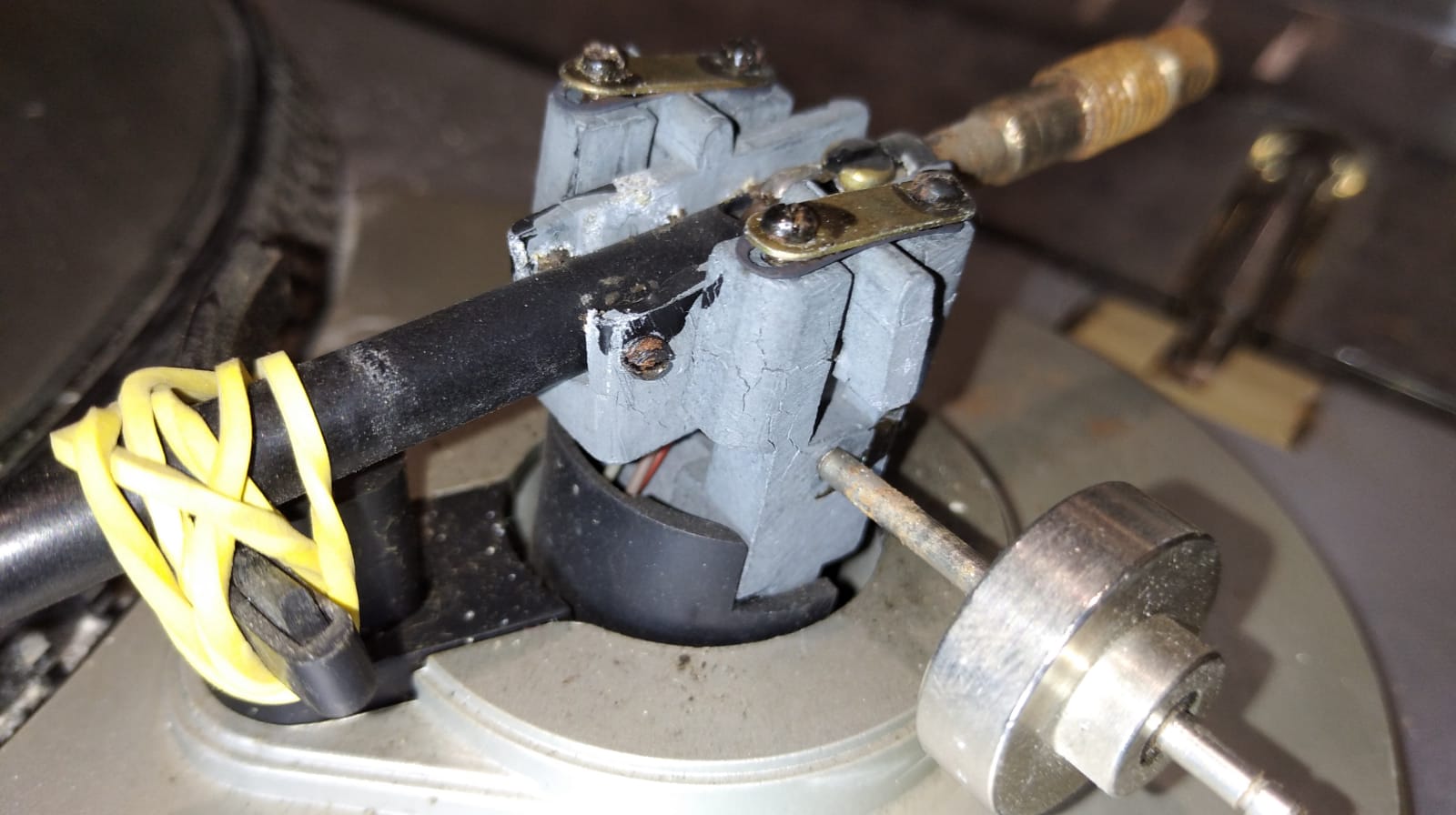

У Реги Планар тоже такое есть?
Как на фото.
Кстати диск у этой Арии был ровнейший,по заявлению некоторых знатоков.
Всего на 2-3мм кривой.Гулял вверх вниз.
    129.2 KB · Просмотры: 26
    121.6 KB · Просмотры: 28
    113 KB · Просмотры: 26

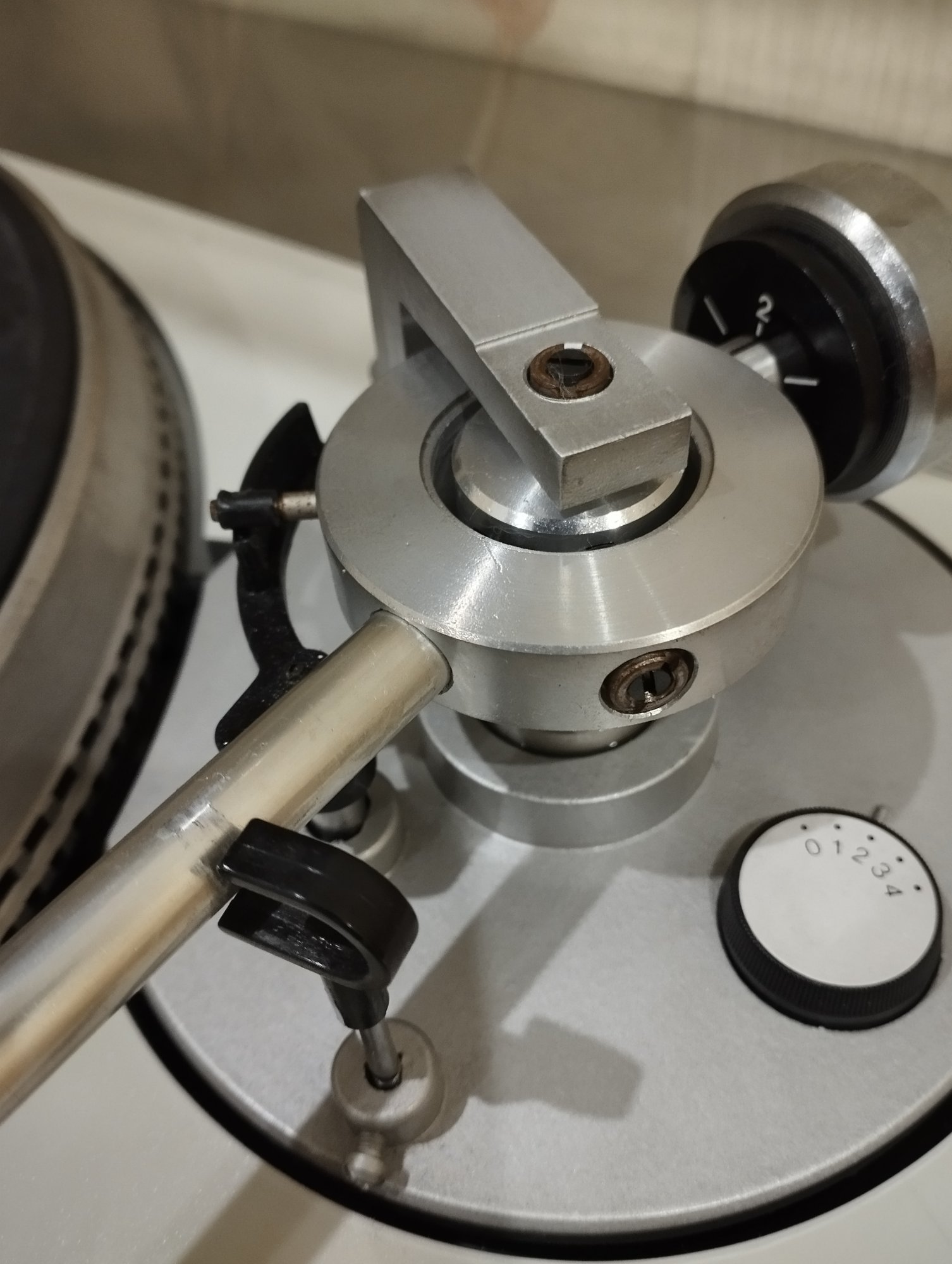

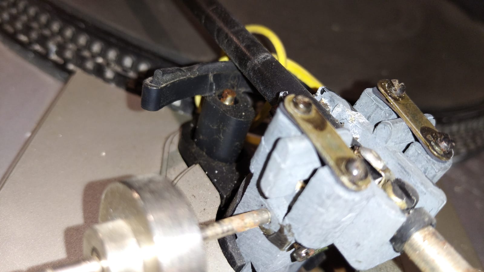

При повороте тонарм движется по параболе. т.е. в начале игла наклонена в одну сторону а в конце в другую.
Уф. Так значит, глаза меня не обманывают, и это не баг, а фича.
Заходил летом к другу на студию и посмотрел на Арию-102, которой несколько лет назад делал профилактику. Тогда я был в шоке просто от устройства тонарма, и упустил этот момент. Хорошо, что я поставил туда простую AT3600.
Зато детонация ещё соответствует классу.
