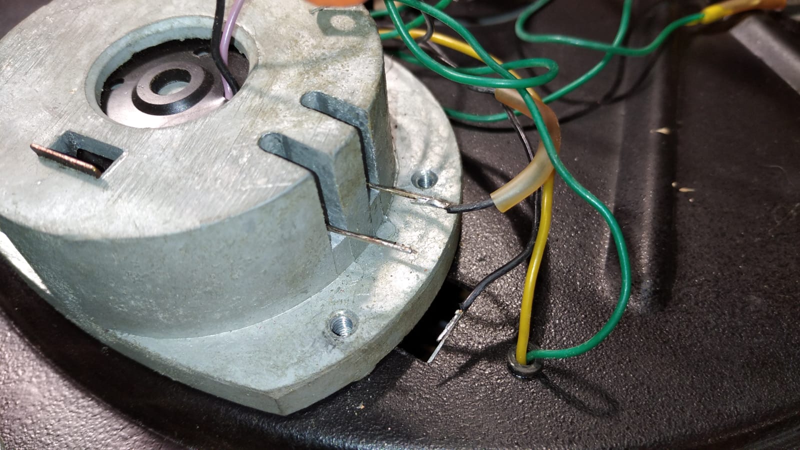

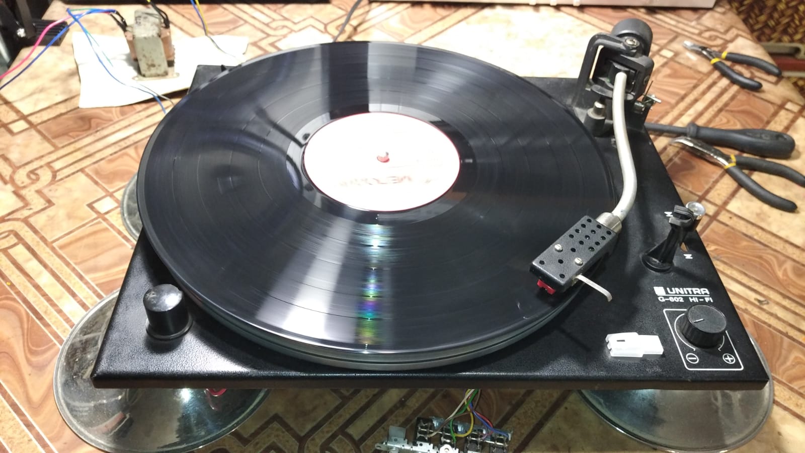

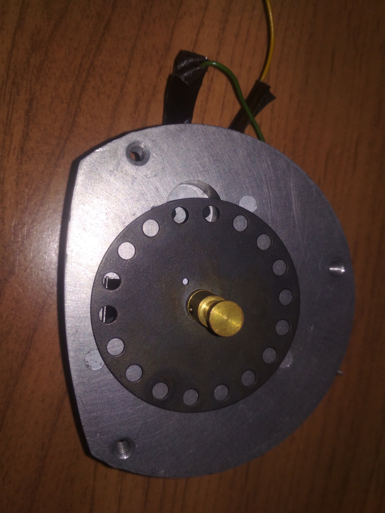

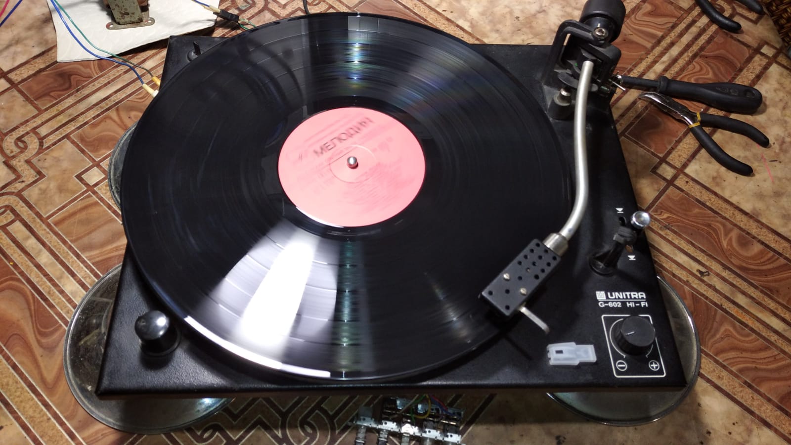

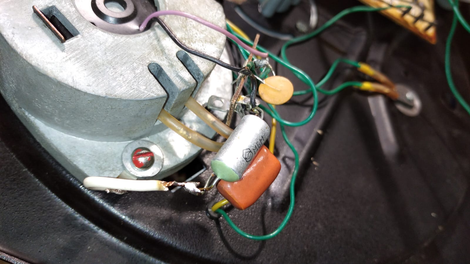

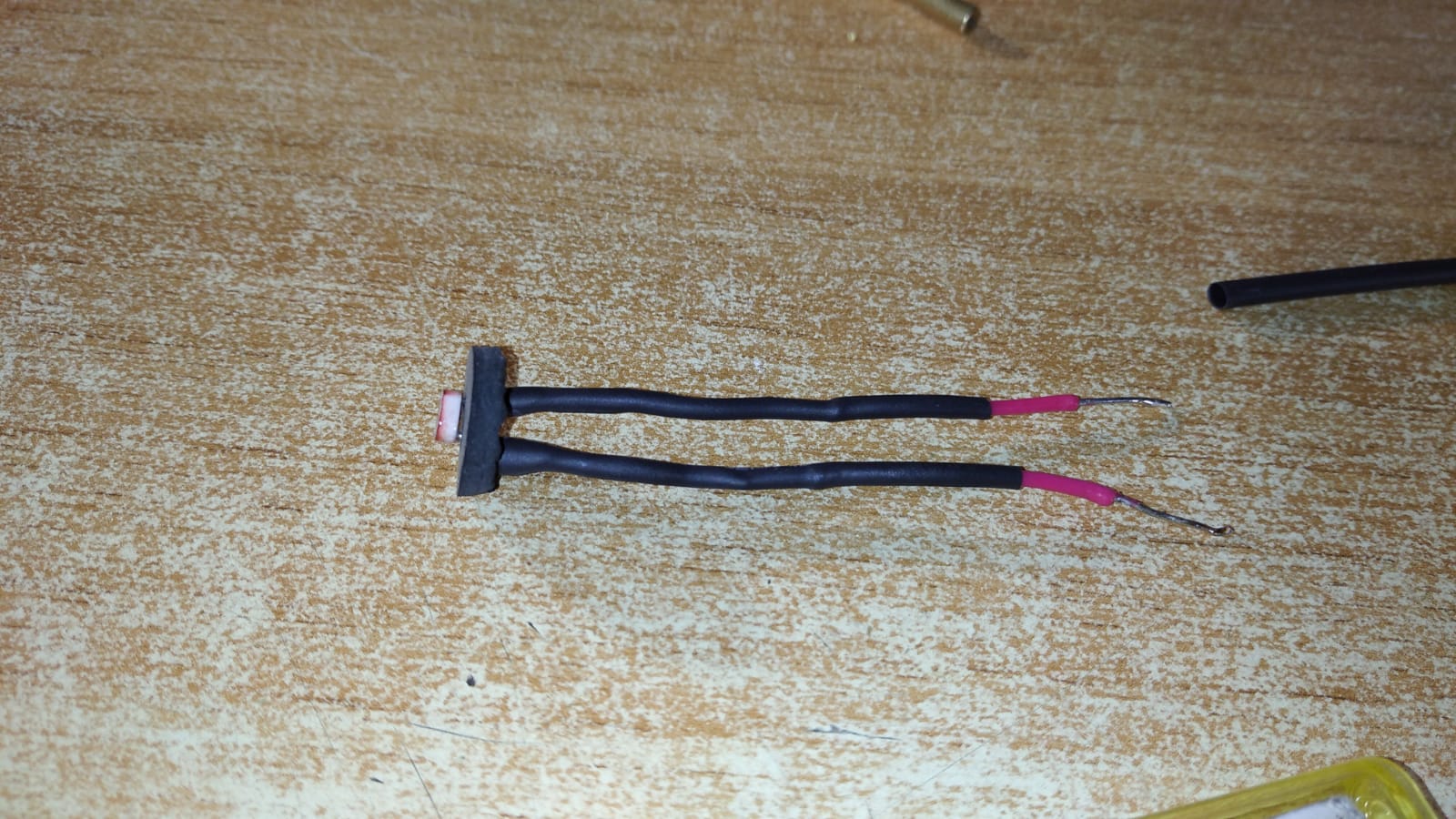

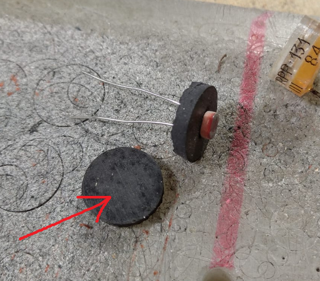

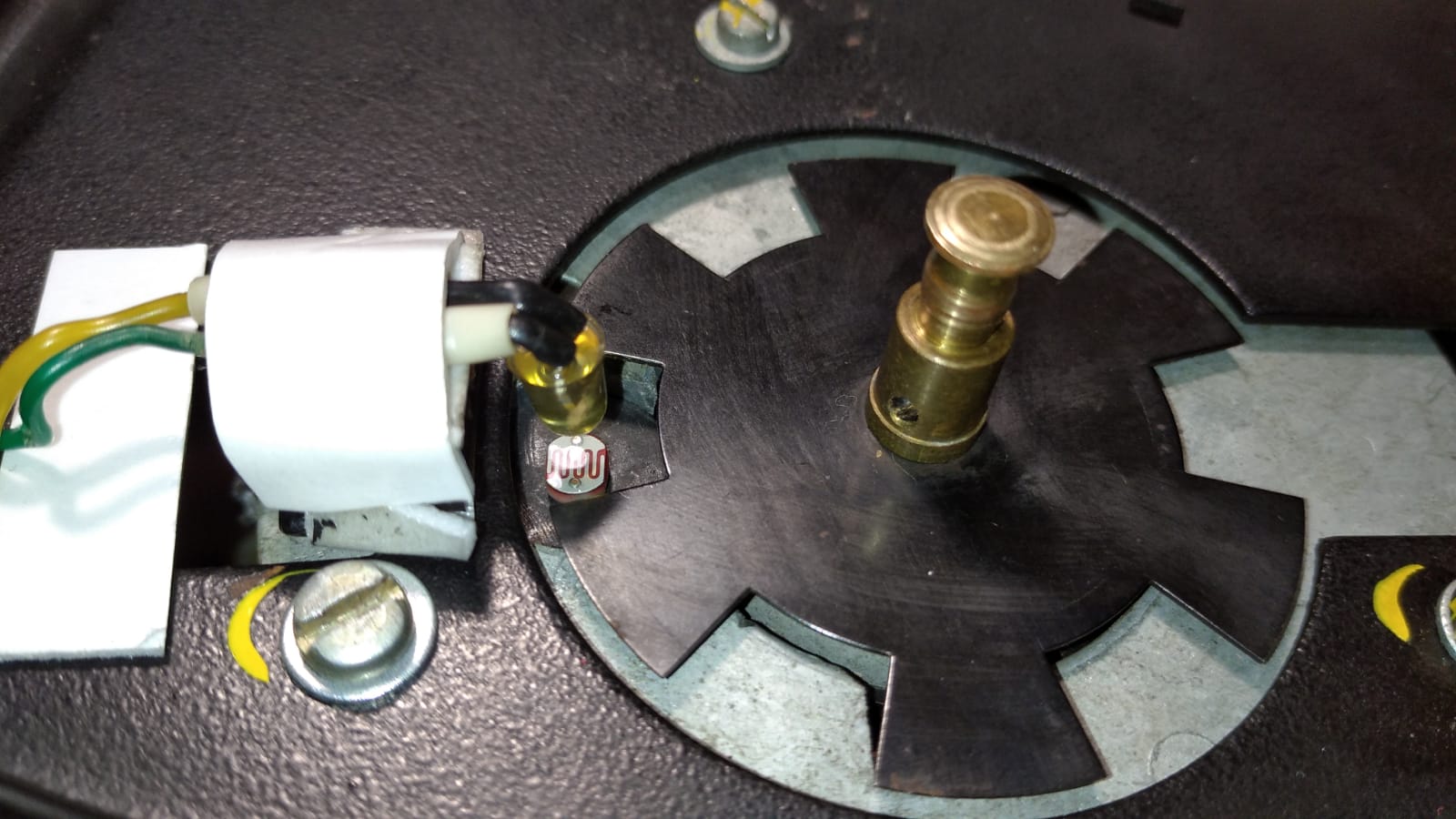

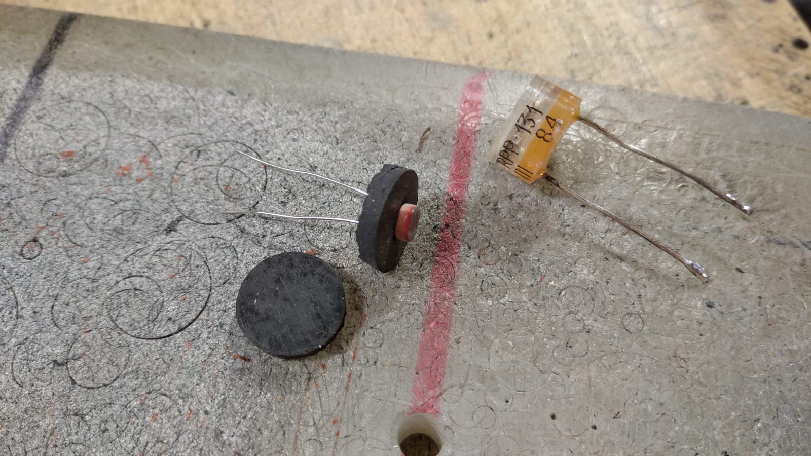

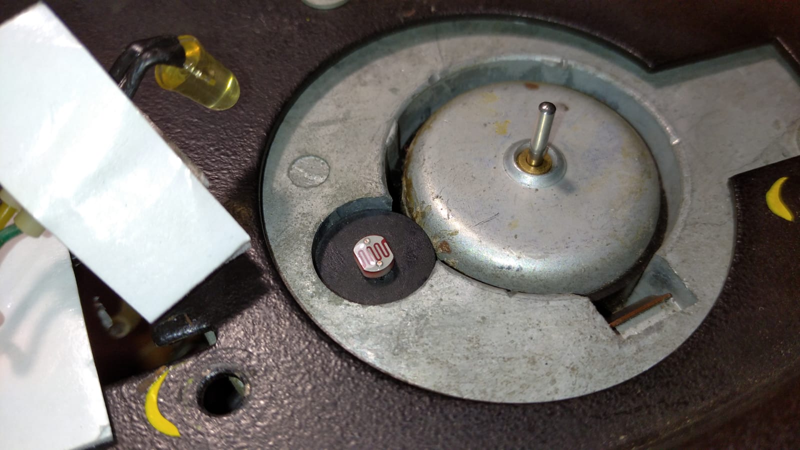

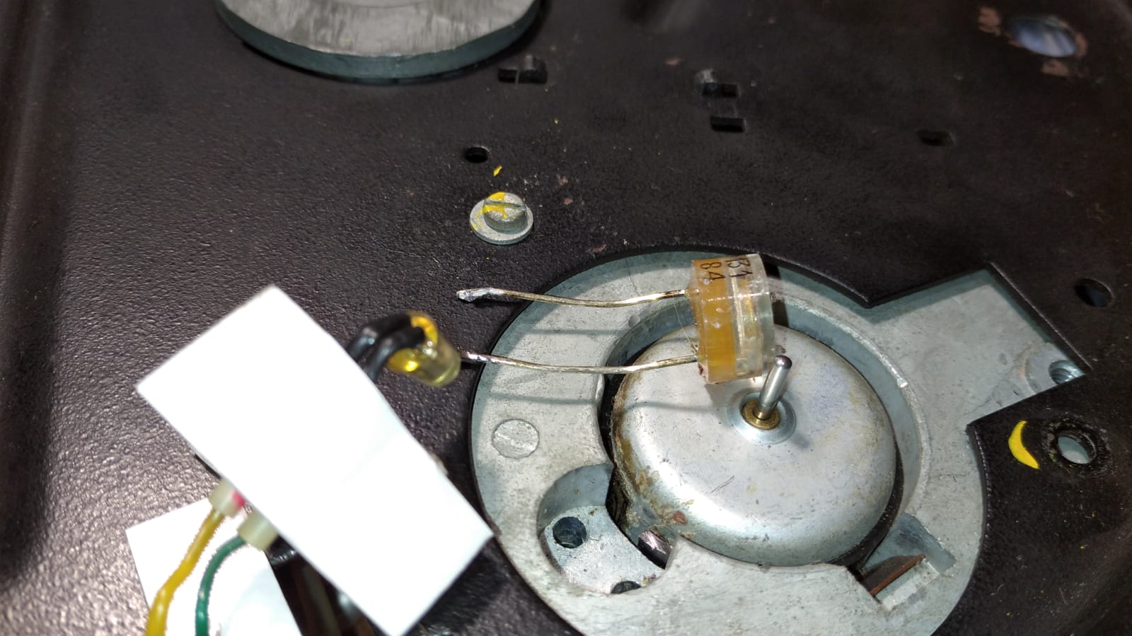

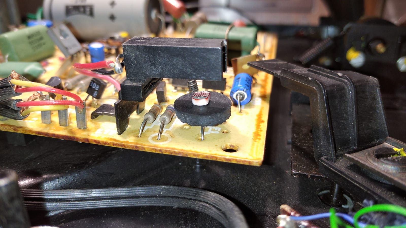

Заменил фоторезисторы оба,и на автостопе тоже решил сразу.
Одного болта на креплении мотора не было,был колхоз сзади ,там под выкрученный снаружи и вкрученный снизу,были заведены ноги кондеров(шунты шёток) на мотор.
Поправил всё.
Собрал,выставил по стробоскопу скорость,отлично,риску не мотает.
Звук очень приличный.
Надо чуть ещё положение иглы настроить,но это уже мелочи.
Да и игла копеечная.
(вчера возился,заметил что тонарм ещё по вертикали провёрнут был чуть,заметил по игле,выставил с учётом чуть криво расположенной иглы в башке,затянул)
П.С.
Не сказал бы ,что прям намного хуже Э017 играет.Ну мож погрязнее чутка.
Надо на одной пластинке ещё несколько раз послушать несколько раз целиком.
Тогда понятнее станет.
П.П.С.
Погонял,нормально всё.
Если не придираться,хорошо играет.
И над ним не надо трястись что что то накроется или с иглой что случится,пластинки выбирать получше,пофиг,слушай да и всё в своё удовольствие.
Теперь есть на чём тёртые диски погонять,пока пьезы не доделал и нет возможности подключить куда надо.

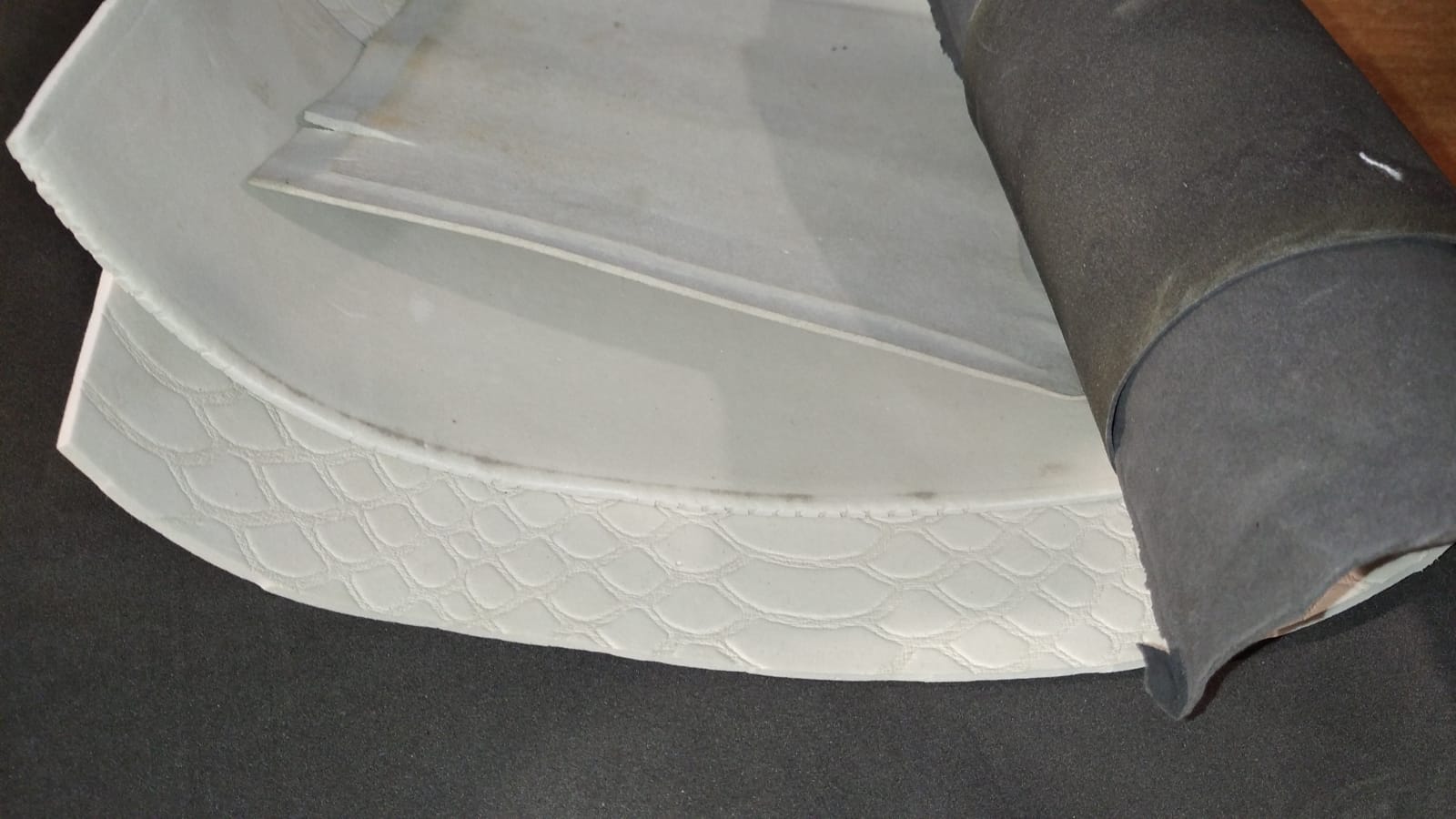

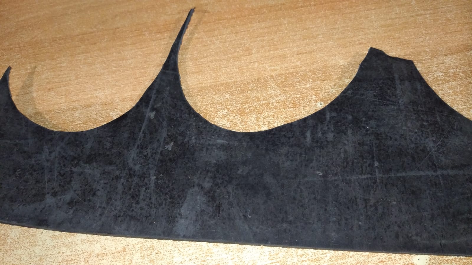

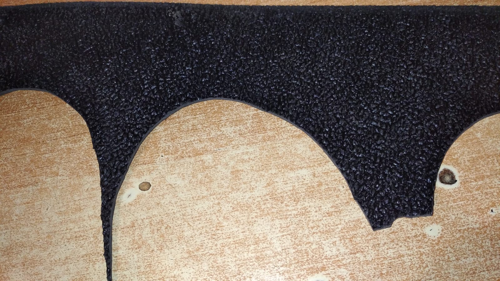

Профилактика "апельсин",листовая резина различной толщины,используется в обувном производстве.
В магазинах для сапожных и кожевенных мастерских бывают разные и сорта и толщины и материалы.
А так,если срочно нужны резинки круглые определённых диаметров,они всегда есть в ненужных или дохлых электролитах.
Спасибо за подсказку, никак не мог придумать где раздобыть толстой резины.
Если пористой,то в стоймагазах бывают.
Листовая резина для пола.Она и шумо и вибро.
Толстую прям листовую сложно найти,мне приносили для работы,обрезки старых транспортировочных лент,мне попрочнее нужна была,под пробойники.
Та что у меня выше на фото она ну до 5-6мм.
Толше если ,только подошвенная.
Или полиуриетановая,там больше 1см толщина бывает.
Недавно летом камеру менял на лисапете. Там настоящая резина. Не пластик какой. Кусок заныкал, пригодится.
Да это тонкая.У меня тоже лежит разрезанная,только от Волги.
Кусок полиуретана нашёл, даже не помню откуда он у меня. Но он сильно жёсткий, почти как пластик, зуд от мотора пойдёт по столу. А пористую знаю где обрезок добыть, в прокатах инструментов, они такую приклеивают на барабаны паркетошлифовалок, а потом по ним бегает полоса наждачной бумаги.
У меня тоже есть кусок камеры из СССР, от "копейки".

Резина больше от вибраций.
Лучше гасят призвуки пористые материалы,та же пенка для кожгалантерейных изделий или обуви.
Она есть разных толщин и плотности пор.И она как правило ,уже ровной толщины.
Пробковые листы можно ещё.Но они крошатся и плотнее,поэтому хуже.

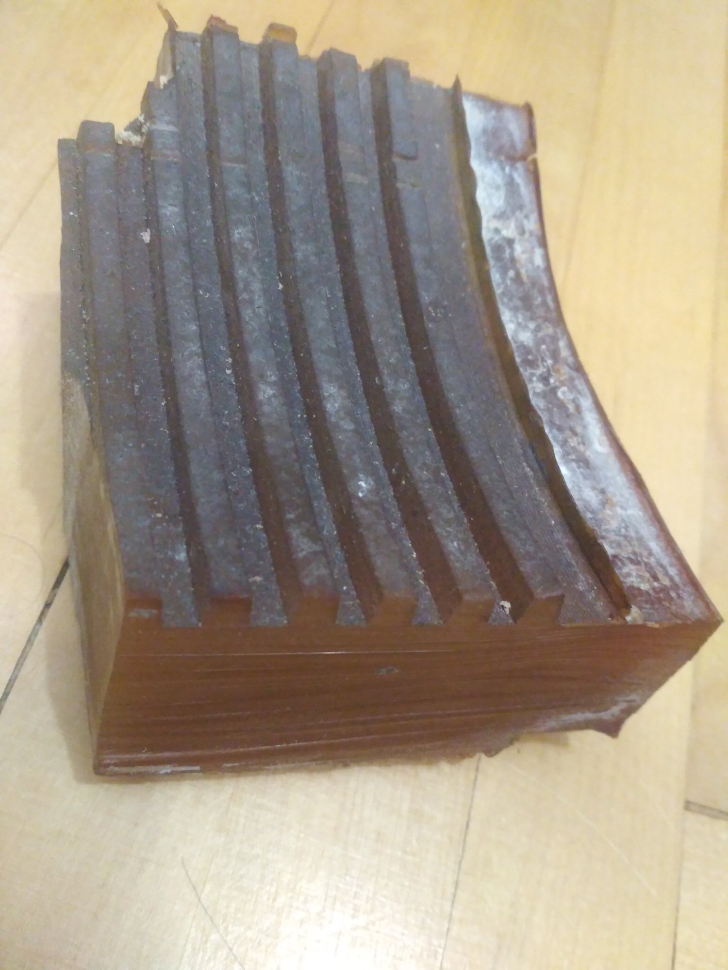

Это похоже на каучук , натуральный, храню такой брусок, подарок зав хим лабораторией , был у них демо набор разных каучуков.
Александр Сергеевич, а куда его можно применить? Валяется уже много лет, выбросить жалко, пристроить некуда.
Растворить в бензине. клей получится, каучуковый натуральный. Нашлепки пропитывать тряпочные на диффузоры. Будет Браун из всякой асаляпы.
А еще- совет из журнала Фото- резиновым клеем на бензине Калоша можно клеить фотографии и вырезки на бумаге, клеится чисто, без потеков и пятен, легко удалить наклеенное, отмочив бензиновой ваткой . Сам клей удаляется тоже легко. скатывается пальцем с бумаги.
Вечером попробую растворить в "Калоше".+like
