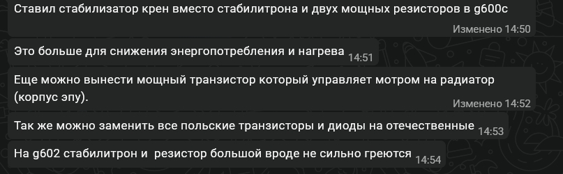

Момент есть. _hm_
Вот что он мне ответил.
Дальше сами,кто делать будет.
Для улучшения стабильности вращения диска.
Да, это все знаю. Там ещё старые фоторезисторы под замену, даже если выглядят неосыпавшимися. Без осциллографа в "родной" схеме делать нечего.

Почитайте тему на RT20. Там про G600 & G602 много рассказано.
А от "мастера" выше - откровений не ждите.
Фраза "замени польское на наше старорежимное" - показывает уровень...

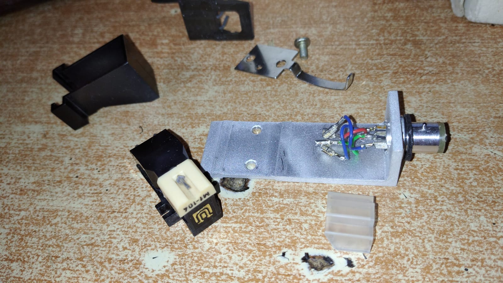

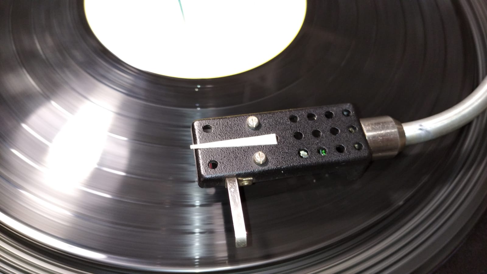

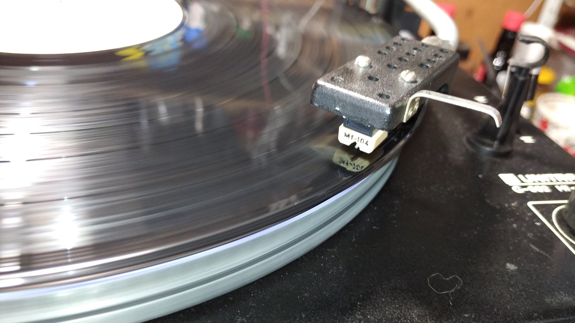

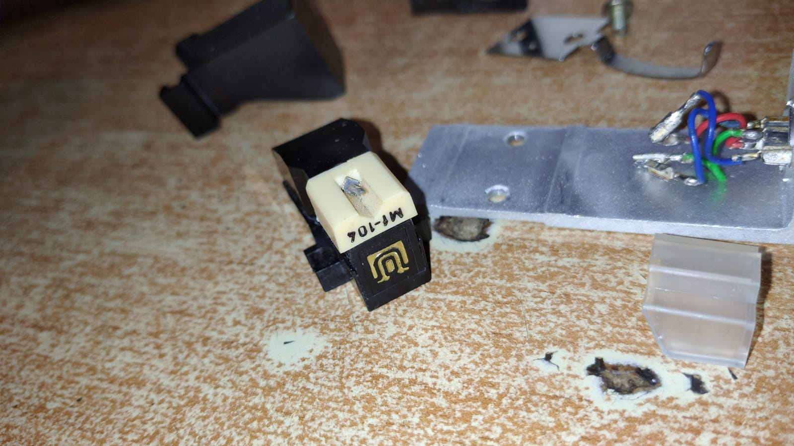

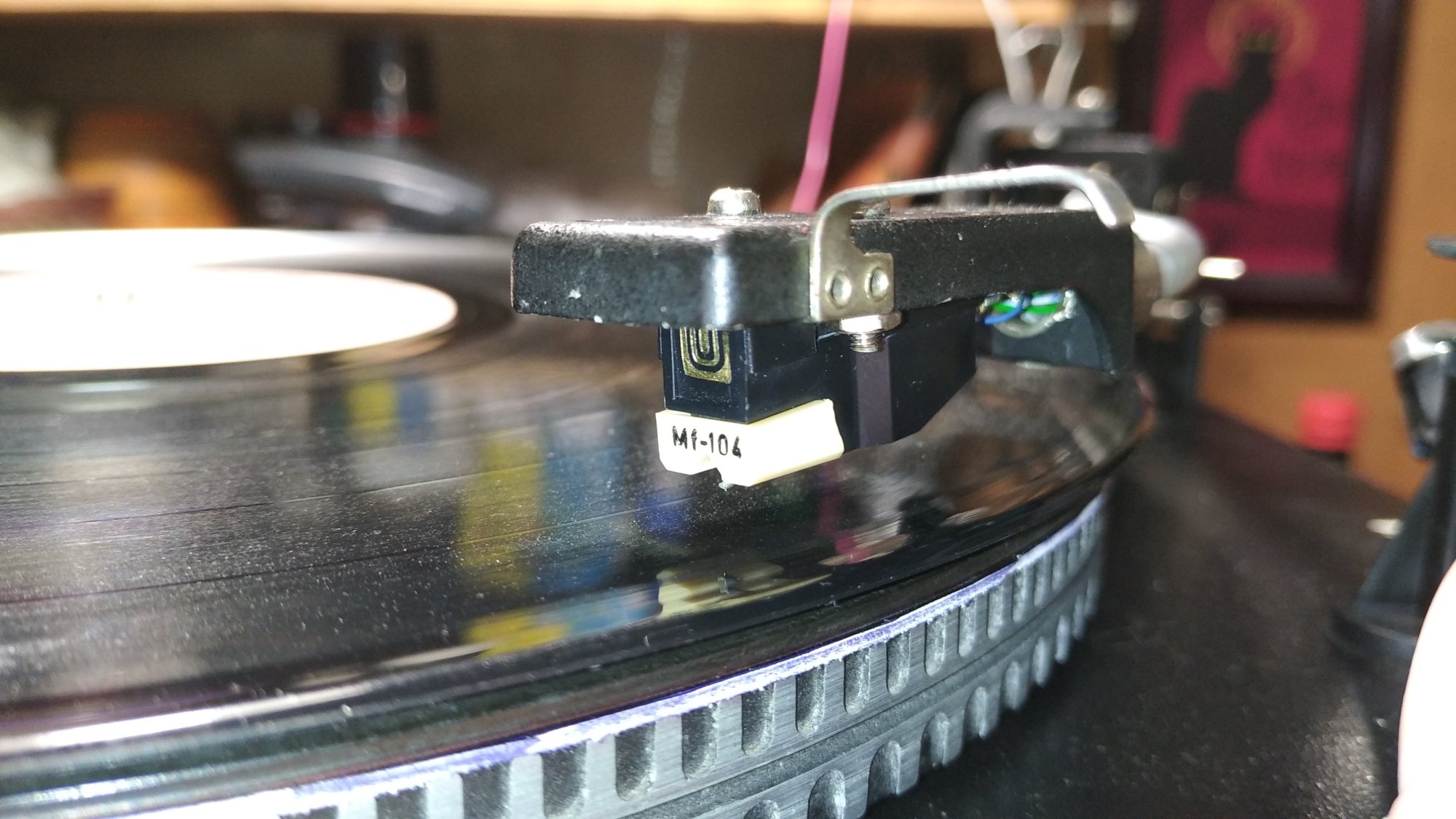

Лежала игла от Арктура 006 с шеллом,писал уже вроде.
Ну недавно решил поставить на Унитру,вместо китайской красной.
Почистил резинкой контакты мягкой,чёрные были.
Начал осматривать,протирать иглу,смотрю ,а сама игла на кантеливере шатается,беда...
Выбрасывать конечно не стал)))
Выровнял как смог относительно кантеливера, и аккуратно на кончике тонкой иглы пролил основание суперклеем,он сам куда надо прокаппилировал,сделав вокруг иглы ровный конусик.
Ну положил отлежаться на недельку,некогда было.
И даже не знал,будет работать или нет.
Сегодня вот выбрал время,поставил ,уравновесил по таблице,выровнял тонармом угол(чуть под углом была,ну китайские да и многие нормальные не лучше),включил,работает)
Звук естественно помягче и чище чем у китайской,та поярче поживее но весь мусор слышно,всё таки толстовата думаю.
Вполне всё прилично.

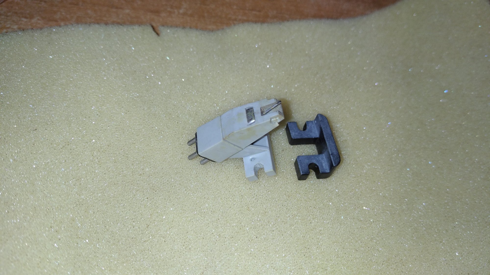

редкая иголка, 104-я .105-я была , красная мордочка.
Ну я в этом не бум -бум.

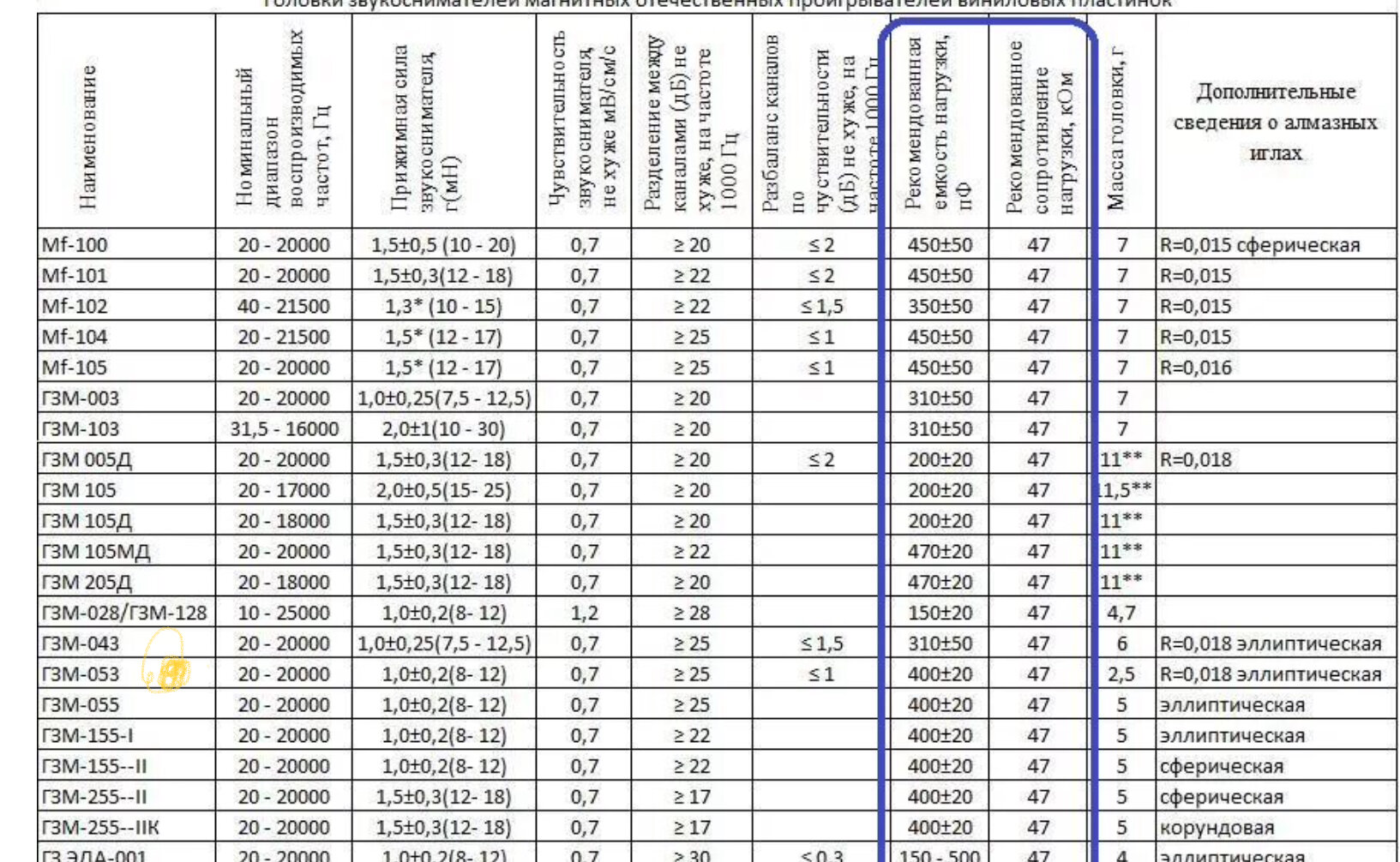

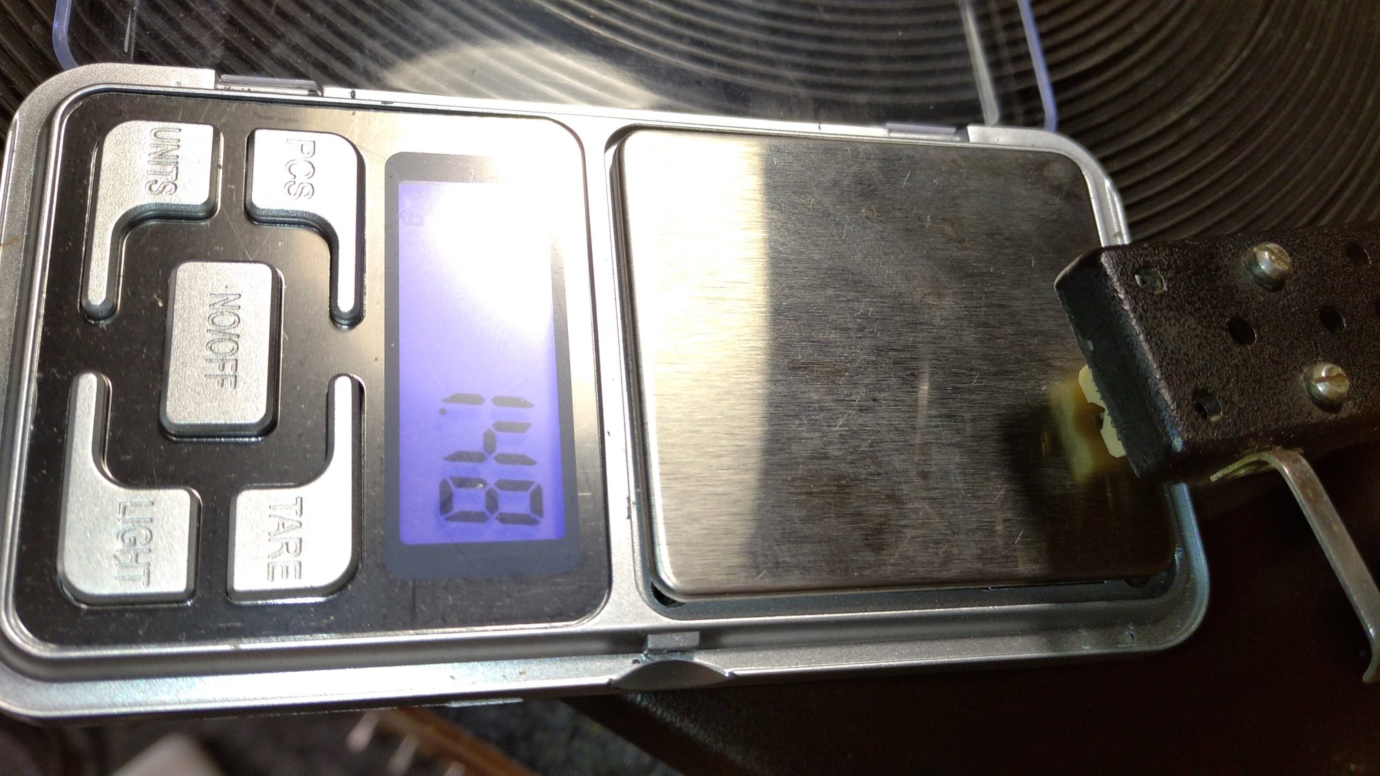

Сейчас ещё 053я есть,снял с 017й,её буду на продажу,а 053 возможно на рабочую 017 поставлю,послушаю.
Они вроде как с завода шли,лучше подходят по весу.
053я даже с утяжелителем,совсем лёгкая,ну в таблице выше есть она.
Башка и игла живые,проверено уже.
