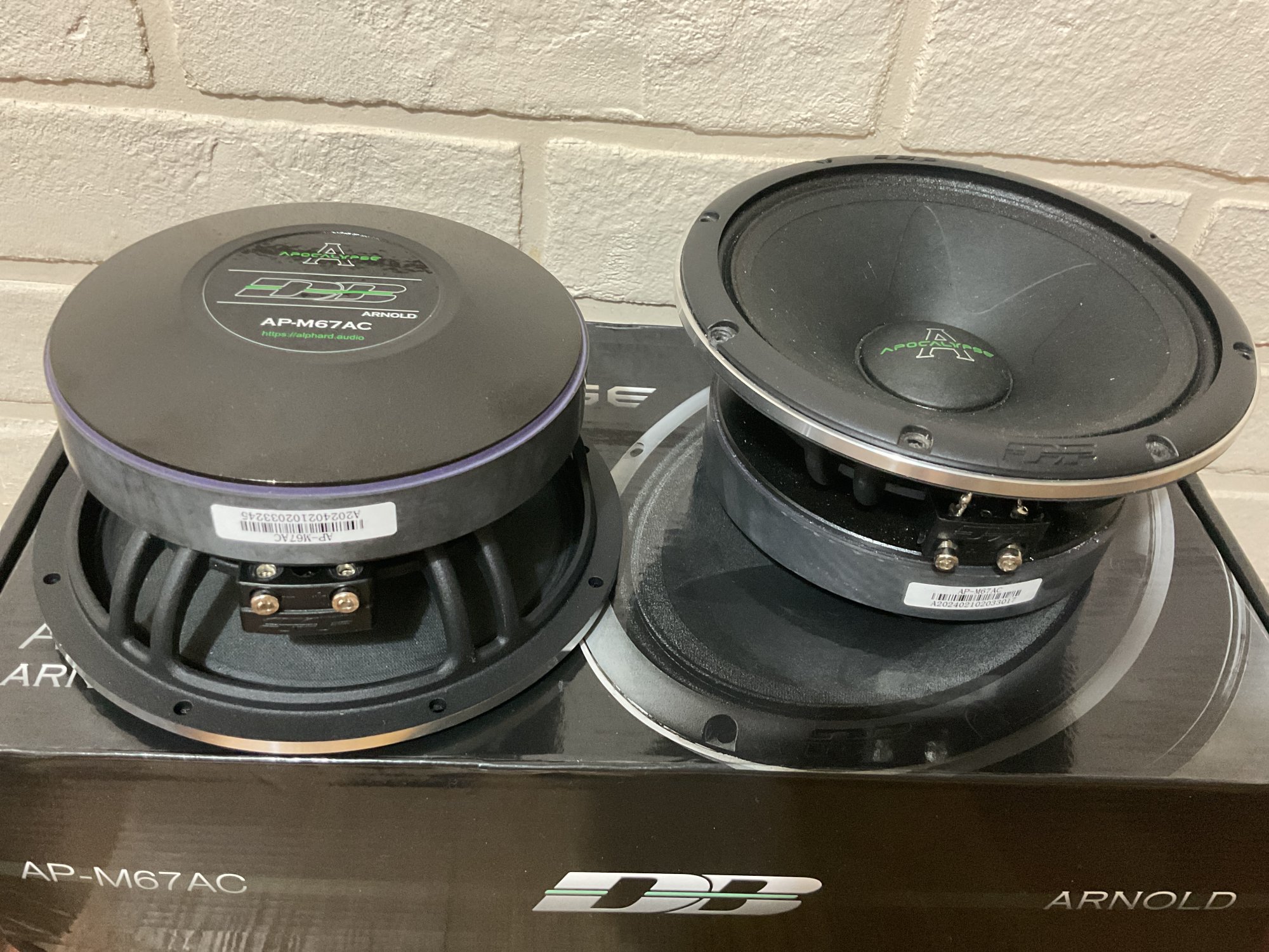

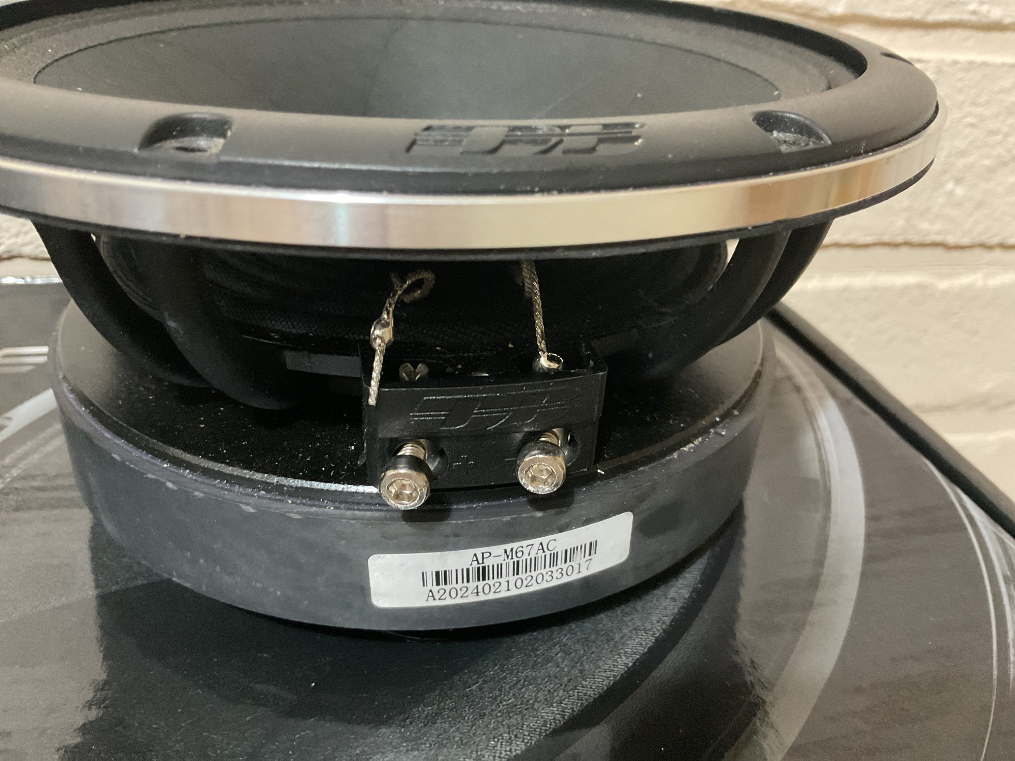

Купил случайно по цене магнитов. Нулёвые.
Продавец сказал что один хрипит.
Причину определил при домашнем осмотре.
Еще бы он не хрипел.
При пальпации никаких посторонних звуков не выявлено.

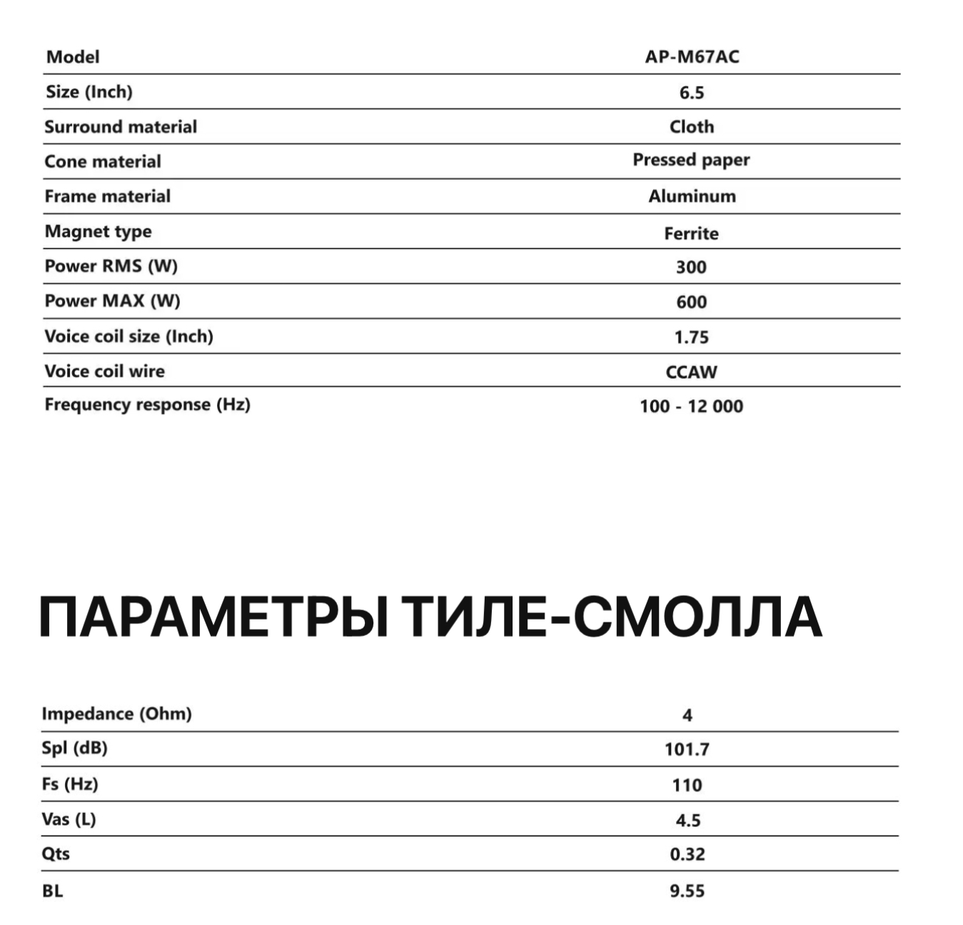

Характеристики в интернете очень скудные, даже на сайте производителя.
Измерений не нашёл вообще, т.е. совсем.
Магнит 138 мм высота 20 мм.
Посмотрите сразу на предмет величины КНИ. Если больше 1% и третья на уровне второй или вообще превалирует - сразу в помойку.
Куда их приложить в домашке с резонансом 110Гц и добротностью 0,32 - вопрос?

Когда покупал, думал что сожгли один и придется разбирать и изучить заодно.
Но оказалось все дело в не припаянном к клеммнику подводящем проводе.
Ремонт занял 5 минут.
Разбирать до замеров точно не буду.
ПС. Кстати, играют вполне себе прилично на первый слух.

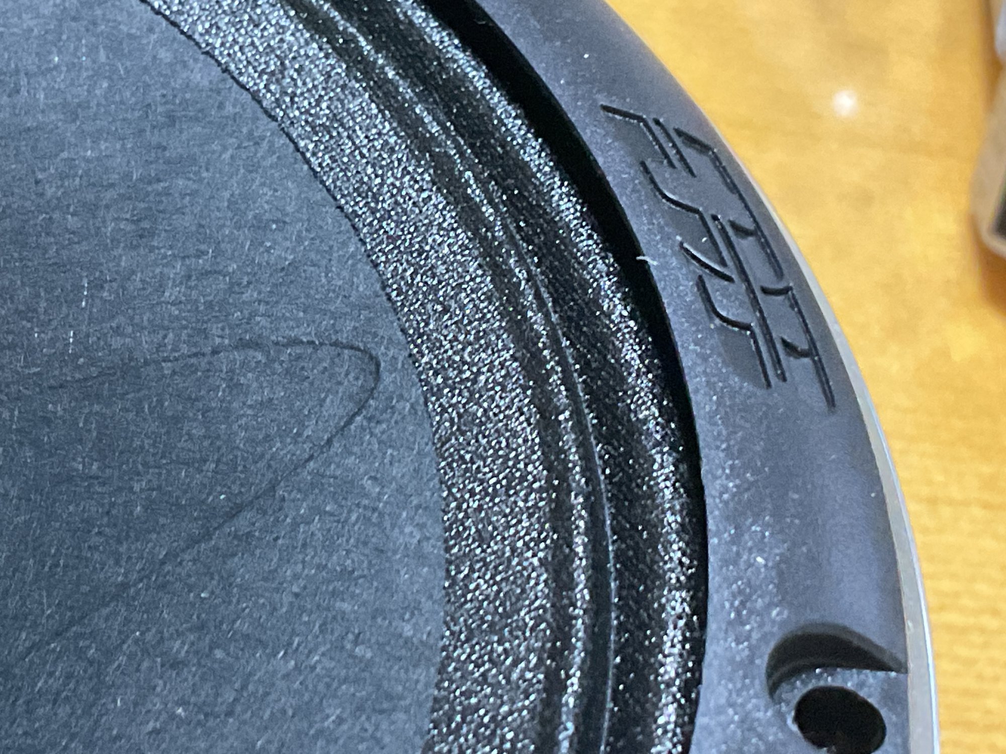

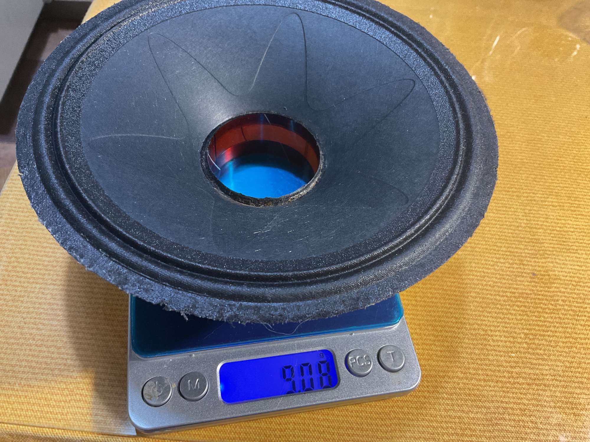

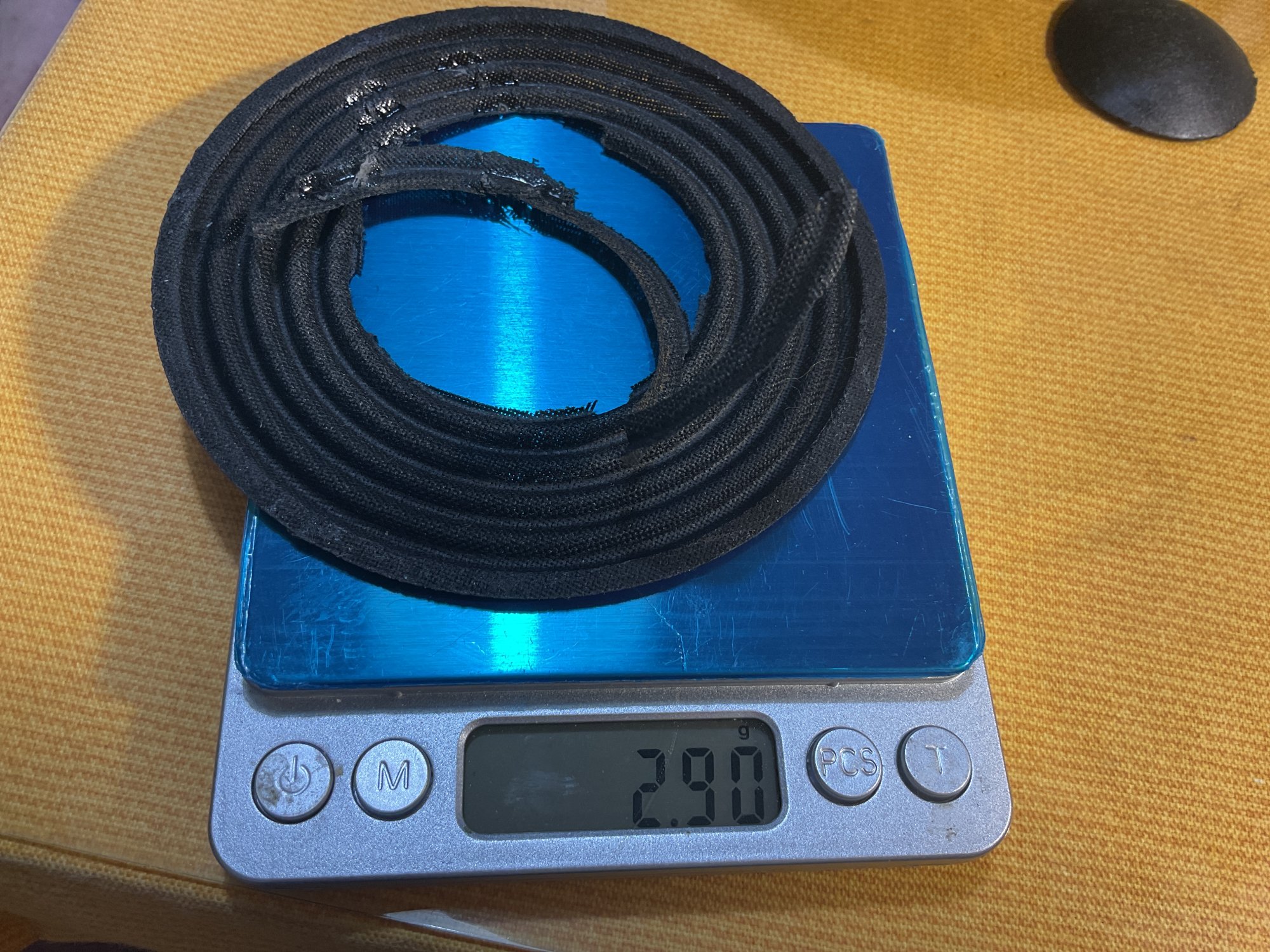

Кончил я его.
Подвижка на эпоксидке. Ничего её не берёт.
Рамка, подвес и шайба не просто, но снялись с ацетоном.
Шайба архидубовая. Плюс к тому в неё вклеены подводящие провода и в этом месте она не гнется вообще.

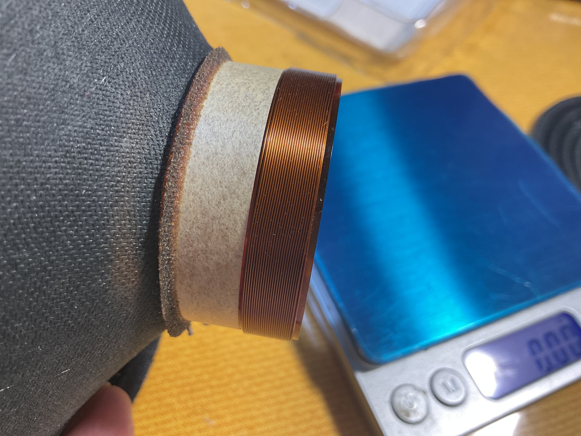

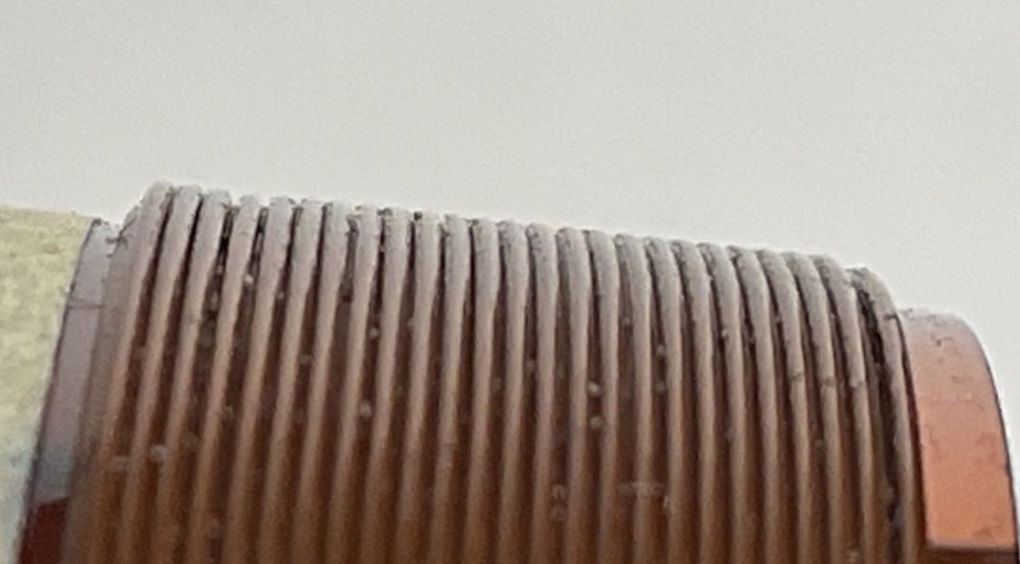

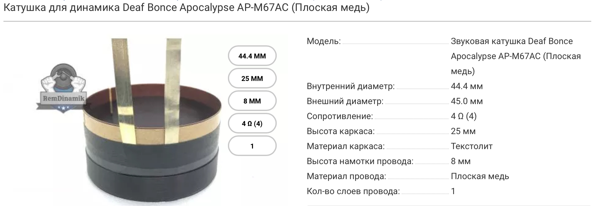

Катушка двухслойная плоским алюминием.
  • Внутренний диаметр: 44.4 мм
  • Внешний диаметр: 45.0 мм
  • Сопротивление: 4 Ω (4)
  • Высота каркаса: 25 мм
  • Материал каркаса: каптон
  • Высота намотки провода: 8 мм
Зазор 1,2 мм. Индукция в нем 1370mT.
Кончил я его.
Посмотреть вложение 122939Посмотреть вложение 122941
Совет. В следующий раз монтажным ножом с толстым лезвием(0.8мм) режьте шайбу по первой волне. При обратной сборке сначала прихватывается каким-нибудь быстроклеем, потом любым компаундом шайба клеится встык. Возможно уйдет Fрез вверх незначительно в данном случае.
Я так разбирал динамик на эпоксиде. Ни растворителями, ни феном - никак. Нож спас ситуацию.
Я такую шайбу ставить не буду. Поэтому и резал только чтобы спайка с подводящими осталась жива.
Подвижка в сборе снялась без проблем, а вот разобрать её на части уже не возможно без механического разрушения.
Т.е. замена катушки, ЦШ или диффузора по отдельности невозможна.

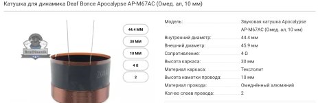

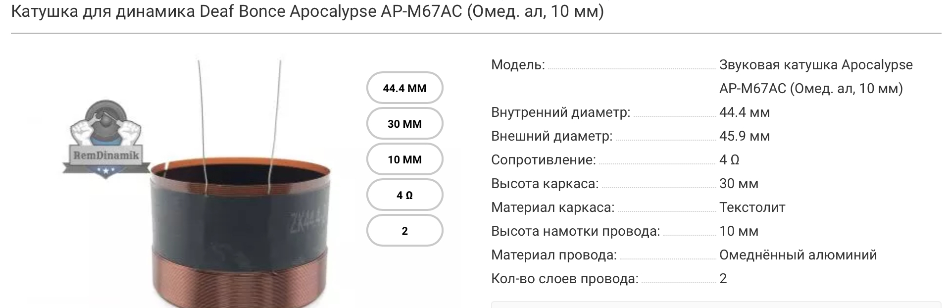

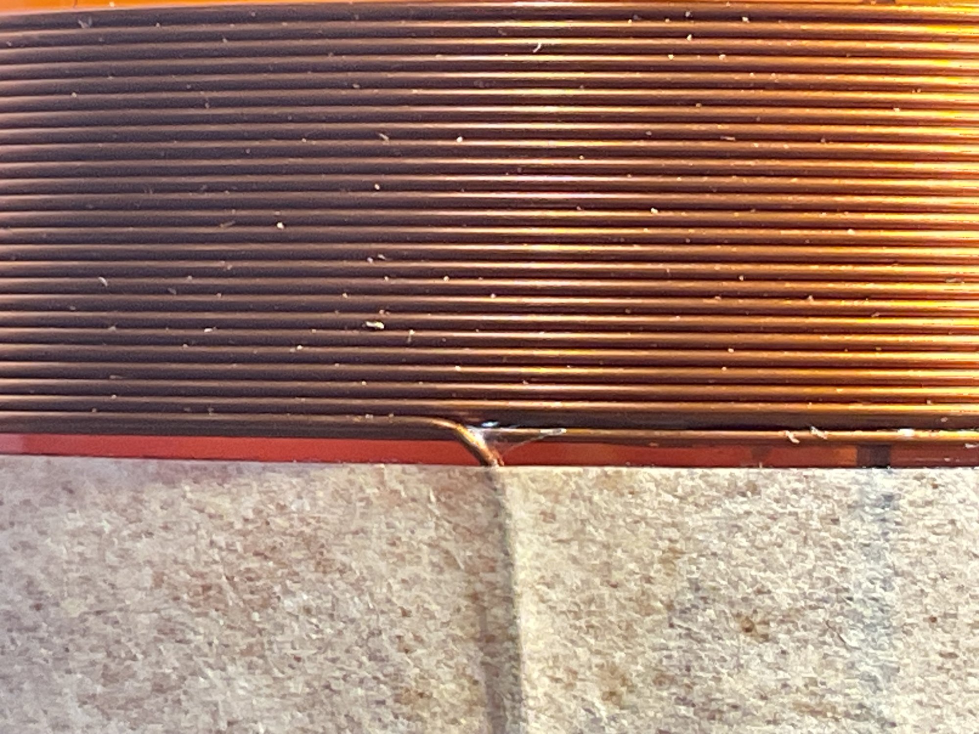

Плохо смотрел, был введён в блуд, провод оказался круглым
Есть в продаже катушки с плоской медью в один слой

ПС. Мои замеры катушки отличаются.
Внутр. диаметр - 44,6 мм
Наружный - 45,7 мм.
Какая-то фигня!
Придется снимать МС для замера. В сборе не подлезть.
А тут еще и вот это
Катушка 4а-32, если что
Внутренний диаметр звуковой катушки (d), мм 44,4
Наружный диаметр звуковой катушки (D), мм 45,4
Высота каркаса катушки (H), мм 34

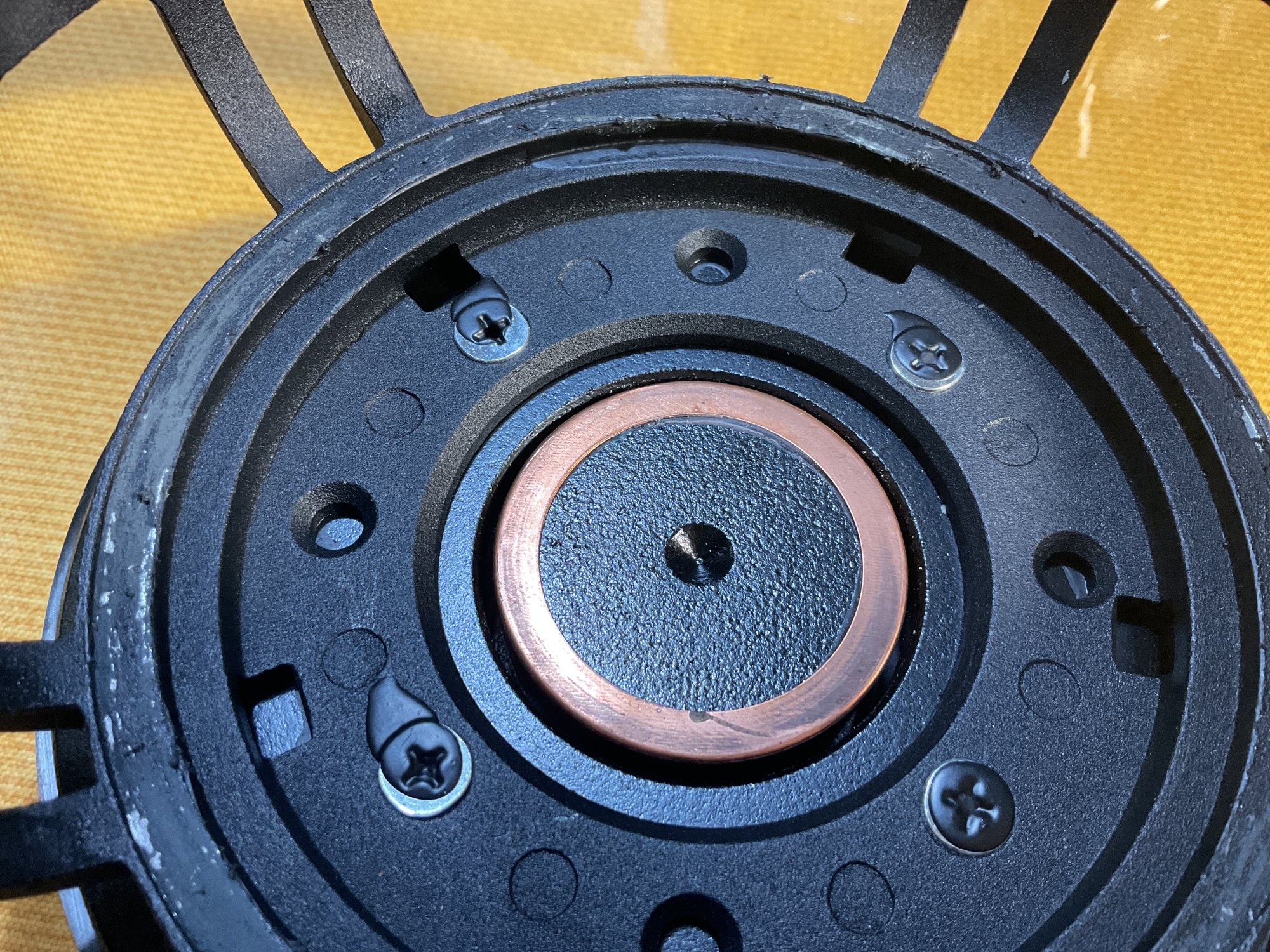

ПС. Снял корзину.
Замеры следующие.
Зазор 1,25 мм
Керн 43,9 мм(макс.)
Фланец 46,4 мм.
