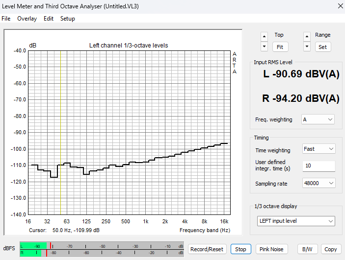

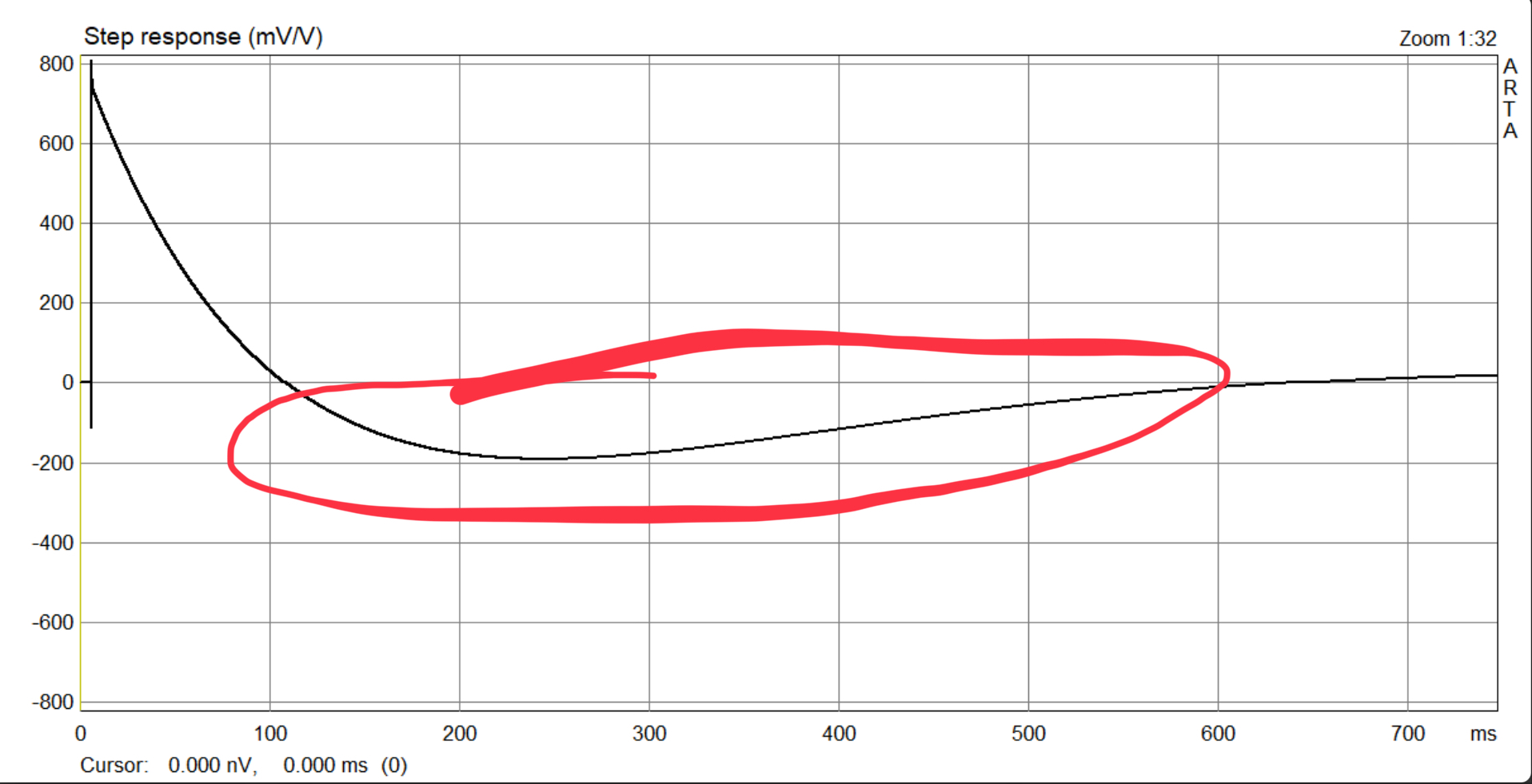

Входа два, перетыкая TRS в IN 1 или IN 2, я наблюдаю одинаковую картину. Вероятность что вышли из строя одновременно два переключателя ну такое себе!
Ага!

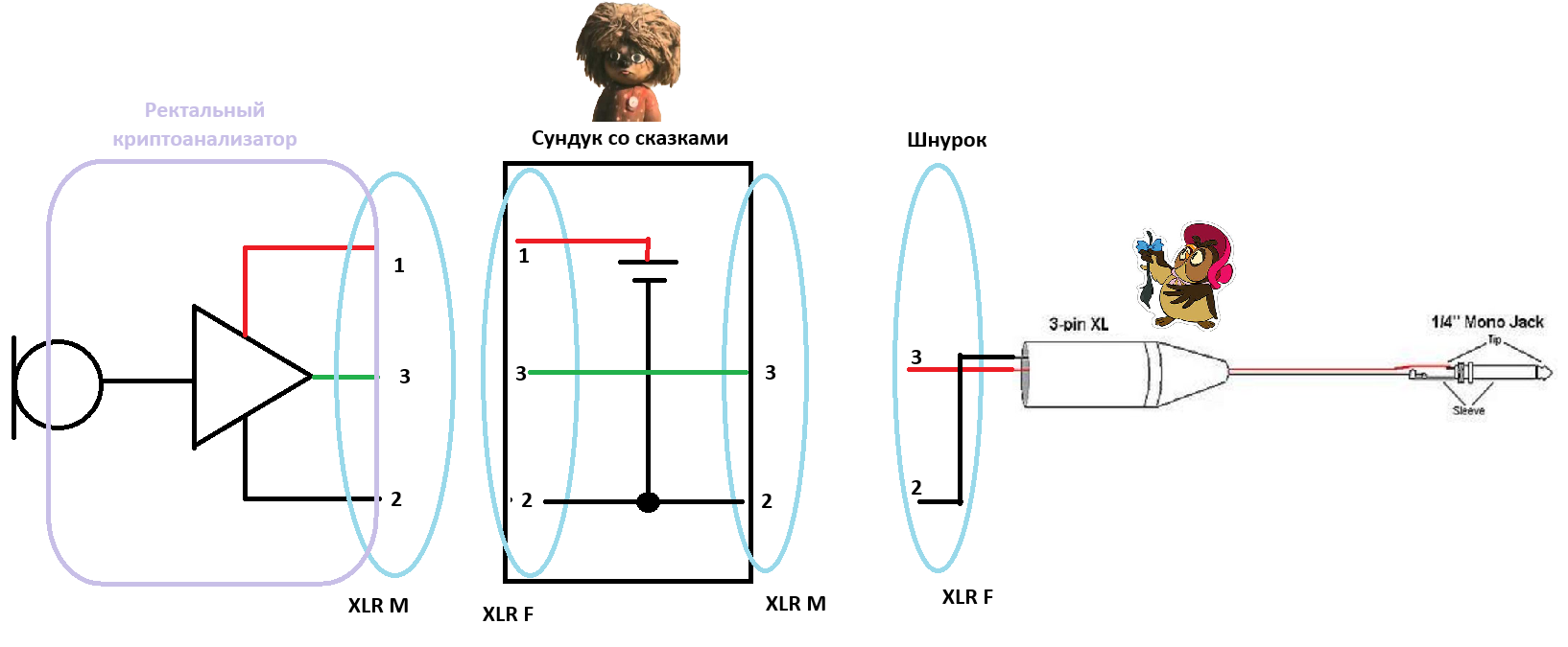

Так что бы больше вопросов не возникало что там и куда идет:

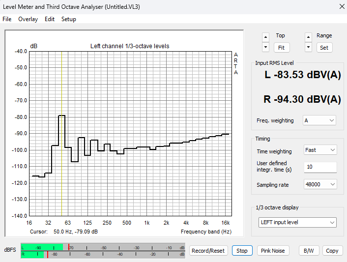

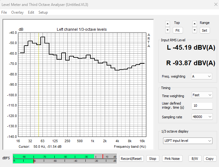

А теперь о том, как это весь стыд и срам выглядит в ARTA:

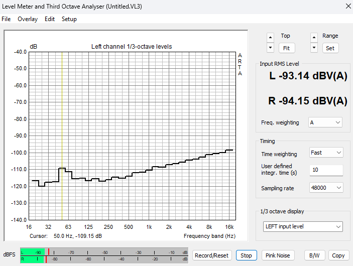

Вход звуковой карты свободен, регулятор GAIN на 50%, выбран режим LINE
Вход звуковой карты свободен, регулятор GAIN на 50%, выбран режим MIC

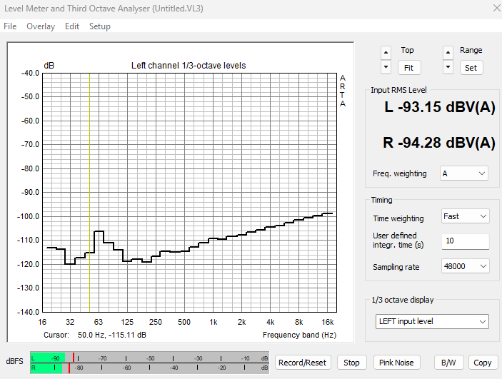

Воткнута цепочка проиллюстрированная выше, питание не подано, регулятор GAIN на 50%, выбран режим LINE
Воткнута цепочка проиллюстрированная выше, питание не подано, регулятор GAIN на 50%, выбран режим MIC (сразу видно как кабелина ловит 50-100 ... Гц)

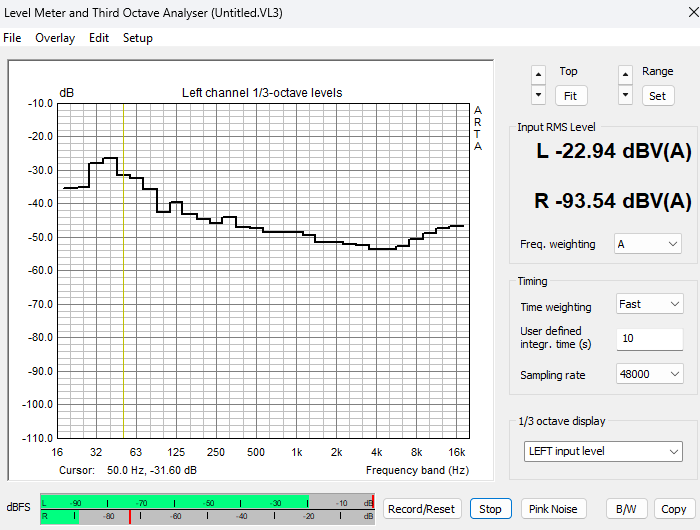

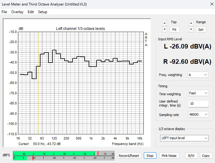

Воткнута цепочка проиллюстрированная выше, питание подано, регулятор GAIN на 50%, выбран режим LINE (видно как кабелина упорно ловит 50-100 ... Гц)
Воткнута цепочка проиллюстрированная выше, питание подано, регулятор GAIN на 50%, выбран режим MIC (видно как кабелина упорно ловит 50-100 ... Гц)
Воткнута цепочка проиллюстрированная выше, питание подано, регулятор GAIN на 50%, выбран режим LINE, на клемах АС 2В, дистанция до АС ~50см
И что за чувствительность то такая стыдливая?
204HD нет внешнего блока питания.
Ты уверен в USB своего компа?
Измерения карты самой на себя есть?

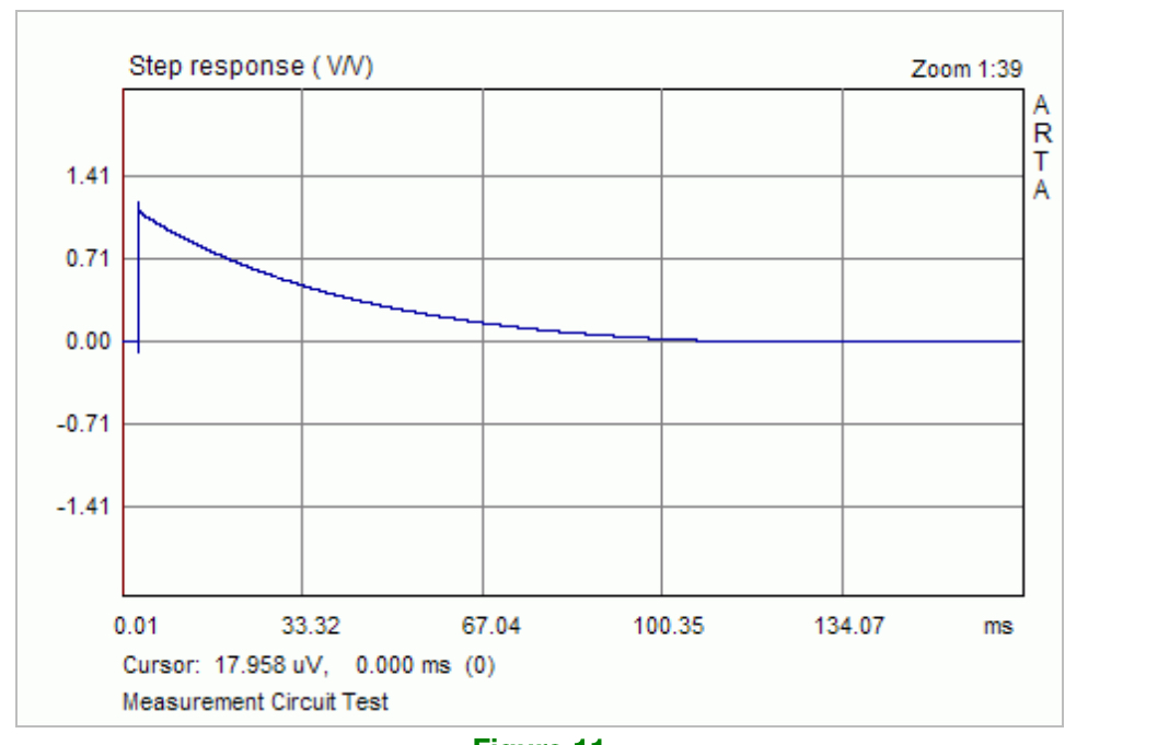

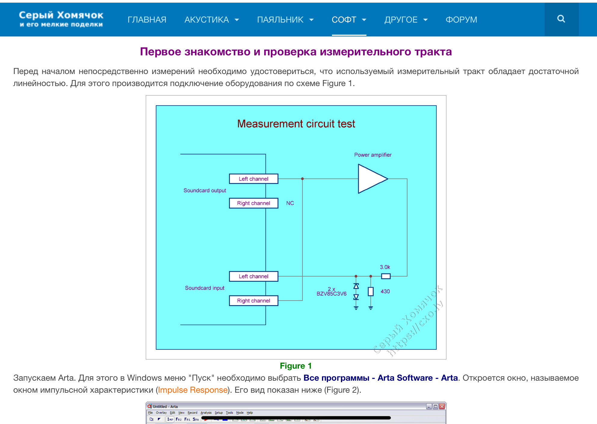

Проверка тракта первым пунктом в описании Арты.

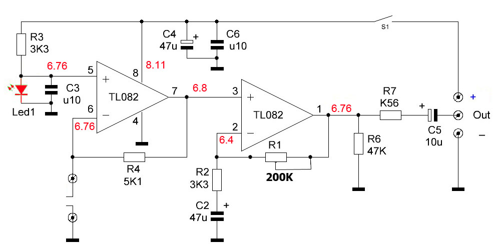

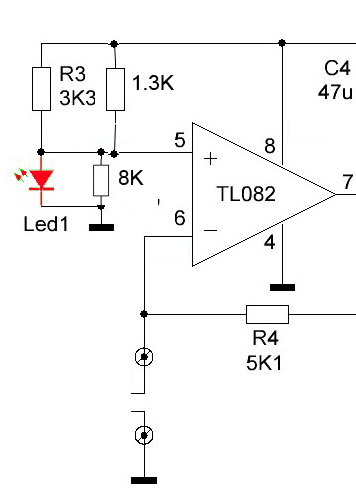

Я в отчаянии, питание двумя литиевыми аккумуляторами, сначала с двумя зелеными светодиодами все заработало: правильные напряжения, подключал к Кумиру, слышал как дую в микрофон. И вдруг все пропало.
Сгорел один зеленый диод, перемкнул его, не помогло, напряжения на 082 не комильфо. Заменил светодиод на красный, ничего не меняется, пробовал менять микрухи (включаются через кроватку) два новых TL072 и еще два новых TL082, все как на рисунке ниже, мерил напряж с разомкнутыми входом-выходом.Посмотреть вложение 142709
проверил все номиналы резисторов, R1 =90К, диоды живы.
Кто знает как можно спалить микруху, может я начудил? Осталась одна TL082 боюсь включать.

Микросхема скорее всего цела т. к. напряжения на 5,6,7 одинаковы и не равны питанию.
ВОПРОС к узлу и монтажу R3 Led1 и дорожке к выв. 5.
Ощущение что полярность Led спутана.
Ещё раз - обычный светодиод. Да? Замените R3 на 1 кОм.
СЕЙЧАС он светится?
ОТДЕЛЬНО возьмите новый светодиод и через резистор 1 кОм подключите его к этим 8 В. Если правильно, он загорится (слабенько) и напряжение на нём будет 1,5 В.
Потом надо выпаять этот светодиод из схемы и тоже проверить? Светится? Напряжение?
Микросхема на 80% исправна, не торопитесь выкусывать.
_scareэто невозможно по схеме. Возможно только при пробое в микросхеме от +питания до выв. 5. Но это вряд ли, а вот замыкание на плате возможно.
Сделайте с платой: выпаять R1 Led C3 вместо С3 или Led впаять резистор или этот 3,3 кОм (проверить номинал тестером) или 1...10 кОм. Включить и измерить напряжение на нём и прямо щупом на выв. 5.
Если будет + несколько вольт вынуть микросхему (она в панельке?) и снова измерить. + без микросхемы - замыкание в плате.

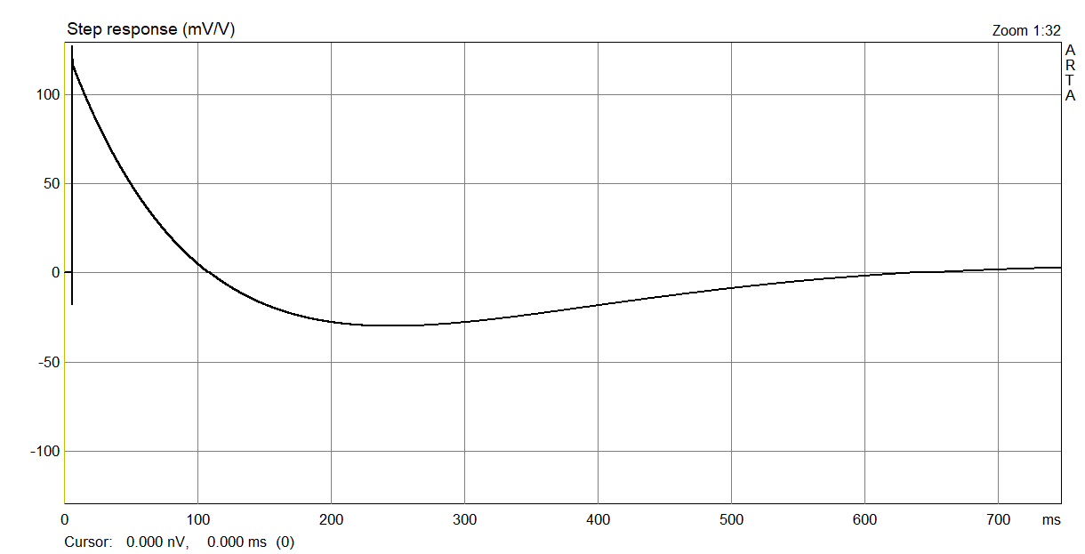

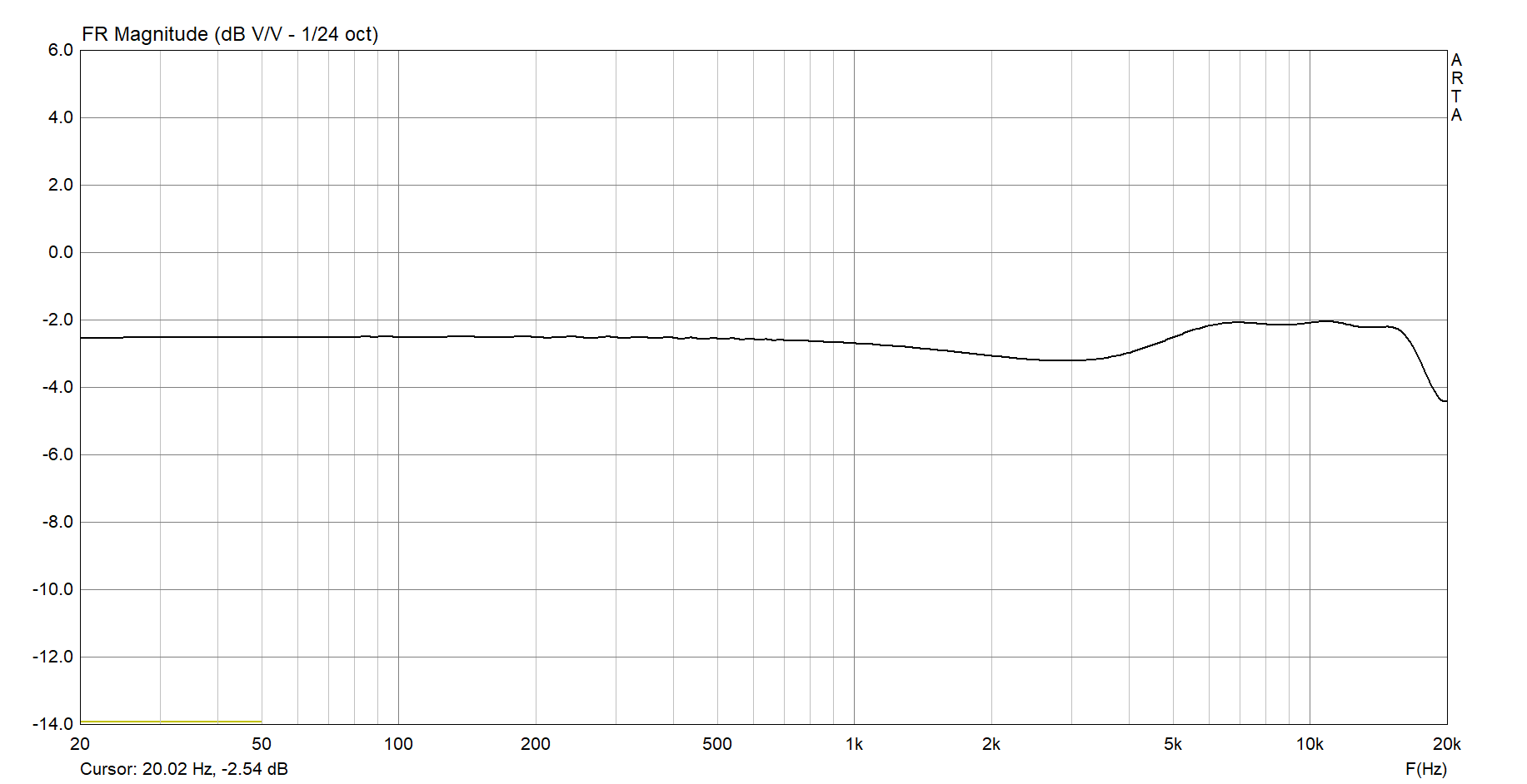

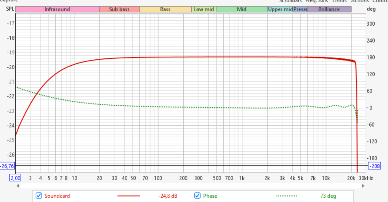

Саму карту ARTой не свистел, вот по итогу выглядит так (час назад через патчкорд пикнул):

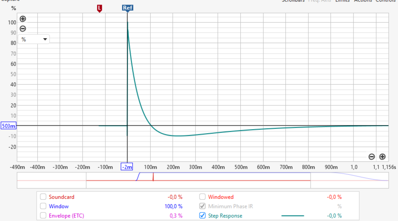

Ну я бы для начала просто соединил бы выход звуковой с входом звуковой и прогнал бы сигнал артой. Что бы быть уверенным что настройка винды не вносит свои коррективы в измерения.
Я пару раз нарывался на чудеса чудесные на своей многоканальной звуковой карте асус, когда дрова глючили и карта сама себе сигнал с входа подмешивала сигнал на свой выход, это приводило к росту шумовой полки при некой амплитуде, если амплитуда ниже некой величины то "самовозбуда" не было видно на измерениях. В общем, прежде чем мучить микрфонный усилитель я бы для начала проверил работоспособность звуковой карты. Потом, при таких уровнях шума вы его должны видеть без особых проблем на осциллографе что в свою очередь позволяет быстро найти источник шума если он исходит от схемы микрофона. Если у вас есть осциллограф....
Ещё я бы проверил сопротивление соединений между звуковой картой и коробочкой и микрофоном омметром, может где есть плохой контакт по минусу или и сигнальному проводнику, может где контакт плохой или провод переломлен....
красный диод не бывает с напряжением на 6,76, на нем полтора- 1, 78 вольта. Или 3 вольта если сверх-яркий. В диоде проблема, он в норме должен светиться от питания через резистора R3 . Можете выкинуть вашего диода нахер, впаять туда резистор, менее килоома, схема будет работать. Спалить диод нужен запас здоровой дури, скажем, впаять вместо 3.3 килоома 3.3 Ома.

Такое делал когда каллибровал связку arta - измерительный увесилитель. Думал там вопрос какой то более экзотический
Посмотреть вложение 142729Посмотреть вложение 142730
Фигня какая-то.
Сделай по пунктам ака в Мурзилке.
Лимп разве не делает это? Вроде в инструкции по арте и было написано что проверка с лимпа. Давно было, забыл.
Лимп, Арта, REW всегда смотрим измерительный тракт перед тем как приступать к измерениям.
Карта сама на себя. Карта+усилитель.
Иначе нет смысла измерять что-либо.
СЕЙЧАС он светится?
Да слабо засветился
Если ноль на всех выводах, подождать. Может вернусь с пытки, но сегодня вряд ли буду на что-то способен.

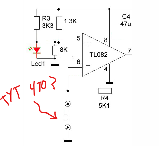

Впаял резисторы по схеме
(не ругайтесь, плата гетинакс дорожки еле держатся, стараюсь меньше ее трепать)
Напряжения в точках 1,2,3,5,6 =1.9В, диод еле светится.
8 кил параллельно светодиоду лишние. Накрай врежьте вместо этой кучи деталей переменник на 10-20 килоом и накрутите на выходе операционника пол-питания.
Концы переменника между плюсом питания и землей, бегунок на неинвертирующий вход опера. Дальше замените на диод и резистор +емкость.
Непонятка: микрофон у вас где сейчас? На схеме его нет, а он нужен, без него дурь получится.
Микрик не подключал, боюсь за него пока не наладятся напруги, может вместо него пока резистор?
Ничего микрофону не сделается, он висит на входной ноге опера , через микрофон точок идет куриный, в полмиллиампера, с выхода опера. И на микрофоне должно быть то же самое напряжение, что и на диоде.
Ув.Юрий, на кой (?) там резистюхи 1.3к и 8к??? (а вот кондёрчик малый 0.01-0.1-1мкФ вместо R, который 8к параллельно Ledʼу, можно)
R3 определяет ток через светодиод, который в данном случае работает в кач-ве "стабилизатора" опорной напруги для электрета (2В маловато, 2.5-3-5В). Достаточно 1-2-3мА (ну 5мА) через светик. В любом случае, потребный входной ток для ОУ будет в стопицот раз меньше, чем ток в цепи R3-Led1 (вместо светодиода можете прилепить стабилитрон 2.5-3-4...В, или иное Ваше малошумящее изобретение микромощного источника опорного напряжения).

Ну так Вы получили повторитель на ОУ, логично же, что на всех выводах будет одинакое значение напряжения как и на прямом входе. Резистор что ли на инвертирующий вход и на землю тогда подключите, от 3.3 до 4.7кОм

Меня удивляет загадочный диод. который еле светится. Чего же ему собаке надо, чтобы нормально светиться. И откуда вы его выдрали.
Накрай выкинуть его оттель, три -четыре обычных 1N4148 впаять и закрыть тему.
Все заработало, в точках 5 и 6 =3.65В в тчк 1 =4.66В.

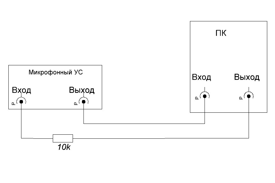

Теперь проверить на линейность - подключить на вх ЗК выход микроУС, а на вх микрофонника вместо микрофона через резюк 10К с выхода ЗК (лев. Канал),
Гасилка получается, со слов apalych потребл микр 200- 500мкА, тогда макс напруга на ЗК 3В/300мкА=10кОм

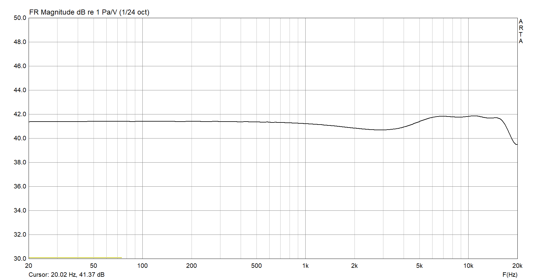

Где-то так и Арту в помощь, саму ЗК ПК и УС под Арту уже проверил - все в линейку, остался микрофонный УС для уверенности, что все измерения не совсем лажа.
Себя через сторонний УС услышал.
