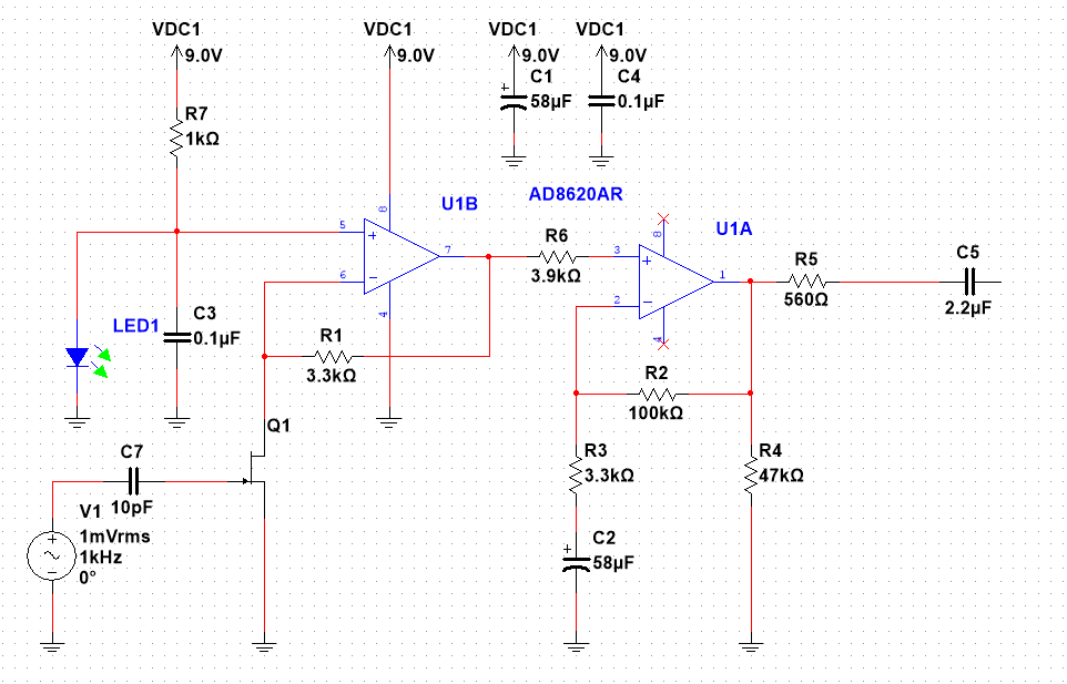

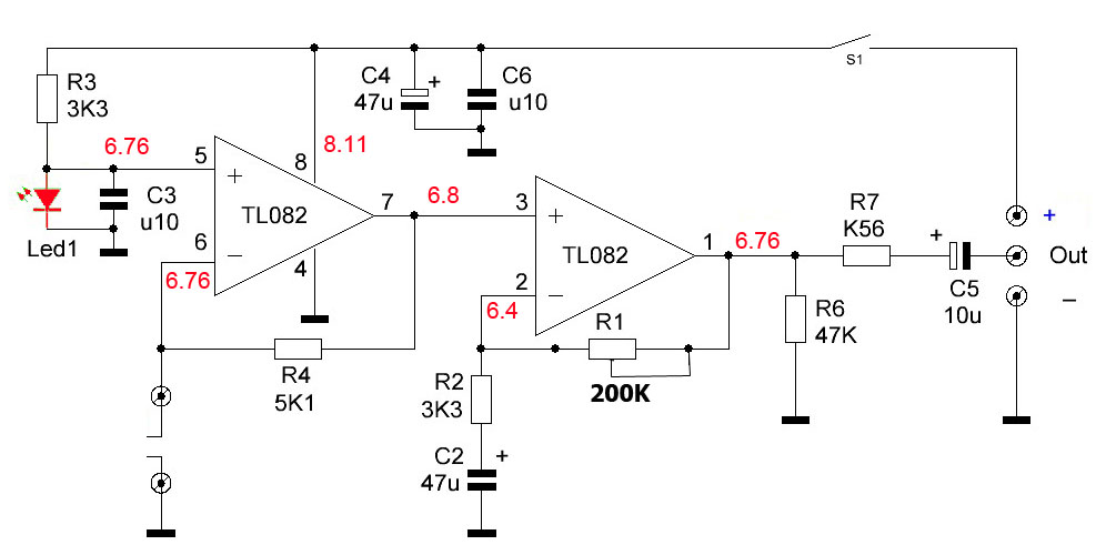

Ради спортивного интереса разобрал микрофон измерил значения, указал на схеме выше. Исключение только ОУ AD8620
Всё логичНО:
1) 2,06 В маловато, полезно обычный диод последовательно добавить чтоб ы было 3 В. Уже жалею что написал со своими "уникальными" светодиодами.
2) На выв. 7 напряжение в 1,5 раза выше видимо потому что капсюль прожорливый, поэтому ОУ тужится получить на выв.6 напряжение 2,06 В. Но терпимо.
3) AD8620 smile_12 тратить такой ОУ, покупал его давно, не помню 20 или 25 долларов, в такой примитивный усилитель...
Хорошо бы на всех клемах опера.
Измерено правльно, это второй ОУ усиливает только переменное напряжение, а в первом и постоянное.
У меня усилитель заработал без микрофона, но применил питание от двух литиевых аккум - 8В
Он должен работать (надо смотреть спецификацию) примерно от 6 до 30 В.
Литий здесь неудобен - большие, тяжелые, удобнее Крона - маленькая, лёгкая, дешевая, щелочная не нужна. И проработает минимум год, раньше сдохнет от саморазряда.
Суть батареи в другом - не нужен внешний блок питания, стабилизированный, от USB питать плохо. Провода тащить плохо. Хорошо - автономный маленький блок усилитель+Крона. И без забот о наводках и помехах.
Импортные ОУ гарантированно работают от +-3 В т. е. 6 В а советские НЕ гарантированно, и зачем с ними связываться? Тем более что почти все советские ОУ - одиночные.

С питанием 12В не зашло (KSV прав).
Питание 12 В обязано работать точно так как 6...9 В.
Более того, первый ОУ обеспечивает стабильный режим микрофона независимо от питания.
Боюсь, вы, как и другие, не читаете и поставили один обычный светодиод вместо двух.

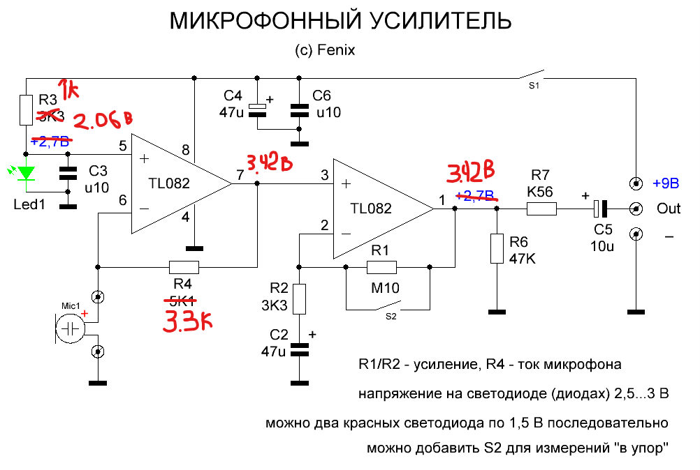

Задам очень тупой но для меня это важный вопрос, в контексте данной схемы, что это даёт?
От этого зависит напряжение поступающее на капсюль.
Напряжение на +входе ОУ всегда стараются сделать в полпитания, а питание здесь 6...9 В значит надо +3...4,5 В а это 2 или 3 обычных красных диода.
Это позволяет иметь запас по амплитуде напряжения.
Можно без светодиодов, но штук 5 обычных диодов не так удобно и мне нравится что при включенной батарее весь корпус светится зелёным цветом - это не даёт забыть выключить питание.
Ну в том то и дело, что напряжение капсюля 2В
Вот мне и не ясна цель задирать напряжение до 3В

Оно разное и наверняка 2 В - это минимальный минимум, строчку выше про 10 В вы не заметили?
В простых схемах подают через резистор 12 В. как Вам?
Приведённая синия линия - бряхня, эти капсюли, как и любые другие требуют коррекцию, их разброс их по зарубежным измерениям очень большой в обе стороны, жаль на сохранил статью про исследование. А тому кто нагло врёт в одном, мало веры в другом. Вы почему-то даже уменьшили резистор с 5,1 до 3,3 кОм, зачем? А в бумажке 2 В и 22 кОм
Вы не задумывались почему так? Я повторю, есть ощущение что ваш капсюль весьма прожорливый, подлинность меня не волнует.
Я покупал эти капсюли издалека, своего опыта тогда не было, в итоге выбросил их в помпойное ведро.
Держать на выходе ОУ минимальное постоянное напряжение - так себе задумка. "Задирать" - смешно. Отодвинуть от опасного края искажений и ограничений - точнее.

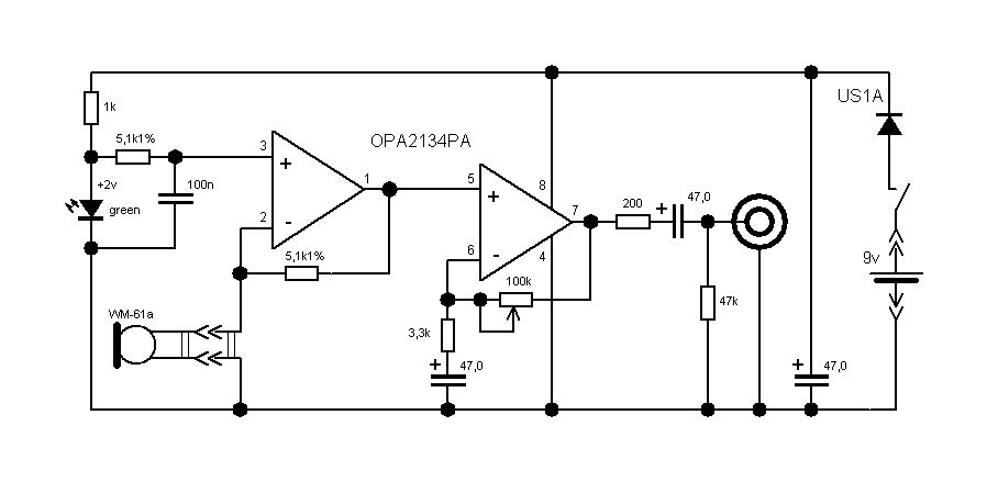

Под словом Standard я понимаю оптимальное значение опорное напряжения для выполения условий
А это из той оперы, по какой причине заменил OPA2134 на AD8620, что случилось с первым ОУ история умалчивает, вот тогда и заменил 5.1кОм на 3.3кОм под пытками не отвечу, не помню.
Ну уменьшите тогда до 1 В и посмотрите что получится с "условиями".

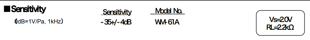

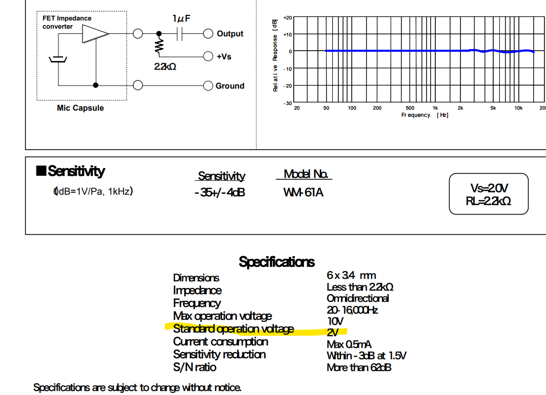

Вы понимаете что капсюль питается напряжением с выхода ОУ ЧЕРЕЗ РЕЗИСТОР и напряжение 2 В на выходе ОУ - мало, на капсюле мало что останется.
В паспорте ток его потребления может быть до 0,5 мА.
Умножьте эти 0,5 мА на свои 3,3 кОм = 1,6 В.
Вычтите из 2 В эти 1,6 В - капсюлю останется 0,4 В.
Вы понимаете что это нехорошо?
Вы решили что чем дороже и качественнее микросхема, тем лучше несмотря на мои вопли что ориентироваться надо не на слюрэйт а в первую очередь на минимальное рабочее напряжение питания. Ну тогда зачем меня спрашивать вообще?
Не сомневаюсь, что Вы знаете - выходное и входное напряжение ОУ отодвинуто от шин питания, особенно когда речь об усилении без искажений, значит если напряжение питания мало отличается от минуса и плюса питания, мы получим на выходе или маленькое напряжение без искажений или без больших искажений не будет вообще. Недаром ведь, повторю, всегда на + входе устанавливают полпитания (если специальные исключения для особых задач).
Знаю про rail-to-rail, самый известный представитель rail-to-rail по входу наш любимый LM358. Нравится?
А сразу по входу и по выходу не припомню и не припомню чтобы высококачественные мсх. типа AD8086 липли к рельсам, всегда есть зазор и выходное напряжение всегда ниже напряжения питания.
Кстати, посмотрел цену сегодня на AD8066 и изумился - чего это вдруг она стала почти на порядок дешевле?
У меня только два объяснения - или технологический процесс и зарплаты работникам удешевили на порядок, или это Китай, а не тот Anal-og Device который их выпускал раньше.
Как раз вчера на сайте DIY.com прочитал что маломощные полевые транзисторы выпускаемые раньше имели действительно уникально низкие шумы что важно, например, для корректоров винила, но их выпуск давно прекратили. А спустя время восстановили, думаю, не надо писать где, и все параметры у них примерно восстановили, вот только шумы стали огромные... Боюсь что то же произошло с другими деталями изменившими место производства, а жаль.
И некоторые параметры измерить дома на кухне, как минимум, непросто. Я вот определял подделки по быстродействию, и то, отсеивая явные подделки, а измерить очень высокое быстродействие, просто нечем.
Ну скорее всего не совсем, это была вынужденная замена, а AD8620 преобретались для других задачь, и они у меня на тот момент да и по сути на текущий день единственные в корпусе SOIC
Я уже 3-и раза потом изашел, не могу найти резистор 5.1кОм в корпусе smd 0805, наверное буду ставить обычный
Руками врядли измерю столь малое значение тока, но симулька рисует 400мкА потребление капсюля, сколько по факту не скажу
В чём проблема измерить напряжение на резисторе, а далее по закону Ома?
I=(3.42V-2.06V)/3300Ohm=412uA

Ошибку допустил в схеме:
А вот резистор R1 я не трогал, он тут с момента выпуска, это я чет спутал с R6

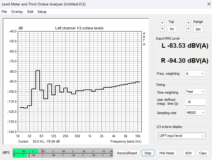

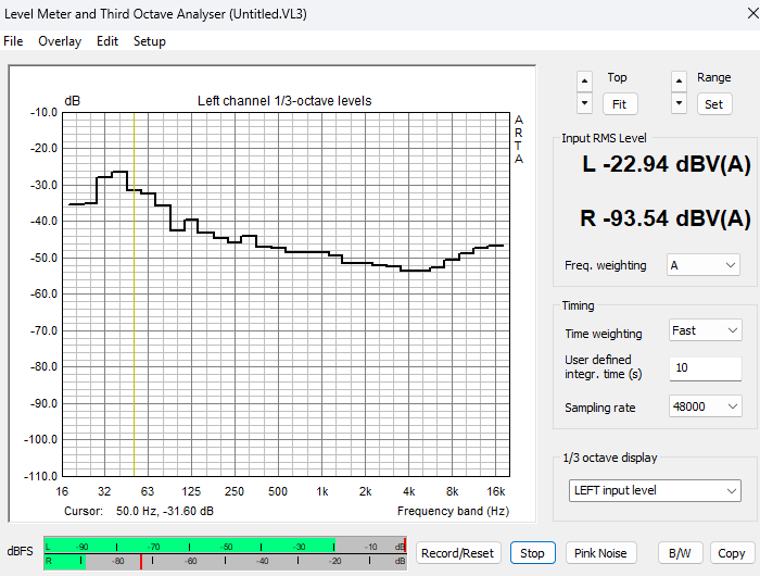

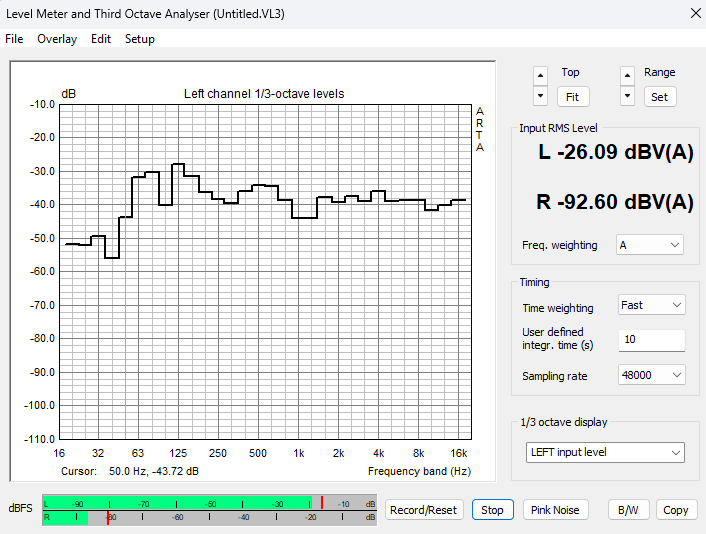

При калибровке измерительного тракта по инструкции получил что-то совсем отличающееся от того, что в статье. Что я мог сделать не так?
Вы просто включили окно FR вместо Imp? Но тогда АЧХ престранная, а уровень - слабый. Что в точности Вы проделали?
Все в точности как в статье вплоть до показаний вольтметра на выходе усилителя. Усилитель у меня кривоватый, но вот в REW калибровка получилась адекватная.
Для начала, что вы калибруете какой из усилителе ( микрофонный или основной который будет работать на динамик) желательно схему.
2. Выложите картинку из инструкции (рисунка 6) что у вас получилось с уровнями.
3. Форму импульса из инструкции (рис 8) что у вас получилось с формой.
После продолжим разговор.
Всё получается точно. По данным из #694 опорное напряжение на выв. 5 = 2,06 В. На выходе ОУ выв. 7 =3,42 В, на выв. 6 оно тоже 2,06 В см. Напряжение на выв. 7 повышено вследствие относительно большого тока протекающего через этот wm-61, по паспорту до 0,5 мА.
Считаем 3,42 - 2,06 = 1,36 В. Делим на R1=3,3 кОм и в итоге 0,41 мА. И в теории и на практике результат точен с погрешностью измерений и номиналов. Но меня удивляет большой ток этого хвалёного капсюля, не хочу рыться в архивах, но скорее всего у простых не бредовых капсюлей ток меньше и они удобнее.

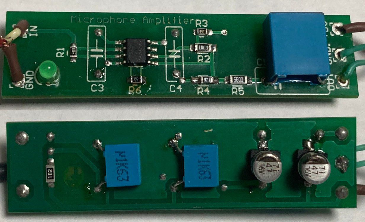

Резистор R6 на схеме абсолютно бесполезен, откуда он взялся?
На фото я не вижу где находится микрофонный усилитель и как питается, но рядом с капюлем не должно находиться НИЧЕГО! Об этом пишет Троэлс с картинками и я даже привёл здесь перевод его статьи.
Зачем С3 вместо 10 мкФ поставлен 2 мкФ, из каких глубоких соображений? При этих номиналах и обычных звуковых картах спад 3 дБ будет на 13 Гц. Не много, но ЗАЧЕМ?
Схема Феникса хорошо отлажена и он перепробовал несколько вариантов пока не остановился на этой.
Процесс доводки подробно был показан на веге или портале, не помню.
Не вижу смысла её "улучшать".

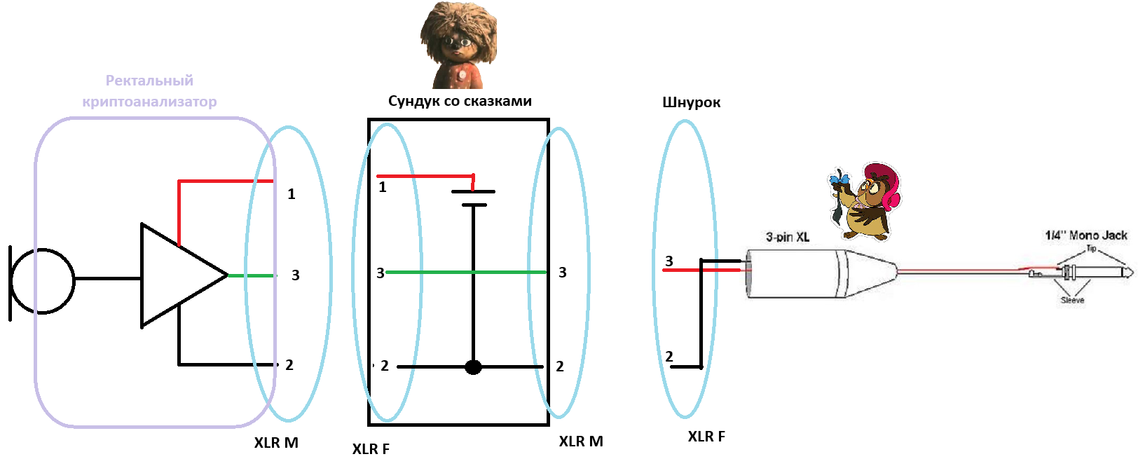

1. У меня так не выйдет, внешне микрофон выглядит так:
2. Микрофон покупал в 2012 году у местного "кулибина" из славного города Харьков. Корпус плата внутри его рук дело:
3. Это у автора проекта спросить стоило бы. Но увы.
4. Конструктивно всё 1:1 как у ECM8000
5. Обратится к пункту №3
6. По факту это принципиально и есть схема от "феникса"
После покупки внутри явно стоят капсюль не WM-61A, так как уровень S/N был значительно больше, а чувствительность выше, это уже в процессе эксплуатации случился конфуз из за чего был заменён капсюль.
Понял. Готовое изделие в которое лучше не лезть.
Форму корпуса одобряю и под зажим стандартного штатива.
Всё добротно сделано.
Понятно. Это не существенно, просто лишнее, пусть всё останется как есть.

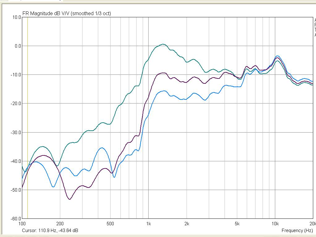

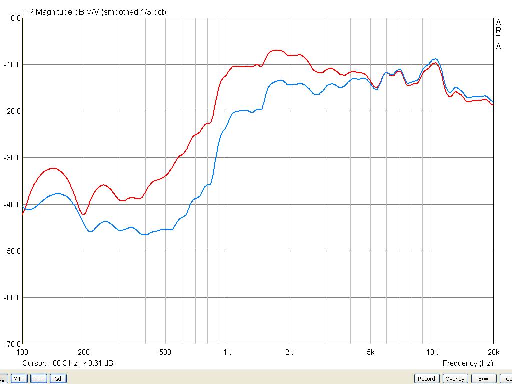

Понятно что АЧХ просто капсюля и в таком держателе, форма которого должна исправлять спад сверху, разные.
По большому счету то что выше 10 кГц можно просто игнорировать, что есть, то есть, повлиять на 10...20 кГц фильтрами мы почти не можем, да и особо не нужно - слух решит хватит ВЧ или нет, а если нет, то плёткой из динамика не вышибешь.
Интереснее другая область - возле 5 кГц, тут могут быть сюрпризы. Поскольку это далеко от края, приличные пищалки с резонансом до 2...2,5 кГц должны ЗДЕСЬ выдавать ровную АЧХ,вот это и желательно проверить, подойдут и обычные ШП динамики типа советских которые работают до 10 кГц и выше.
И надо измерить зону 5 кГц несколькими динамиками и оценить результат.
Если есть систематическая ошибка по любой причине, то она будет накладываться на все эти измерения, это заметно.
У меня почти не осталось (давно это было) примеров ошибочного файла коррекции, ошибка была в области около 10 кГц, вот два разных динамика 2ГД-36 и 3ГД-31

Понимаю, но предполагаю что капсюли для ECM8000 подбираются, есть входной контроль, по крайней мере с большим разбросом отсеиваются, думаю что прорези должны компенсировать спад от 10 кГц и выше, а ниже прорези вряд ли работают.
Какой капсюль у вас - неведомо, но примерно оценить можно. По ряду измерений разных динамиков, желательно с известной АЧХ.
До 2 кГц коррекция вообще не нужна (не обязательна и спад плавный, небольшой).

Мне не нравится то, что уровень шума микрофона при подаче питания уже -30дБ и полезного сигнала при напряжении на клеммах ГД ~2.83В, всего 10дБ, что то опять пришло в негодность. Заменил вчера капсюль на новый wm-61a, заменил AD8620 на OPA2134 и ничего не поменяло в лучшую сторону.
Пробовал ставить стабилитрон TL431 (накрутив напряжение 2.99В) вместо светодиода, шумит меньше, но и уровень полезного сигнала так же до 10дБ
Уровень шума в жилом городском многоквартирном доме днём равен 35дБ(А). Может проблема не в капсюле?

А время суток не имеет значение, даже ночью, такой же шум. Уже много вопросов, может быть дело в Behringer UMC204HD и он себя так неадекватно начал вести

Поставьте уж нормальный китайский капсюль 9 мм, если влезет, можно 10 мм, к вашим wm61 доверия никакого и вы не пишете, не показываете как они подключены, как припаяны. Вывести их из строя очень просто.
Вы гарантируете что ваши ОУ не перемаркированные 358?
Сомнительная самодеятельность, проблема не в опорном напряжении.

В симуль вы загнали схему Феникса, надо снова догадываться - самодельщик делал свою самоделку ТОЧНО по ней?
Вопрос почему и зачем он внёс свои странные изменения, конечно, риторический, но всё надо выпытывать в стиле Мюллера, я не получаю удовольствия от пыток людей.
В симуль я загнал схему полностью снятую с платы которая прилагалась в виде фотографии!

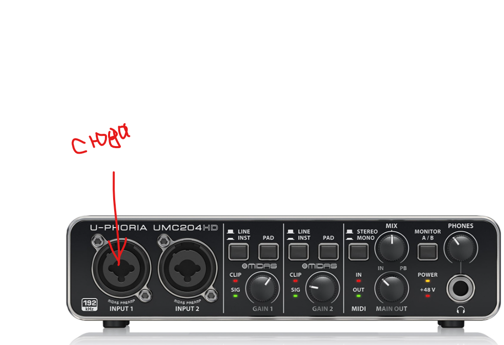

Вот интересно TRS 6.3мм куда включен? В звуковую карту? Какой вход? Раньше в микшере ясно было написано - Мониторинг, сейчас куда-то убрали, но может случайно включен или какой-то эффект, надо смотреть.
В симуль я загнал схема полностью снятую с платы которая прилагалась в виде фотографии!
Удивительно что взята схема Феникса, но не она виновата.

Как я понял - шум, а не фон 50 Гц.
Надо запустить измерение отключив хоть 1 вывод капсюля.
Если шум пропал - 95% ищите женщину капсюль, меняйте на ДРУГОЙ.
Если остался, капсюль на место, а вынуть TRS 6.3мм вы знаете откуда - снова шум? Если пропал, надо прежде искать проблему в микр. ус-ле вплоть до TRS 6.3мм.
Если остался - дальше. Между TRS 6.3мм и вх. ЗК что-нибудь есть? Вы не ответили - вход ЛИНЕЙНЫЙ или микрофонный?
На закуску выдернуть всё из ВХОДА ЗК и "измерить".
Если и так шумит, проблема в звуковой карте, настройке микшера или в чём-то невероятном включая проблемы с драйвером.
Шум -30 дБ очень велик и должна быть веская причина.
Вход унисекс, кнопкой выбирается режим микрофонный/линейный вход!

Не совсем равнозначно, насколько помню, вставленный штекер нажимает на переключатель внутри. И если что-то там повреждено, возможны такие глюки.
А задам еще вопрос. Если вставить в гнездо просто новый нераспаянный штекер, шум будет -90 дБ или большой, мало ли что там может быть в этом чёрном ящике.

Уверен, схема так сделана внутри, два входа разделены как Line_In1 и Line_In2, по описанию с форума Behringer, балансный вход можно перевести в небалансный, замкнув холодный входа на землю и усё!

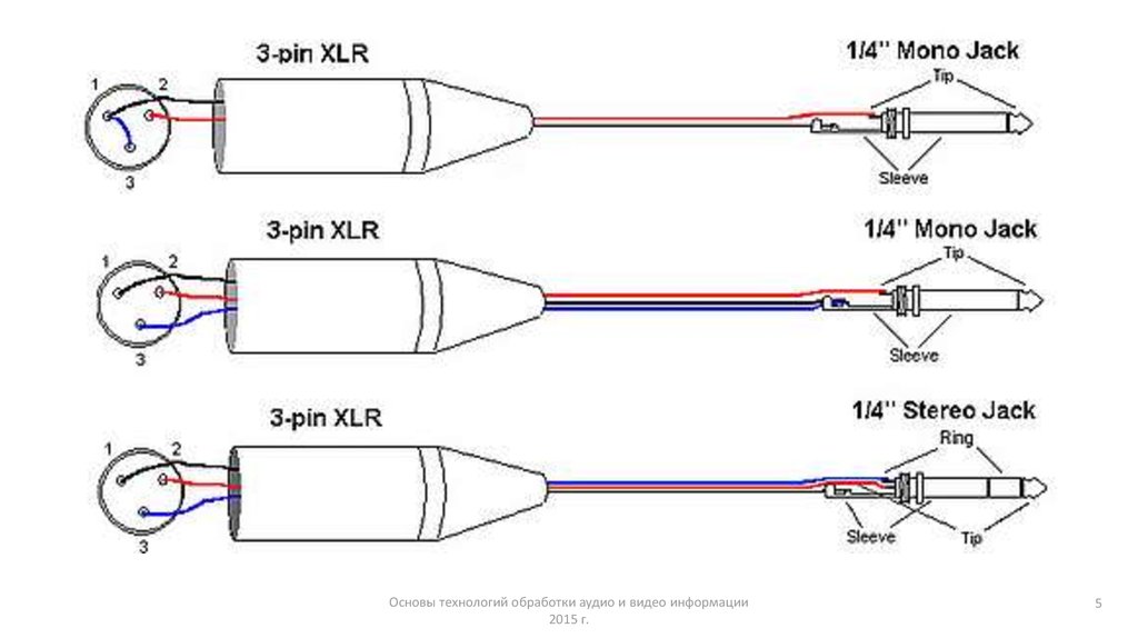

И простите меня за МОЮ ТУПОСТЬ, приходится гадать, но я представляю схему так. XLR с выхода трубки с микрофоном - это три провода и корпус. И они могут быть распаяны по разному. И ведь можно ещё использовать четвёртый привязав к корпусам разъёмов.
Вероятно, у вас почти вариант 1 с той разницей что на контакт 3 связан с + питания и он не соединён с общим.
Ага!

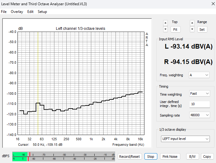

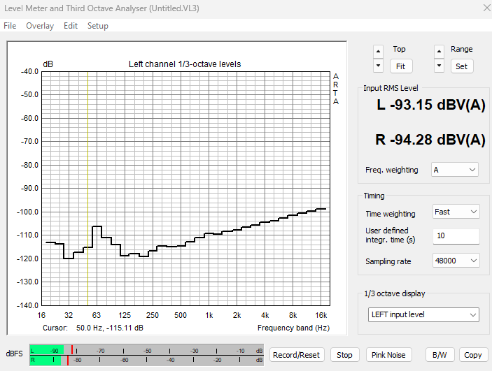

Так что бы больше вопросов не возникало что там и куда идет:
А теперь о том, как этот весь стыд и срам выглядит в ARTA:
Вход звуковой карты свободен, регулятор GAIN на 50%, выбран режим LINE
Вход звуковой карты свободен, регулятор GAIN на 50%, выбран режим MIC

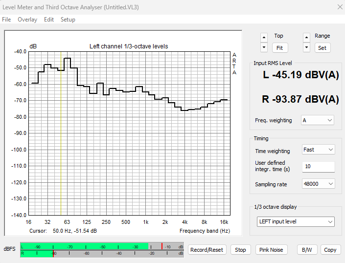

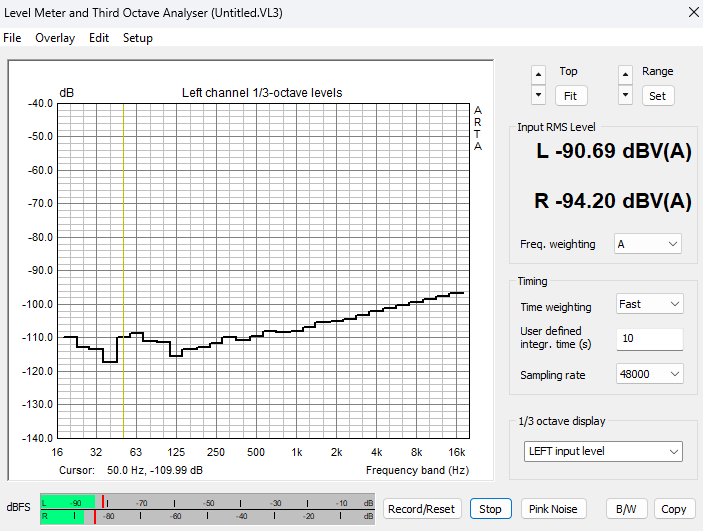

Воткнута цепочка проиллюстрированная выше, питание не подано, регулятор GAIN на 50%, выбран режим LINE
Воткнута цепочка проиллюстрированная выше, питание не подано, регулятор GAIN на 50%, выбран режим MIC (сразу видно как кабелина ловит 50-100 ... Гц)
Воткнута цепочка проиллюстрированная выше, питание подано, регулятор GAIN на 50%, выбран режим LINE (видно как кабелина упорно ловит 50-100 ... Гц)
Воткнута цепочка проиллюстрированная выше, питание подано, регулятор GAIN на 50%, выбран режим MIC (видно как кабелина упорно ловит 50-100 ... Гц)
Воткнута цепочка проиллюстрированная выше, питание подано, регулятор GAIN на 50%, выбран режим LINE, на клемах АС 2В, дистанция до АС ~50см
И что за чувствительность то такая стыдливая?
Я в отчаянии, питание двумя литиевыми аккумуляторами, сначала с двумя зелеными светодиодами все заработало: правильные напряжения, подключал к Кумиру, слышал как дую в микрофон. И вдруг все пропало.
Сгорел один зеленый диод, перемкнул его, не помогло, напряжения на 082 не комильфо. Заменил светодиод на красный, ничего не меняется, пробовал менять микрухи (включаются через кроватку) два новых TL072 и еще два новых TL082, все как на рисунке ниже, мерил напряж с разомкнутыми входом-выходом.
проверил все номиналы резисторов, R1 =90К, диоды живы.
Кто знает как можно спалить микруху, может я начудил? Осталась одна TL082 боюсь включать.
