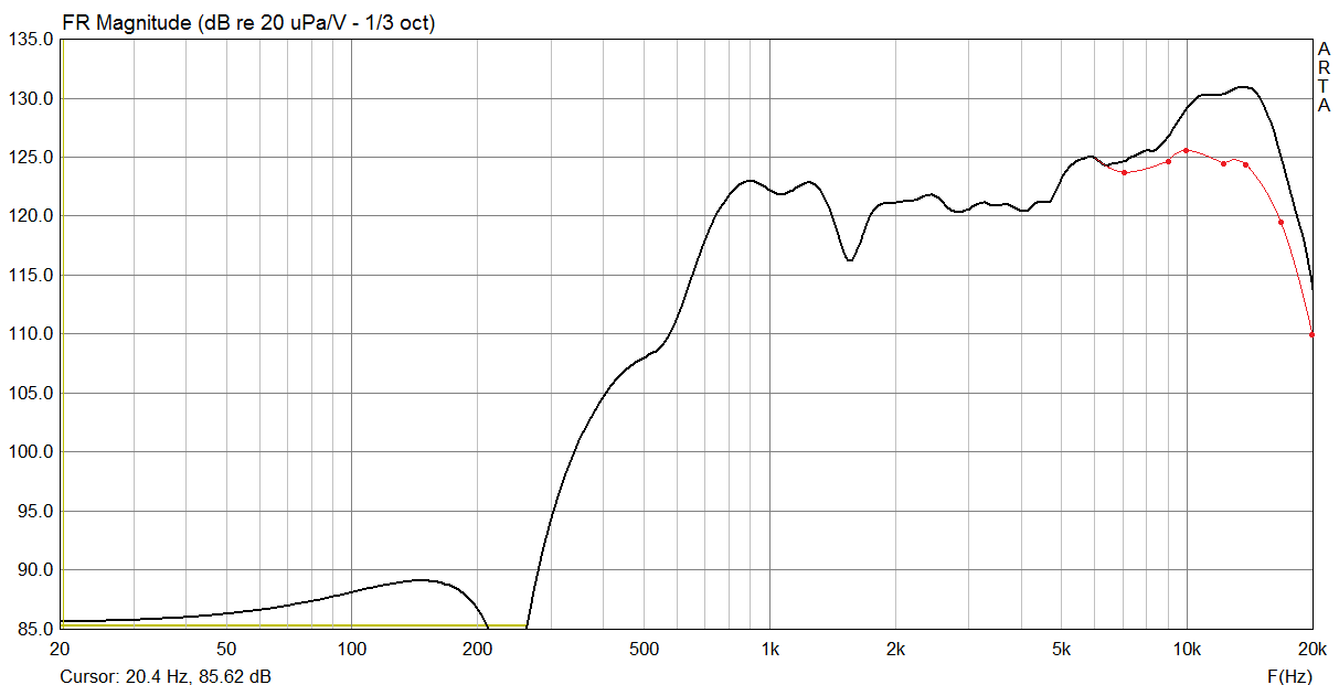

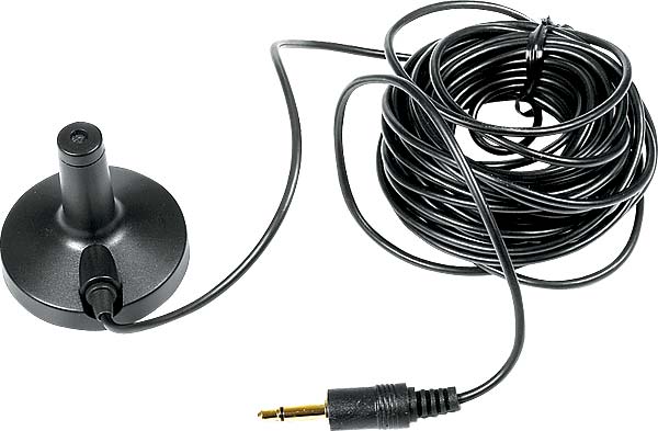

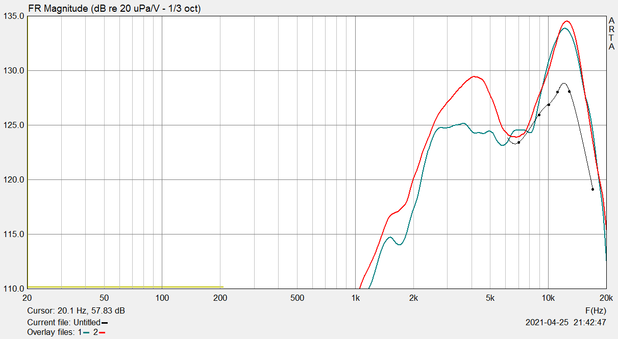

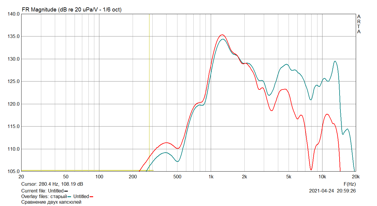

Нашел барабашку. Его имя - КИТАЙСКИЙ МИКРОФОН. Фокус в том, что самый первый график я снял на петличке, которую малые одолжили у друга, а все последующие - на нашей ("Диме надо рабочий отдать"). Вот ноутбучный динамик на Димином и нашем микрофоне:
Египетская сила! По виду, стоимости, названию - 1:1. Наш - брак. Да и другой имеет дырку на 8 кГц, вполне вероятно, особенность технологии. Снимал без поролона, без металла спереди, с 1 см оба...
Ну вот, как просто все разрешилось.
Теперь попрет)))
Теперь попрет)))
Попёрло. Поменял брачной на древний Сименс, которым измерял вручную до программы. Полюбуйтесь. Сравнение с рабочим микрофоном из старой петлички.

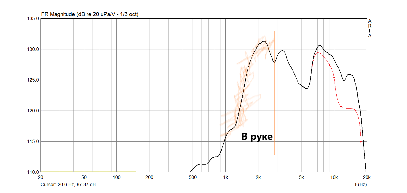

Приблизительный файл корректировки (в голове) был такой: 6кГц 0; 7кГц -1; 9кГц -2; 10 кГц -3; 12 кГц и выше -6дБ. Исходя из такой коррекции я и показывал АЧХ в теме 3-х полосная АС на базе 35 АС-028 "Старт". Теперь можно и известный динамик измерить.

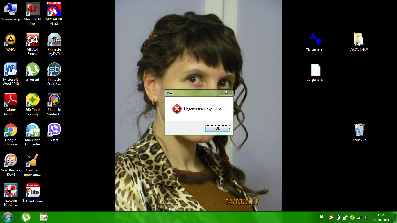

Появился новый глюк. После пары измерений пропадает громкость в динамиках ноута. Пустил в сон/разбудил - снова усё работает. Брыкается, зараза. При включении компа выдаёт окошко
IO - вход/выход. Криво стал драйвер?
Нет, не IO, там сообщение от TBIA. Похоже, драйвер до конца не ставится.

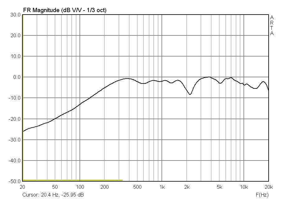

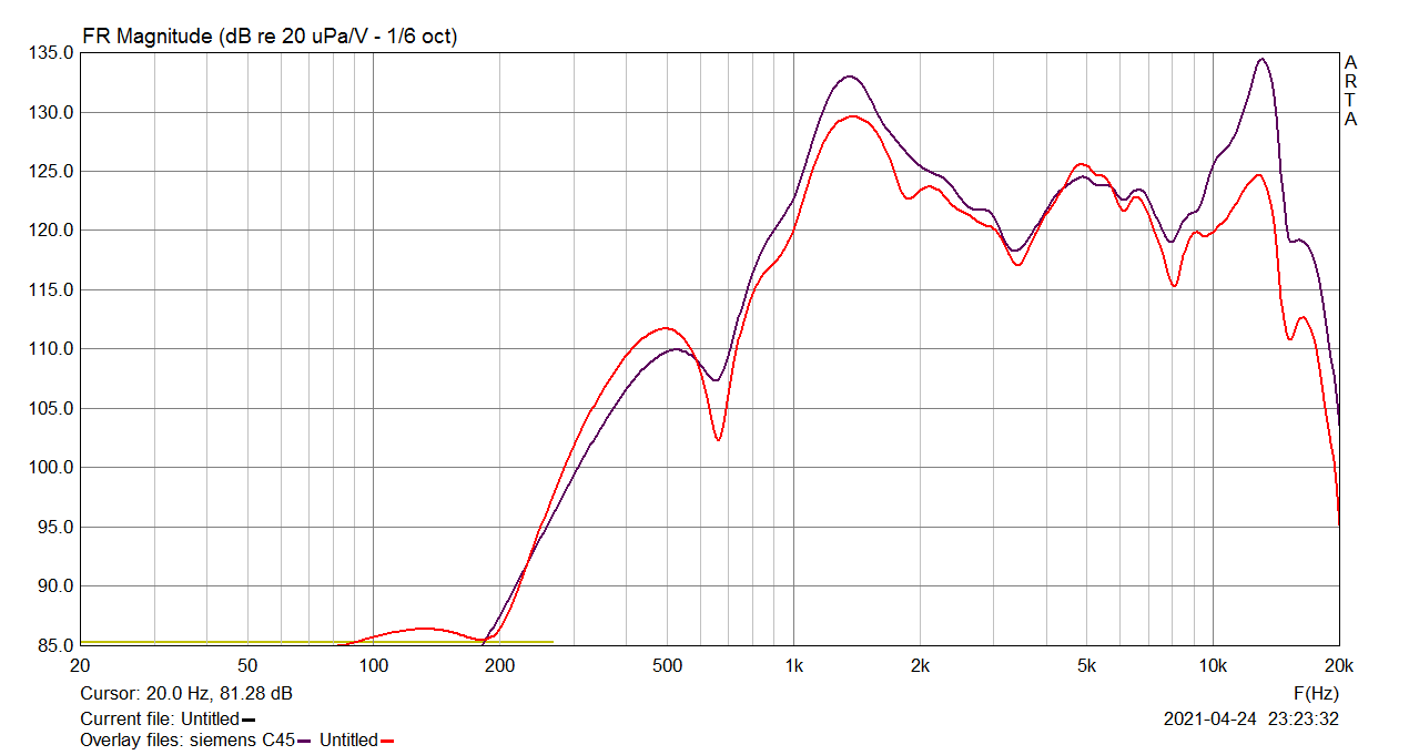

Измерения с Сименсом С45
Переделанный 20ГДС-3, красным - более раннее ручное измерение в тех же условиях, 28 см по оси, с ПАС, -6дБ на 200 Гц RС ФВЧ в усилителе:
Совпадает выше 3 кГц с точностью до "файла коррекции". Программа не глючит.

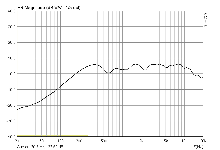

Дибейзи Е125, 28 см по оси, красным - с коррекцией микрофона:
Завал на 20 кГц больше, чем в ручном измерении, возможно, виноват микрофонный усилитель.

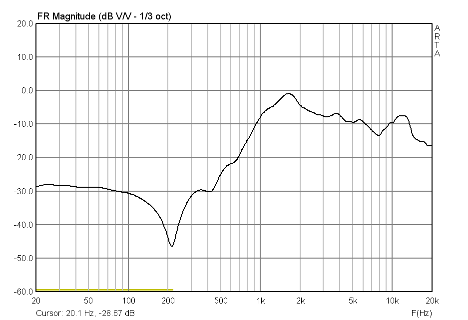

Автокупольник от Шкоды, надпись Sоnavox, две штуки, с комплектной накладкой диаметром 9 см, лёжа на диване, 28 см по оси, чёрным - с коррекцией микрофона:
Измерение повторял 5 раз, разница между парой не менялась. Впечатление, что в №2 не дали магнитной жидкости.
А почему нет? Выпили, или у них там конец месяца был.
И вот уже видна польза от микрофона. Без него весь мозг себе поломаешь - почему один динамик звучит так, а другой - этак, а тут сразу видно.
Бывет, что на заводе(!) путают полярность динамика, и тут микрофон спасёт от заворота мозга.
Это лучшая половина с такой укоризной смотрит с экрана?

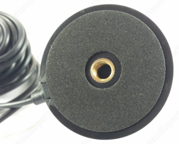

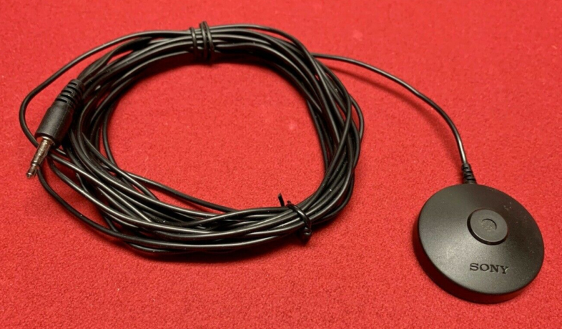

Из личных впечатлений, пробовал с десяток электретов у всех завал после 10 - 15 кГц, только один ровненько (относительно) до 20 кГц был, это корректирующий комплектный микрофон от 5.1 рессивера Yamaha, который ставишь в месте прослушивания и процессор рессивера автоматом выставляет необходимые задержки по акустике + эквалайзером немного регулирует, но он был не мой, брал попробовать. Недавно на Авито купил себе корректирующий микрофон от рессивера Sony за 500 руб, но ещё руки не дошли попробовать, только проверил что работает.
Вот такой был от Ямахи, фото не мое, но вид один в один, у Sony он без столбика, больше похож на выпуклую таблетку
Вот Sony, снизу у микрофонов отверстие крепления на штатив
Я пробовал похожий от Хармана - тоже вполне ровный был. С обычным горбиком на верхах.

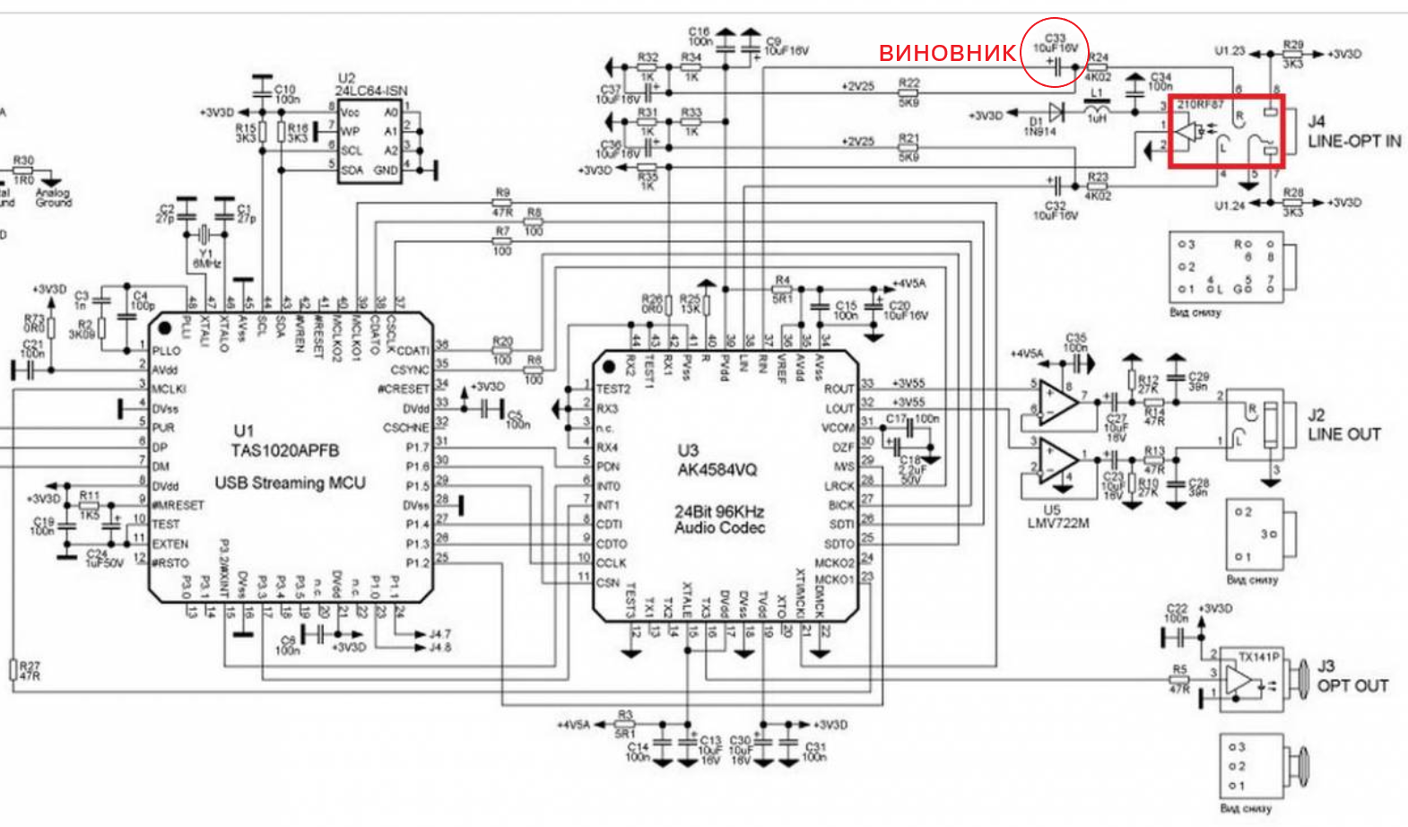

Отремонтировал правый канал внешней карты, высох электролит. Теперь входа одинаковы. Вернусь к Лимпу.

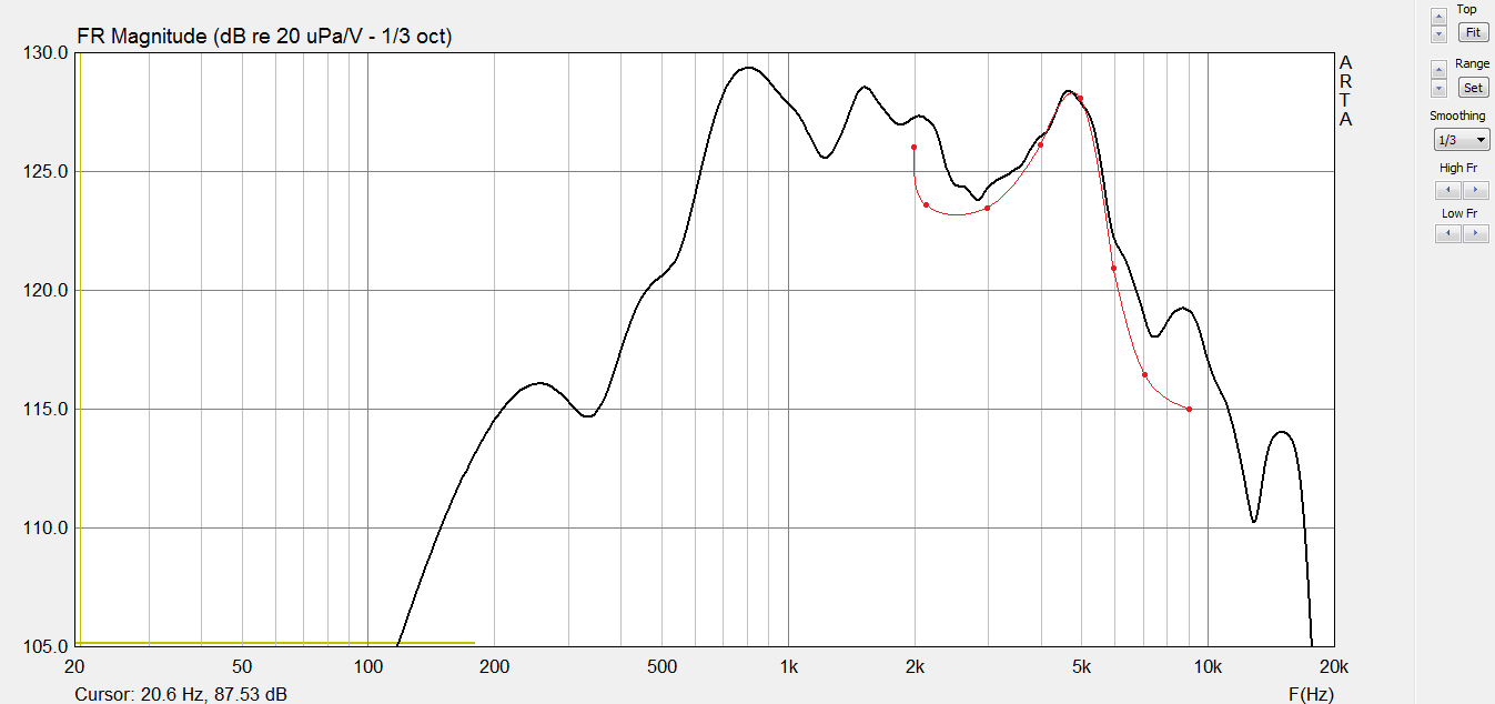

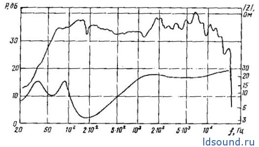

Ну чего в нём хорошего? Джаз слушать. Сравнение с Шоровским графиком для 1ГД50:
Если сгладить, то по Шоровскому получится 10 кГц по -5дБ относительно 7 кГц. Примерно то же самое.

Отремонтировал правый канал внешней карты, высох электролит. Теперь входа одинаковы. Вернусь к Липму.
Николай! С одной стороны вижу терпение и находчивость. Кстати, при одинаковых кналах в LIMP будет минимальный разбаланс - сотка-другая, проверьте.

1ГД-50 снят вообще без ничего,
Джаз слушать - ругательство?
Мне не попадались эти динамики вообще. Я предвзято-скептически-неодобрительно к ним отношусь. Чтобы отношение изменилось - надо пощупать-послушать, пока не знаю. Провал на 5 кГц, кончно, убийственный, возможно расцентровка или мусор в зазоре - порпобуйте бумажкой пошкрябать.
Спад выше 10 кГц меня не удивляет - это типично для подобных СЧ динамиков.
Данные динамики хвалились тем же Шоровым, но я боюсь, что это лукавство - из кучи выбраны лучшие экземпляры.
