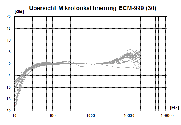

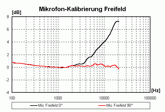

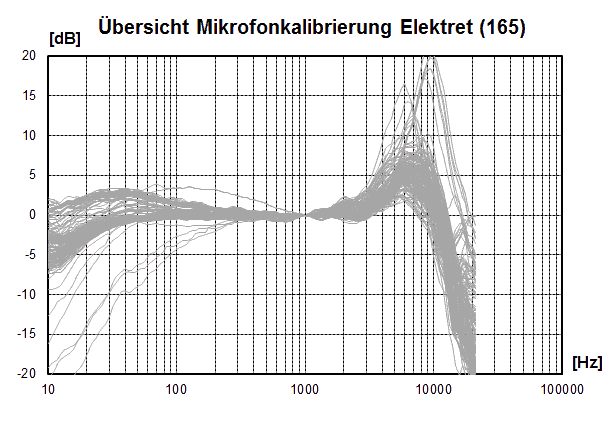

Как немцы калибруют микрофоны: https://hifi-selbstbau.de/grundlage...0-1000-mikrofonkalibrierungen-eine-uebersicht
По-быстрому
MicCal_ECM999_30.png - хороший микрофон
MicCal_Atelco165.png - плохой электретный микрофон
MicCalDeg.png - примерная зависимость уровня от угла.
Последний график поясняет, каким образом некоторые капсюли выравниваются на ВЧ, если их выставить в потолок. У микрофона должна быть АЧХ, соответствующая подъёму от работы дифференцирующей RC-цепи: +3дБ на 7 кГц, +6дБ на 14 кГц. Приблизительно.

Хорошая ссылка. Не видно какая форма держателя капсюля, а это очень важно на ВЧ. В справочных листках об этом тоже не пишут - лукавят.
Капсюли получше - ставят в свои микрофоны, а похуже - догадываетесь куда? Радостным покупателям "идеальных" WM-60.
Зато хорошо видно, что это лотерея несмотря на цену. И наивно думать, что у тех же немцев можно купить массовый микрофон с индивидуальным, а не общим файлом калибровки. С индивидуальным файлом цену поднимут значительно.
При покупке китайского капсюля в 100 раз дешевле, лотерея увеличивается.
Но файл калибровки, даже приблизительный, резко улучшает ситуацию.
Сделать идеальный капсюль 20-20 трудно, а получить достаточный для любителя микрофон из капсюля средней паршивости - легко вполне можно.
Нам особая точность и не нужна, понимание этого приходит в процессе, когда видишь как сильно влияет на результат расстояние, угол, перестановка микрофона или акустики и т. д. Даже со штативом трудно получить два точно одинаковых замера, сделанных в разные дни (а не два подряд на штативе).

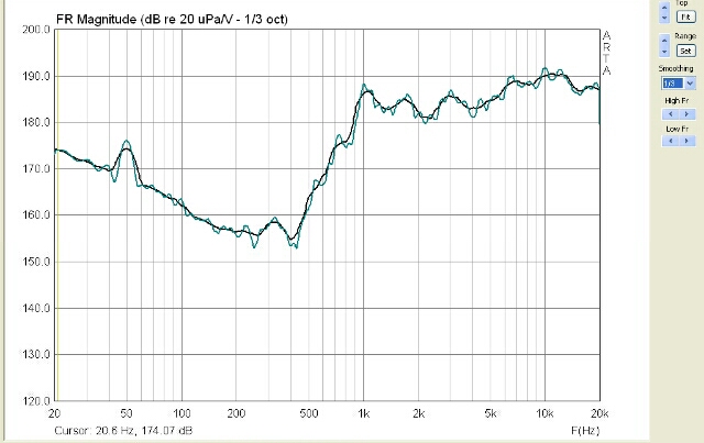

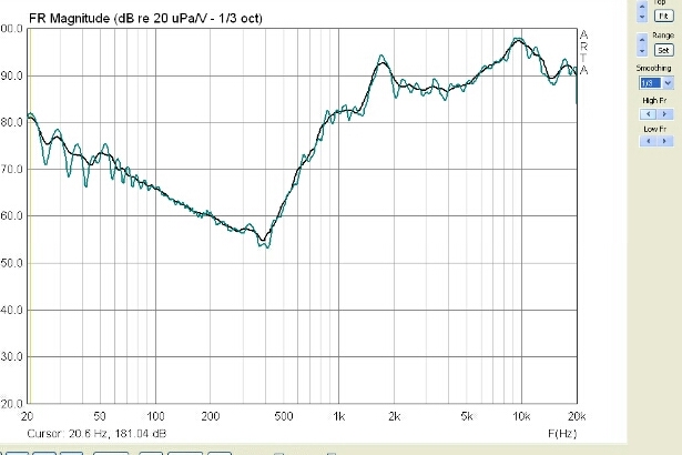

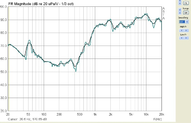

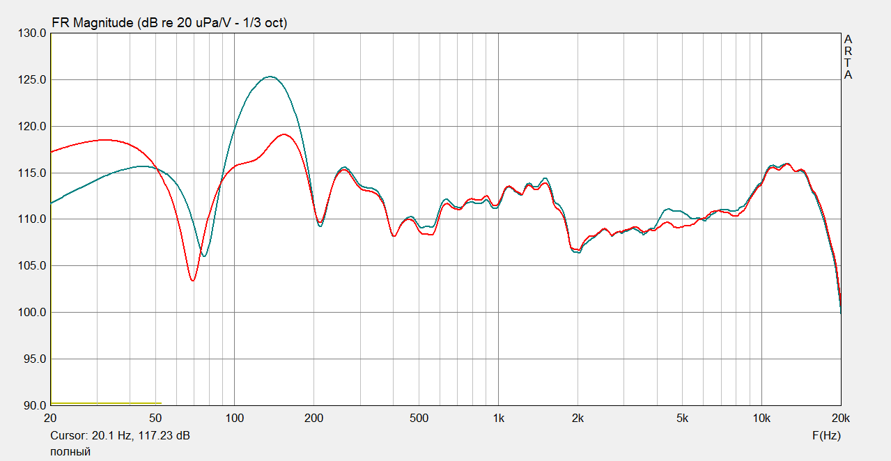

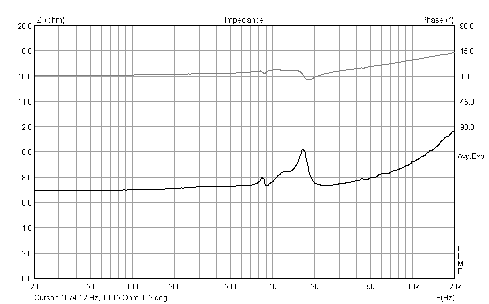

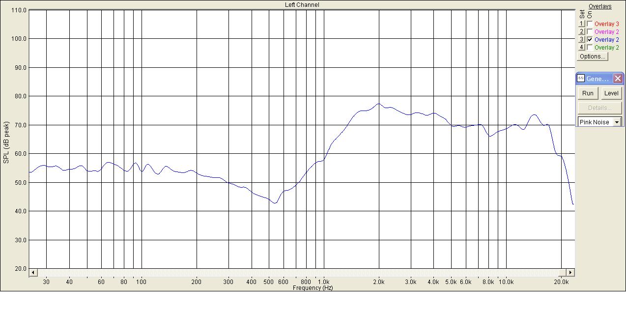

Пара интересных кривых.
Макетный вариант сателлита, 4 литра, 20ГДС-1 с минимальным куполком, 2/3 диффузора пропитано акрилом, резонансная на воздухе 130 Гц плюс Дибейзи Е125 (надо будет сделать его обзор). СЧ снизу обрезан в УМ, 200 Гц по -6дБ, сверху - первым порядком, ВЧ через резистор и ФВЧ второго порядка. Графики с 50 см, 1 м, 2 м напротив (коричневый) и 2,2 м в положении приблизительно в зоне прослушивания (зелёный). Без коррекции микрофона, окно узкое. По оси, по высоте посередине между СЧ и ВЧ.
Видно влияние комнаты до 4 кГц и проседание уровня ВЧ при переходе от 50 до 100 см.
А теперь прикол. Добавил НЧ полосу (раздел по напряжению 200 Гц по -6дБ), и сделал относительно большое окно, микрофон примерно в зоне слушателя, но не точно. Бирюза - без коррекции резонансов помещения, красный - с коррекцией пиков 60, 130 и 168 Гц.
Условно разделим ось частот на две части: ниже и выше 300 Гц.
Выше 300 Гц. От 300 Гц до 1 кГц ход предсказуемый и совпадает с результатом измерений вручную на синусоиде. В частности, знакомый провал 400...560 Гц на месте, дальше - хорошо. Но вот что за перепад с 1,6 до 2 кГц? дикое падение времени реверберации комнаты вместе с неудачным отражением? Можно ли считать результат измерения на шуме с большим окном тем, как слышит ухо? Ведь музыкальный сигнал отличается от непрерывного розового шума. Скорее, результат некорректен. На слух область 5 кГц и область 1 кГц одинаково громкие. Вид участка выше 5 кГц соответствует таковому при узком окне, комната 100% не влияет. Итого: по шуму (а на синусоиде?) с широким окном баланс АС в помещении не выставить. Но влияние комнаты на СЧ тоже надо учитывать. КАК?
Ниже 300 Гц. До 53 Гц результат некорректен. Но, по факту, он некорректен до 100 Гц, в сравнении с ручным измерением на синусоиде, причем я смотрел усреднение 1/9 и даже меньше. Программа просто не справляется с обработкой узких пиков, показывает погоду в Гондурасе. Например, коррекция пика 60 Гц имеет силу -9дБ, а по графикам - всего -3дБ. Мой вывод: резонансы помещения смотреть либо не в АРТЕ, либо хотя бы синусоидой.
До 53 Гц результат некорректен. Но, по факту, он некорректен до 100 Гц,. Программа просто не справляется с обработкой узких пиков, показывает погоду в Гондурасе. Мой вывод: резонансы помещения смотреть либо не в АРТЕ, либо хотя бы синусоидой.
Думаю, прежде приступать к сложным измерениям, а главное - делать далеко идущие выводы, надо:
1) настроить инструмент (есть подозрения что он не настроен т. к. не видел ни одной знакомой АЧХ по которой мог бы делать выводы),
2) хорошо набить руку на более простых измерениях, почувствовать нужное расстояние, ширину окна и т. п.
3) я многократно писал, что частоту жёлтой линии надо умножать на 2 а то и более, вернее так: в одних случаях можно ей верить, в других - вышеупомянутый запас,
4) измерений, особенно в сложных случаях, надо делать побольше и выбирать среди них нужные.
В общем, прежде чем на программу пенять, вспоминать Гондурас и гранаты не той системы, надо её как следует освоить. Не получится так сразу, с наскока.
Полезно изучить руководство к программе, покрутить настройки, может тогда к ней претензий поменьше станет.

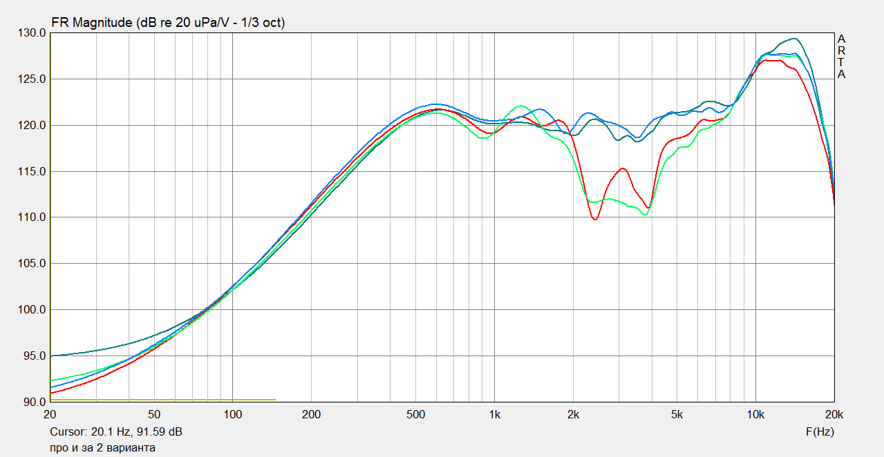

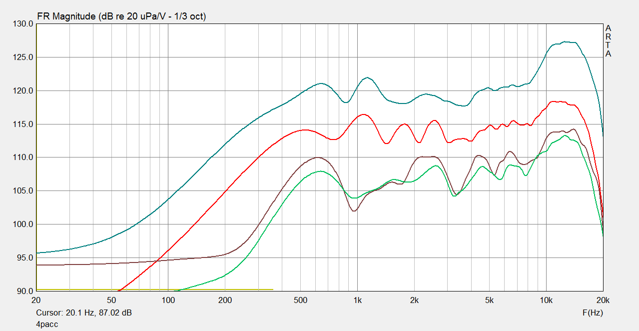

Два варианта фильтра в макетном сателлите, описанном в #110
Бирюза - согласованное включение, конденсатор в ФВЧ 3,7 мкФ.
Красный - то же, несогласованное.
Синий - согласованное, конденсатор 3,2 мкФ.
Салатовый - то же, несогласованное включение.
Следует выбрать второй вариант, так как дыра в несогласованном включении у него шире и равномернее, а суммарная - примерно та же, хотя ВЧ получил меньше средних частот и отдыхает). Проверил макет по принципу #2 . Не идеально, ессно.
Салатовый - то же, несогласованное включение.Посмотреть вложение 15146

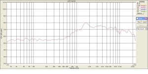

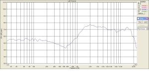

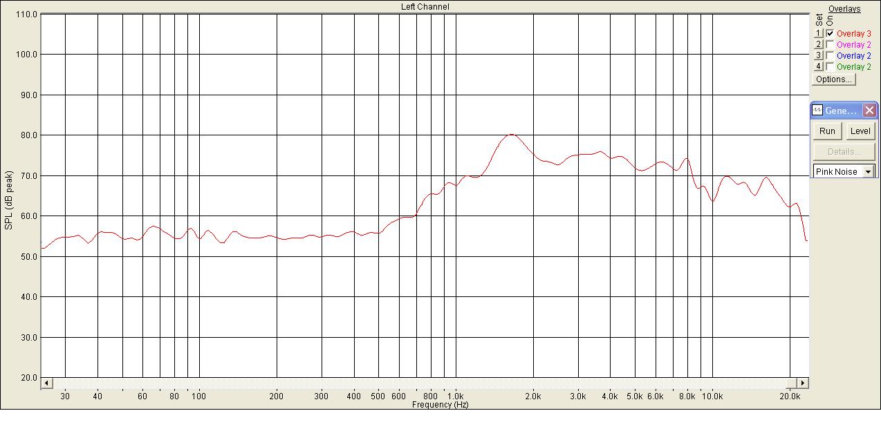

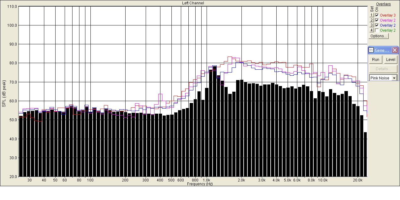

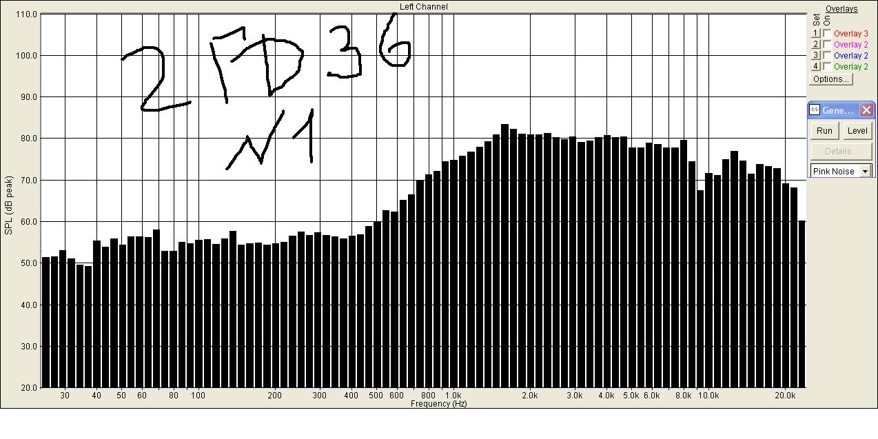

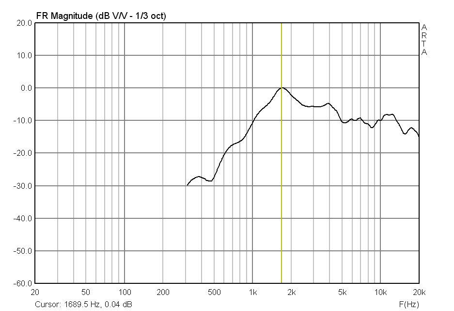

Пока выкладываю старые скрины трех 2ГД36
Где у нормальных людей завал или обвал давления выше 10 кил, у вас подъем все выше и выше. А чего спрашивается. искать хорошие пищалы, когда 2ГД-36 такой шикардос?
    134.7 KB · Просмотры: 204
    133.3 KB · Просмотры: 207
    100 KB · Просмотры: 227

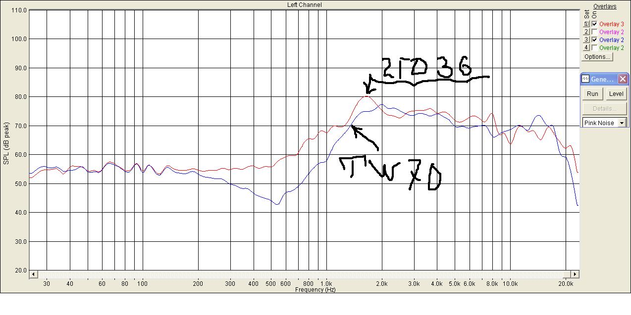

    112.8 KB · Просмотры: 200

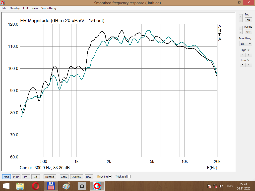

Сам в шоке, может это прополис такое сделал. Вот две писчалки Филипс (украинская)
Одну 2Гд36 промазал герленом, посмотрю, что выйдет.
Ребята Вы так громко щелкаете зубами, что я поджал
Посмотреть вложение 15164хвост, но продолжу свое ЗЮ.
Благодаря магическим цифрам LDS все сложилосьПосмотреть вложение 15162 и теперь начну работать с PIR, классно и удобно.
Пока выкладываю старые скрины трех 2ГД36 Посмотреть вложение 15163
Юрий!
Вы знаете. что от меня хорошие слова редко можно услышать, в основном критикантствую, пусть другие хвалят.
1) Ваши наглядные примеры демонстрируют, что от "повышенной точности" (сглаживания) минусов больше, чем плюсов.
Не уподобляйтесь перфекционистам. Шумовые колебания без сглаживания воспринимаются хуже.
Вместо устранения ошибок при измерениях, все рьяно стараются усреднять как можно меньше, в результате - ни хрена не видно и ни хрена не понятно.
2) Не вижу внизу желтой полосы, а для ВЧ и СЧ динамиков она должна быть. Для НЧ динамиков - возможны варианты.
Значит у вас слишком широкое измерительное окно, вреда от этого больше, чем пользы.
3) Не вижу самого импульса, но есть подозрение, что уровень сигнала от динамика слишком мал, поэтому вылезают все помехи на НЧ. И по хорошему их лучше срезать (есть такая галочка).
4) Не знаю как вы измеряли, но графики АЧХ 2ГД-36 подозрительные. На моих 2ГД-36 с метра (или полуметра - измерял очень давно) вот так.
Видно, что динамик проблемный - какая-то дрянь на 850 Гц и резонанс не колокольной формы, но тем не менее.
Вот АЧХ. Видите Эльбрус на частоте резонанса? Недаром выше я привел картинку из LIMP.
За холм на 12...13 кГц не ручаюсь, но весь мой десяток 2ГД-36 имел очень похожие АЧХ... или у меня системная ошибка.
Фильтр сглаживает Эльбрус (про это я писал) и в результате с правильным фильтром всё нормально.
Такое ощущение, что у вас измерения через конденсатор 2 мкф.
1. Применяю 1/3, а 1/9 для сравнения с будущим измерением после обработки герленом. На динах ШП 5Вт обработки показали уменьшение амплитуды 1/9 почти в 2 раза, причем результаты не стабильные бывают ухудшения общей кривой закономерности не понял.
2. Управлять желтой полосой не научился и назначение ее не понимаю.
Окно на 90-100, уровень стал делать таким, чтобы сетка была на 90дб, все графики в этом диапазоне и микрофон не возбуждается, и еще сгорела встроенная звуковуха вставил creative и заново подстраиваюсь, может с этой карточкой Лимп заработает как надо.
Перед замерами динамиков неплохо убедиться в линейности измерилки, замкнув выход и вход звуковой карты .
Чудной график только на 2ГД36, поэтому линейность не проверял, проверю.
Микрофон не даст возбуда, его выход со входом УМ не связан, УМ пашет от генератора. Желтая полоса выскакивает сама, после установки Маркера по окончанию импульса, а Курсора - перед ним. Есть в описании, и КСВ писал.
