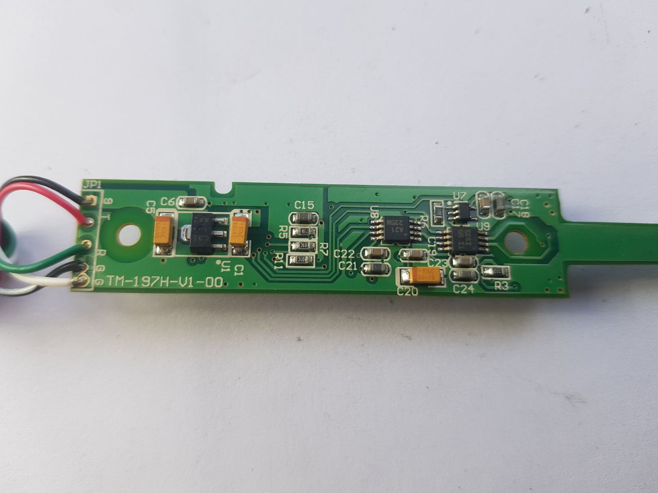

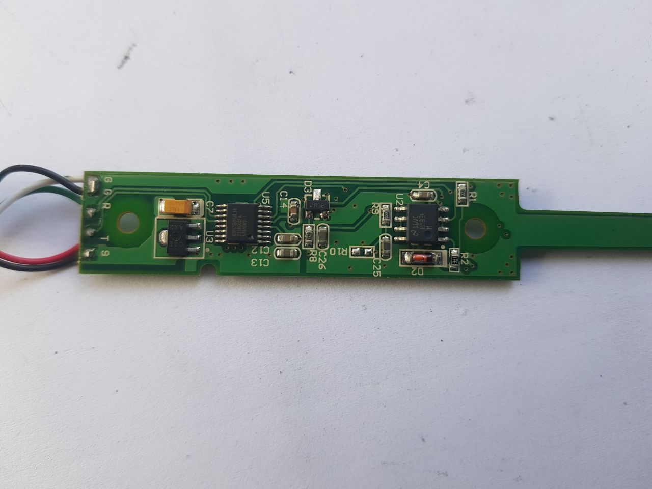

По работе пришлось не раз перепаивать процессоры с 44 ногами, по 11 с каждой стороны, в совершенно никаких условиях , все приборы- иголка, паяло и увеличилка. И ничего, получалось.Хотя, были и проколы.
АКМ тоже можно купить, но не факт, что они будут квадратные.
Ждать долго. Ценник конечно не сравнить с щупом.
Для информации:
квадратный корпус - 4sop
Прямоугольный - sot-343
Прошу прощения. Новый датчик разве не потребует калибровки?
Да тут уже очково пробывать
Очково. А почему бы не сочинить свой щуп, на утончённом стеклотекстолите? :unsure:
Было бы всё так просто, это заводской щуп
Тут в процессе разговора, появилась идея, родной щуп и прибор оставить в покое, замазать лаком дабы не разрушать родной датчик.

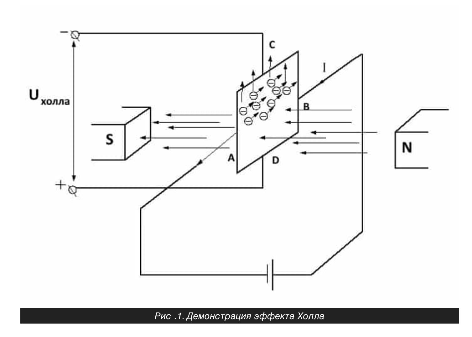

А уже использую другой датчик холла, и схему (пока не об этом) построить характеристику нового датчика используя заводской прибор
В конце статьи принцип калибровки описан.
