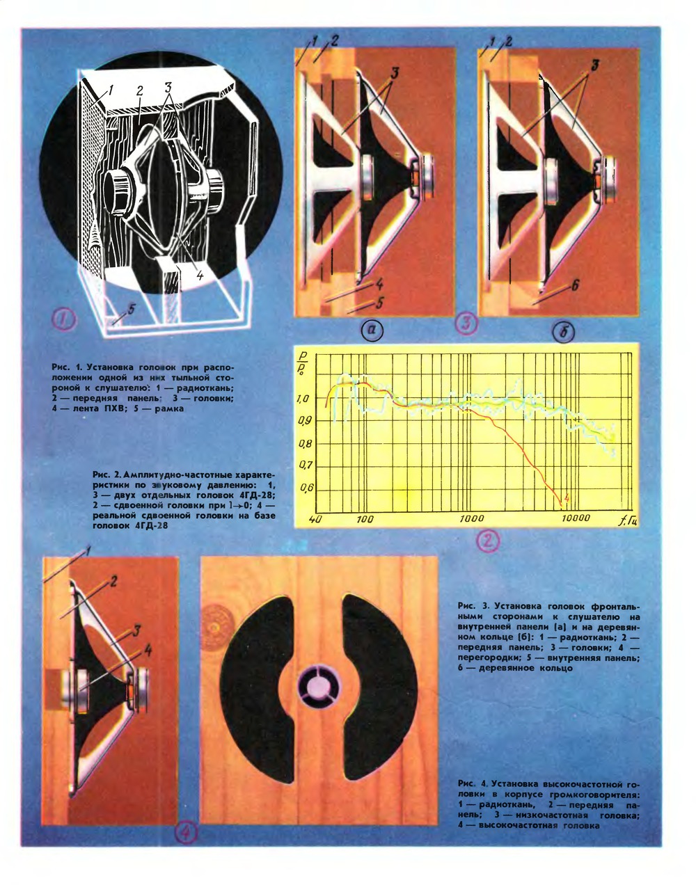

Это проще. Советую перечитать:
Радио 1979 №5 и
Радио Аматор 2009 №10
Понятно, что АЧХ будет другой из-за того что там головки сдвоенные, у Вас - нет. Но сама идея и примерные номиналы...

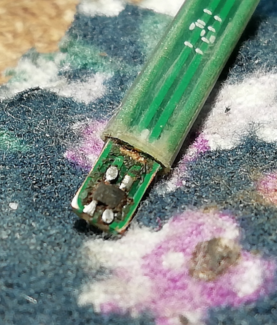

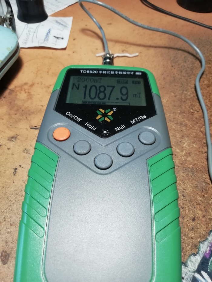

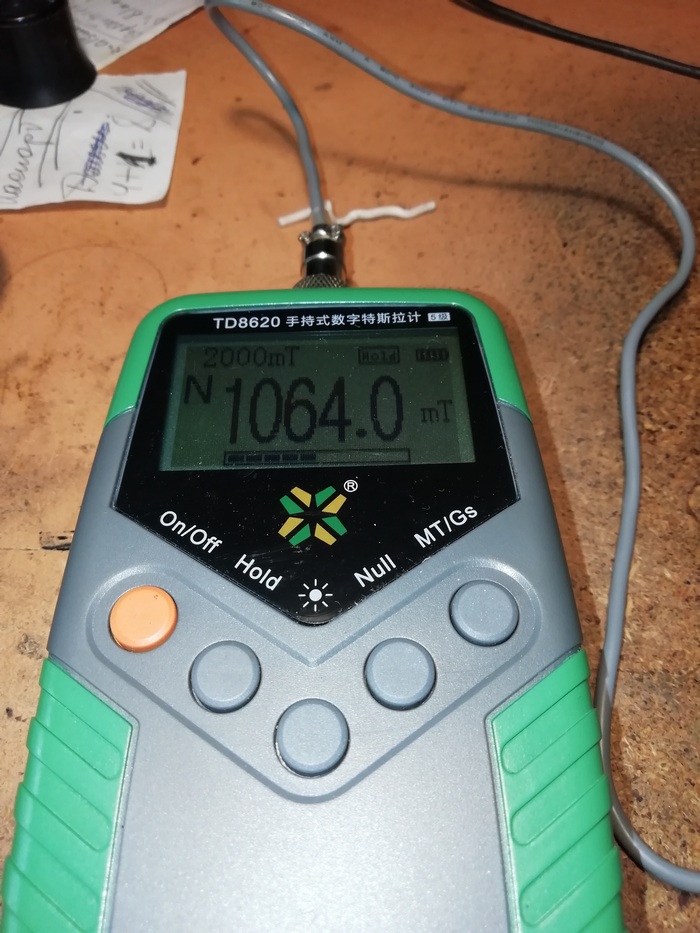

Выправил подвесы данных "ARV-168" пищалок. Измеритель иммитанса на 1000 Hz показал при свободных (вне МС) катушках. Условно №1 и №2
№1 R=7.74 Ohm, L=49 uH.
№2 R=7.67 Ohm, L=49 uH.
Измерил индукцию зазоров в обеих МС в пяти точках. Для каждой приведу только первый пример.
Первая: 1064,0 / 1165,9 / 1226,0 / 1108,0 / 1059,9 mT.
Вторая: 1087,9 / 1172,4 / 1144,2 / 1103,5 / 1080,5 mT.

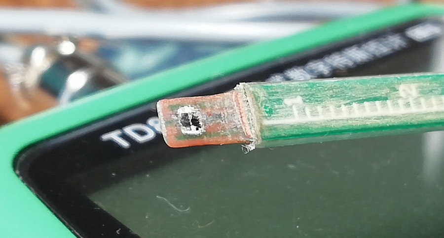

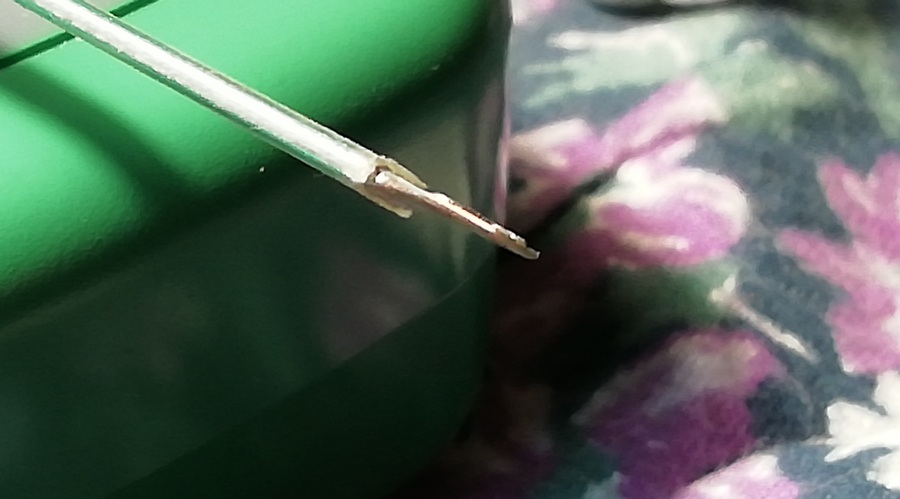

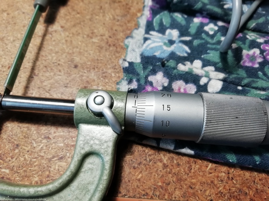

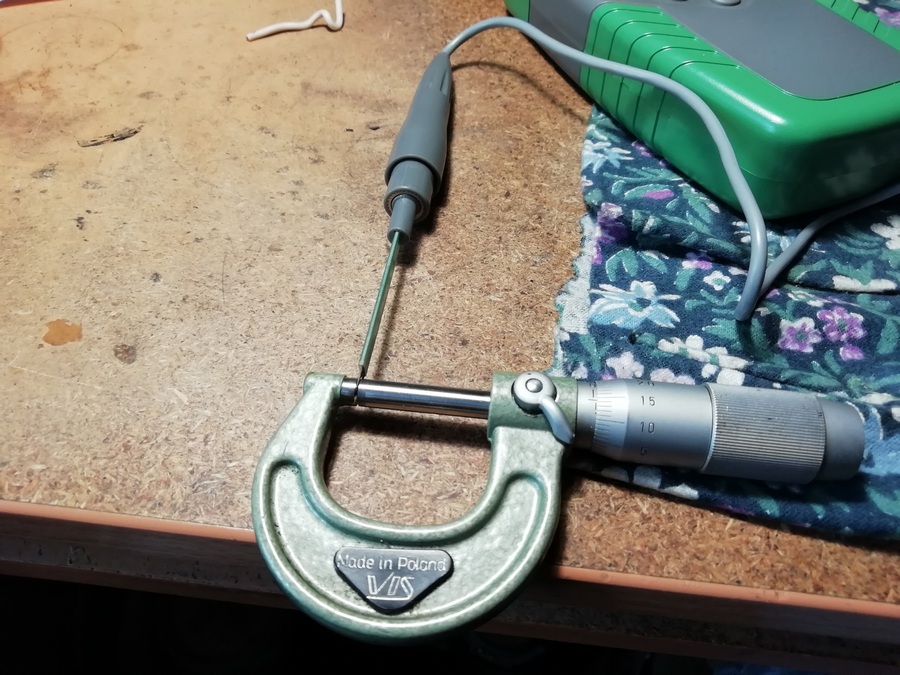

Стандартный щуп тесламетра сточен, зашлифован, заглажен до толщины в 0,645 мм в его центре по вертикальной оси. Края закруглены.
Толщина измерена микрометром (без щелкунчика - по Диме Рутковскому)
В зазор данных пищалок образованный керном диаметром в 16,0 мм и фланцем (диаметр отверстия не выявлял), такой щуп входит свободно хоть и без люфта до упора в изолирующую трубку. Датчиком щуп при данных измерениях всегда повёрнут в сторону кольцевого магнита.

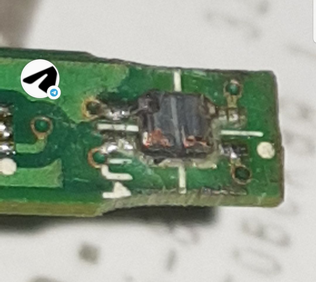

Вот бы еще узнать что это за марка датчика холла, у меня так сточить не вышло
Радио 1979 №5 и
Умница дядька автор . Прекрасно написанная грамотнейшая и полезная статья с реальными замерами.

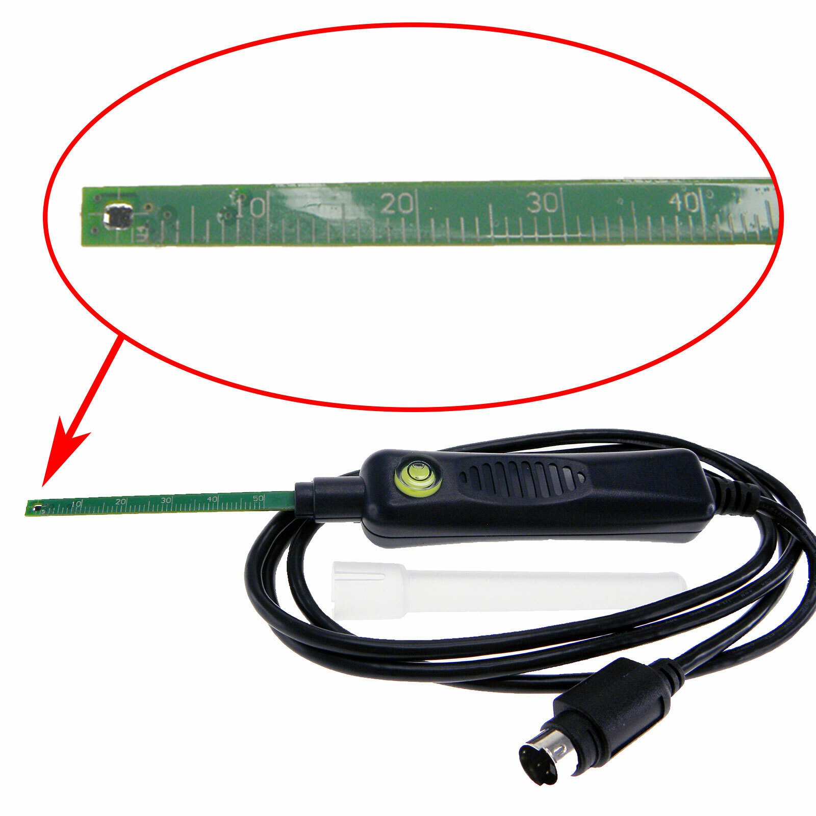

Если у Вас прибор такой же как и у меня, то и щуп должен быть такой же. Они (щупы) у китайцев отдельно продаются. Поэтому я даже ни секунды не сомневался в необходимости сделать тоньше входную часть щупа. Сломаю.... Да и йух с ним. Поэтому глаза и руки не боялись.
Низ стачивал до брюшка датчика и потом у платы закруглил края. Сам датчик тоже "шлифанул".
Глазастенькая девочка из соседней группы сделала новую пайку контактов датчика максимально низкими. После конечной обработки окунул датчик в жидкий раствор нитролака. Высушил и теперь даже 16 мм диаметр зазора подвластен.
Сам датчик всегда располагаю со стороны магнита а тело щупа достаточно плотно прилегает либо к керну, либо к фланцу в зависимости от расположения магнита. Хотя если плату сточить по самое брюшко датчика, то без разницы как его располагать в зазоре.
Вы оптимист, Игорь.
При том, что сам прибор стоит 6,5к₽.

Надо смотреть на новом щупе. На моём всё сточено.
Правильно ли я понимаю, что неравномерность напряжённости магнитного поля в зазоре приводит (может привести при недостаточной радиальной жёсткости ЦШ) к движению диффузора наклонно (одним "боком" вперёд) к оси МС?

Даже не задумывался об этом.
Маловероятно, что существует хотя бы один динамик на весь свет, с одинаковой индукцией по всему зазору.
Даже если этот датчик "пихать" в зазор с помощью спец-устройства гарантирующего однообразность положения датчика во всех точках зазора магнитной системы.

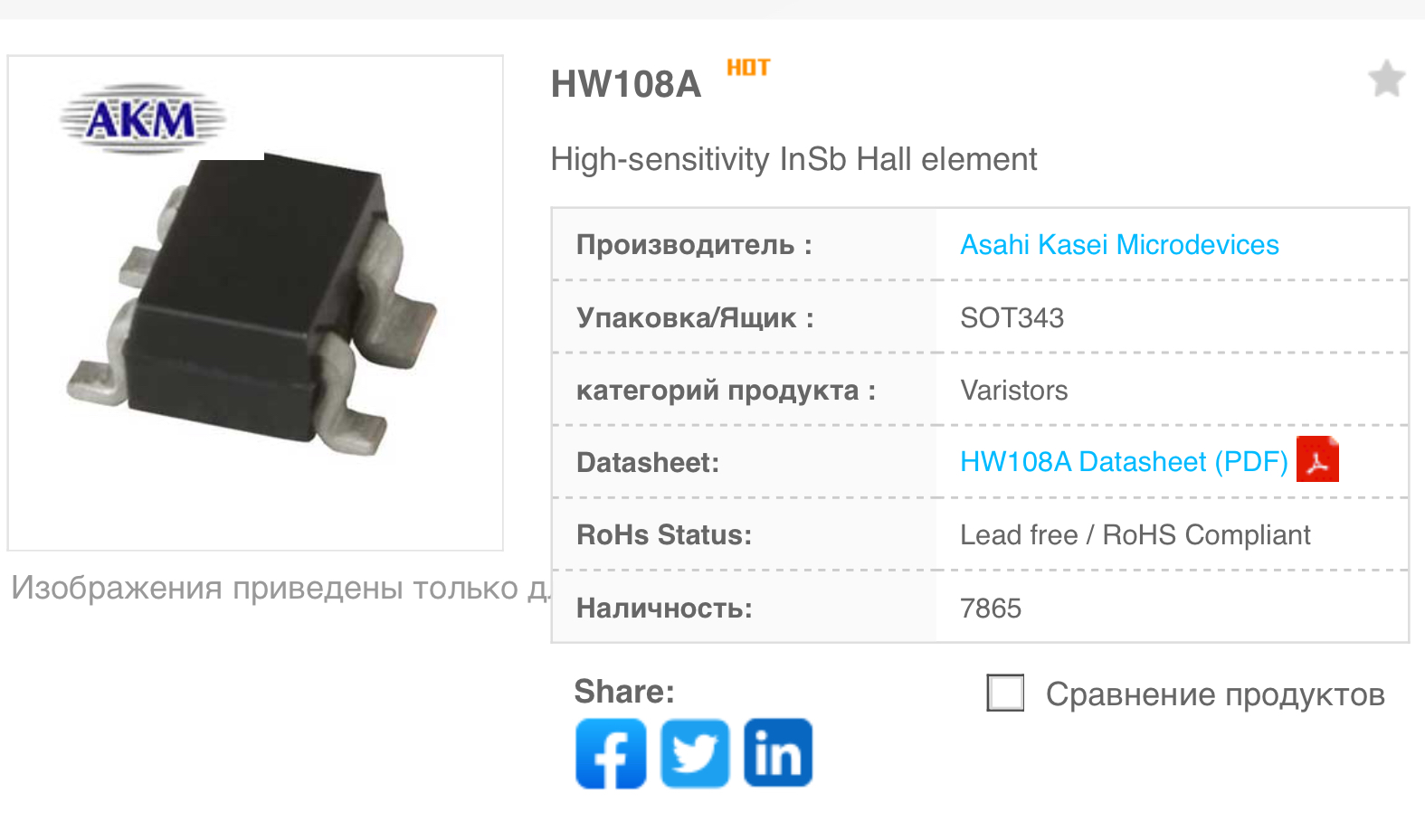

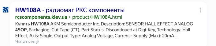

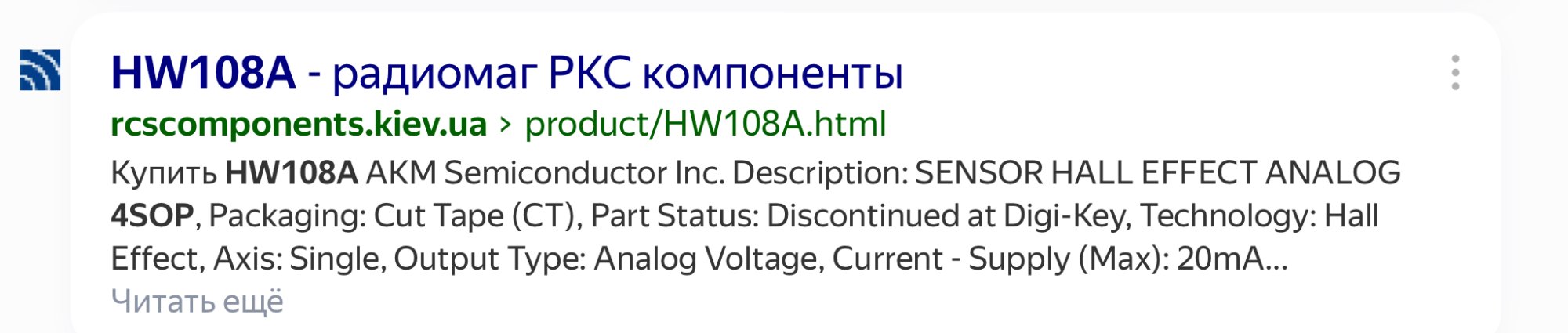

У меня на щупе датчик имеет форму как на иллюстрации выше, хотя HW-108A прямоугольный
Да и еще один плохой момент, на довольно толстом текстолите датчик припаян на максимально поднятые ножки, хотя форма позволяет и выгнуть ноги в стороны самому датчику и сделать щуп изначально тоньше. Но пробовать на единственном экземпляр чет как то страшно
У меня есть подозрение, что так и происходит, с минимальными величинами отклонения конечно. Причем разновекторно. И даже если допустить, что магнитное поле идеально равномерно.

Такое возможно только у ДР и его паствы
Ну тут или пробывать, или очковать, или одно из двух.
АКМ тоже можно купить, но не факт, что они будут квадратные.
Ждать долго. Ценник конечно не сравнить с щупом.

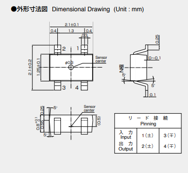

Для информации:
квадратный корпус - 4sop
Прямоугольный - sot-343
О размерах и возможных источниках приобретения таких " sensor holl" упоминал здесь: https://ldsound.club/threads/namagnichivatel-magnitov.499/page-10 пост 298.
Кроме того, некоторое количество таких SH типа "HT-120B" по перечню элементов Panasonic ещё сохранились от моих прежних занятий.
Если самостоятельно не найдёте, пишите - вышлю.

Да тут уже очково пробывать
Нашёл почти даром.
А в даташите sot-323
Про масштабы этого перекоса могу только гадать, но вы своевременно напомнили, что сила Лоренца там не только выталкивает катушку, при смене полярности тока - катушку этим же боком и затягивает сильнее, то есть, - диффузор при слабой ЦШ может раскачивать дважды за период сигнала.
Никогда ранее об этом не задумывался...
Первая мысль была, когда увидел распаянный на брюхо датчик- прорезать квадрат под брюхом, утопить микросхему внутрь, ноги впаять вровень с платой. Отломать их , если аккуратно- талант нужен .Меняю такие по десятку в день. Ни одна нога не пострадала.
Дмитрий Б.
18 Янв 2022
2,873
2,144
96
Это щуп какой- то хотровыделанный. У Мешина на фото так и сделано. Датчик утоплен в отверстие.
Вопрос в том, что чтобы перепаять и сточить нужно иметь в запасе датчик. Просто перепаять - не во всякую щель зазор полезет.
Да, это точно. Ссыкотно. Я бы тоже не рискнул. На данном щупе разводка с двух сторон, не то что на щупе моего тесламетра. Всё с одной стороны. Пили - не хочу.
