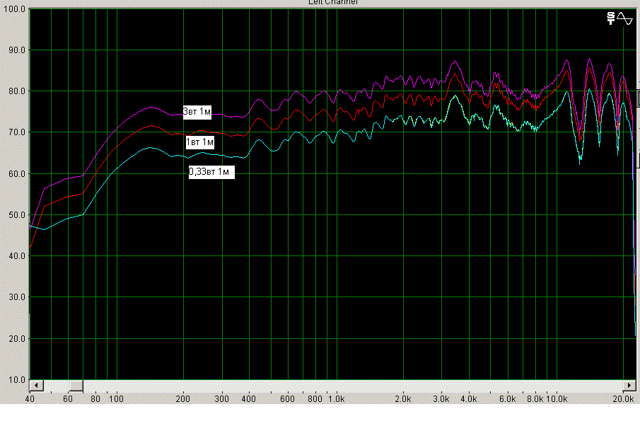

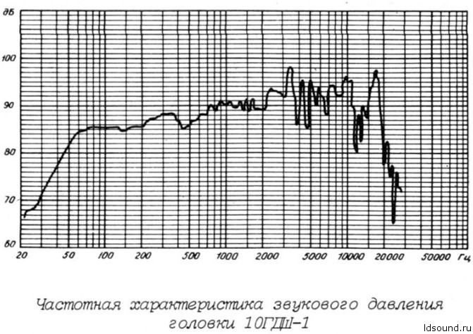

0,33 вт \ 1,09% (1кгц) - теперь понятно, почему некоторые строят массивы на ШП?
Народ вообще плохо (неправильно) понимает связь между мощностью динамика и звуком:(
Задача -получить в КДП требуемый уровень ЗД в определённой полосе при некотором (допустимом) к.н.и.
Разумеется, неравномерность АЧХ, импульсная характеристика, направленность и пр. имеют значение.

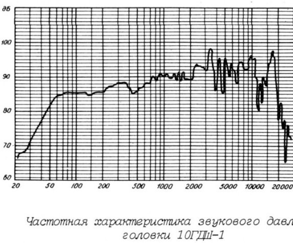

Измеренная АЧХ (без сглаживания) и спектр реального динамика на базе 10ГДШ-1 с новым подвесом. Так что динамик тоже не без вмешательства.
Спектр при 0,33 и 1 Вт.
Может я пропустил что, а волны от 10 до 20 кГц успокаиваются как-нибудь?
Дудку убрать - ВЧ упадет, это не надо, надо чтобы поровнее было
После удаления "дудки", добавить Вч динамик и будет поровнее.... А может, каким "хитрым" колпачком дотянете кГц до 14 и оставите, ведь снизу он тоже не до 20Гц играет........
Волны, скорее всего, следствие конструктивных особенностей глубоких ВЧ рупорков.
На частотах их работы вмешивается интерференция.
Слух сам волны выравнивает. Тестировал рупорки разного качества, но одной геометрии и веса, методом быстрой переустановки перед слухачом с закрытыми глазами. Рупорки вставлялись внутрь каркаса ЗК плотно, фиксация чисто на трении. При неравномерности без сглаживания на ВЧ в 27 дБ - в звуке каша. При неравномерности 17 дБ все четко, детально, разборчиво.

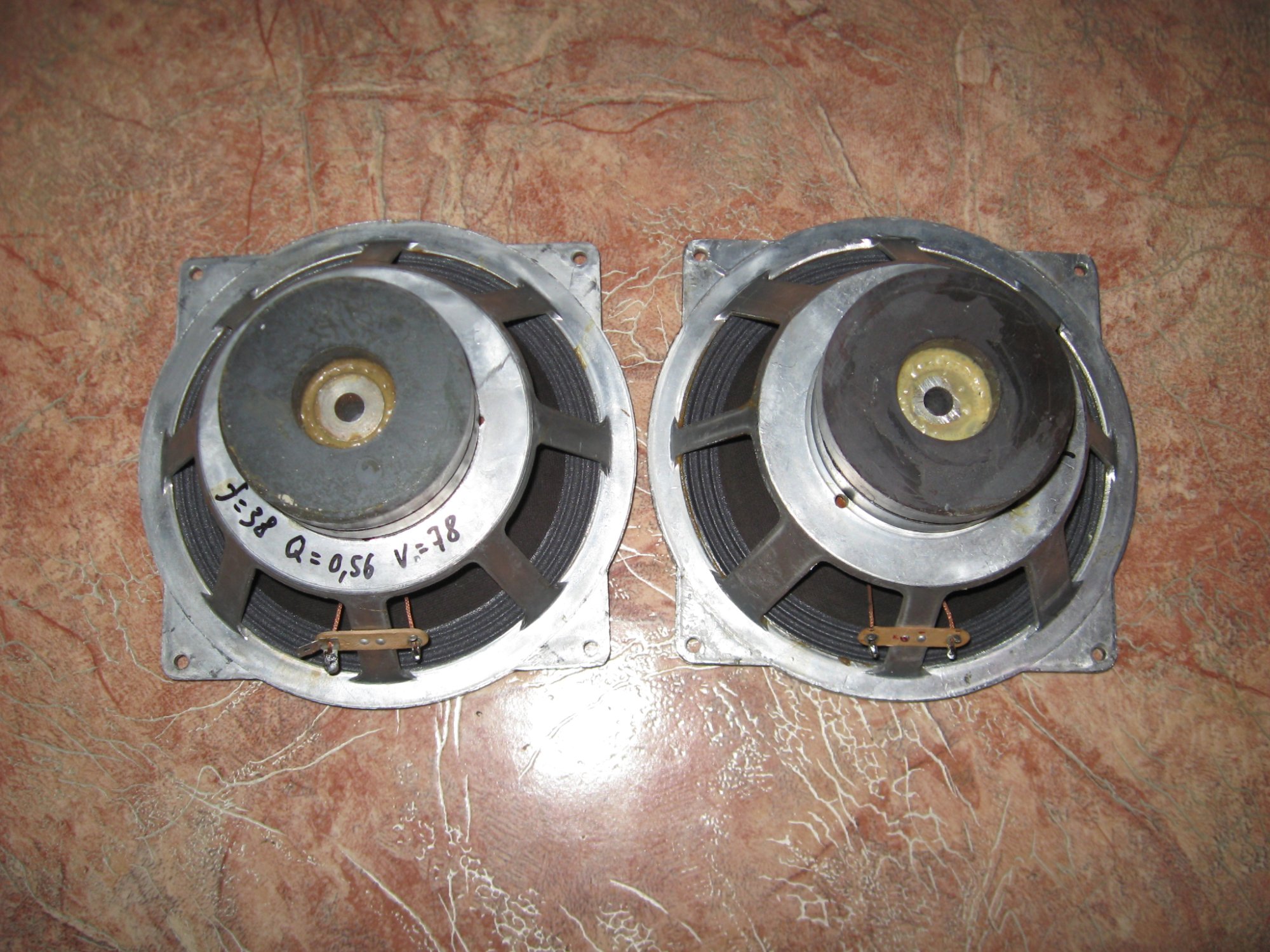

Достал с полки ещё один 10ГД-36К с родным мертвым подвесом.
Если вдруг, когда надумаете ещё заниматься этими динамиками, то могу посодействовать. Перемотаю катушки этих динамиков по Партриджу или на катушки с обратными витками. Далее уже сами. Можно будет выслать только диффузоры с каркасами.
Можете и сами это сделать. Можно будет сравнить измерениями обычный и доработанный. У Вас вон как лихо это получается. И на слух конечно же.
И так. 10ГД-36К с черным подвесом и противомагнитом. Ящик 55л.

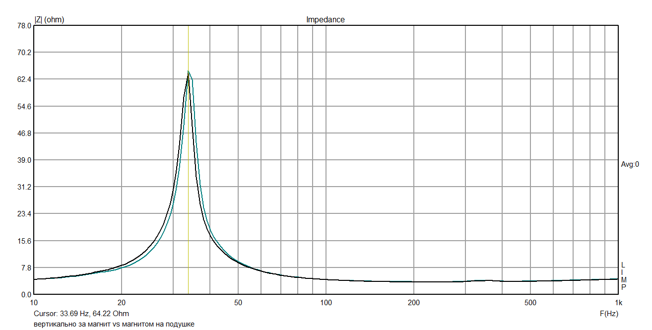

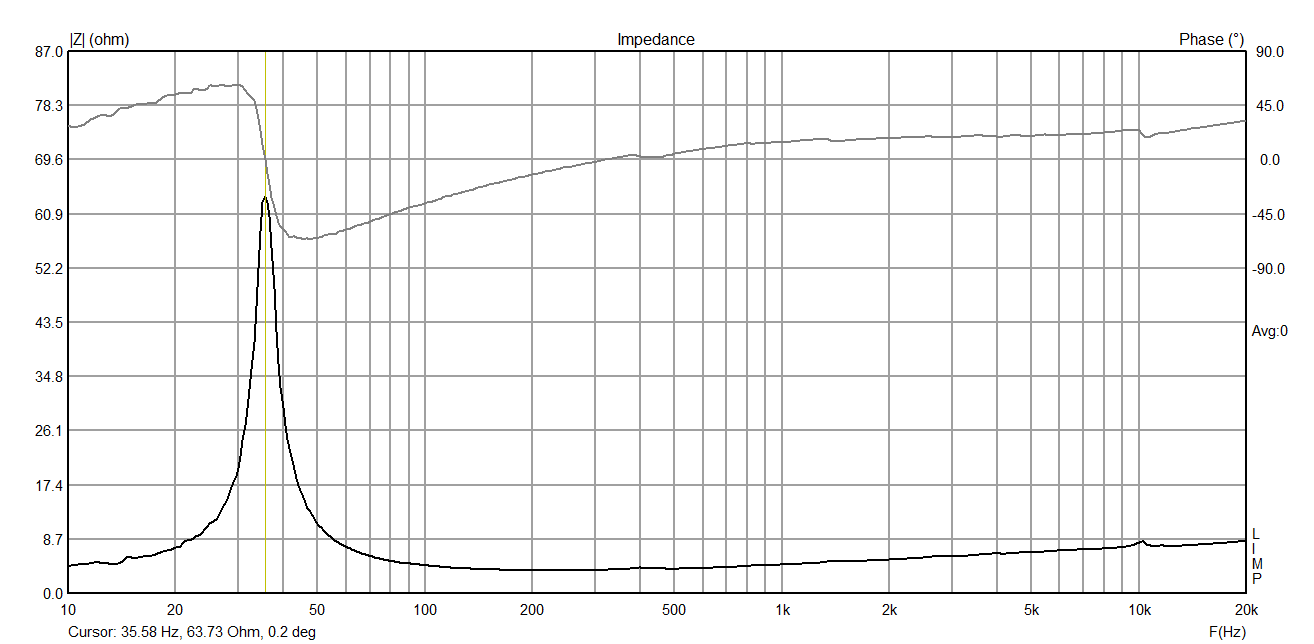

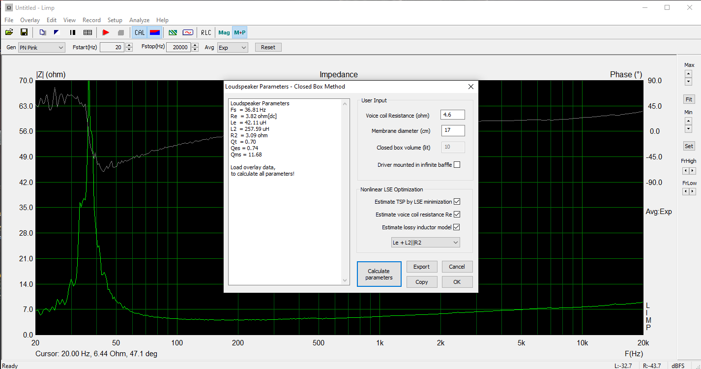

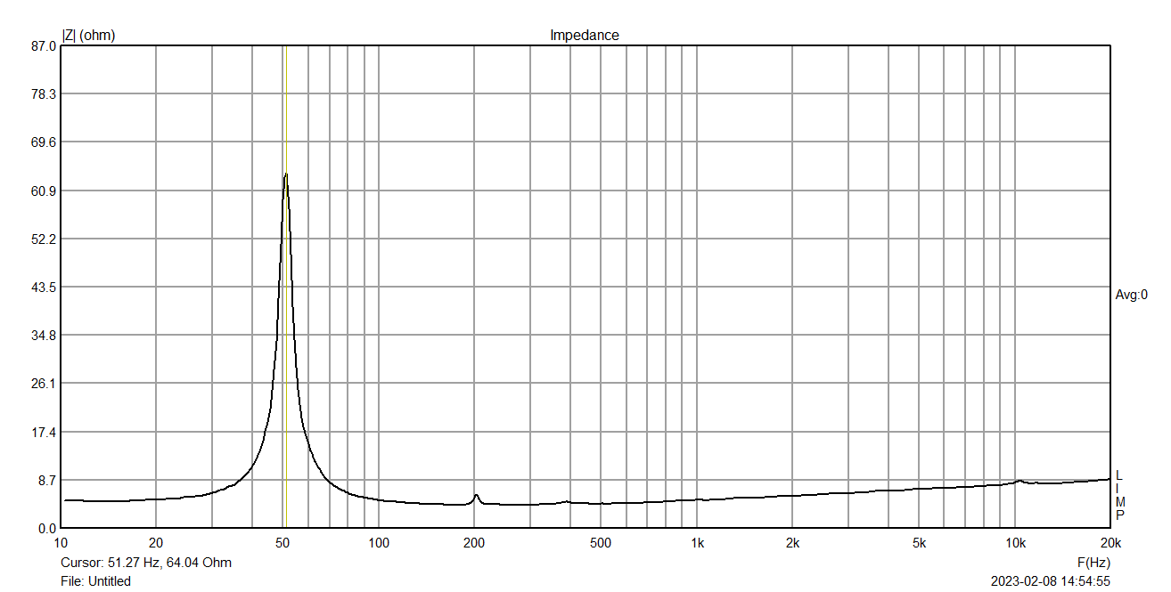

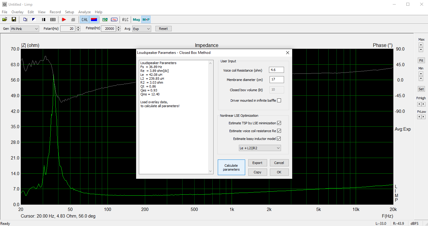

Пробовал разбираться с LIMP Arta. Не знаю, правильно ли я намерял :), выкладываю результаты:
Динамик №1 10гд-36к - без доп. магнита:
Динамик №1 10гд-36к - с доп. магнитом:
Динамик №2 10гд-36к - без доп. магнита:
Динамик №2 10гд-36к - с доп. магнитом:
Динамик №3 10гд-36е (10гдш2) - без доп. магнита:
Динамик №3 10гд-36е (10гдш2) -с доп. магнитом:
Динамики 10гд-36к у меня были уже с новыми подвесами, производителя к сожалению не знаю. Третий динамик 10гдш-2 с родными подвесами, подвесы очень мягкие и целые, поэтому и резонансная частоты ниже. Когда я измерял резонансную частоту при помощи вольтметра и генератора, она была пониже на 3-4 герца (видимо погрешность программы).
Скорее, неграмотно проведённые измерения. Зачем измерять импеданс НЧ динамика до 20кГц, если достаточно 200 Гц, для вычисления параметров Тиля-Смолла?
Откуда взялся диаметр 17см? Там 16 то много.
Шумов много в измериловке. Даже на розовом шуме должно быть плавнее.
Измерения Limpом без усилителя?
Не fs влияет не только жесткость подвеса, но и жёсткость ЦШ и вес подвижки.
30 летний подвес ППУ только кажется мягким.
У программы нет погрешности, могут быть погрешности измерения, с усилителем ниже потому что мощность больше, за частую мощности звуковой карты не достаточно без усилителя.
Но в целом измерения верны, параметры похожи на правду, динамик при измерении не лежал на твердой поверхности?
Это разве НЧ динамик? Если я выставляю 200ГЦ, прога ругается при проведении расчетов. Хотя я понимаю, что параметры Т-С находятся в НЧ диапазоне
Я подумал, что нужно указать диаметр от первой волны подвеса, т.е. нужно указать только диаметр бумажного диффузора?
Измерения без усилителя.
Я возможно затупил. Я держал динамик в руках вертикально, т.е. в таком положении, в каком он будет установлен в корпусе АС. Думаю что горизонтальном положении он будет завышать Qts и Fs. Но на твердой поверхности он дает более плавный график.

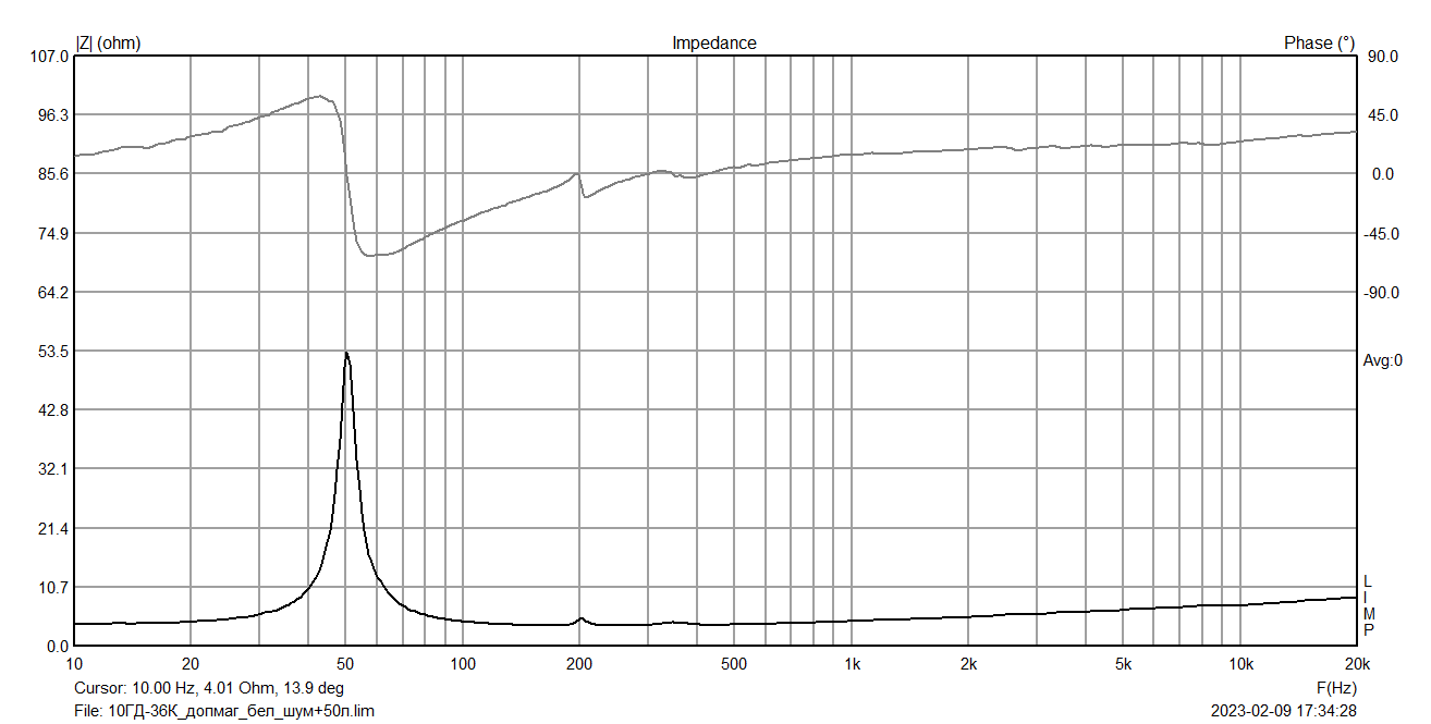

засунул динамик с белым подвесом и домагнитом в ящик.
Loudspeaker Parameters
белый подвес - черный подвес
Fs = 50.18 Hz - 50.80 Hz
Re = 3.70 ohm[dc] - 3.70 ohm[dc]
Qt = 0.78 - 0,72
Qes = 0.84 - 0,76
Qms = 12.10 - 12,88
черный размятый, белый свежеперебранный.

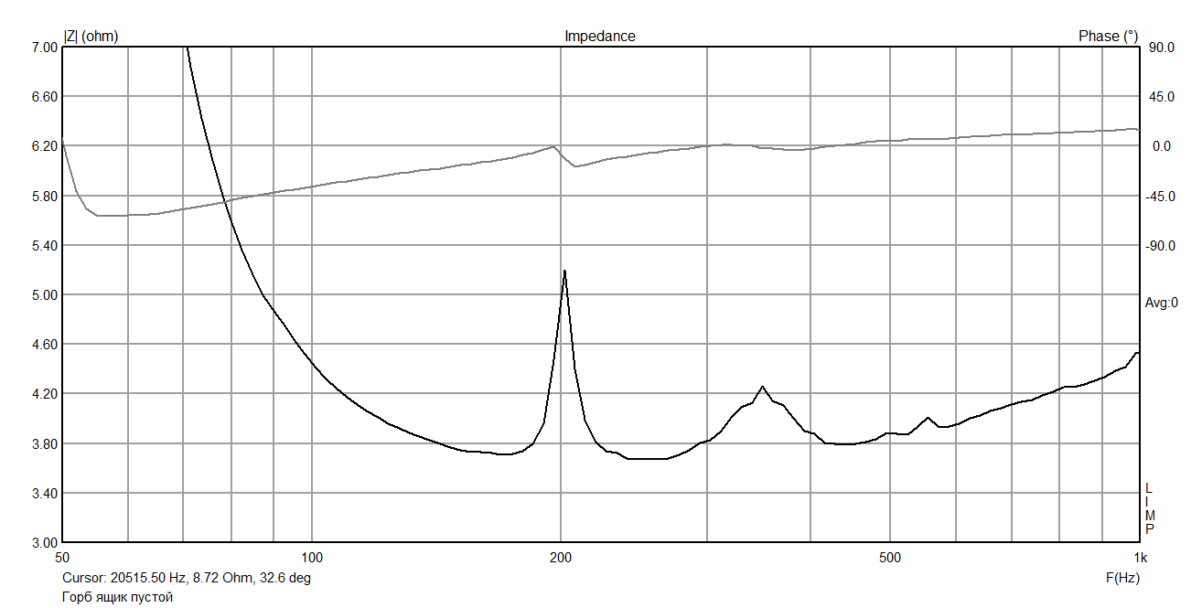

Прыщ на 200 Гц дает ящик, 840 мм по внутри.
А можно как то размягчить существующий ППУ подвес? Пару дней погонять на генераторе низкой частоты не поможет? С бумажным подвесом проще...
общепртнято по центру подвеса, но этот подвес сильно отличается от полутора. Я ставлю 150.
но это влияет только при измерении "расширенных" ТС параметров.
Не сильно влияет
Сам ППУ подвес нет. Заметного изменения не будет, ЦШ должна немного "прогреться".

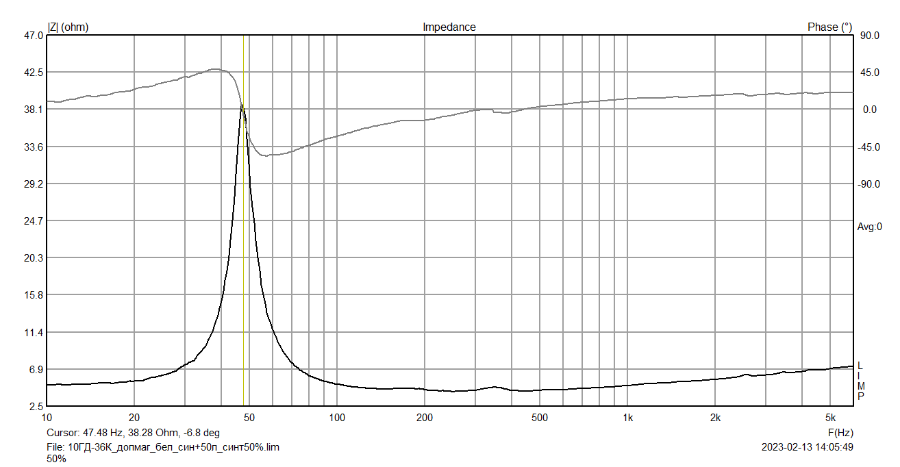

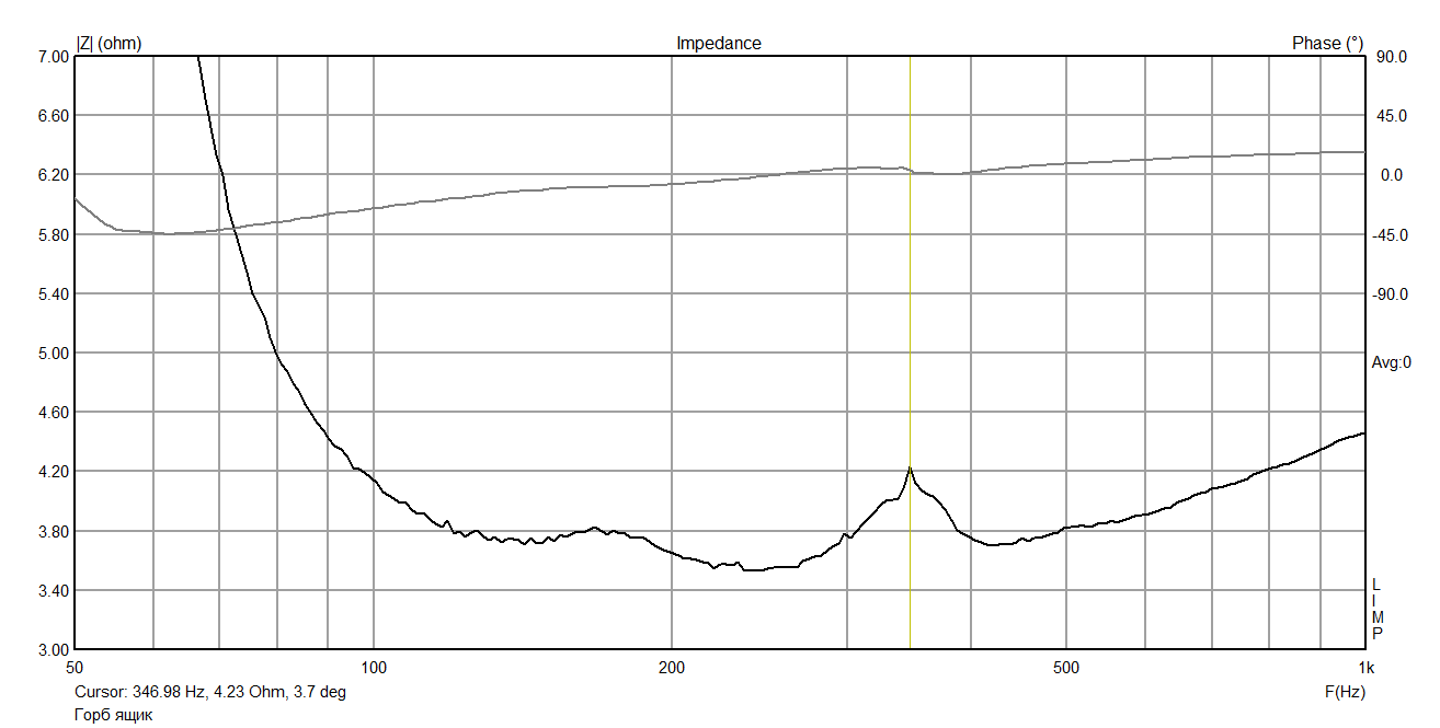

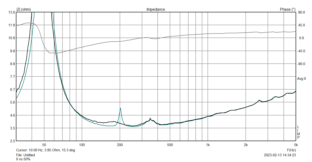

Решил убить моду на 200 Гц. Ящик наполовину заполнил распушенным синтепоном.
В итоге прыщ на 200 Гц сгладился, резонансная частота в ящике упала чуть ниже, с 50,18 Гц до 47,32 Гц
Добротность:
Было Qt = 0.78 Qes = 0.84 Qms = 12.10
Стало Qt = 0.75 Qes = 0.84 Qms = 6.64
В увеличенном масштабе:

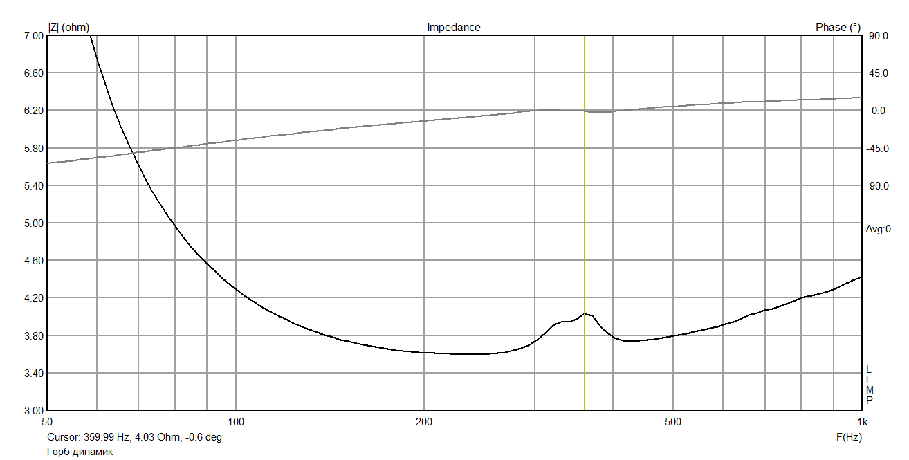

Взбрык на 347.5 Гц не изменился, почти. Он не ящичный, а собственно динамика.
Увеличил участок - динамик на воздухе
Динамик в ящике без наполнителя.
Динамик в ящике с наполнителем

Меня устроил результат с наполнителем. ФЧХ подравнялась.
Куплю синтепона, заполню ящик полностью, резонанс еще ниже упадет.

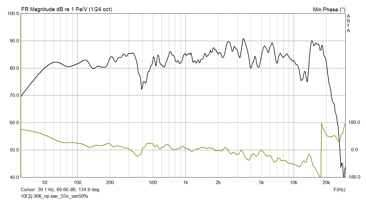

АЧХ наспех с 20см. Провал на 400 Гц удручает, думаю это переотражение. нужно переснять заново.
Но, может и от рождения такая кака?

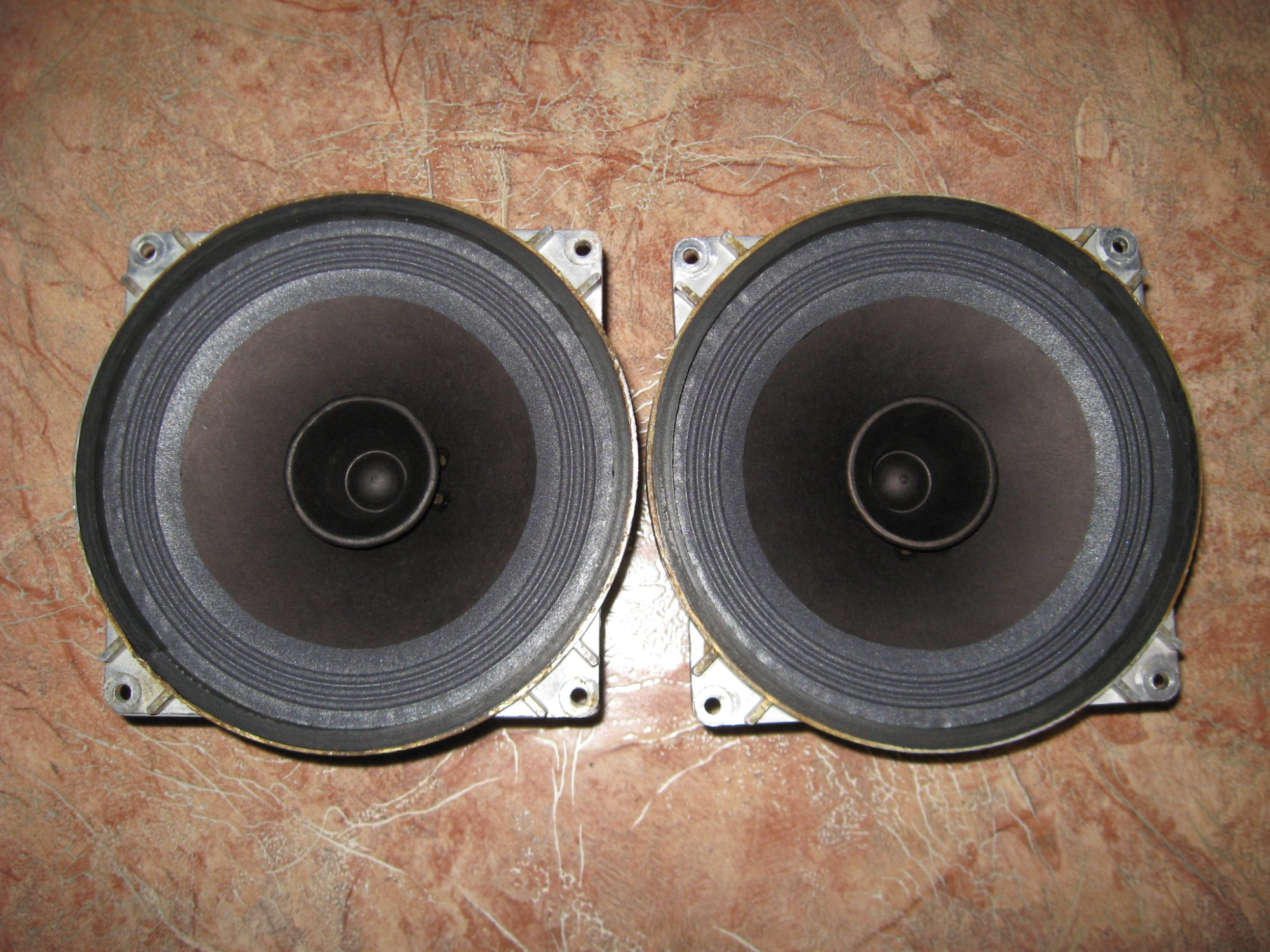

Послушал сегодня разных музык. Нет ВЧ у 10ГД-36К.
Хоть убейся, нет. Подвесил пищик от авто MBQuart через его же кросс. Земля и небо. Тарелки и щетки появились.
Ребека Пидгеон прокашлялась и запела.
Без добавления ВЧ динамиков можно слушать только записи середины 20 века и ранее, где ВЧ отсутствуют как класс.
Дудку нужно выкидывать и делать коаксиал.
Выкидывать необязательно. Фильтра достаточно.
