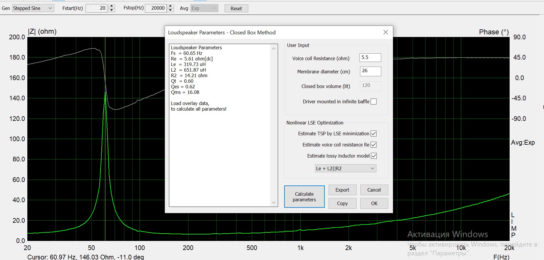

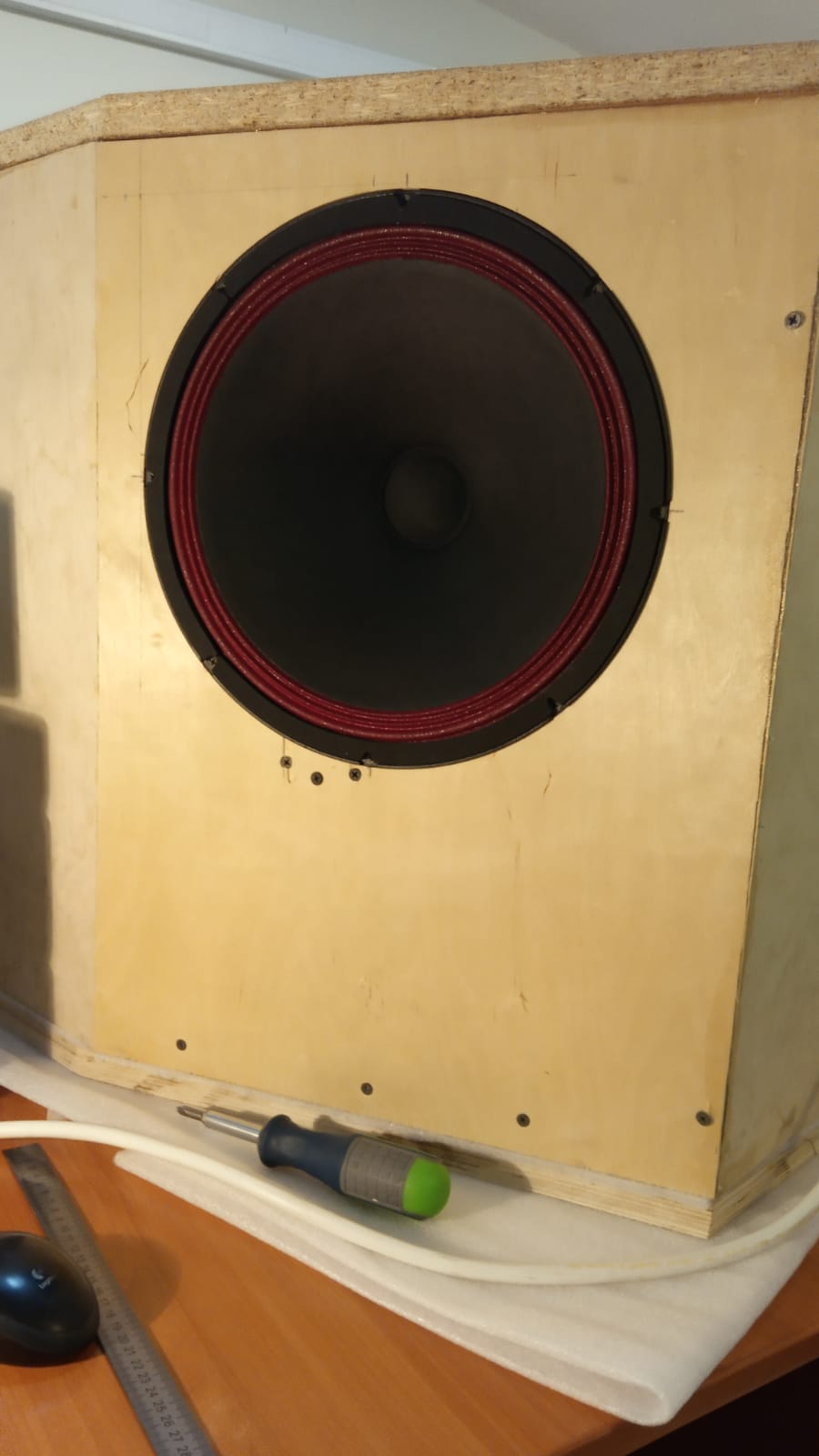

Пришла долгожданная посылка с 50гдн37-8 ноэма.
Я признаться раньше динамики такого размера в руках не держал, божеее да он же огромный. Первое что привлекло внимание, это очень чувствительный к прикасанию подвес и диффузор в области подвеса, через чур уж они нежные, повредить вообще элементарно.
Первым делом замеры в Лимпе без корпуса, Fs показало 38,4 обещали 35.
погонял дин на НЧ синусе 4-5 часов, ничего не изменилось.
Вот параметры Т\С.
попробовал немного послушать, что то пока не очень, понятно что без ВЧ, но басов ожидал других, или из за того что я раньше никогда не слышал как играют ширики в ЗЯ, я так понял этот динамик недо НЧ и больше как мидбас. чуть позже займусь замером АЧХ,

У вас диаметр 250мм, в даташите 260.
Где правда?
(измерять надо посередине подвеса)
Dia это значит диаметр диффузора, СПАСИБО, буду знать.
сейчас пересчитаем, мдаа., сразу добротность поднялась и другие неизвестные мне параметры поменялись.

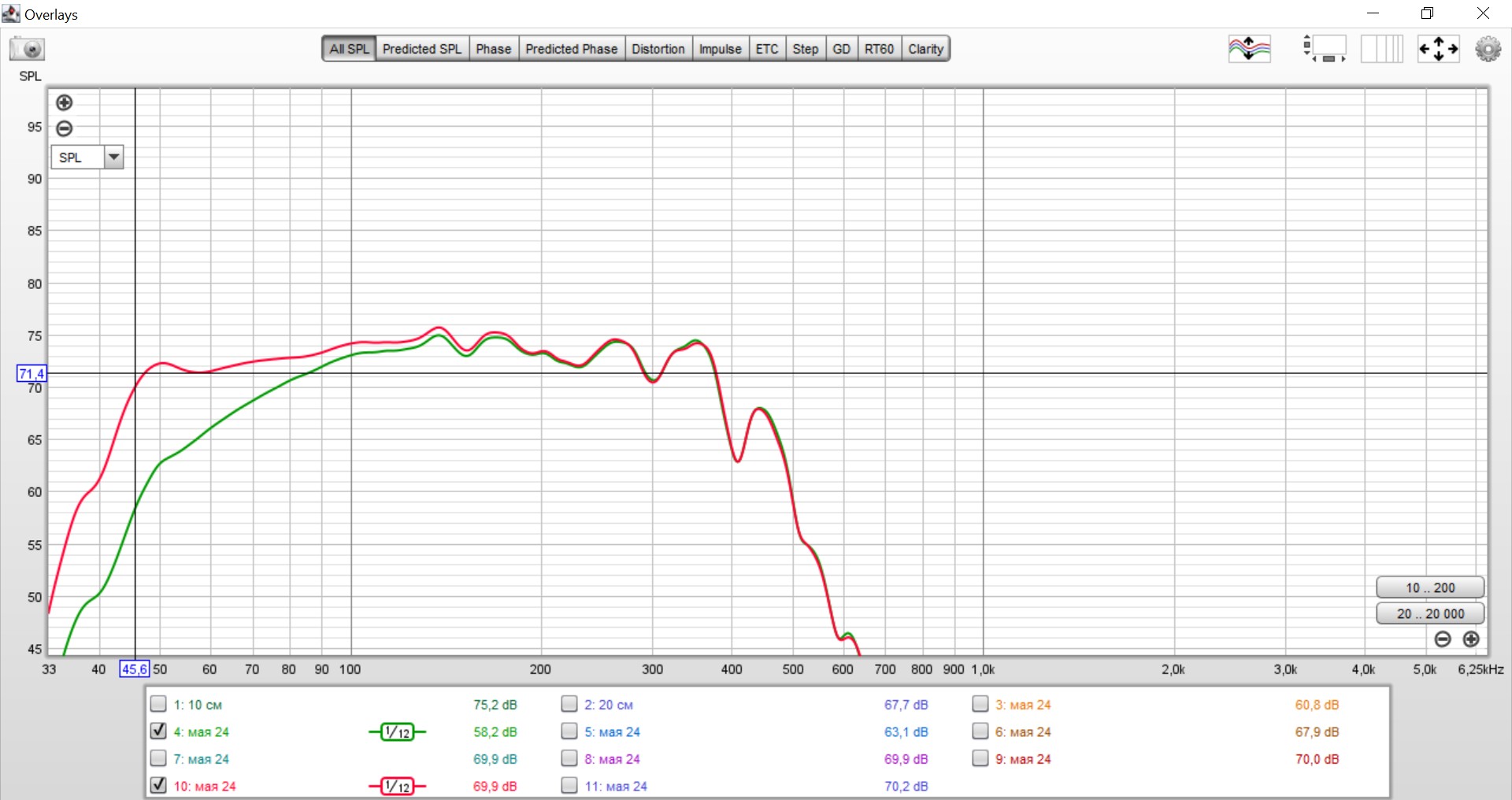

Вот первые замеры АЧХ в проге REW, с разного расстояния,
НО, микрофон обычный не калиброванный, поэтому результаты могут не соответствовать действительности, но ведь уже видно что есть провал на НЧ. объём корпуса 121.4 л, ну с учетом корзины и магнита, думаю как раз 120л. на всякий случай кому будет интересно поподробнее покрутить приложил архив.
Не провал, а завал. Герметичность ЗЯ хорошая?
Судя по АЧХ, ФИ не противопоказан. Однако, сначала поставьте АС туда, где она предположительно будет, а измерьте там, где будете Вы. Глядишь, настроение улучшится. Или ухудшится...
С бОльшего расстояния делайте больше сглаживание, не стесняйтесь.

Николай, старался по максимум, стыки проклеены силиконом,, если только из под динамика но там прокладка.

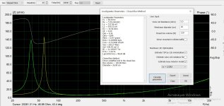

Вы имеет ввиду просто замер резонанса в ящике? вот замер в ЗЯ, может я что не неправилено намерил, сначала замер без ящика, потом установил дин в ящик, замер, и исходя из двух замеров получаю Т\С

Удивительно как частотка мгновенно обрывается на 6 килоГерцах. Есть подозрение что этот обрыв не спроста.
Если бы не обрыв измерения, то вышло бы что это вообще ни разу не басовик и даже не мидбас, а недоширик. Во всяком случае что ещё может выдать шириковая подвижка без рупорка.
а так это я в REW выставил свип тон до 6кгц ,выше ведь нам не интересно, там другой динамик трудиться будет.

вот замер в ЗЯ, может я что не неправильно намерил, сначала замер без ящика, потом установил дин в ящик, замер, и исходя из двух замеров получаю Т\С
60 Гц, добротность 0,6, или -4дБ на 60Гц, по зелёному графику где-то -6дБ, но он не вплотную. Гула точно нет.

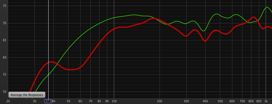

поигрался с коррекцией. поднял 45 гц и кросовером срезал с 400 гц.
но ведь так делать не правельно, нужно опускать всю полосу, а не поднимать то что ниже?
но ведь так делать не правильно, нужно опускать всю полосу, а не поднимать то что ниже?
Нормально всё. Вы срежьте сверху плавно с 600 Гц и послушайте с таким подъёмом снизу.
