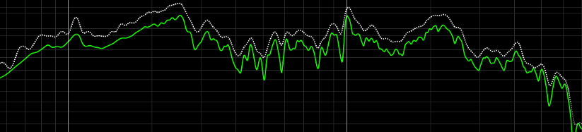

Знассьтя... Измеряете вот так

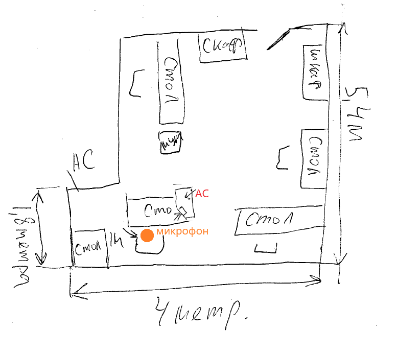

На штатное место, обязательно! Тогда и измеряйте/корректируйте/решайте. Конечно, стоя посередине хаты (примерно), саб не заводит помещение на основных резонансах, что и видно по #15 , басы в пиках-провалах.
по моему динамик просто под низкие частоты в ЗЯ не подходит. как я понял это низко играющий СЧ, вот если эту АС настроить играть от 100 и до полосы ВЧ, а на басы поставить активный саб, вот тогда это будет самое оно для этого походу его и создавали, поэтому и на сайте разрабов написано адапритрован под лампомые усилки.
На сарае -уй написано, а там дрова лежат.
#9 рекомендую прочитать и изучить графики.
По заводским ТС можно было понять, что есть этот динамик, всего лишь подставив их в калькулятор. К примеру, БассБокс показывает расчетную АЧХ практически идентичную измеренной.
Чуда как обычно не случилось.
не ужели перемещение в угол, дадут басы? это ведь всего на два метра от того места где он щас стоит.
НО вечером я обязательно это проверю.
Вблизи АС даёт такое 50гдн37 REW 10 и 20см.jpg, или -7дБ на 60 Гц, а на стульчике у Вас такое 50гдн37 REW 20-20000.jpg, или -22дБ. В то же время, имеем -14дБ на 40 Гц вблизи и -6дБ на стульчике. Так влияет комната или нет? Да, и если полностью заберётся провал 60 Гц, то с уровнем -6дБ на 40 гц ФИ Вам не нужен.
Николай, признаюсь честно, я до последнего не верил что установка АС в угол даст ТАКОЙЙ потрясающий результат, я в шокее. синий график это в углу, два других это предыдущие место. тут правда микрофон другой, встроеный в USB камеру. но даже на слух у свиптона стал звук другой.
млин а может это микрофон так красиво рисует :unsure:
    254.6 KB · Просмотры: 134
Мик перед мерками чем-то натирали, не били?;)
"Выравниватели" все выключены? (ну кроме фильтра)
Синенькое измерение - синякам!😹
Это включилась АРУ. Можно лишь сказать, что регулировки не хватило ниже 35 и выше 6000 Гц. А поскольку выше 6 кГц АРУ вырубилась при уровне примерно -12дБ, то вангую, ибо это - синька, а не измерение, что сейчас у Вас полоса от 35 Гц по -12дБ, БЕЗ дыры 60 Гц.
Вернитесь к старому микрофону без АРУ.
Да! 32 Герца - поддержка комнаты.
Один!
