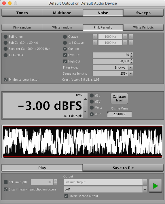

В той же точке проводите 2 измерения для очистки совести: с ФИ и с плотно запакованным ФИ. Примерно за полметра будет нормально. ФИ прибавляет тем больше, чем больше отношение объема корпуса к эквивалентному, а у Вас оно всего 0,5 раза.

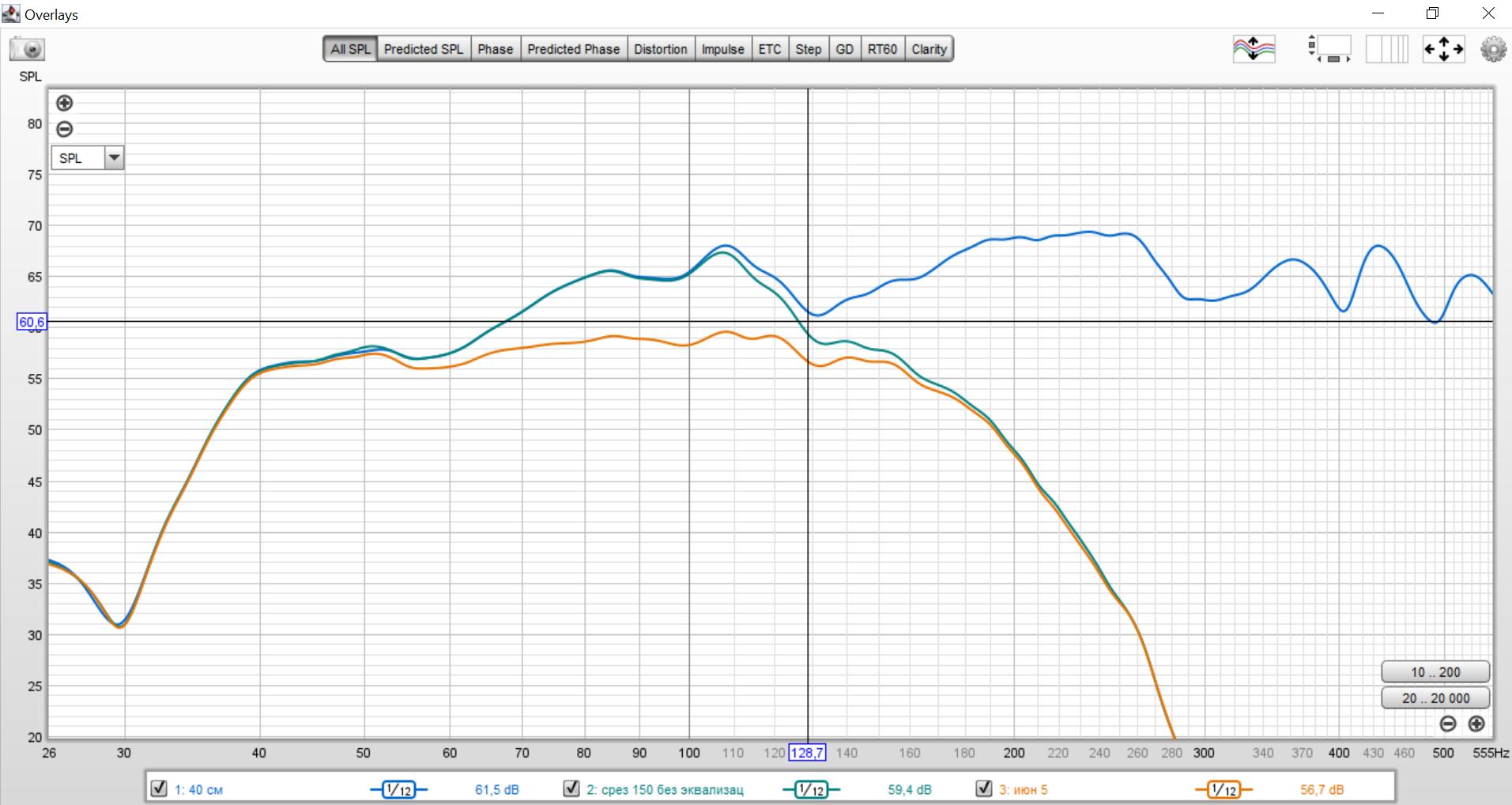

Вот скрин по которым рассчитывал ФИ, только длина порта в реальности получилась 220 мм

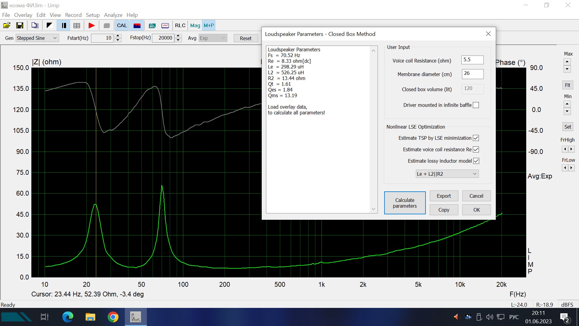

У меня впечатление (может тоже ошибаюсь), что T-S параметры измерены сильно неверно. Типичная АЧХ мелких полочников со спадом от 100 Гц подкрепляет впечатление.
А можете (это очень просто) привести двугорбый импеданс в этом ящике? Вот и увидим и настройки и резонансы.
И снова дура программа вываливает совершенно одиозные Т-С.
Программа не дура. Просто она не предназначена для измерения Qts таким способом, поэтому эти цифры надо просто не учитывать (разве посмотреть частоту резонанса динамика в ящике). Программа обманута, измерения T-S здесь неуместны.

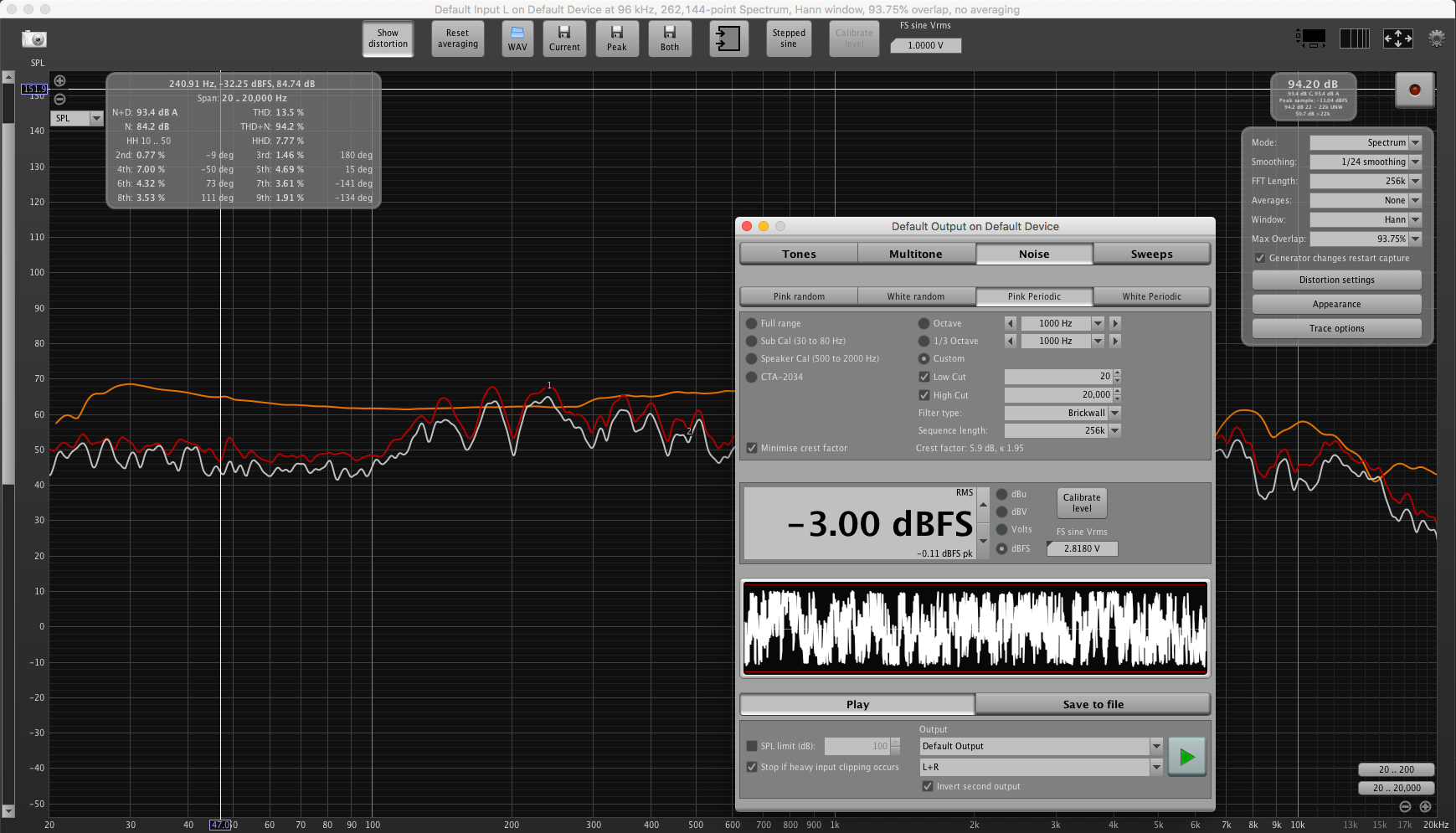

Настройка ФИ близка к планируемым 40 Гц, на глаз 45 Гц, вот только чёрный фон графиков давно пора заменить на белый.
Похоже, что ФИ и динамик работают почти как задумано. Можно, конечно, подогнать, но скорее всего сейчас это второстепенно, а важнее установка в помещении, сам объем помещения. Далее, надо проконтролировать, чтобы СЧ не был выше басовой полки и т. п.
Относительно измерений микрофоном. Трудно получить в комнате достоверный результат, да еще от ФИ. От ЗЯ - проще. Измерение в упор покажет что выдает динамик (а до слушателя доходит совсем другое - тут комната очень влияет) в ЗЯ. А измерение ФИ в упор работает хуже - не учитывается влияние ФИ.
Кроме того, для измерений на НЧ надо делать широченное окно в которое полезут все отражения...
Поэтому роль слуха и ощущений здесь сильно увеличиваются.
Грубых ошибок в самой колонке здесь не вижу.

Ну так тут так и получается. Я не слишком уверен в точности, но график импеданса показывает что получилось что-то близкое к тому что должно быть.

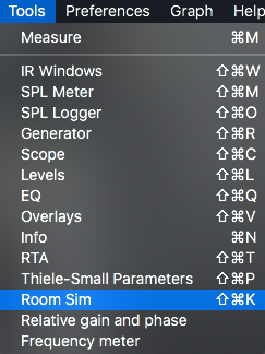

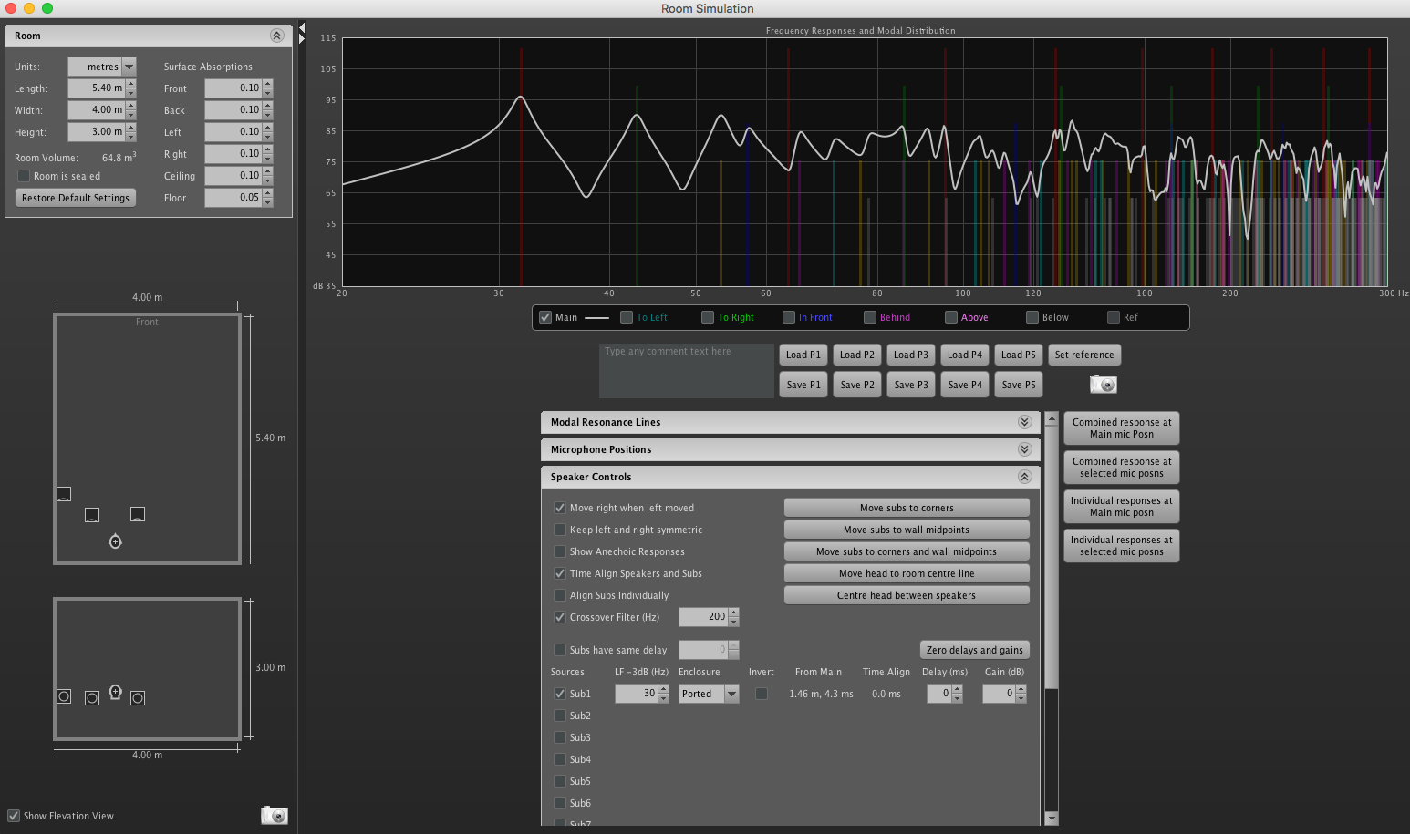

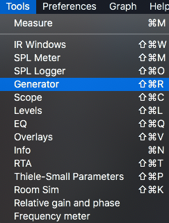

Роман, дабы облегчить Ваши страдания изыскания, в REW – > "Tools" –> "Room Sim".
Или кнопочка в главокне "Room Sim".
В окошке приблуды "Room Simulation" выставите размеры Вашей кибитки (ДхШхВ) и расположение в плане и по высоте головы с ухАми, АС-ок, заполните цифирями "Speaker Control", "Microphone Position". А далее, АС-ками на панели слева "крчу-верчу, на картинку смотрю";)
Удачи!
Пока, получилось вот так, срез на 150гц, и немного эквалайзером убавил.
теперь сателит померить надо.

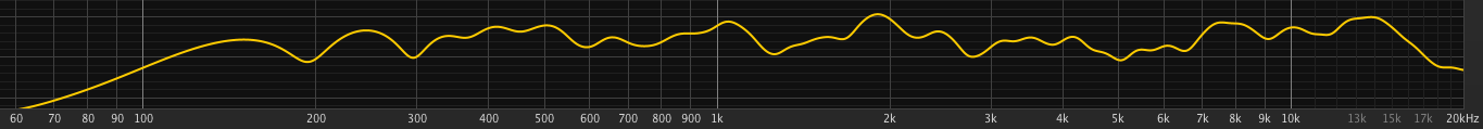

Заодно не двигая микрофон и не трогая громкость, запустил WAW файл с шумом (White noise -1dB)
    200 KB · Просмотры: 142
    169.4 KB · Просмотры: 136
Уже что-то! Понижайте частоту раздела - меньше работы эквалайзеру, пузик 110 Гц присядет. А крутизну ската сделайте меньше, а то с сателлитом не состыкуется)) Теперь добавляйте сателлиты.

Понизил до 110, сателлит выставил с 160Гц. а потом два полученных графика склеил в REW, пытаться сделать один замер, думаю бесполезно, комната вся гудит и диффузоры динамиков друг от друга разнесены. но на тихой громкости звук нормальный.
index.php
Вопросы: НЧ стояла штатно? Сателлит был где? Расстояния до саба (назовём его так) и сателлита были одинаковы? Для столь низкого раздела смотреть стык очень просто: одинаковое расстояние до центров НЧ и СЧ, в данном случае, 620-го, до микрофона 40-50 см, в любой точке комнаты. Практически, саб - на край стола, ему на спину заподлицо - сателлит, мик перед ними. Самый низ при штатном расположении мы видели. Сейчас ну очень большая крутизна скатов, 4-й порядок кажется. Не надо так делать. Динамики бьются сразу за стыком.
А разнесение при частоте раздела 150 Гц не играет роли, тем более, что один сателлит будет очень близко к сабу и перекроет остатки его локализации.
Да! Сателлитам сразу затыкАйте ФИ, они не нужны. Упадёт их добротность. Наполнителя тоже надо поболее обычного, с той же целью. Хотя... Это пристрелка с бОльшим объёмом, хватит сильно напакованного ватой ФИ, получим ПАС.
шум розовый, пинк а не вайт , пик-холд выключить, авераж 20, потом бесконечность секунд5, до выравнивания флюктуаций шума, стоп.
Белым шумом в октавных полосах не меряют. Только розой. А белый шум идет к логарифмической шкале в Scaling е. Но он в Спектре кривой , изломанный, не годится.

Понизил до 110, ВЧ выставил с 160Гц. а потом два полученных графика склеил в REW
Идём в "Тулсы"
Или кнопка на панельке глав.окна
Настраиваем: Full range, или Custom (в общем, настроите, как Вам нужно)
Топаем-дотягиваеися до кнопочки RTA
выставляем в "шестерёнке" как будем смотреть

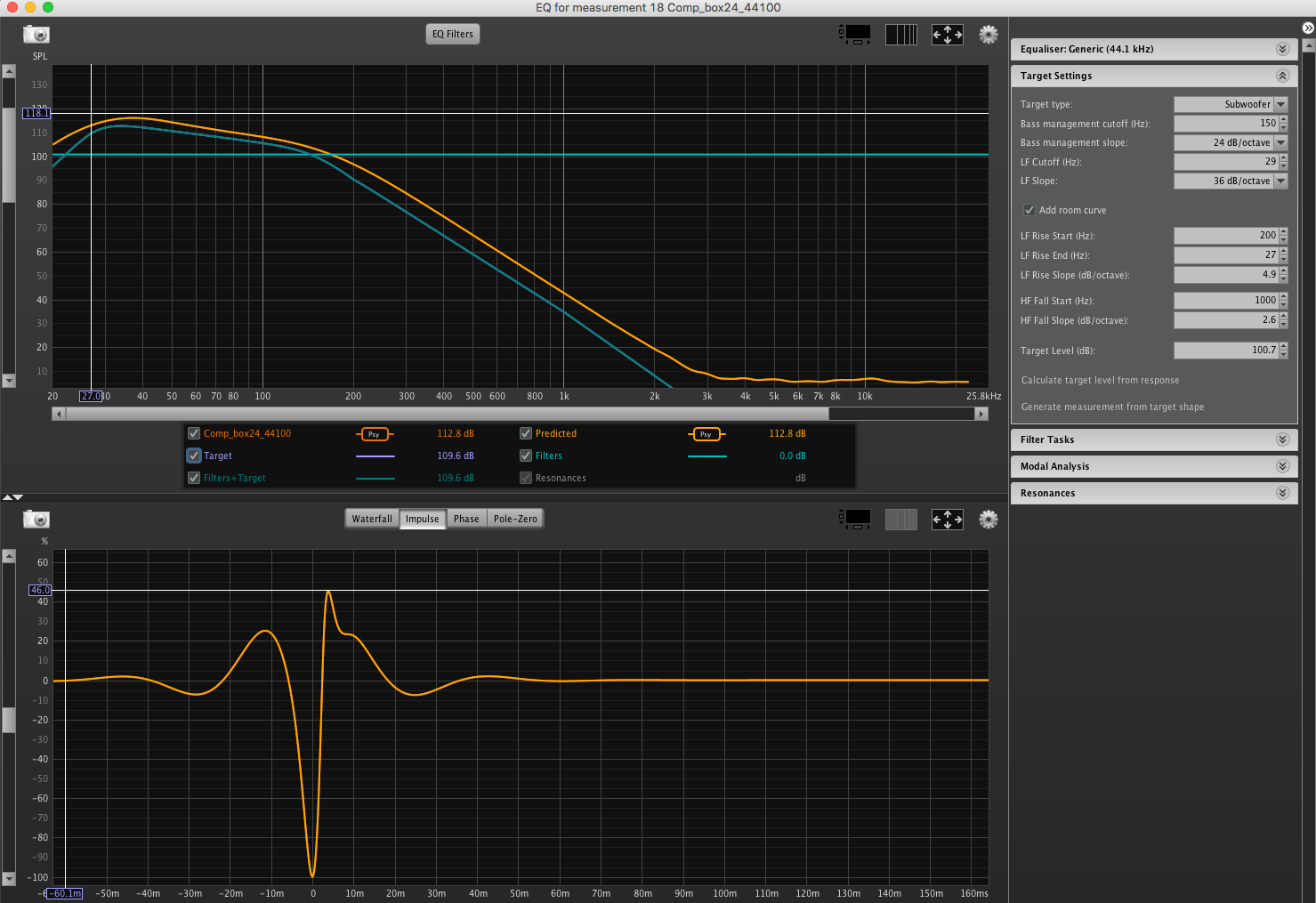

WAV файлы для конвольвера REW умеет делать.
"замутил" что-то похожее на Comp_box24_44100.wav
Можете снять свою АЧХу, настроить её в EQ и экспортнуть импульсную/фильтрованную wav'ку для конвольвера.
расстояние 30см до дифу.. просто микрофон разворачивал с начало по одной оси потом по другой. плотнее придвинуть некуда, ФИ будет заперт.
в DSP на срезах там добротностью выставляется, выставил Q-6 это помоем 24дц\окт. в самый раз ведь, для ДСП это нормально.
    83.5 KB · Просмотры: 133
