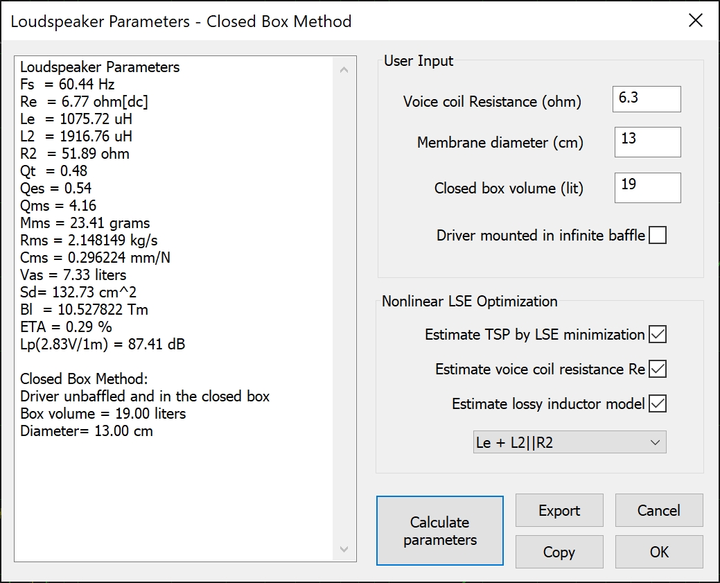

Вот такие динамики решил ставить, от сабвуфера домашнего кинотеатра sb-wa520, 6.5". Обошлись они мне по 1300₽ за штуку. Подвесы не очень понятно из какого материала, с виду резина, но на срезе пористая, вакс впитывает очень хорошо, после пропитки подвес немного набух и параметры ТС стали более менее хорошие, измерял через усилитель для наушников, на большей мощности fs в районе 43гц получился. Буду делать к ним в эти корпуса экспо фи на 35гц

я бы заменил подвесы на резину,60гц высокий резонанс надо хоть 46...50 иметь
разомните хоть ЦШ руками и смочив водкой подайте 40...50гц хорошего уровня от сетевого трансформатора(6...10в) или от усилителя ,на несколько часов
это все высохнет через неделю и вернется
при6.5" имхо лучше ЗЯ сделать с коррекцией нч(подъем)
Посмотрим что будет) в идеале конечно да, поменять подвесы и катушку на 4ом вместо 8 поставить. А в ЗЯ 19л эти динамики так себе звучат. Для такого объема ЗЯ лучше оставить родные 10гд-30е
коррекцию надо делать!!!! корректор Линквица
Я поднимал нч через эквалайзер на ПК, вплоть до 12db, результат хуже чем с 10гд-30е. Пустой и гулкий звук получается, слишком большой объем ЗЯ для такого динамика
что поднимали????надо 30гц поднимать а пик(60...100)опускать
для начала ачх снять хоть на слух чтобы частоту горба знать
и синтепона набить 450 грамм
ФИ будет еще больше гудеть ,посмотрите,не тратьте время
Поднимал с 20 до 50гц. АЧХ снимать нечем. Да и по отношению fs / qts эти динамики не подходят для ЗЯ, только фи. В родном корпусе 12л и фи на 40гц они отлично звучат.
