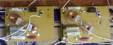

сХЕМА ФИЛЬТРА БОЛТАЛАСЬ НА Аудиопортале , но где она сейчас не скажу, я там не обитаю давно.

с этими японскими динамиками и работали тогда. Весь фильтр сложен под выходное сопротивление лампового преда -мощника на 6Ж43П, оно там было 3 Ома. Если повторить схему для усилителя с нулевым выходным, все рухнет.К тому же тамошняя колонка была сделана как псевдорупор, со звуком справилась, он получился превосходный. Правда, позже ребята всё раскурочили на свой лад, но это уже совсем другая история.
Рухнуть не рухнет, но улыбаться перестанет.
Скажем, будет вот что. Срез НЧ динамика уедет повыше, срединка поднимется, баланс сместится выше, пищалка присядет уровнем и съедет вниз по частоте, то есть, наедет на нч , от этого суммарно средина тоже чуть добавится. 4 Ома и 3 Ома- все же 20 процентов разница.
Под новое повышенное выходное неплохо бы чуток подшаманить схему фильтров: индуктивность НЧ фильтра добавить, скажем, вместо 1 мгн- взять 1, 2, вместо емкости 10 мкф взять 8, 2. Пищалкину емкость убавить нельзя, отдача упадет, а можно оставив емкость как 0, 68мкф, врезать за емкостью катушку., в землю, на 1 мГн примерно, вежливо присадить низ.

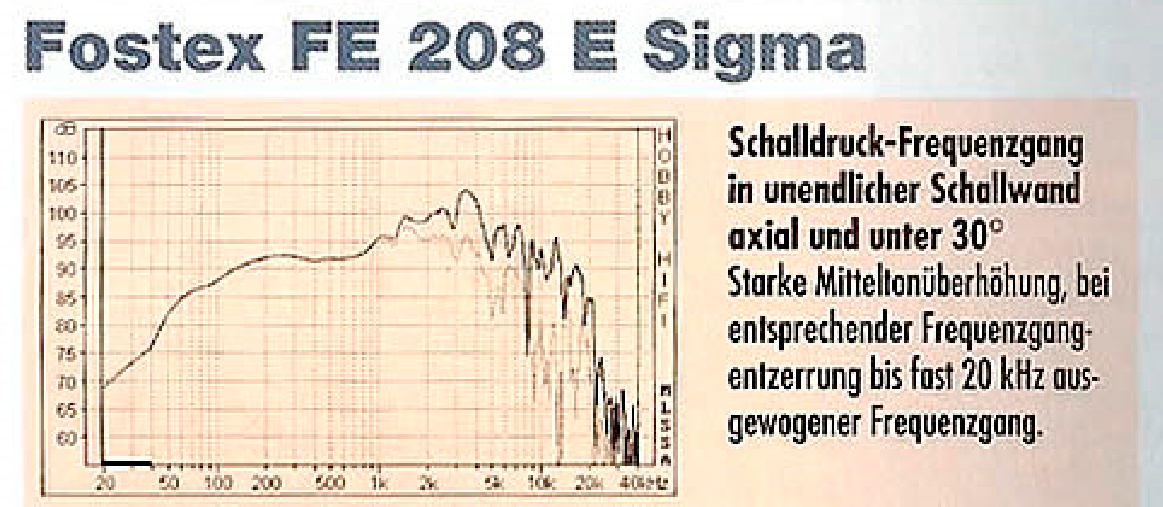

208 Сигму нужно обвалить выше 4 кгц, где у неё взрывается резонансный горб на неприятной шкварчащей частоте, иначе звуку конец. Что фильтр и делает, вежливо уводя этот шиш ниже ватерлинии, а там пищалочка подтянется. А как ширик без пищалки- 208й ужасен.

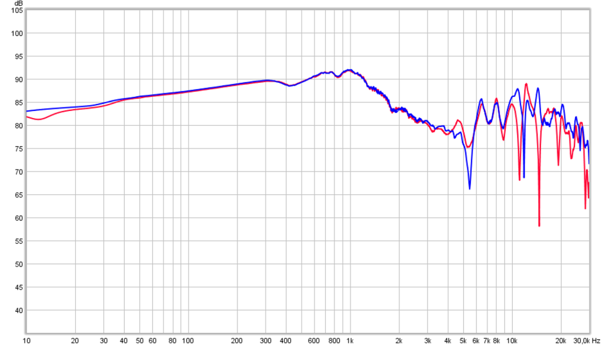

До 1000 Гц АЧХ Фостекса ровная, а дальше горб. Импеданс на 1000 Гц - 10 Ом. Хочется комфортного провала на 2000-3000 Гц, похожего на АЧХ наушников Audeze LCD-2. Интересно, можно ли обойтись катушкой в 1 мГн, а пищалке добавить конденсатор в 1 мкФ?

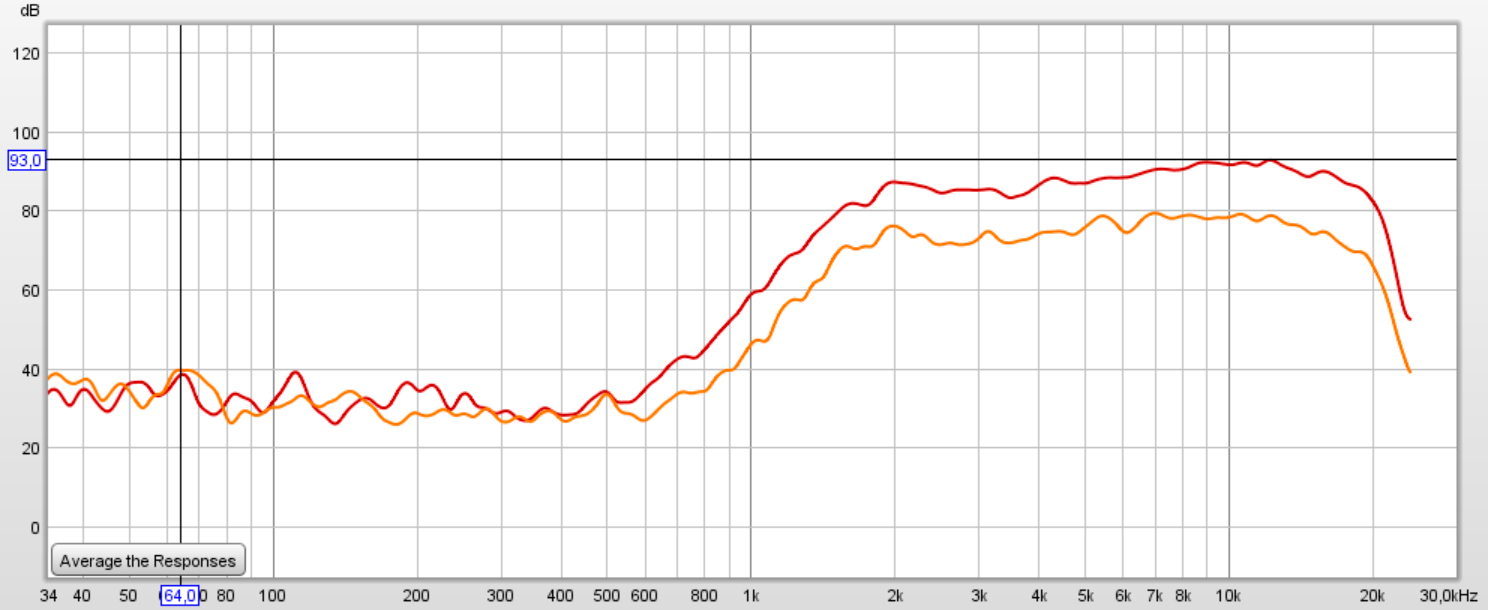

Красивая АЧХ двух пищалок P.Audio PHT-407 на расстоянии около 0.5 м. и 1.5 м., подключенных через конденсатор 2.2 мкФ и параллельную катушку 0.82 мГн.
Нет там такой красотищи, эти пишки мне чутка знакомы.
Посмотреть вложение 7516 Посмотреть вложение 7518
не обойдетесь простыми решениями, слишком вычурная ачх у Фоськи.

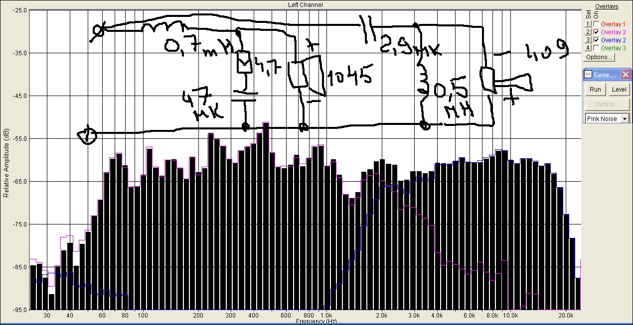

Насчет реального фильтра к Пишке можно попробовать похожий вариант Но поскольку Фостекс тянет выше, придется пропорционально изменить номиналы ВЧ контура, скажем, взять 1. 8мкф и 0,33 мГн(это так, пристрелочно навскидку, не считая) Судя по картинке, Пишку нужно выводить с 5 кгц и круто.
Понял, благодарю! С Пишками "попрощался", так как перехлест частот большой. Теперь планирую состыковывать только с Fostex FT96H, как в Вашем проекте.
А кто вам мешает сочинить к Пишкам фильтр с высокой частотой среза? Нет проще.
Скажем, Баттерворт-2 на 5 кгц.....это будет.... 2, 8 мкф и 0,35 мГн
На 7 кгц будет 2мкф и 0,257 мгн

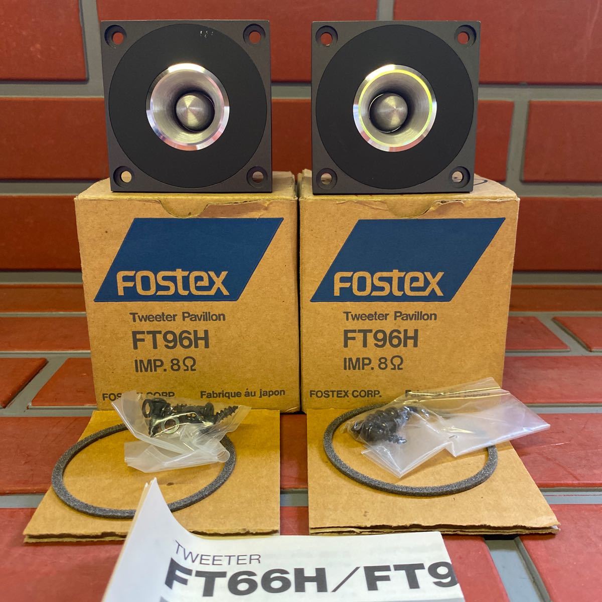

К сожалению возможности повозиться с Пишками тогда уже не было - продал. Долго ждал и вот, наконец, приобрел в Японии на аукционе ценный раритет. Месяца через два получу.
Мои поздравления. Добрые пищалы. К усилителю с выходным 3 Ома фильтр представил из себя емкостишку 0,68 мкФ . С 6 кГц и выше имеем ровнейшую полочку уходящую в ультразвук.
Наилучшая позиция пищалок- сверху колонки, на родных комплектных палочках (если вложили щедрые японцы) Если нет- подложите дощечку, чтобы пищалы лежали горизонтально.
Радость FT-96H номер 1. Идеальная ровностью ачх, ломай где хочешь.
Фильтр любого порядка, от первого до N-надцатого. Но условие: не ниже 6 кГц. Ниже не звучим.
