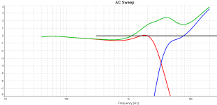

Прикинул в Мулькосиме. Точно такой фильтр? ФНЧ без Цобеля? Тогда должен быть пик на 4,5 кГц под +3дБ, если только токи Фуко не съедают индуктивность катушки там начисто. А по ВЧ - виноват резюк перед фильтром. Пока есть такое:
Резонансная ВЧ 2900 Гц, не отфильтровывается. Попробуйте такую схему ФВЧ: ДО фильтра - 1 Ом, перед ВЧ дином - 10 Ом, катушка та же. В параллель НЧ дину добавьте 15 Ом. Это сейчас модно, и работает хорошо;). Удачи.

Странно смоделировал схему, но таких графиков как у вас не получилось - всё гладко как в учебнике.
Работу ФВЧ на АЧХ прямо видно, а вот АЧХ ФНЧ иная, благодаря резистору 3 Ом. В понедельник продолжим. Хорошо бы ЧХ сопротивления НЧ башки увидать, схему замещения поправить. Чуйку ВЧ взял наугад на 6 дБ больше, чем НЧ.
Я принял сопротивление на резонансе у ВЧ 8 Ом, вот и вылез пик на АЧХ. Думаю, Вы без него считали. А может быть и 16 на резонансе, если непруха... То же самое в НЧ звене - подставьте корректную схему замещения, и АЧХ фильтра совпадёт с измеренной. А потом - кривая АЧХ у динамика, лес и партизаны 😁. ЧХ увидел, доживём до понедельника.

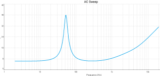

Подобрал схему замещения к Вашему НЧ динамику:
Получилось очень хорошо. Если сие импеданс в воздухе, то для АС уменьшаем 25 мГн до попадания на частоту резонанса, и корректируем при помощи R8 сопротивление на резонансе, усё. (Для фильтра на 3кГц будет всё равно.) Как его звать-то?

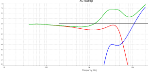

Вот АЧХ фильтров согласно посту #2 и с нормальной схемой замещения НЧ динамика:
Теперича понятнее. ФНЧ не работает, АЧХ НЧ динамика срезалась раньше:
АЧХ ВЧ полосы повторяет ход АЧХ фильтра выше 3 кГц. Что-то круто умер мидбас. С какого расстояния и по чьей оси измерено?

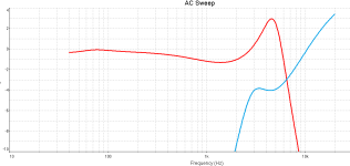

Пока намулькосимил такое:
То есть, разъезжаемся от 3 кГц с подъёмом 4 кГц.
Фильтр следующий: ФНЧ та же катуха и 12 мкФ+3 Ом на землю, ФВЧ 3,5мкФ без резистора, та же катуха на землю и 10 Ом перед ВЧ динамиком. Можно 4 мкф, будет +1дБ на 4 кГц дополнительно. Удачи.

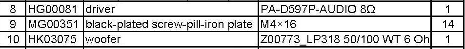

Сергей, где увидеть даташит на ваш басовик , марка его какая?
хотел бы я знать что это за марка, только OEM код
