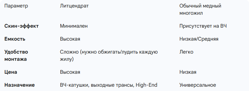

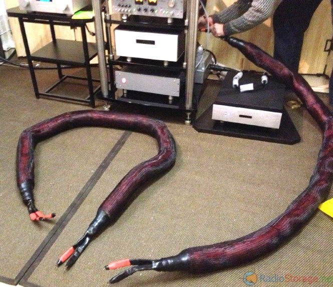

Аудио провода, литцендрат, антифазная линия.

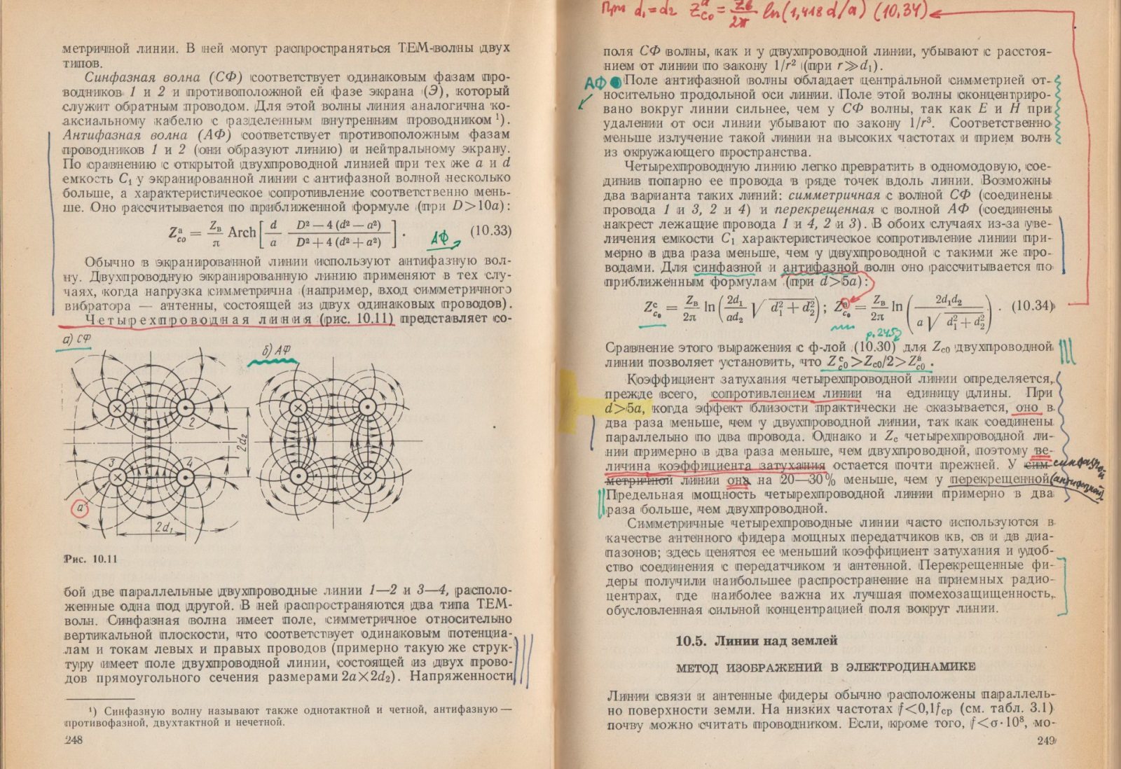

ну так тогда антифазный провод должен быть по всей длине от усилителя до колонки , а не кусок колбасы длиной в 40 см , при длине провода в разы больше .

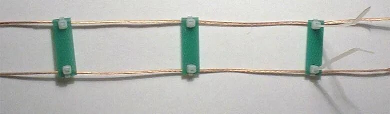

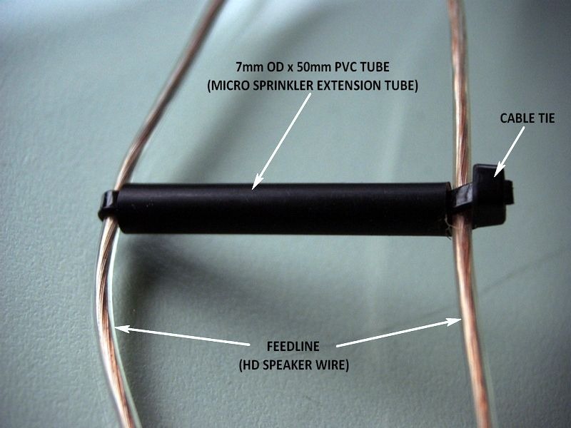

а уменьшить емкость кабеля можно легко и без извращений , кабель идет двумя отдельными линиями (проводами - обкладками ), разделенными разделительной перегородкой (диэлектриком).
на первой картинке примитивное ранесение в пространстве на 10 см дает емкость кабеля менее 5 пф на 5 метров (не на метр !)

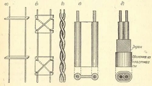

причем этому изобретению уже более 100 лет , и называется симметричная (балансная) линия в радиосвязи .
только заточена она на согласование с антенной и минимизацию потерь мощности в кабеле по пути к антенне .
даже продаются такие разделители . дешево , сердито и реально уменьшит погонную емкость

Здравствуйте! С точки правильного воззрения на вот это вот всё, надо разнесëнные проводники к клеммам АС подводить через импровизированный волновой трансформатор: а именно – если расстояние между двумя проводами было, например, 15 см, а расстояние между клеммами АС три сантиметра, то на длине 0.5 метра необходимо плавно (как бы на конус) эти провода сблизить через указанные вставки. Тогда отражений можно избежать и звуку это понравится.

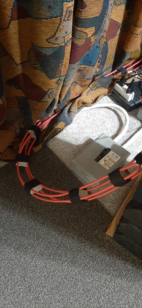

Имено так у меня и было сделано до этого. Просто взял кабель потолще, да заодно и ЮАМа вспомнил. Чем мы не аудиофилы-то :)

В принципе коврик можно не по всей длине если провод достаточно жёсткий
А на счёт самодельного и обычного литцендрата у ИИ не спрашивали, для аудио?
Спросить не проблема, но здесь другая тема и что случится дальше вы знаете.
UPD: тему переименовали, можно устраивать холивар :) А лучше не надо.
Лохотрон для продвинутых лохов такие малопогонные кабеля. Прекрасная антенна для ловли наводок.Межблочные кабели в виде пояса . Довелось оценить их "достоинства". С такой же пылкостью рекламируют сейчас по радио ионизаторы для получения водородной воды. От всех болезней. И если позвоните прямо сейчас, то специально для вас на складе осталась пара приборов по цене одного.
Павел, почитайте историю создания такой линии и для чего она была предназначена. Если мне память не изменяет, это 1939 год. Великобритания.
А на счет "научного обоснования" от ИИ, так он врет.
На самом деле это применялось для длинных линий, на 0,5-1,5 м собственно синфазность практически не проявляется. Просто сечение больше, плюс ВАУ эффект.
Любую идею можно довести до идиотизма, как в случае с этой антифанти. Сделать межблочник в виде сардельки , согнуть которую невозможно в принципе, как и соединить что-то с чем-то .
Или развести колоночные потроха бесценным БИФом, не оставив пары лишних сантиметров . С последующими брачными танцами вокруг колонки, в мыслях, как бы подпаяться на весу, чтобы клеммы не выдрать потом с кишками. Ма-лад-цы, придурки чертовы.

На мой опыт - прекрасная конфигурация по использованию в межблочниках коаксиальных радиокабелей, не скажу, что как-то , что-то улучшило, но работает прекрасно и позволяет использовать мало подходящий фидер, коего имеется здоровая бухта.

Фото знатное! Это явно кишечнополостной кабель из кожи бразилианского электрического угря. 🤔 С первой попытки звук может и не зайти – такие кабели всегда тренировать надо
Скажу всем непре(ложную) истину: на фильтр высоких частот кабель от УНЧ должен быть коаксиальный радиочастотный. Причем для ВЧ динамиков на четыре Ома кабель должен быть с волновым сопротивлением 50 Ом, а для ВЧ динамиков на восемь и более Ом – кабель 75 Ом. Вывод оплетки (экрана) кабеля надо соединять с массой УНЧ (–).
А лучше скормить ему перед прослушкой парочку тушек африканского тушканчика...
