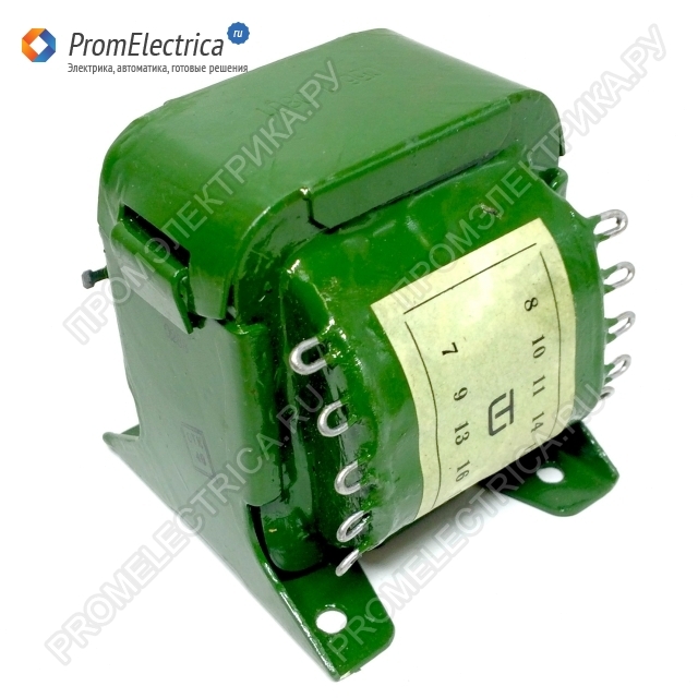

Надо нормальный Б/п сваять, если хочется хоть какую-нибудь громкость и бас с них получить )
Нужен транс со вторичкой 11-12,5В и ток не менее 4А.
У меня усилки на авто микрухах неплохо раскачивались от блока питания на ТН-56.
Его 4 вторичные обмотки на 6,3В соединил последовательно-паралельно. Три из них на 3,4А, одна на 5,4. Но считаем по меньшему значению в последовательном включении, поэтому в сумме получилось 12,6В на ток до 6,8А.
После выпрямителя на ХХ если не ошибаюсь, было около 17В. При наваливании звука конечно просядало. Но не сильно.
Электролиты после выпрямителя минимум 2 по 4700 мкФ.
Офигенный трансформатор. Искал такой на подмену ТН46-му. Не нашел.
