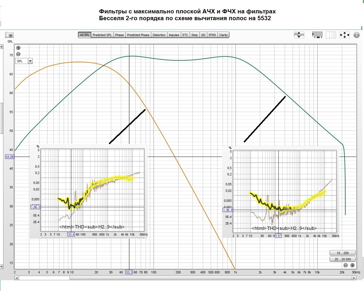

Безотносительно к типу фильтров - цифровые они или аналоговые, последним этапом отладки системы будет получение ровной АЧХ и ФЧХ (ВЧХ) для конкретной точки прослушивания. А что касается цифровых фильтров было бы просто занятно сравнить реальные искажения - играфики хотя бы по электрическим сигналам и параметрам АЧХ, ФЧХ и искажений разного типа цифровых фильтров с аналоговыми фильтрами по разным схемам, например по схеме вычитания АЧХ и получения максимально гладкой ФЧХ.

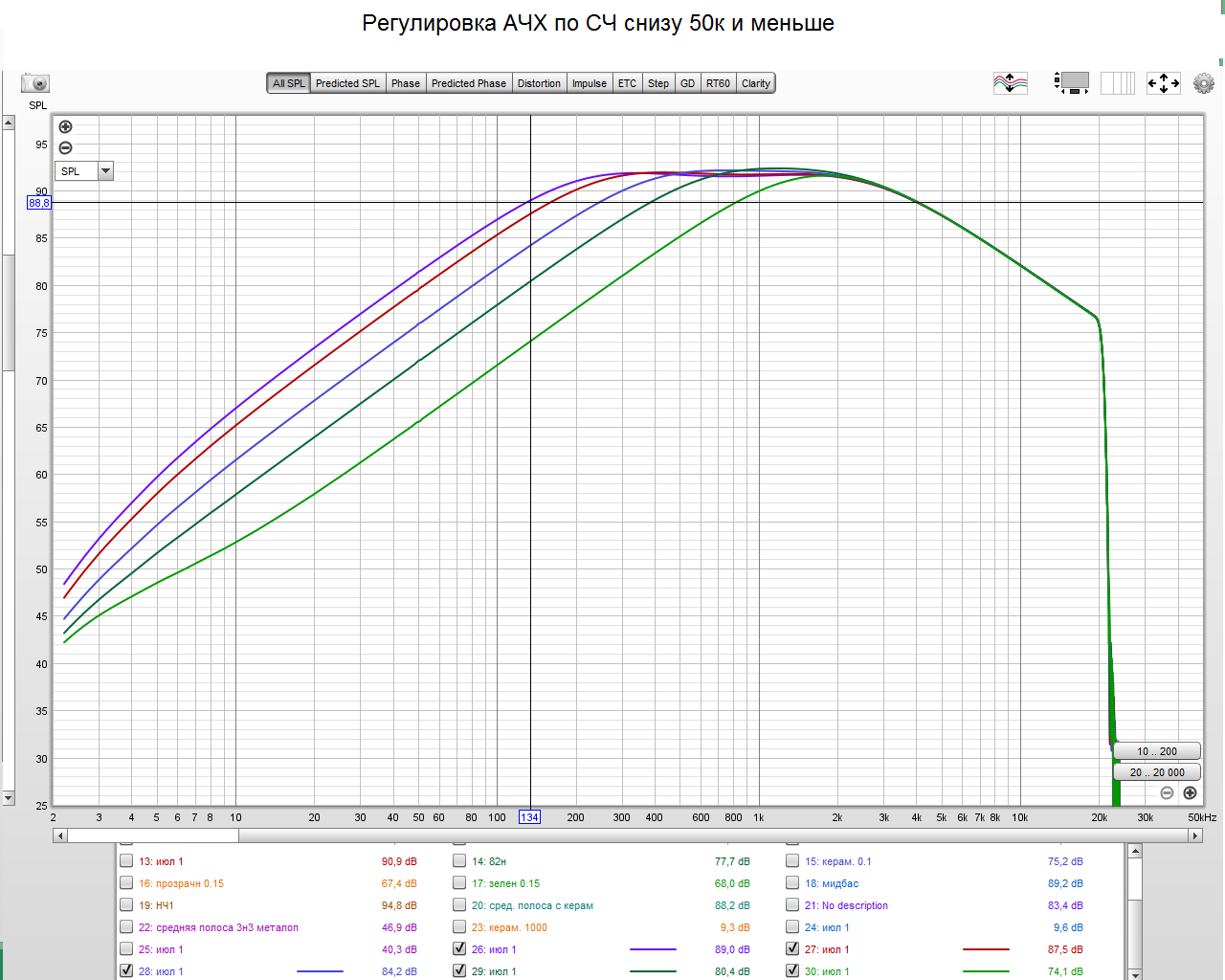

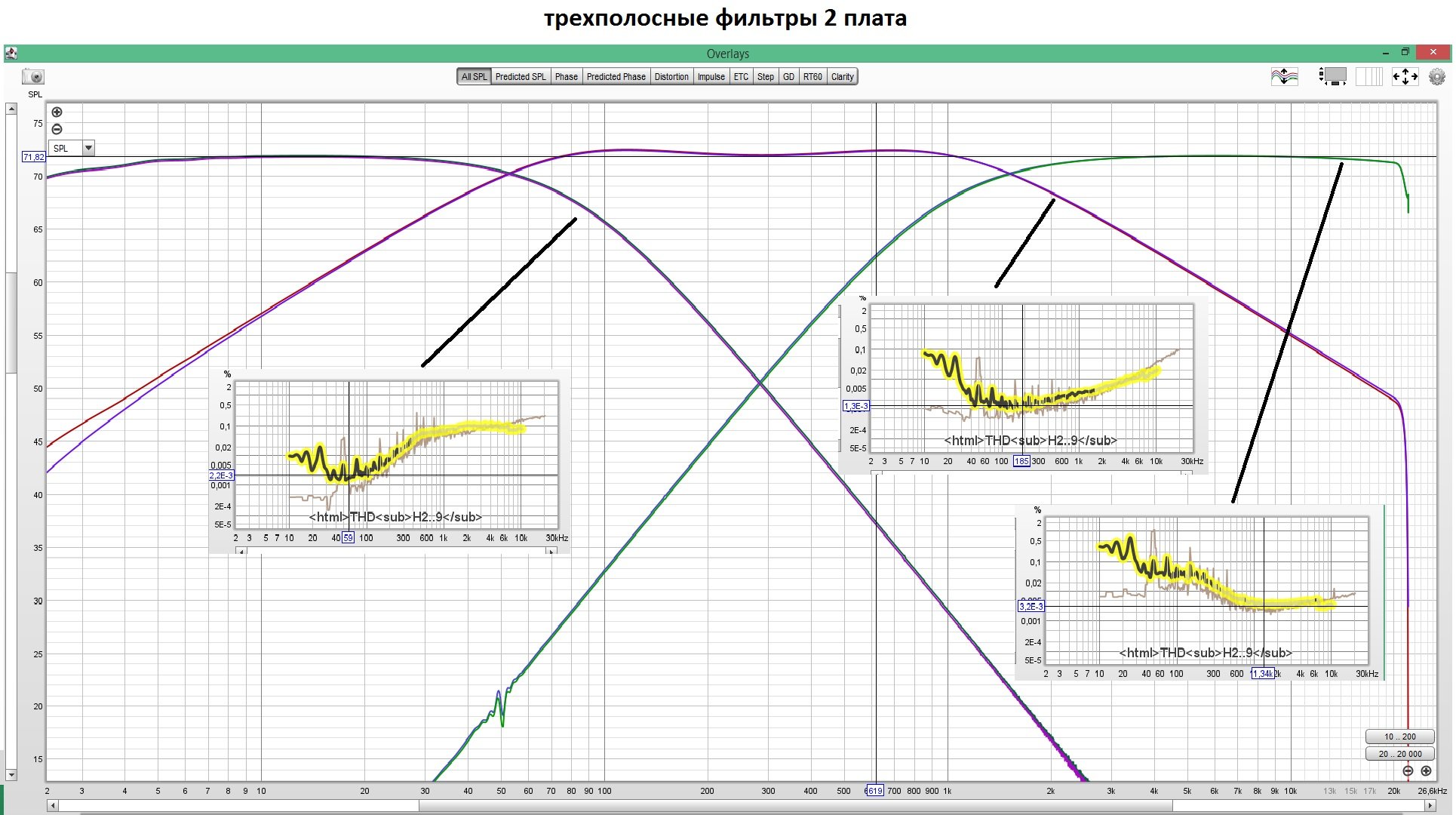

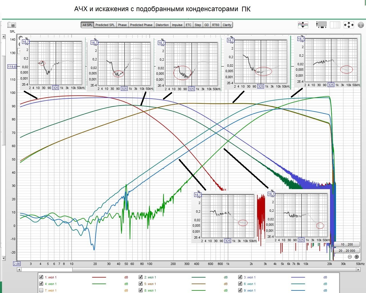

Скоро займусь такими фильтрами и попробую собрать аналог такого фильтра на композитных усилителях. Особенно это актуально для ВЧ. Даже на 7294 удавалось существенно снизить нелинейные и интермодуляцилные искажения ( на мощностях порядка 50 Вт) в многополосных системах и добиться увеличения эквивалентной неискаженной громкости сигналом музыки в могополосных системах, примерно на 3-5 дБ..
    153.1 KB · Просмотры: 8
    303.6 KB · Просмотры: 8
  • Фильтры с максимально плоской АЧХ и ФЧХ на фильтрах  Бесселя 2-го порядка по схеме вычитания п...jpg
    212.7 KB · Просмотры: 8
    343.7 KB · Просмотры: 8

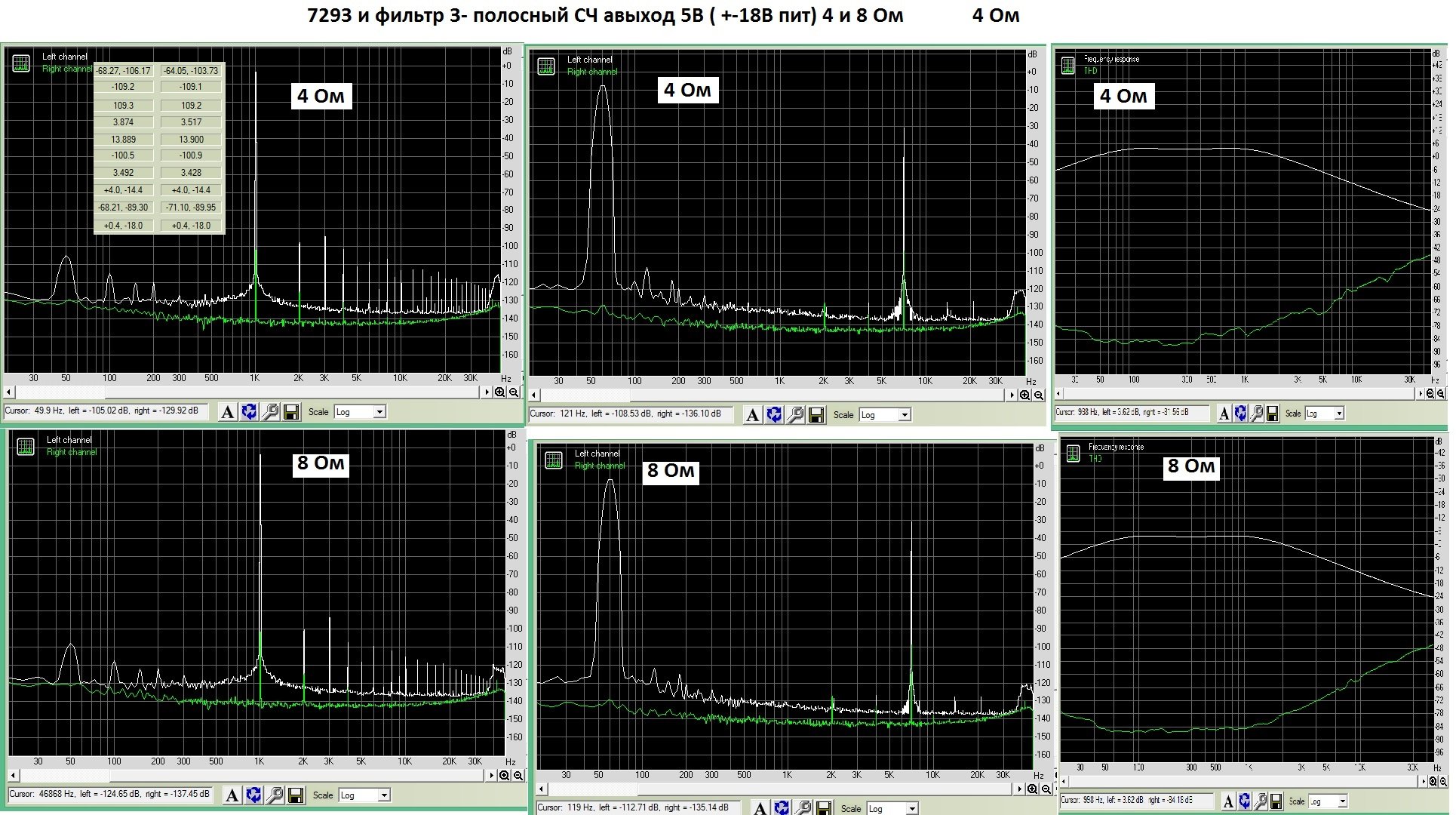

    413.7 KB · Просмотры: 8
Осообенно интересно сравнить НЧ фильтр для мощного саба.
как представлю себе эти огромные катушки и остальные детали аналог фильтра, бы-ррр, физически ведь невозможно что такой фильтр не портит сигнал, как минимум добротность динамика затрагивает.
а ДСП ну максимум добавит задержки что для музыки не существенно.
