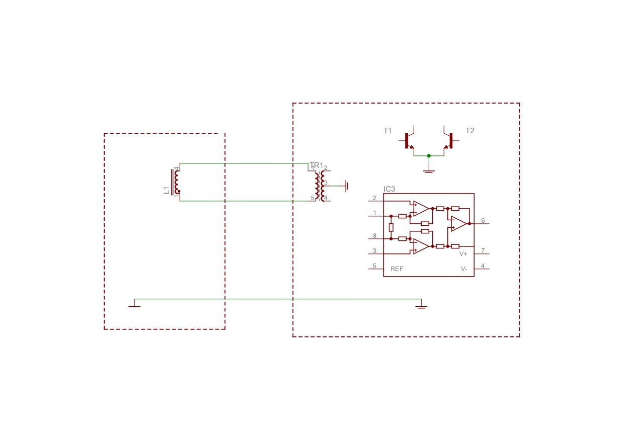

Балансная линия всегда трехпроводная и всегда СИММЕТРИЧНАЯ
Теоретически. Применяя реальные условия из сообщения:
А уж если речь о цилиндрических многослойных катушках, то они по определению несимметричные, если только не намотаны соответствующим образом. И емкости на землю будут разные у внешнего и внутреннего конца и индуктивность катушки может отличаться в зависимости от включения - самоиндукция будет разной.
Получаем, что трёх проводную линию нет возможности сделать симметричной.
Она уже не симметрична относительно общего провода из-за конструкции и исправить это невозможно.

Намекну, если один конец катушки идет на землю приемника - то приемник видит "кривой" сигнал и катушка несимметрична.
При подключении к симметрирующему устройству на обоих концах катушки будет идентичный и противофазный сигнал - это работает закон Ома для участка цепи и в паре с законом Кирхгофа для токов. В этом случае пофиг как она намотана.
Сигнальная земля источника отрывается от корпуса
Отрывается, но ёмкость между этими цепями остаётся. Без дополнительных мер (установки синфазного дросселя) наводка полностью подавлена не будет.

При чем тут диф транс? Выход у головки НЕбалансный и не симметричный. Что бы получить балансное подключение нужен симметрирующий транс, т.е. фазорасщепительеый либо дифкаскад, либо... пара резисторов равного номинала на выход головки.
Полагаете я не в курсе? Имелось ввиду, что если и симметрировать, то после корректора.

Видимо, трудно представить себе балансное, как летающее по концам в противоположные стороны, как детские качели а не балансное в виде зажатого с одного края и болтающееся в одиночку. Причем, балансное не обязательно упирается срединой в землю. Может и как микрофонная катушка , летать сигналами симметрично, а земля находится в первичке микрофонного транса.
в сферическом в идеальном вакууме - с гальванической развязкой.
Не обязательно, не только в вакууме. Цифровые линии делают двупроводными, без общей земли. Прекрасно работают. Лишний провод - лишние деньги. А когда это тыс. км. это.....бешеные деньги
Все м\схемы специализированных драйверов по симметричным протоколам так работают. Достаточно двух проводов.
Один из вариантов гальванической развязки симметричной линии, можете посмотреть в реальной моей конструкции на сайте радиокота. Сделана, как альтернатива очень дорогому драйверу на спец. м\схеме.
Цель была, сделать супер дешёвую конструкцию, которая работает лучше чем м\схемный драйвер с гальвано развязкой. Не только сделана конструкция, но больше 10 лет работает, и на масса вопросов ответил повторяющим.
Сейчас начина. понимать смысл вторички выходного трансформатора лампового УНЧа с заземленной средней точкой и нагрузкой, включенной к крайним выводам без привязки к земле. Емкость вторички не мешает работе схемы , и заземлена на шасси , что лучше в плане безопасности.
Задним ум0м почти все сильны. Почитал посты и понял, что перед началом дискуссии про балансно-дифференциющие кабеля́ и к0рректоры надо было бы всем хорошо принять на грудь, как во времена Uнивера. Тогда и вопросов было бы меньше.
Как-то довольно давно прочитал на DIYA объяснение идеологии балансного выхода (для тупых и тупее):
берём 3 резистора 600 Ом, соединяем звездой; подключаем 3 провода балансного выхода к трём концам. При любом изменении входного сигнала - на том резисторе, который сидит на земле, д.б. ноль. Всё.
Если не ноль, или не всегда - тогда сами понимаете. А теперь фокус-покус: даже если один резистор (внезапно) станет 300 Ом, то за счёт взаимо-балансировки всё равно будет ноль, ну +/-. Точнее, тут всё зависит от выхсопра, но не зря его и нормируют.
Если же подключаем без земли (ака дифференциально), то фокус не получается.
Ну-ну.
Взаимная балансировка, но +\- как бы чуток.
