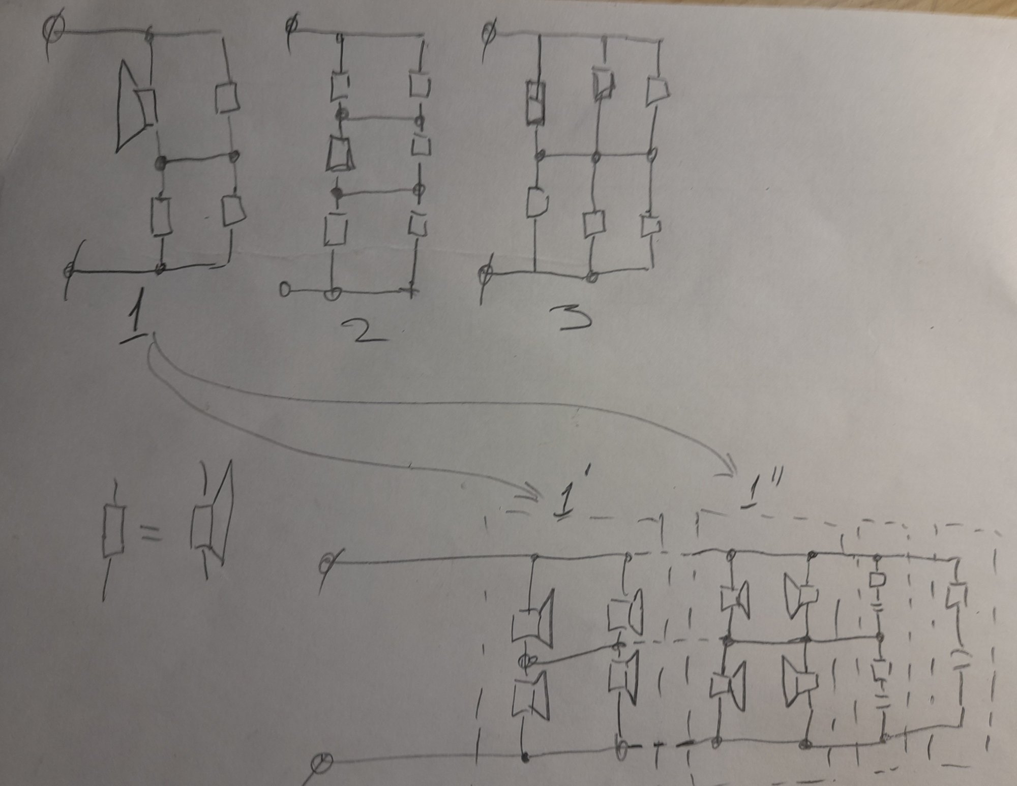

На 2 и 3 картинках по 6 динамиков, но соединены они по разному. Меня не интересует общее сопротивление.
А зря не интересует, от этого и зависит. Кроме того, у каждого следует установить цепь Цобеля.

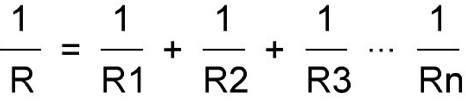

R = R1 + R2 + R3 ... + Rn
Как то так...
Люди! Есть практический вопрос. Мне приходится и будет приходиться для своих задач устанавливать несколько однотипных головок. Не важно сч это мидбас или бас. Как их лучше соединять, чисто теоретически? При этом вопрос сопротивления, которое увидит усилитель для меня вторичен, т.е. это может быть даже 1-2 ома. С этим разберусь потом. Я так понимаю, что последовательное соединение - хуже всего, чуть лучше последовательно параллельное, а параллельное - лучше всего. Как посоветуете соединить 4 х 25гдн3, 6 х 25гдн3, 8 х 25гдн3? Может лучше применить не 25гдн3-4, а 25гдн3-8? Или вообще перемотать катушки допустим на 16 ом? Прошу без хамства и по делу. Вопрос сугубо практический и назрел. Меня интересует наилучший результат и можно поверхностное объяснение с точки зрения теории, а у кого есть опыт построения ГИ - практики.
В щитах советуют последовательно не соединять больше 4 голов, пугают тем, что немного проседает вч, мол гд работают как каткшки индуктивности, ну или как-то так.

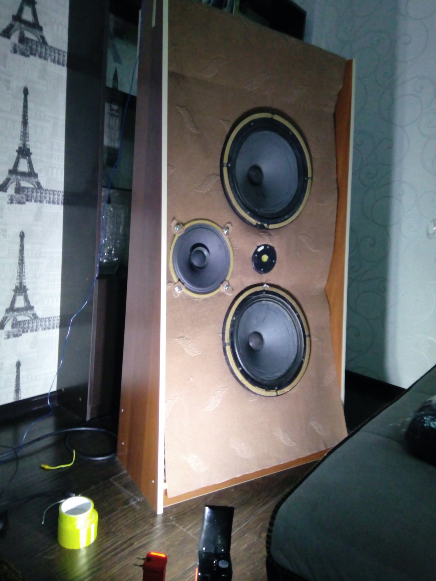

8 шт 25гдн3-8 все вертикально в полоску, раздел с ВЧ 1-1,2 кгц
Вы являетесь эксклюзивным обладателем восьмиомных. Всему форуму интересно как там намотана катушка. Если есть восемь, может есть и один вусмерть убитый. Интересно было бы глянуть на катушку.

2 первых рисунка в параллель. Каждой четверке в горизонтали гд поставьте свой Цобель. И общий цобель для получения ровного импеданса.
Для моих (на 5гдш4) парных четверок на СЧ, которые друг за дружкой располагаются, такой вариант нормально, или только общий поставить цобель, послушать?
Уважаемый Ден, если не сложно,то нарисуйте схему для 8 головок с цобелями и общим цобелем.
С номиналами подскажу только приблизительно
в четверках R=1,25* Rгд/4
С-???
Общая R = 1,25*Rгд/2
Схемка для 8 шт гд с сопротивлением 6-8 ом, для гд с Re 2-5 ом четверки лучше соединять последовательно.

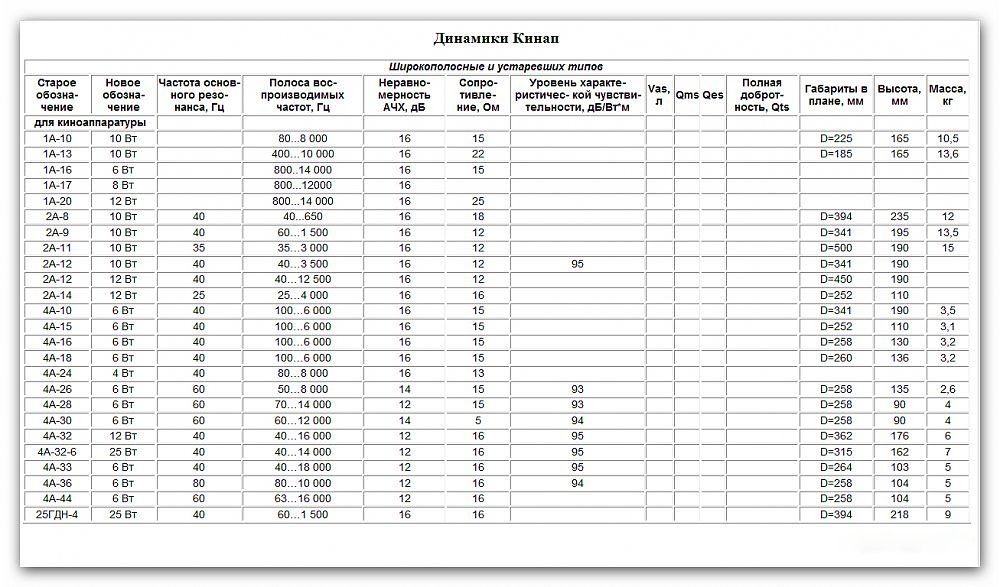

Коллеги! Обращаюсь к слышавшим или делавшим колонки с применением на басу чего нибудь из кинаповские динамиков. И очень интересует, что все же предпочтительнее, если нужен и бас и панч, желательно в одну полосу. Может 2а9, 2а12 или 2а11??? Сам я слышал таковые в далёкой юности, и сейчас не помню.
Привет. В молодости приходилось работать с 2а-11. Динамики супер!!! Для эстрады - бомба!!! А для дома, на мой взгляд - великоваты. Для дома народ хвалит 2а-12.
На 2а12 баса не добыть , очень специфические у них Т-С параметры. По сути этот динамик- прекрасный голосовой для больших систем , ни разу не басовик.
А тулить его в рупор = притащить в дом два шкафа , на радость домашним.
Добыть бас для дома из 2а-12 можно, но чутья из 97дб/вт/500 Гц останется максимум 92. Правда это будет пушечный бас, даже в оя, особенно если поставить пару таких гд. )))
